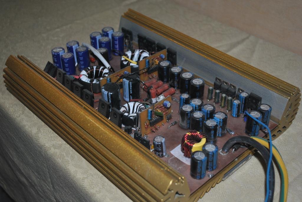

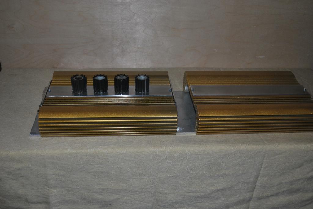

Делаем музыкальную шкатулку из SAAB9000. Клиент заказал гибридник на фронт. Слушал наш первый усел на авто-ему понравился звук, захотел тоже. В данный момент усилитель готов и настроен. На входе SRPP на 6н6п на выходе полевики 1058-162. Это два канала на ВЧ. На НЧ сочетание полевиков и биполяров.
Корпуса-
2013_12_29_ 006.jpg [ 103.88 КБ | Просмотров: 6248 ]
Блок питания-
2013_12_29_ 011.jpg [ 132.4 КБ | Просмотров: 6248 ]

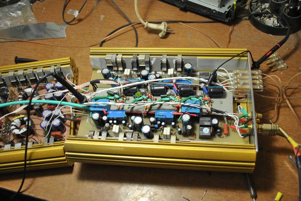

УНЧ-
2013_12_29_ 053.jpg [ 167.31 КБ | Просмотров: 6248 ]

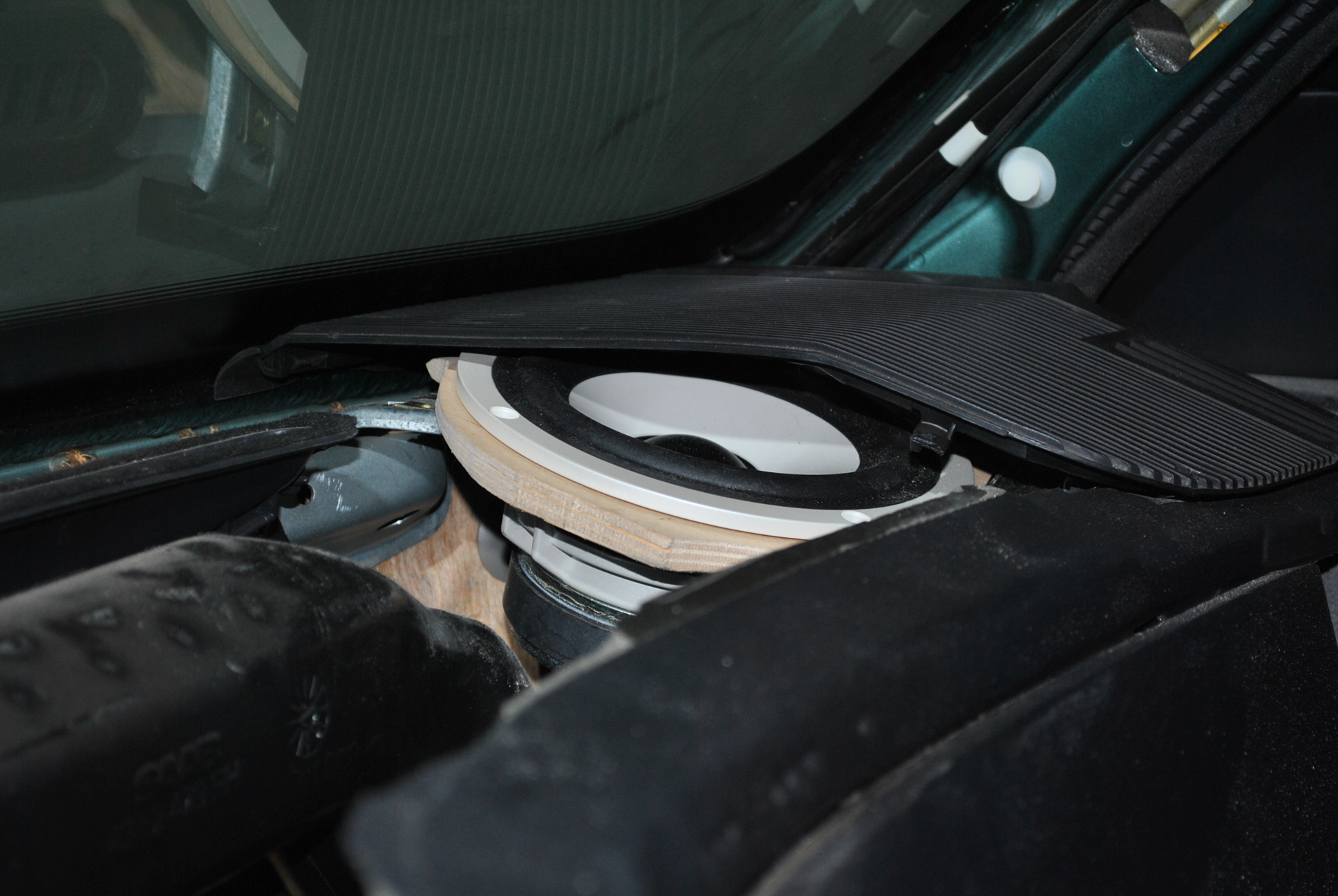

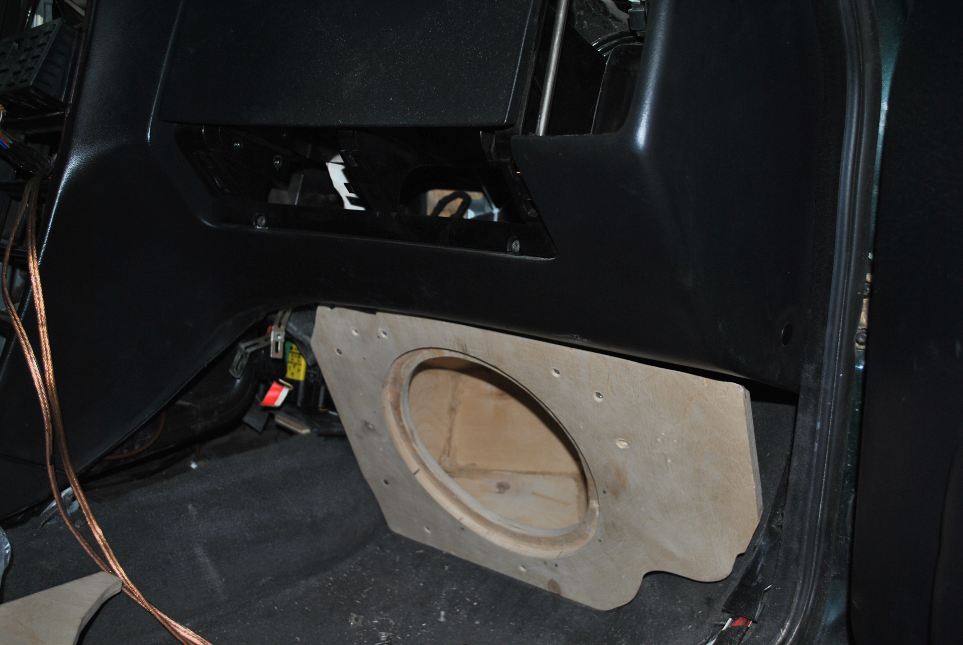

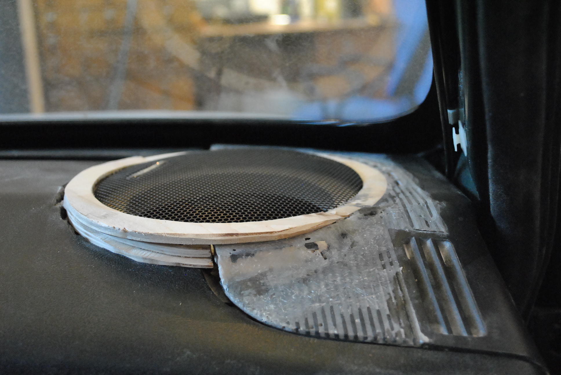

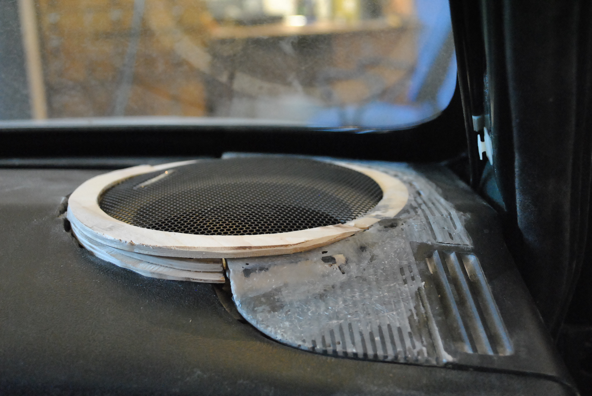

Первоначальное расположение басовичков на передней панели.
2013_12_29_ 045.jpg [ 1.23 МБ | Просмотров: 6196 ]
2013_12_29_ 047.jpg [ 1.08 МБ | Просмотров: 6196 ]

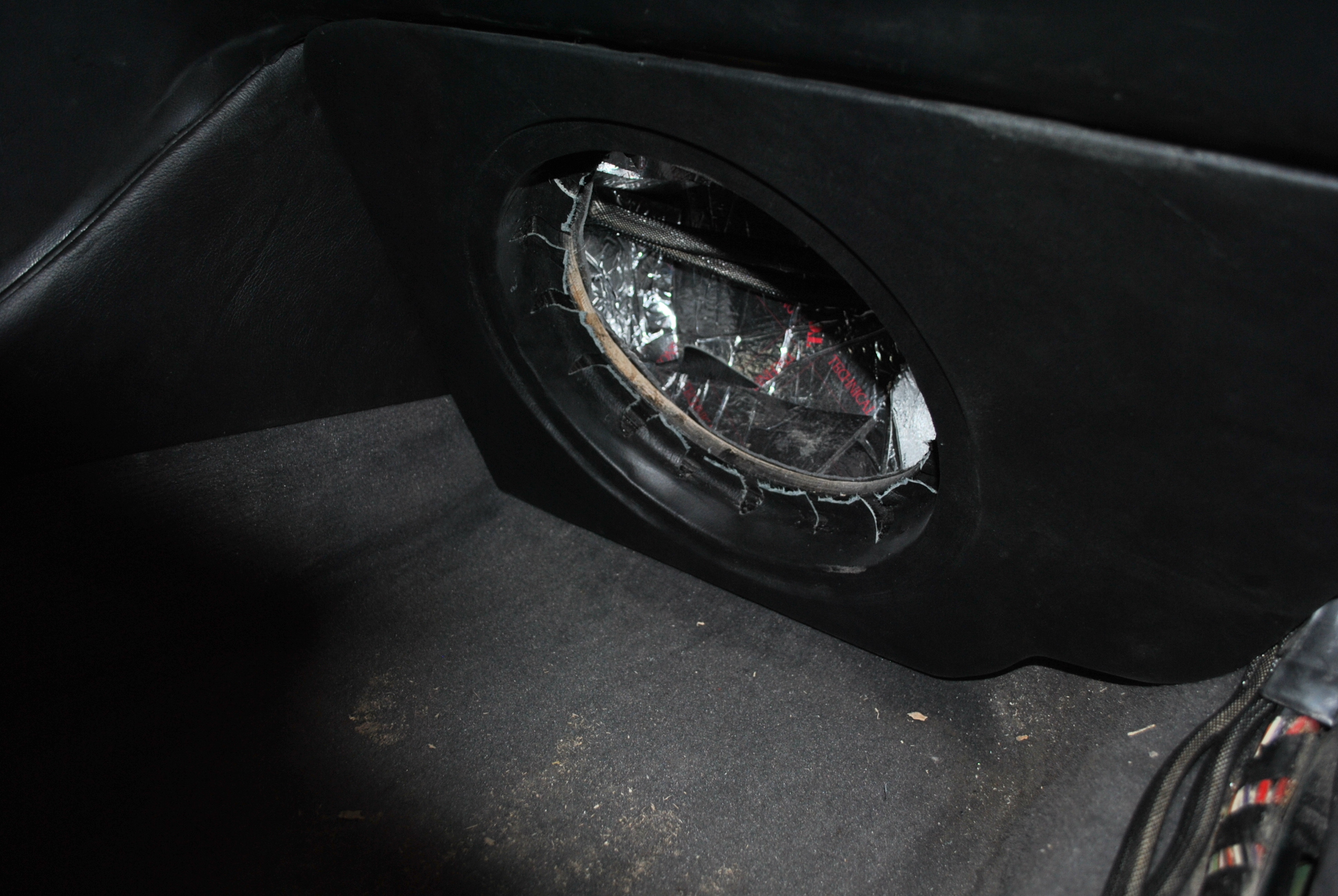

Установка саба.
2013_12_29_ 052.jpg [ 1.25 МБ | Просмотров: 6196 ]

А вот Саб не будет ли локализоваться под бардачком?
Непрочитанное сообщениеДобавлено: 26 мар 2014, 18:15
Имя: Michael
Возраст: 71
Сообщений: 434
Его благодарили: 112
Правильно Дима говорит. Вот конечный саб.
DSC_0936.jpg [ 1.24 МБ | Просмотров: 6160 ]

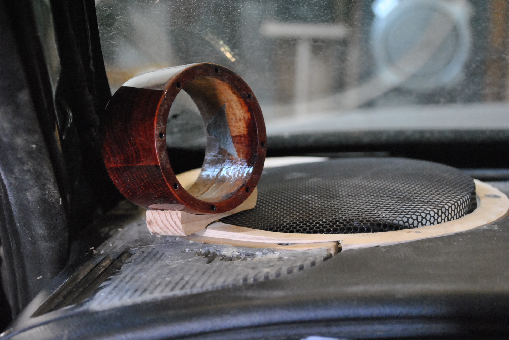

А это уже переделанная панель.
DSC_0932.jpg [ 1.21 МБ | Просмотров: 6160 ]
DSC_0933.jpg [ 1.19 МБ | Просмотров: 6160 ]
В конечном результате панель будет обтягиваться кожей, но не клиента. А пищи будут работать на всю полосу во фриере и голова Мак-406.

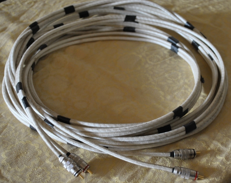

Самодельные линейники на фронт из РК-75 серебро производство СССР.

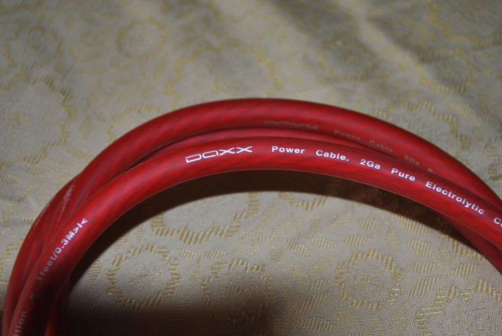

Качественный питающий кабель , плюс и минус .

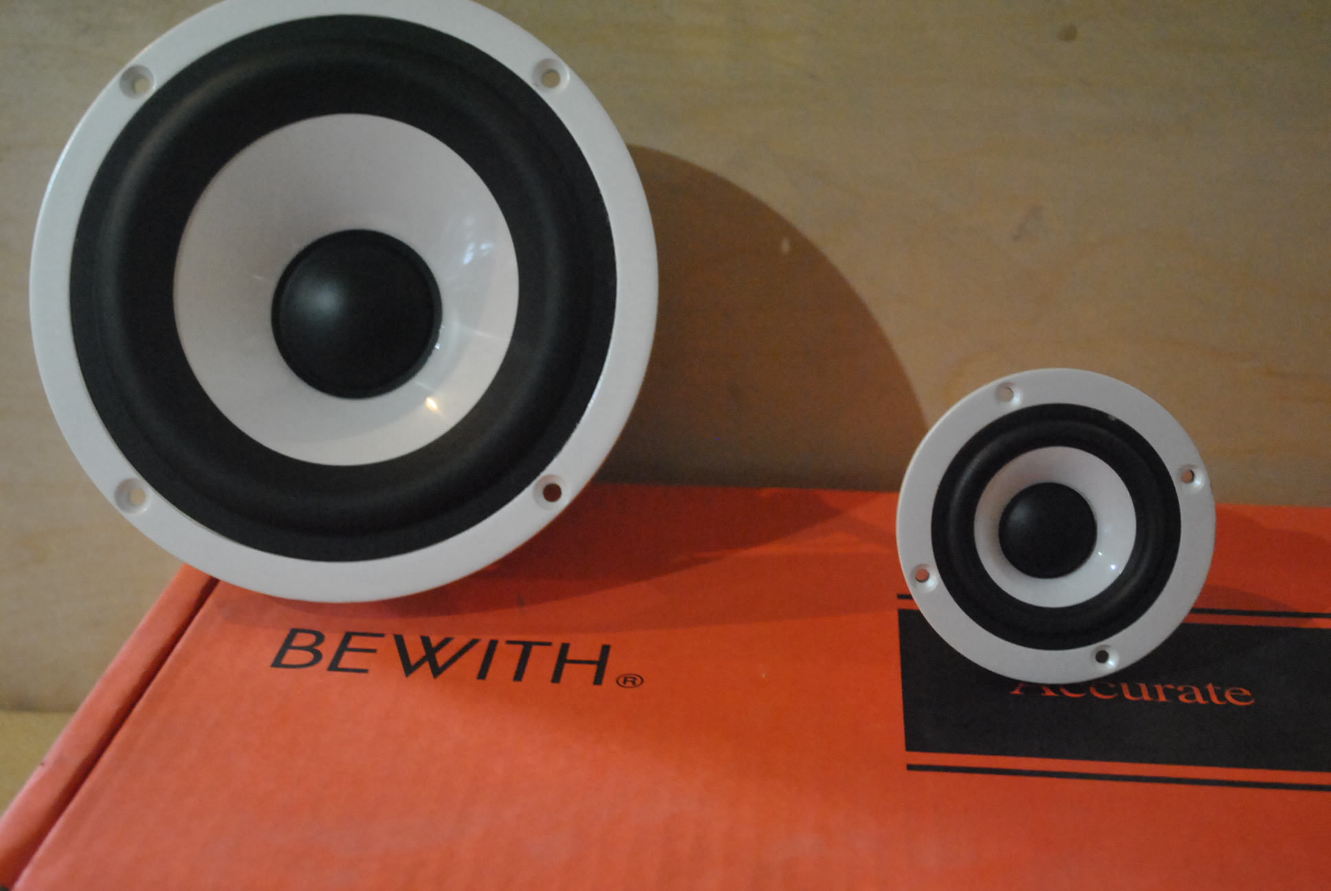

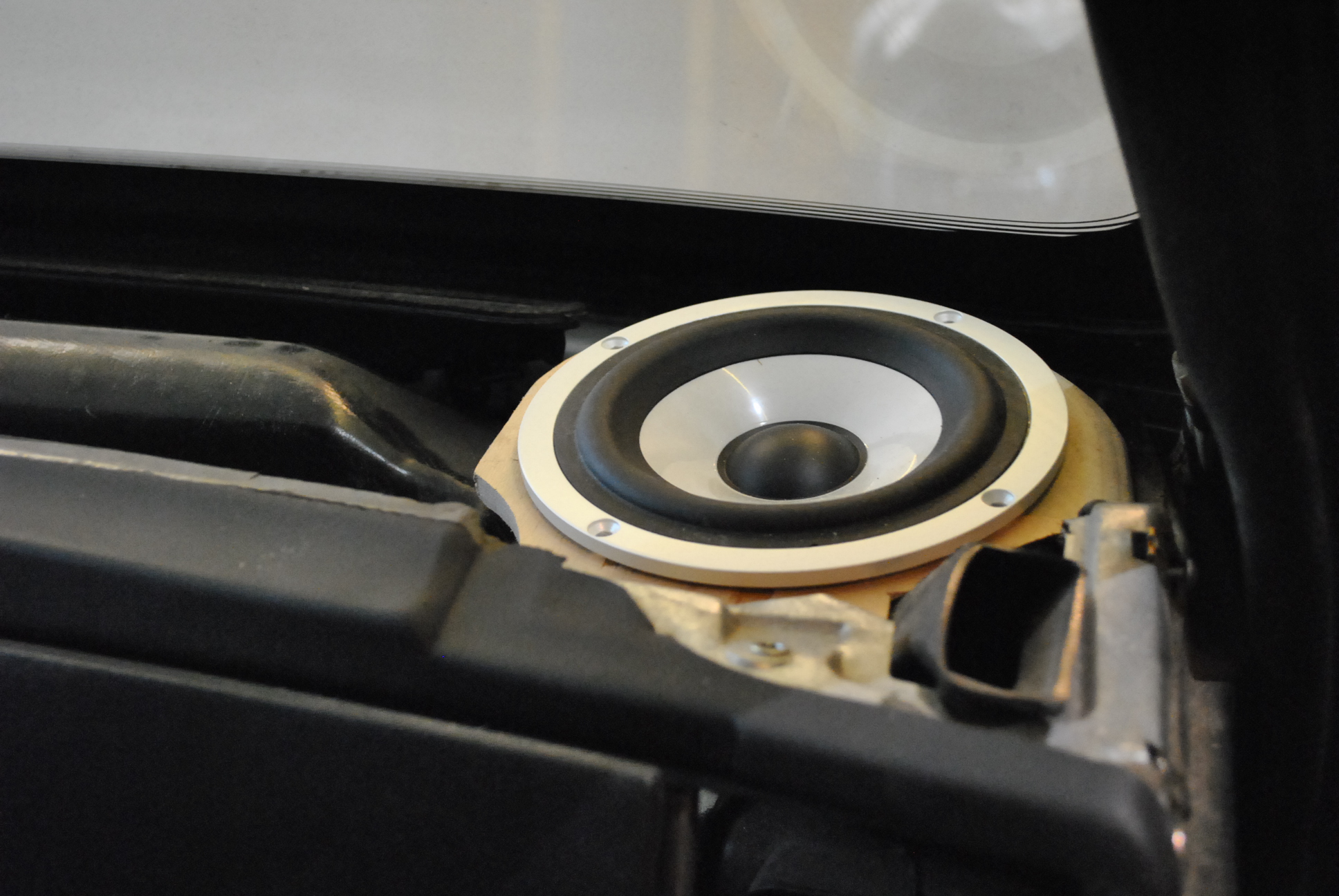

Вот такая она японистая акустика, керамическая.
2013_12_29_ 013.jpg [ 1.25 МБ | Просмотров: 6074 ]
2013_12_29_ 025.jpg [ 1.14 МБ | Просмотров: 6074 ]
Разве? На сколько помню там пластиковый диффузор, что то типа полипропилена.... может ошибаюсь, но на ощупь такой.
С большим уважением!
Непрочитанное сообщениеДобавлено: 28 мар 2014, 18:36
Имя: Michael
Возраст: 71
Сообщений: 434
Керамика. И насчет усилителя на фронт- это наша разработка гибридного усилителя. При сочетании полевиков и биполяров , звук можно менять в широких пределах, если можно так выразится. Можно делать чисто полевой, можно
что-то среднее или чисто биполярное. По такой схеме пока, что не встречал усилителей.
