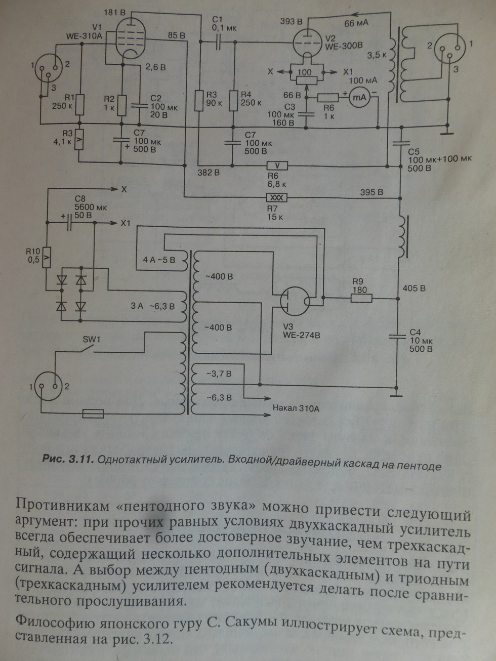

Олег Н писал(а):
Не Японцы же?Хотя Сакума-сан чистый Японец по происхождению. :D Вот схема одного из усилителей Сакумы
Ламповых схем , за всю историю придумано было много. И Сакума не самый главный гений на все времена. Просто ты берёшь его схемы для подражания.....Ну ,правда , ничего в них особенного нет . А самое главное - это детали доступные и не дорогие. Нет там ни триодов 300В , ни 2А3 , ни 211 , ни 845 ....Это те выходные лампы , которые при грамотном конструктиве звучат подчас бескомпромиссно ......

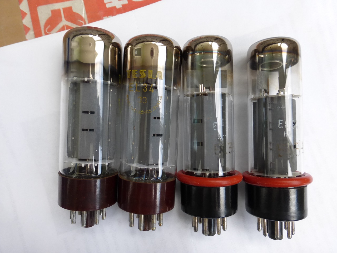

Спасибо ещё раз! :2fr: Но пояснять не стоит, тому кто твёрдо уверен и всё знает на свете. :D Мы когда начинали,то тоже начитались всякого бреда с интернета.Потому как все писали,что это не аудиофильно,то мы и сделали не один такой усилителдь,чтоб проверить:Правда ли это такое ГОВНО? Оказалось,при многократном прослушивании и многими людьми,что это совсем не так.И прекрасно звучит. :cool: У Володи samar его ламповый усилитель-это Двухтактный усилитель по схемотехники Селф-сплитера и с "Ультролинейном" выходном каскаде.Спросите его,как он звучит?Много там в звучании недостатков? :lol: Ну да мы не читаем,а сами проверяем.Вот только час назад,я получил лампы (пентоды) фирмы Тесла EL34 -за что спасибо jack daniel Михаилу.Поставил в SE усилитель однокаскадный.Похоже и правда не зря я их приобрёл.В замен ГДР овских EL34 явно лучше.Но как вечерок другой послушаю,так точнее скажу.Похоже в нижнем регистре лучше стало . :D
P1010052.JPG [ 293.79 КБ | Просмотров: 5047 ]
Слева на фото Тесла ,а справа две лампы это ГДР .У Тесла аноды похоже больше? А вот уже и в усилителе играют.Исправны,несмотря на то что 1970 года выпуска.

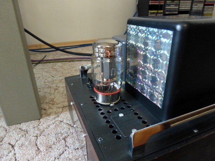

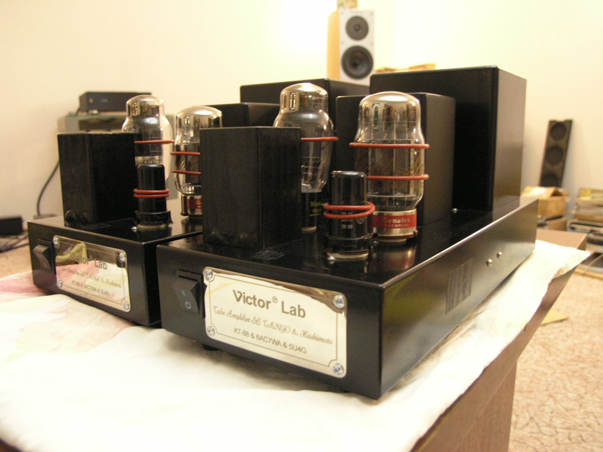

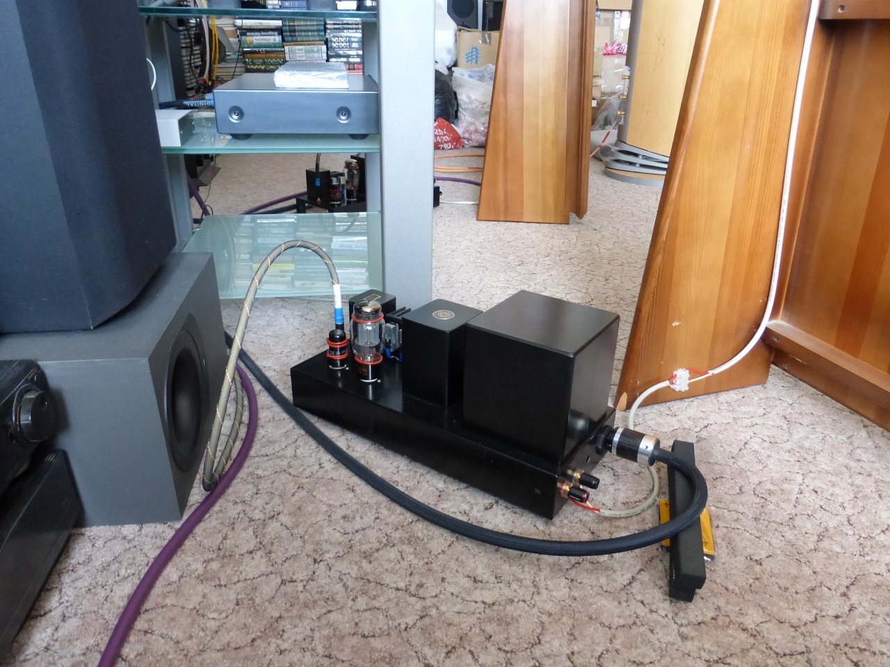

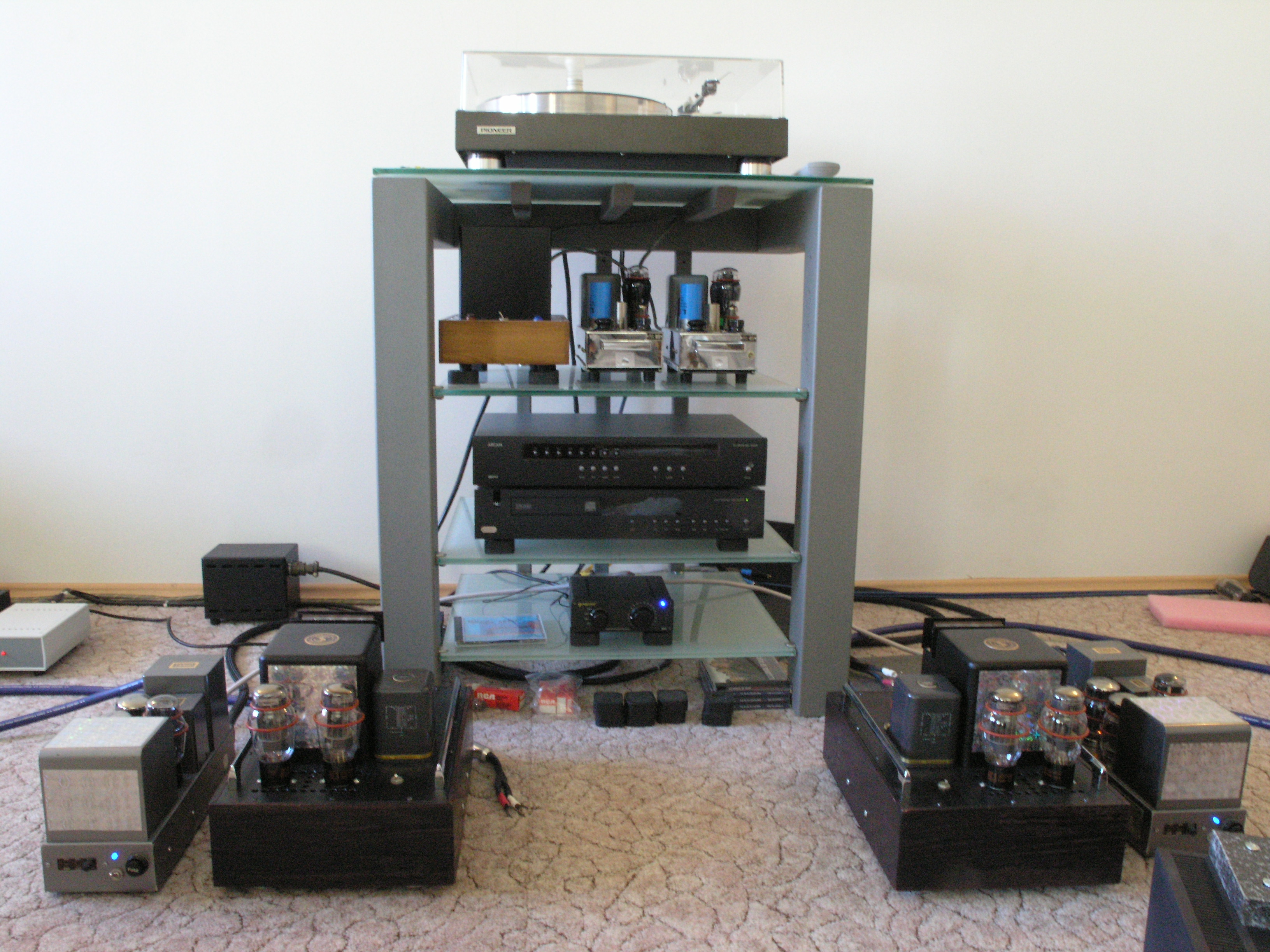

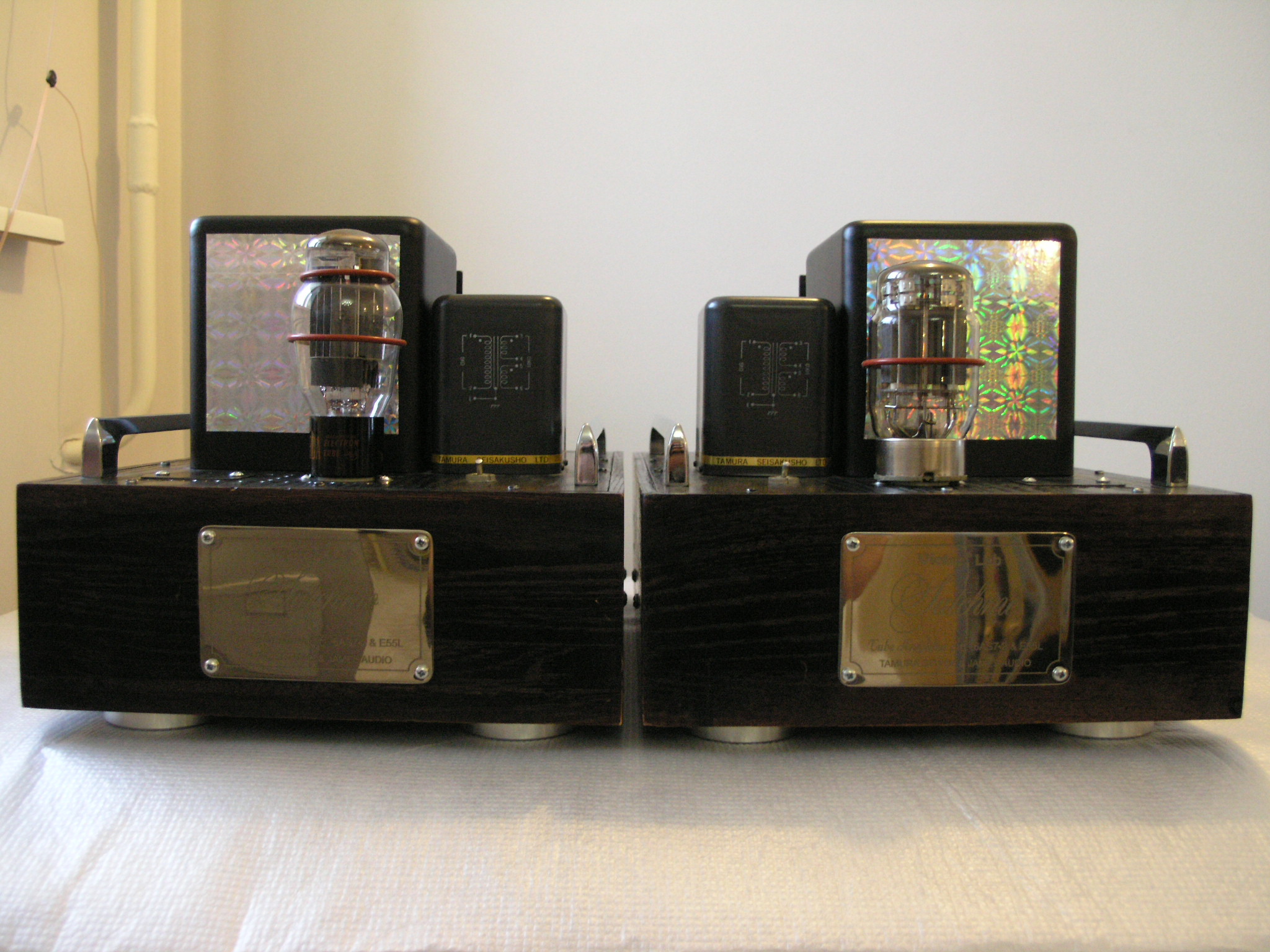

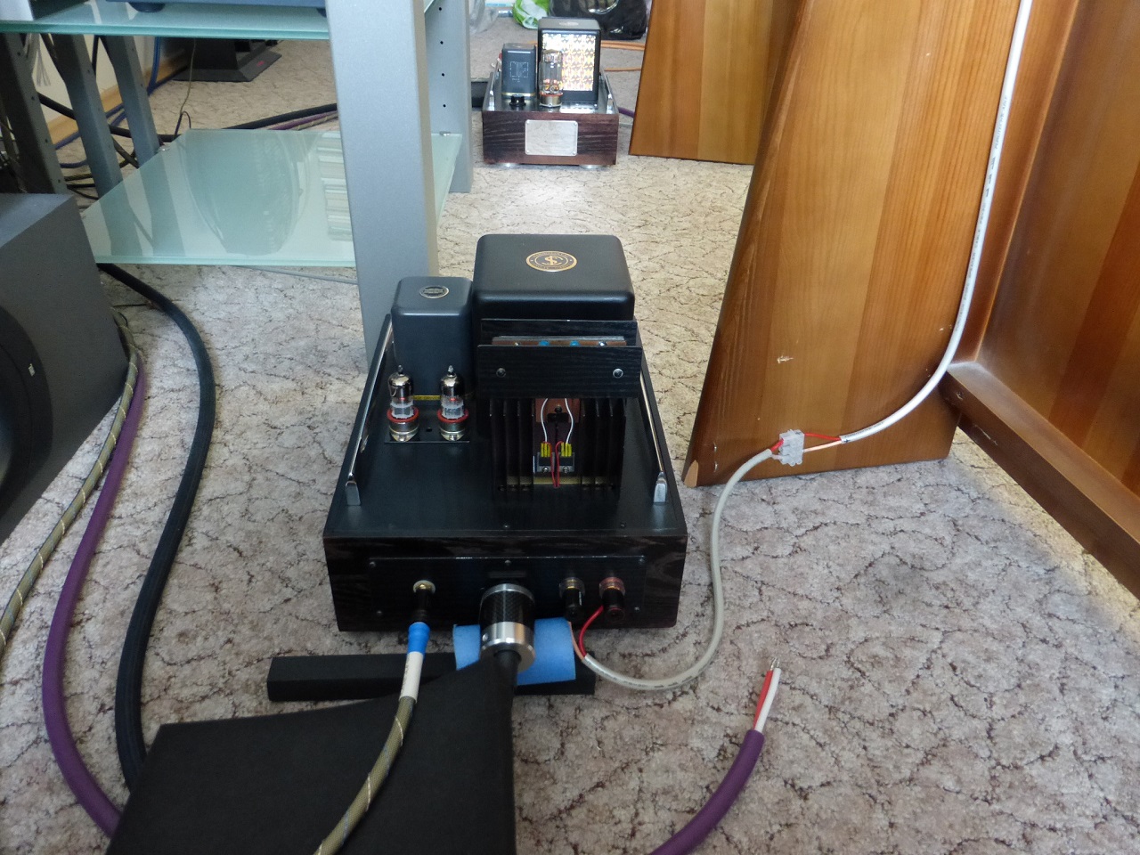

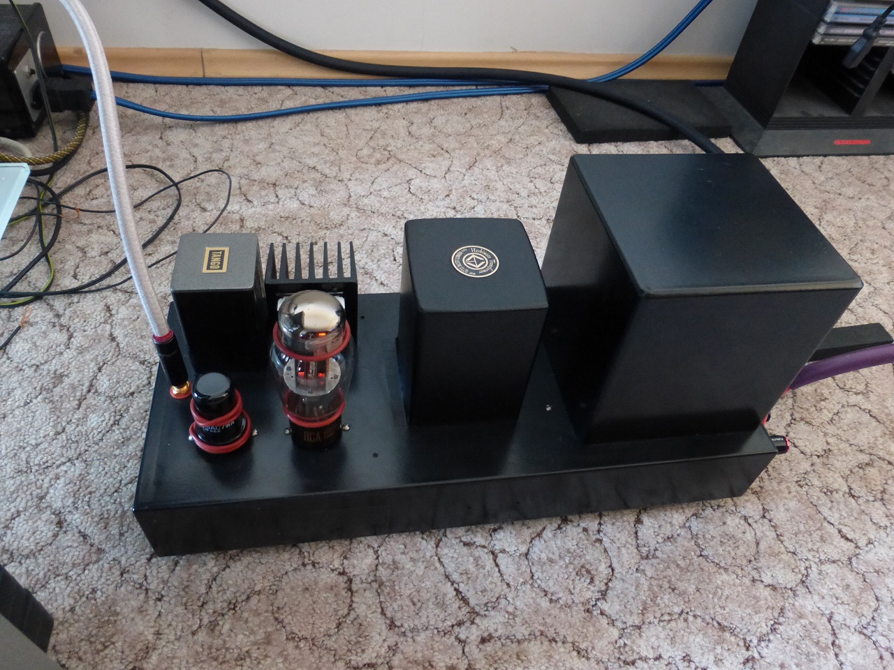

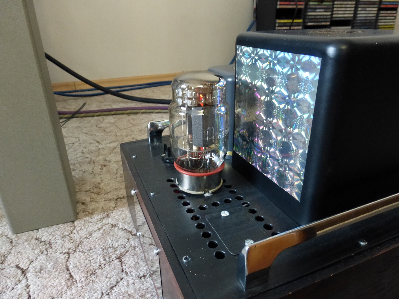

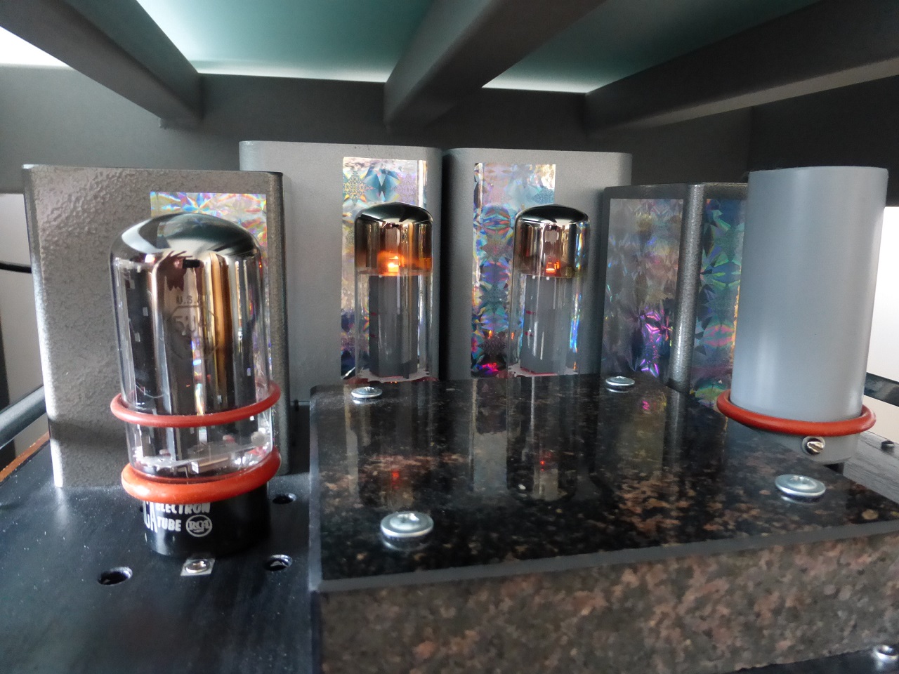

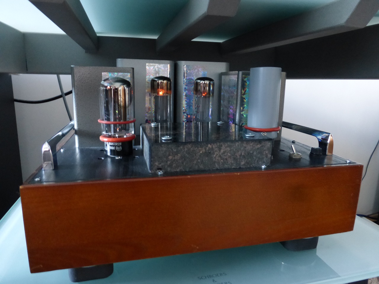

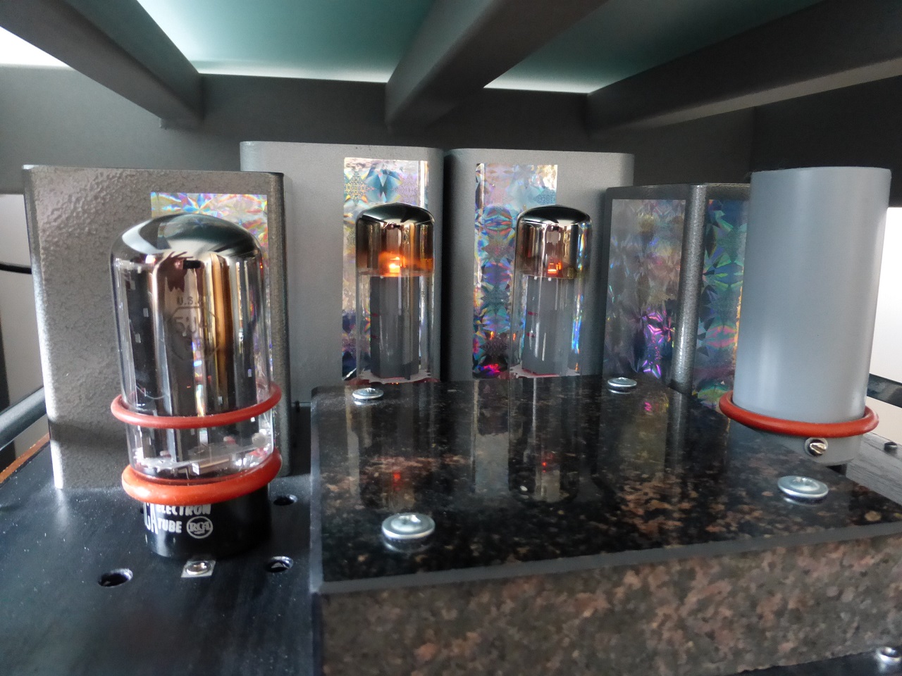

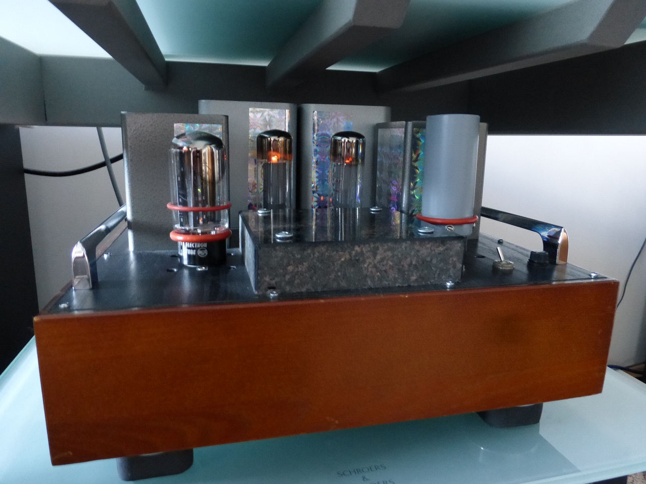

Ну что ж пока я слушаю SE усилитель работающий в "Ультролинейном" режиме выходного каскада совмещающему в себе достоинства триодного выхода и пентодного.Пришла пора показать имеющиеся у меня ламповые усилители имеющие триодный выходной каскад.То есть,это такой выходной каскад,который любят аудиофилы из интернета и конечно же осциллограф.У меня на этот счёт, своё мнение выработалось.Потом озвучу. :oops: Так как мы пытались, в своё время, попробовать применить в выходном каскаде прямонакальный триод 6B4G (наш клон это 6С4С) то собрав этот усилитель.Применив в выходном каскаде фиксированное смещение.(Одно удовольствие было наблюдать на вольтметре ,как растут показания и меняется ток покоя в результате разогрева и температурного дрейфа! :D И фиксированное смещение ,ещё многие, считаю лучшим? А то что режимы уходят,на это глаза закрывают :cry: И ещё требуют чтоб у них учились? :lol: ) Драйверный каскад был на лампе 6AC7 (6Ж4) включённой в триоде и нагрузка межкаскадный тр.TANGO NC-18 .Это означает,что разделительные межкаскадные конденсаторы отсутствуют.Трансформаторная связь между каскадами.Послушал.Холодное -породистое звучание.Многие любят.Нет, мы предпочитаем лампы с косвенным накалом-дающие "тёплое" звучание.Но повторю.Мне никто не указ.Поэтому мне не важно,кто и чего любит.Я люблю то, что мне по душе.Но как и обещал,мнение о триодном выходном каскаде ,потом выскажу.Но как говорится,было бы странно,если бы у меня дома не было усилителей, имеющих ламповый триод на выходе.Ну вот разобрав этот усилитель.На его платформе после нескольких иных экспериментальных усилителей.В частности собирали на КТ-88 в "Ультролинейке".Очень хороший был усилитель.Но так как с "Ультролинейном" включении усилителей было уже достаточно,то собрали на Американском двойном стабилизаторном триоде с низким внутренним сопротивлением 6AS7G (RCA) в драйвере нагруженном на межкаскадный трансформатор 6AC7 Дженерал Электрик.Выходной SE трансформатор Хашимото.Токовая стабилизация с применение источников тока.Выходной каскад в том числе.Рабочие режимы стоят жёстко с прецизионной точностью.Выходная мощность 8 ватт в классе А.Всё время забываю указать на нагрузке 8 ом.Хотя у всех фирменных трансформаторов (а другие и не применяем) есть отводы на 4 ома,8ом и 16 ом.Какой припаяешь отвод, такой выход и будет.Это два моноблока .имеющие входное сопротивление 50 ком.И чувствительность 1 вольт.Более чем достаточную,для того чтоб эти моноблоки использовать без предварительного усилителя.
P1010910.JPG [ 593.35 КБ | Просмотров: 5027 ]
Это ,когда были с лампой КТ-88
P1000996.JPG [ 475.02 КБ | Просмотров: 5027 ]
Нонешний триодный вариант.
P1010907.JPG [ 465.81 КБ | Просмотров: 5027 ]
P1010010.JPG [ 429.77 КБ | Просмотров: 5027 ]
Непрочитанное сообщениеДобавлено: 11 апр 2014, 16:22
Dragon писал(а):
Олег Н
На последнем фото что лежит под сетевым кабелем?
Это наверно чтобы аппаратный разъем не вывернулся с мясом.
Вилку то видел?

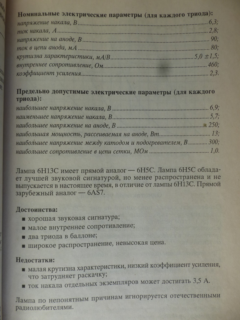

Ну ,продолжим наши игры...? :D Коль мы перешли к усилительным элементам таким как вакуумный ТРИОД .То видимо следует пояснить,в чём заключаются основные различия у вакуумного Триода от Пентода.Не углубляясь слишком далеко, выясним основное,что нас в прямую интересует.Все хотят чтоб усилитель имел наилучшую линейность и минимальное количество гармоник с нелинейными искажениями.В этом смысле выходной (мощный) триод имеет наилучшие с точки зрения физики характеристики.У пентода в этом случае,хуже обстоят дела.У пентода и линейность хуже и гармоник больше.И всё бы было так просто,если бы не несколько НО.Ну во первых сами по себе гармоники,это не плохо.Всё зависит от того какой "Гармонический ряд" То есть сочетание чётных и не чётных гармоник.Считается что музыкальности звучания не вредит,если ;Для восприятия важен т.н."Спектральный хвост",т.е.гармонический ряд,в котором вторая гармоника намного превышает третью,третья-четвёртую и т.д.Отсутствие чётных гармоник не позволяет двухтактным схемам обеспечить подобный "гармонический ряд",что и является причиной неприятия звучания двухтактных усилителей рядом экспертов.(не я сказал.Из учебника)Значит, мы уже разобрали ,с одним из кажущихся "недостатков" Пентодного" каскада усиления.Теперь по поводу линейности характеристики усиления? А как известно,звучание которое мы слышим из акустики формирует драйверный (или предварительные )каскады усиления по напряжению.Которые и обеспечивают необходимое напряжение раскачки на управляющей сетке выходной лампы (пентода или же триода) Так вот в связи с тем что у выходного триода маленький коэффициент усиления это требует от предварительных каскадов большое напряжение раскачки.Зачастую составляющее половины анодного напряжения.И если анодное напряжение 350 вольт.То напряжение на управляющей сетке выходного триода ,должно достигать 165 вольт.Иначе он на полную мощность не раскачается.Для пентода же достаточно часто 35-50 вольт.Сами должны понимать,чтоб достигнуть большой амплитуды напряжения раскачки следует или применить несколько (подряд) каскадов усиления .Что неготивно сказывается на звучании.Или же применить в одном драйверном каскаде лампу с большим коэффициентом усиления.А значит драйвер будет не линеен по всей полосе пропускания.А как известно выходной каскад,только отразит характеристики драйвера.Выходной каскад работает как усилитель тока.Вот пример характеристик двойного триода что установлен в SE усилителе с триодным выходом ,что я вам выше показал:
P1010063.JPG [ 447.47 КБ | Просмотров: 5001 ]
Обратите внимание какой у этого триода коэффициент усиления 2,3! Меньше уже и не бывает.Это означает,что линейность у него будет лучше уже и не сделать,для лампы.Но вот вопрос,что будет в драйвере? Есть разные способы получить большое напряжение раскачки.В нашем случае применён усилительный каскад на пентоде включённым в триод с трансформаторной нагрузкой .И тр с к.п.1:2 .Но сами понимаете для реализации драйвера у оконечного каскада на Пентоде можно выбрать триод в небольшим коэффициентом усиления .И значит с драйвера будет на сетку поступать усиленный по напряжения входной сигнал наиболее линейный.

Dragon писал(а):
Олег Н
Как что? иконка освящённая в Александро-Невской лавре в Ленинграде.Дети подарили.А мне действительно
Вилку то видел?
Надо было чтоб кабель силовой гнездо не вывернул.Он то конечно не вывернет.Это чтоб не провисал. :D :D

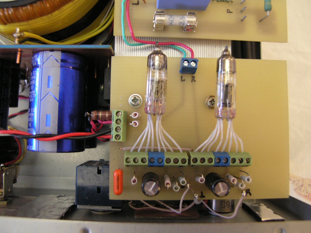

Значит продолжим.Бывает так,что собрал какую то схему.И усилитель сразу пошёл без проблем.Настроил рабочие режимы каждого каскада.Потом не спеша подобрал лампы,по звучанию.И сиди себе наслаждайся. :D Но не в этом случае.И причина тут та,что в выходном каскаде стоит мощный двойной триод с низким внутренним сопротивлением 6336А .Максимальная мощность рассеивания на аноде 60 ватт.Это не мало.Если учесть что работа выходного каскада в режиме А,рассчитывается 25-30% от мощности рассевания на аноде.То понятное дело выходная мощность у нашего моноблока SE усилителя составляет 16 ватт .Но надо откуда то получить большое напряжение раскачки на управляющие сетки каждого триода работающих в параллели.Каждый триод имеет собственный контроль от источника тока.То есть режим работы каждого триода контролируется и подстраивается с помощью ИТ. надо было подобрать к нему драйверную лампу имеющую большой коэффициент усиления (что приводит к нелинейности в драйверном каскаде) и обеспечивающий большую мощность рассеивания на аноде (примерно до 8 ватт) и имеющий ток покоя примерно 35-45 ма.Ну в начале мы применили в качестве драйверной лампы пентод E55L .Запустили.Так он стал свистеть после прогрева .И мы долго искали ,где он возбуждается.Выяснили ,не в схеме,а внутри самой лампы.Пытались заменить на другой аналог.То же самое.Наконец решили из всех имеющихся в наличии применить две лампы в параллели E280F .У него только мала мощность рассевания на аноде (4 ватта) .Но когда ставишь две в параллель,то мощность рассевания увеличивается в два раза.Стало хватать. Запустили усилитель.Всё нормально не возбуждается.Драйвер нагружен на межкаскадный трансформатор TAMURA STU-5K .Знамениты межкаскадник.У него токи в обмотках могут достигать 80 ма.Разработка Сакумы. Эксперементировали с включением на выходе двух ламп (двойных триодов) то есть сразу четыре триода в параллели 6AS7G (RCA).Был вариант переключения тока покоя выходного каскада.Но в конечном итоге ушли от этого и оставили одну двойную лампу 6336А .Наверное больше не стоит мне описывать ламповые усилители? А переходить дальше к транзисторной усилительной техники.Ну и конечно гибридным усилителям.Хочу заметить,этот уилитель единственный из ламповых имеющий собственное название.И зовут его "SATCHMO" (Рот кошёлка) :D Кому надо,тот знает кого так звали. :cool:
P1011238.JPG [ 627.68 КБ | Просмотров: 4970 ]
P1011239.JPG [ 397.75 КБ | Просмотров: 4970 ]
P1010036.JPG [ 382.6 КБ | Просмотров: 4970 ]
P1010383.JPG [ 1.64 МБ | Просмотров: 4970 ]
P1010005.JPG [ 383.31 КБ | Просмотров: 4970 ]
P1010007.JPG [ 427.57 КБ | Просмотров: 4970 ]

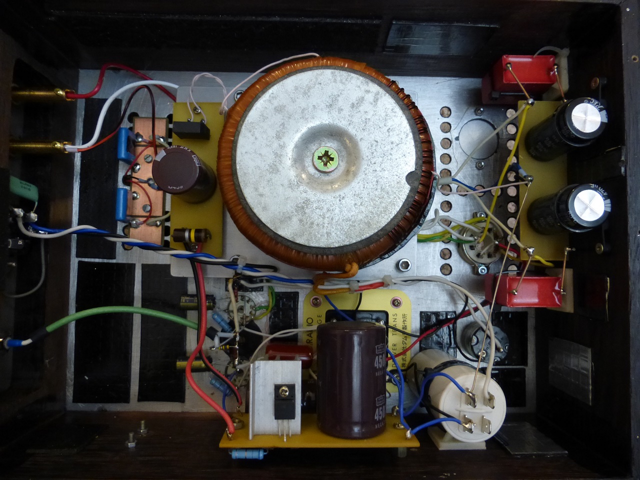

Ну хорошо, специалисты высказались и дали своё компетентное заключение :"Всё говно!!!" С сим и продолжим: :cry: Перехожу к усилителям имеющим гибридную схемотехнику.Это когда в качестве усилителя напряжения используется вакуумная лампа,а в качестве оконечного каскада усилитель тока на транзисторах .Чаще всего применяем полевые транзисторы.Но начну с гибридного усилителя с применением так называемыми "латеральными транзисторами".Не вдаваясь в подробности можно сказать что по характеру своего звучания латеральные транзисторы наиболее близки лампам.Но есть и существенный минус у них.Это достаточно большое выходное сопротивление.А это означает,что для такого выхода требуется отновитьно высокоомная нагрузка.А иначе НЧ будет заваливаться.Но звучание очень нежное и приятное.В предварительной части в качестве усилителей напряжения применены сверхминиатюрные двойные триоды 6Н28Б. Собран усилитель в корпусе от радиоусилителя мощности Японской фирмы "Мацушита".Имеющим принудительное охлаждение от кулера.Работает он режиме класса А.Выходная мощность ватт 30 .
P1011188.JPG [ 329.24 КБ | Просмотров: 4808 ]
P1011190.JPG [ 356.48 КБ | Просмотров: 4808 ]
P1011193.JPG [ 429.38 КБ | Просмотров: 4808 ]
P1011195.JPG [ 377.23 КБ | Просмотров: 4808 ]
P1011198.JPG [ 385.89 КБ | Просмотров: 4808 ]
P1011201.JPG [ 379.68 КБ | Просмотров: 4808 ]
P1011208.JPG [ 359.15 КБ | Просмотров: 4808 ]
P1011215.JPG [ 394.8 КБ | Просмотров: 4808 ]

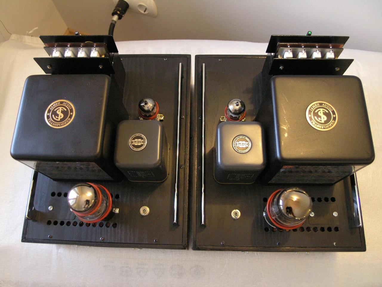

Теперь покажу, так называемый Зеновский SE усилитель.Его уже нет .Разодрали и сделали в его корпусе усилитель с дроссельной нагрузкой.Но вот какой он был.В усилителе напряжения работали по одной 5687 GE на канал.Чем хороши этот тип ламп? У 5687 очень маленькое внутреннее сопротивление. http://www.mif.pg.gda.pl/homepages/fran ... 5/5687.pdf По этой причине, её любят применять, в предварительных каскадах гибридных усилителей.На выходе полевые транзисторы.Выходная мощность в режиме класса А -35 ватт на нагрузке 8 ом.Звучание было мощное и можно охарактеризовать,как монументальное... В принципе звучание было высококачественное.Но видимо мне не хватало ламповой нежности и изящности.Но любителям транзисторного звучания,наверняка бы понравилось.
P1010408.JPG [ 338.93 КБ | Просмотров: 4796 ]
P1010412.JPG [ 363.54 КБ | Просмотров: 4796 ]
P1010414.JPG [ 495.75 КБ | Просмотров: 4796 ]
P1010417.JPG [ 461.27 КБ | Просмотров: 4796 ]
P1010416.JPG [ 458.33 КБ | Просмотров: 4796 ]
P1010418.JPG [ 453.53 КБ | Просмотров: 4796 ]
P1010419.JPG [ 463.37 КБ | Просмотров: 4796 ]

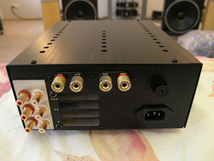

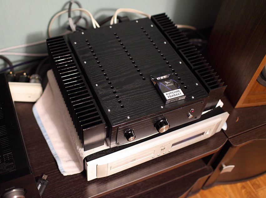

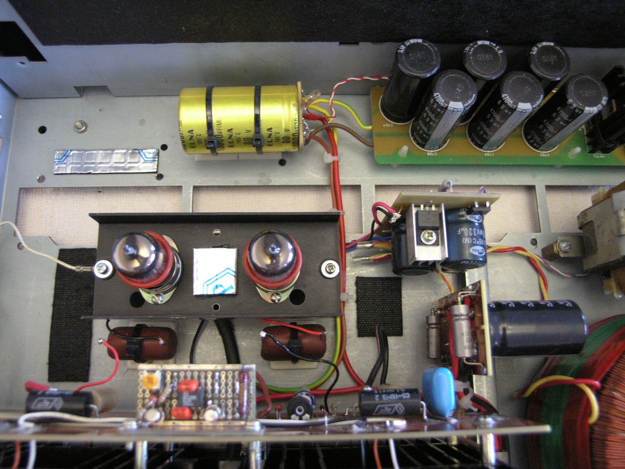

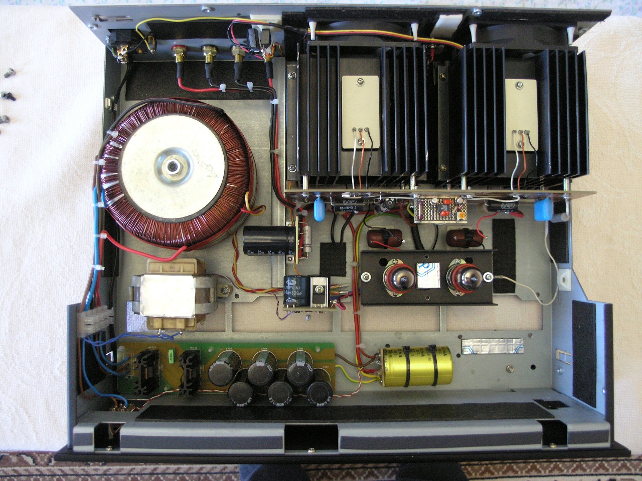

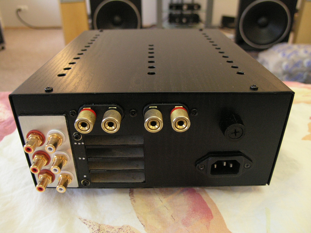

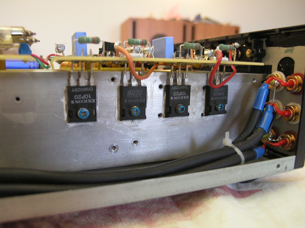

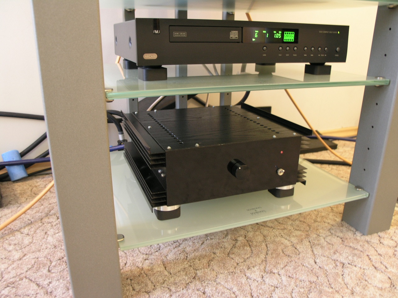

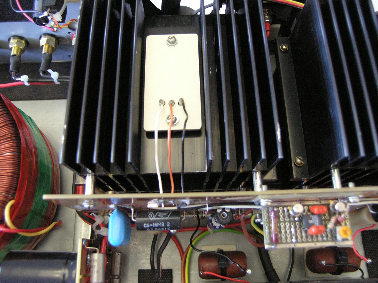

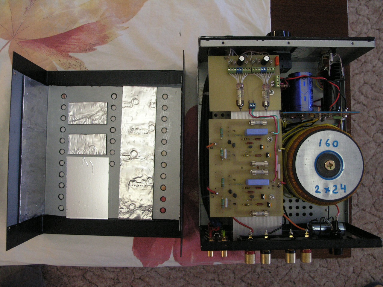

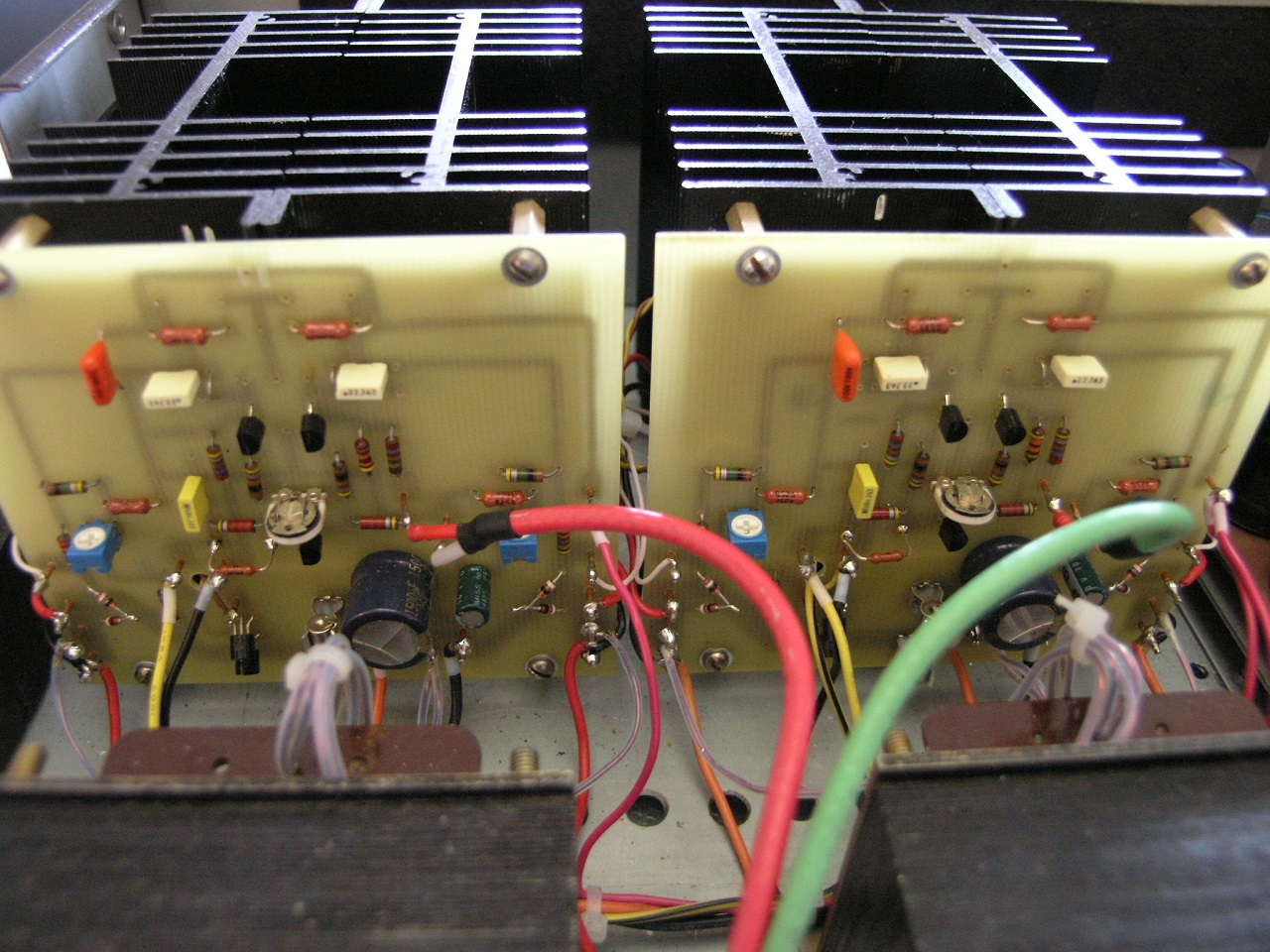

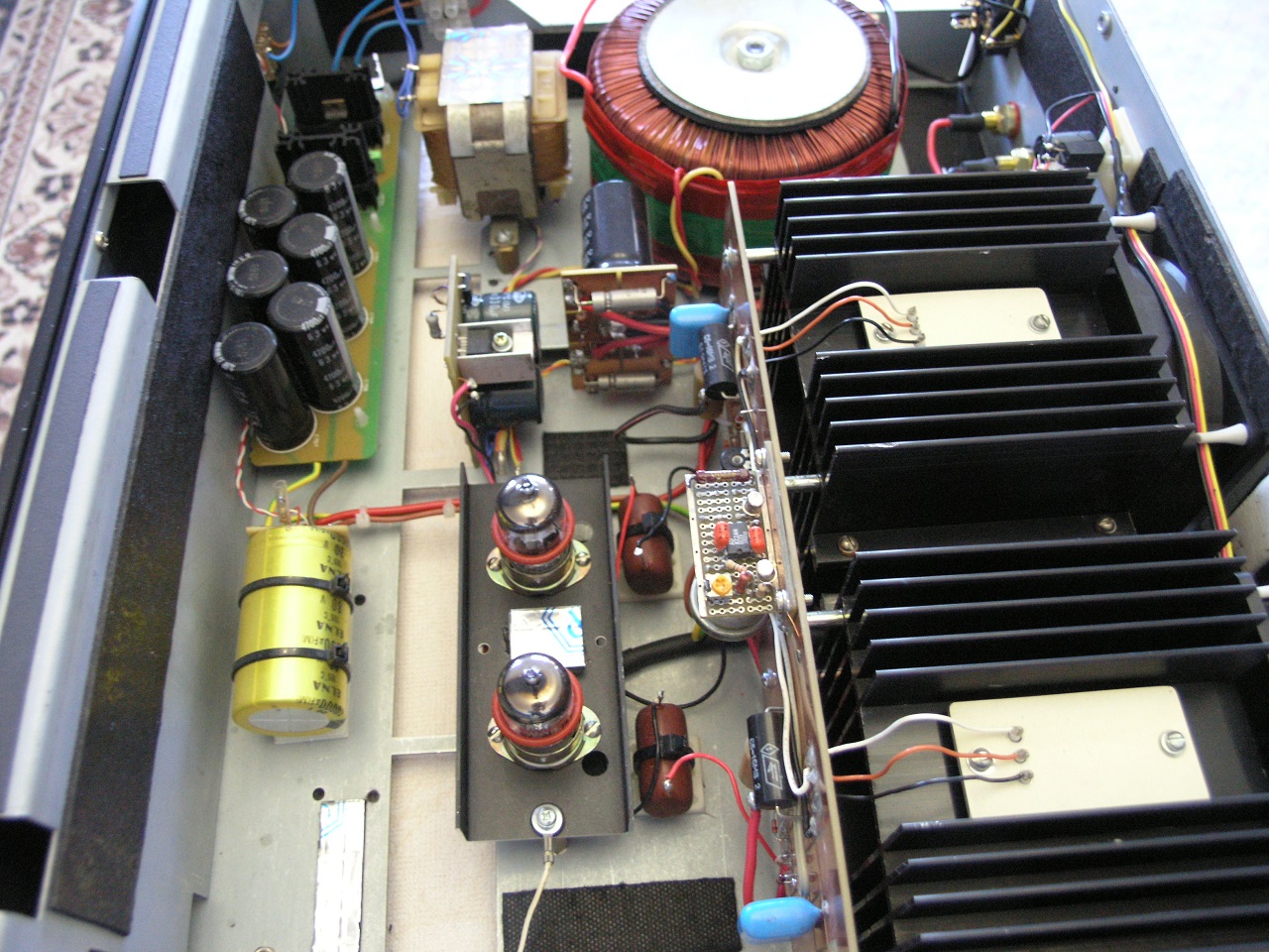

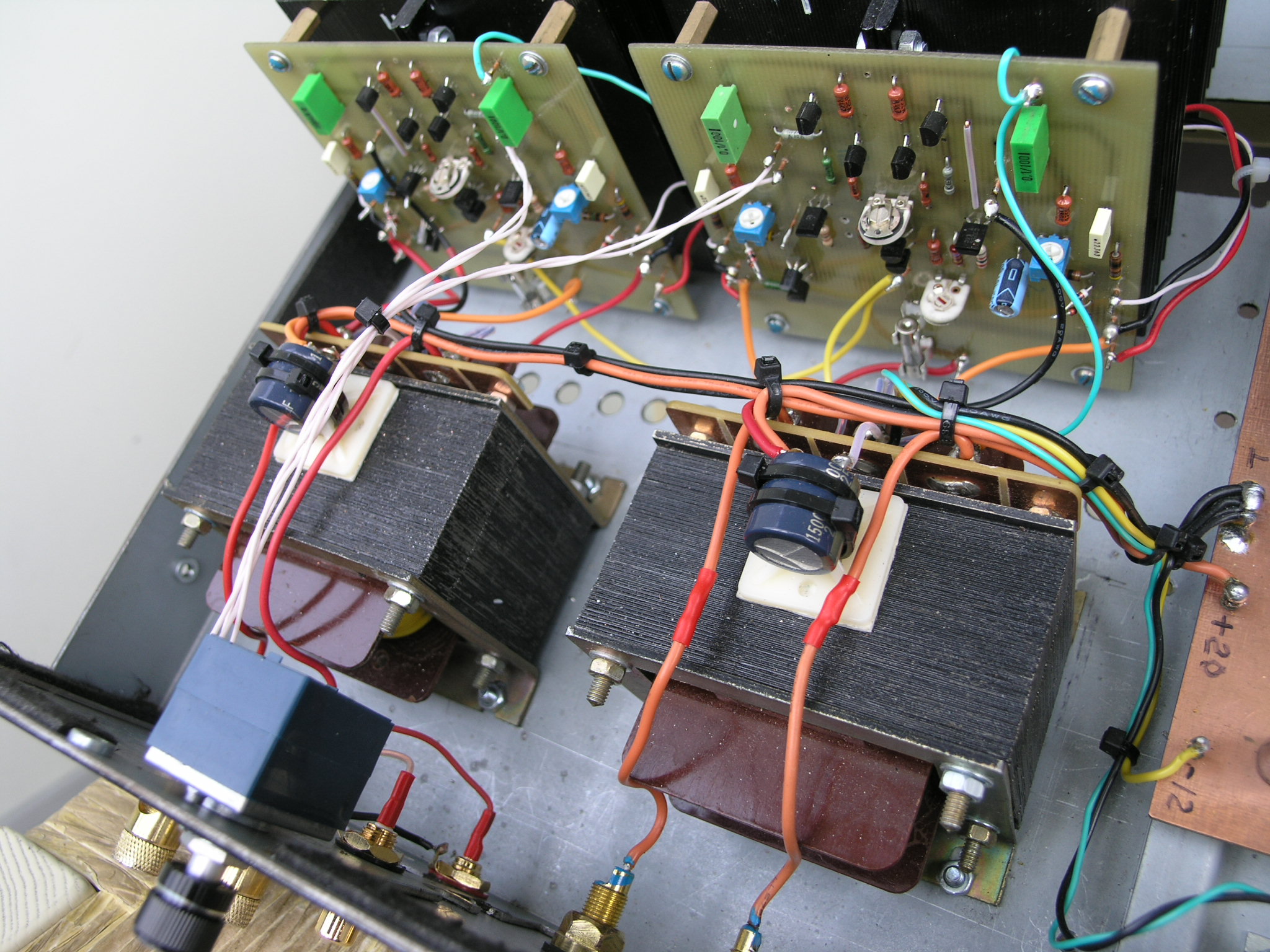

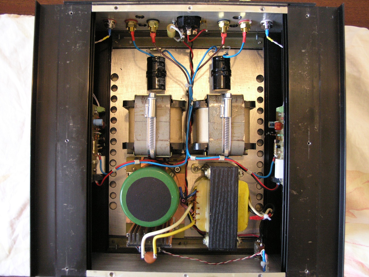

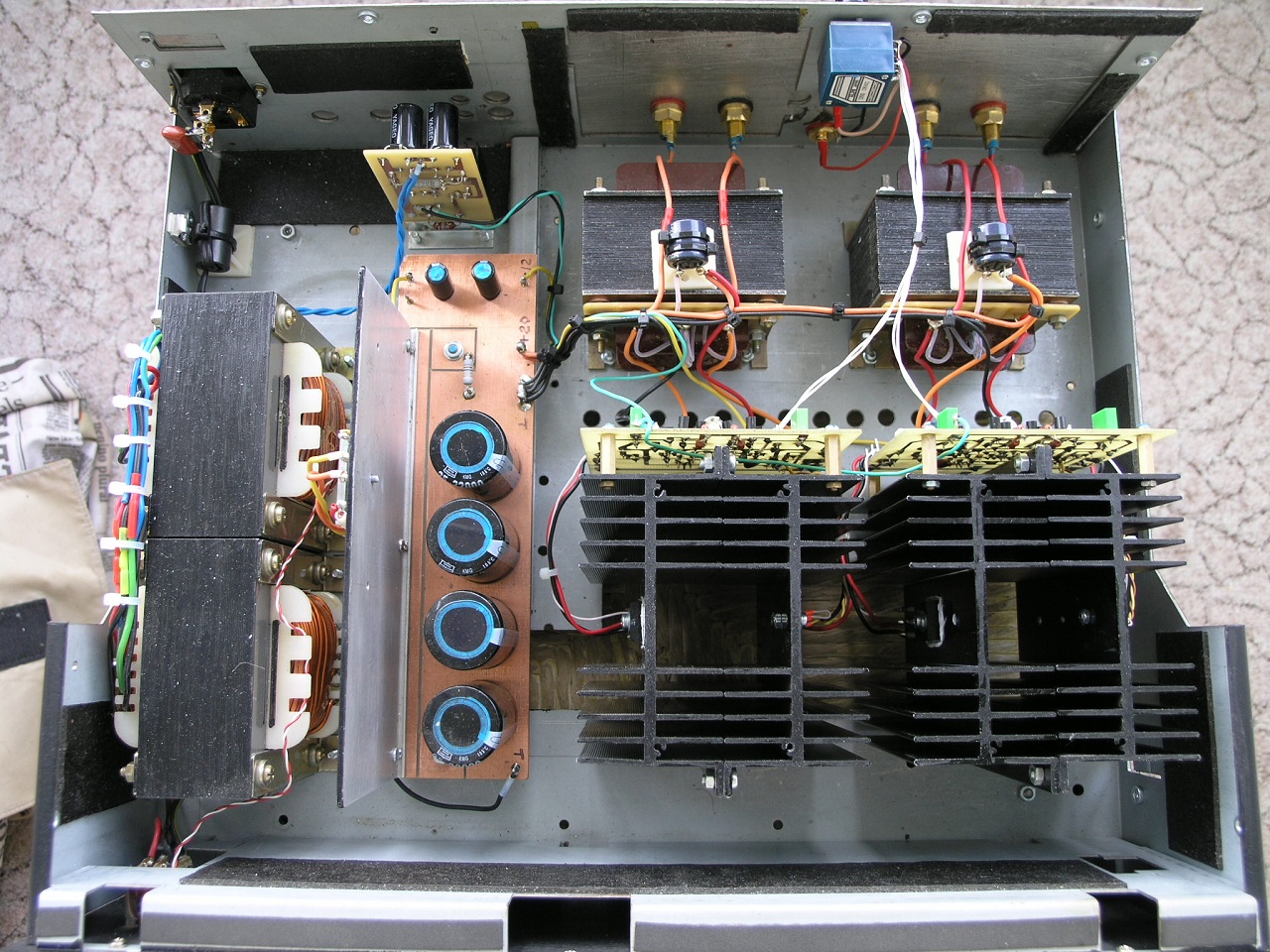

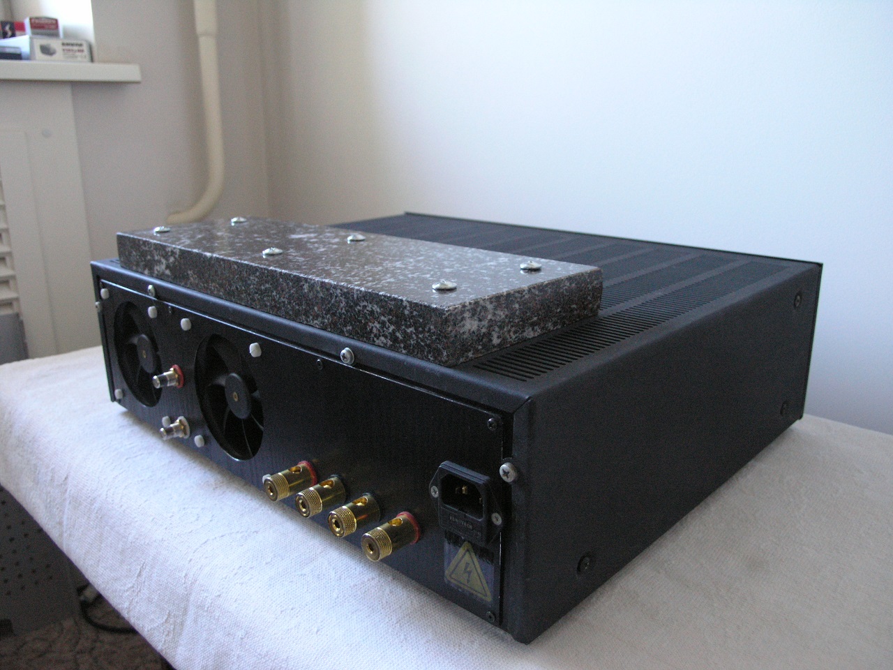

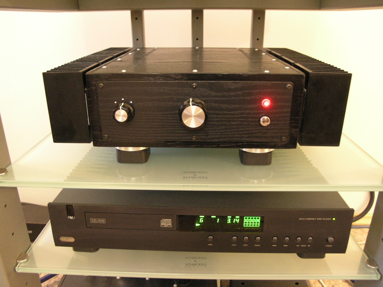

Ну так как, мы уже начинали переходить на изготовление чисто транзисторной техники.То этот усилитель решено было разобрать и собрать усилитель полностью транзисторный двухтактный с дроссельной нагрузкой .По балансной схемотехники.Этот усилитель у меня есть дома в наличии.Все остальные усилители в иных местах работают.Выходная мощность 35 ватт на нагрузке 8 ом в режиме класса А.
P1011507.JPG [ 361.79 КБ | Просмотров: 5043 ]
P1011708.JPG [ 502.98 КБ | Просмотров: 5043 ]
P1011711.JPG [ 591.59 КБ | Просмотров: 5043 ]
P1011510.JPG [ 436.78 КБ | Просмотров: 5043 ]
P1011705.JPG [ 242.13 КБ | Просмотров: 5043 ]
P1011518.JPG [ 382.77 КБ | Просмотров: 5043 ]
В верху усилитель с дроссельной нагрузкой,а внизу на латерильных транзисторах.

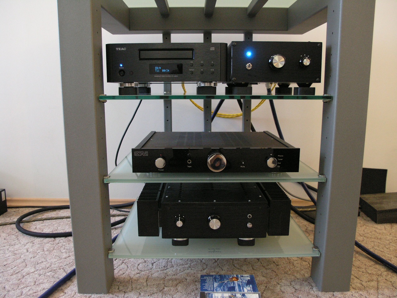

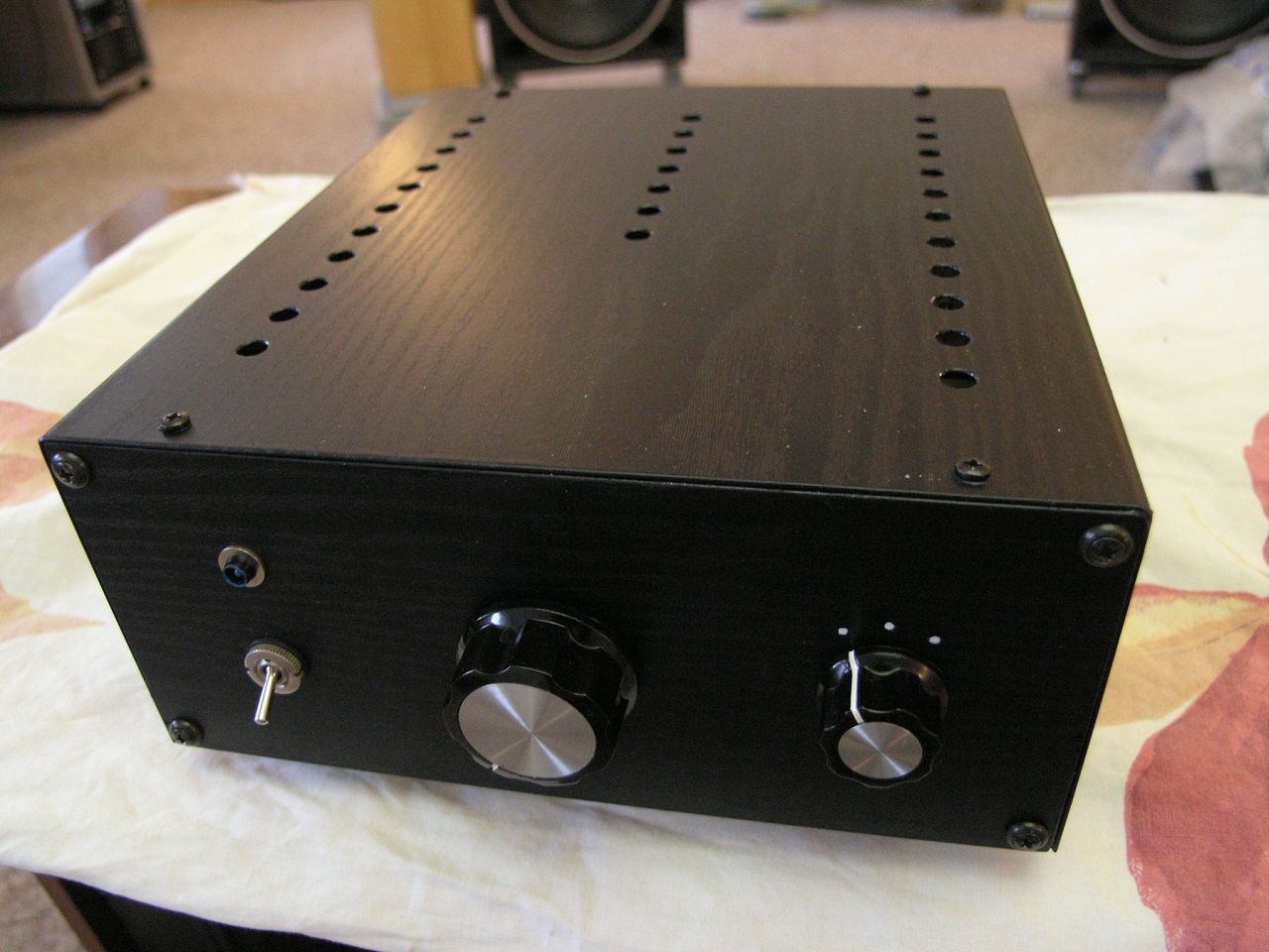

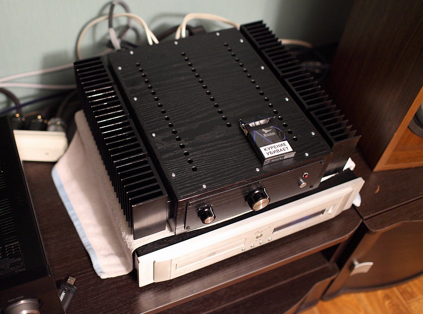

В один и тот же период времени были сделаны и вот этот усилитель с дроссельной нагрузкой(балансная схемотехники.)Полностью транзисторный.Убыл в Тольятти.
2272542.jpg [ 169.24 КБ | Просмотров: 5006 ]
P1011555.JPG [ 329.82 КБ | Просмотров: 5006 ]
30 ватт в канале на нагрузке 8 ом в классе А.Прекрасное звучание.С акустикой Квод обеспечивал с полочниками очень низкий бас.

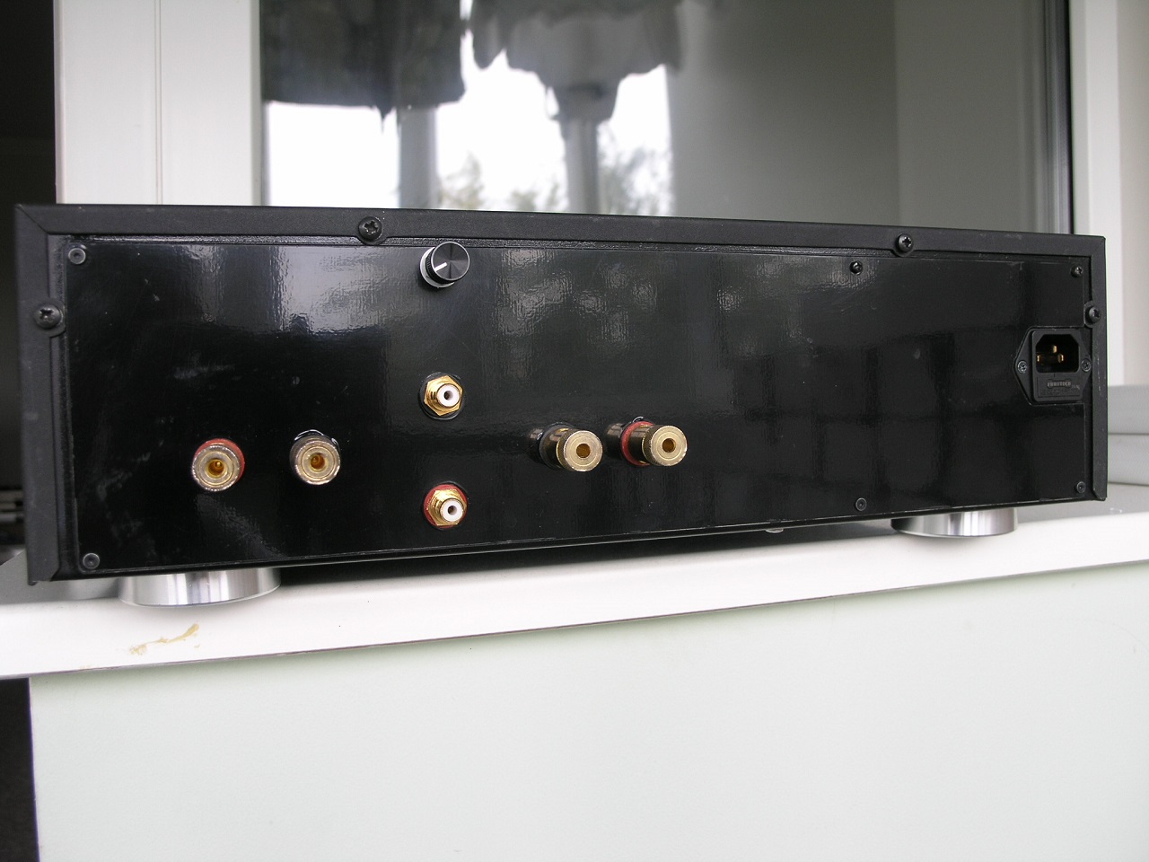

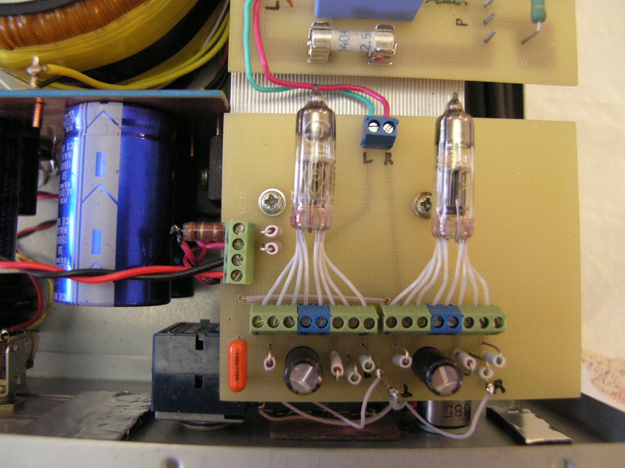

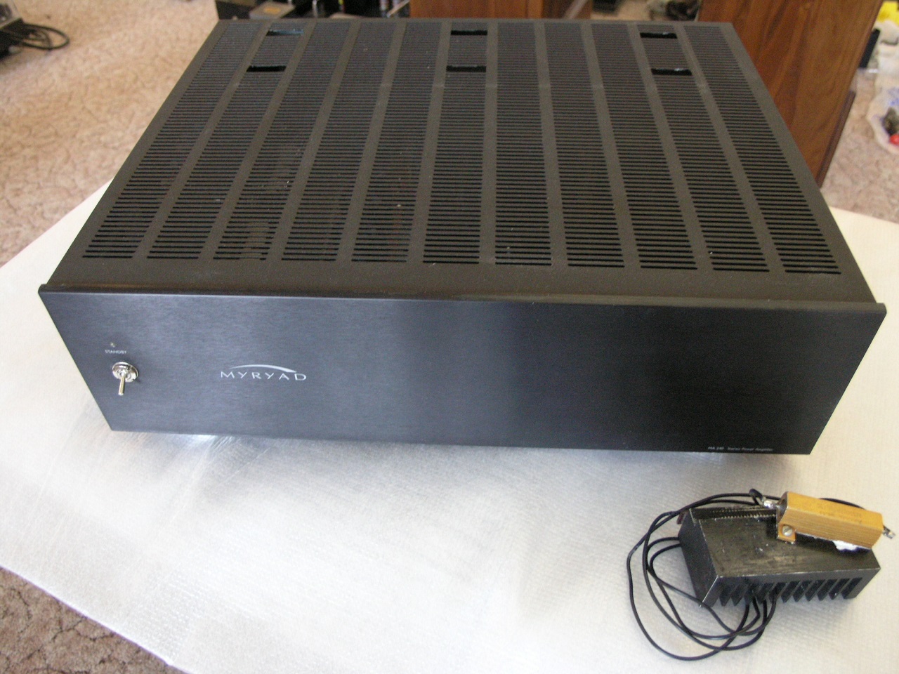

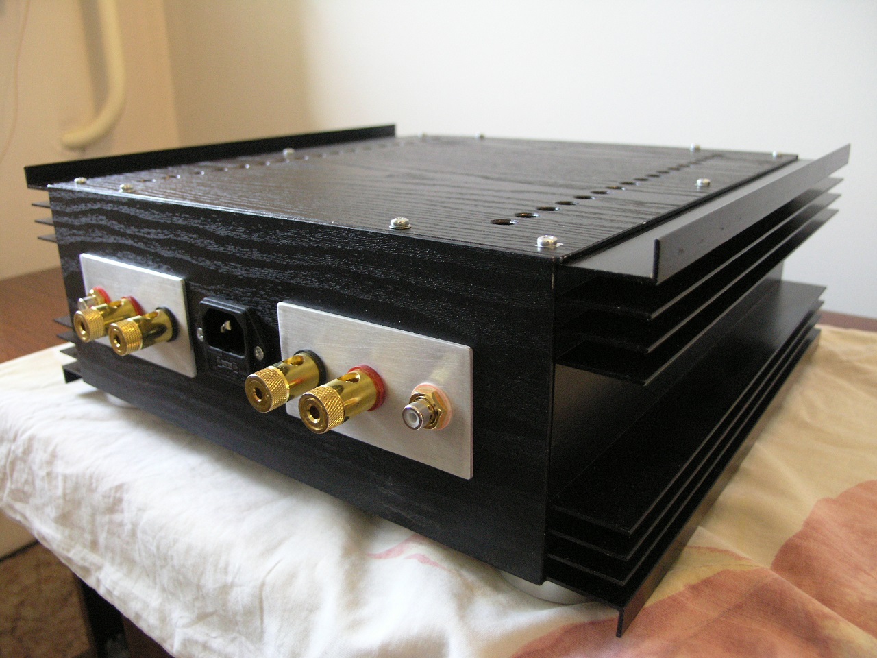

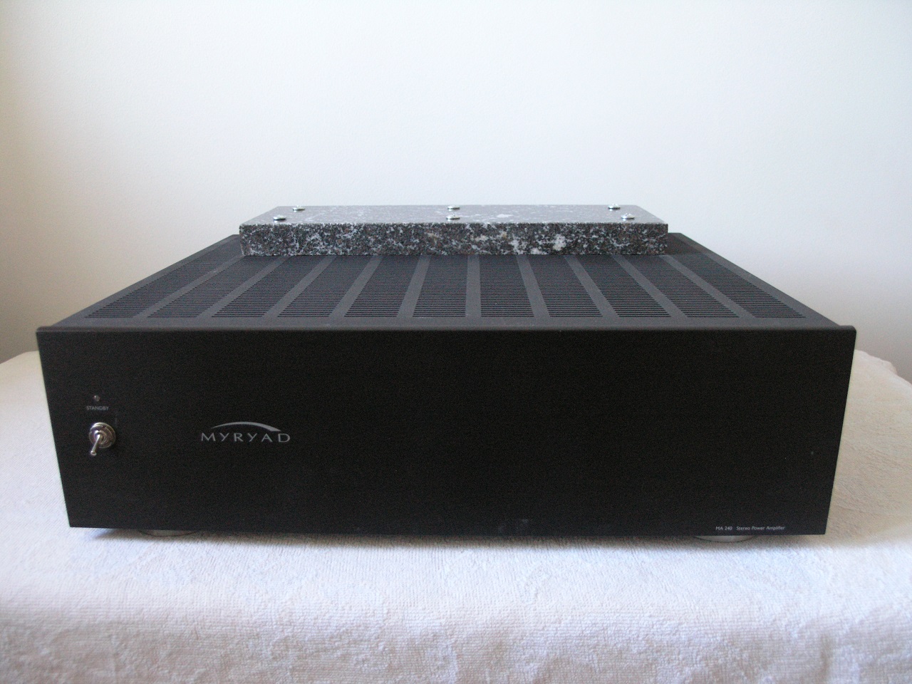

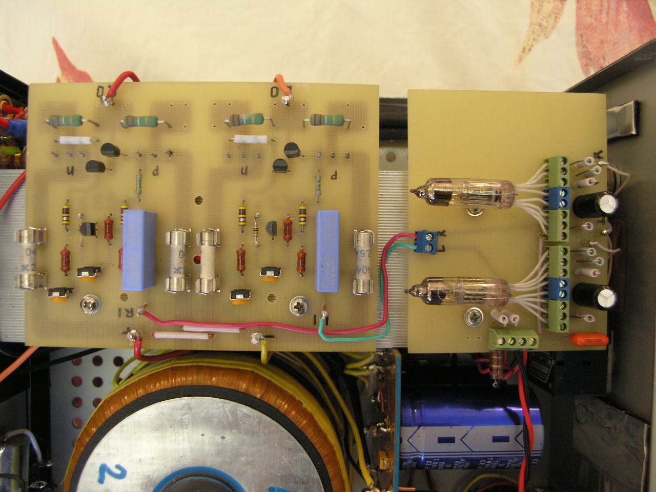

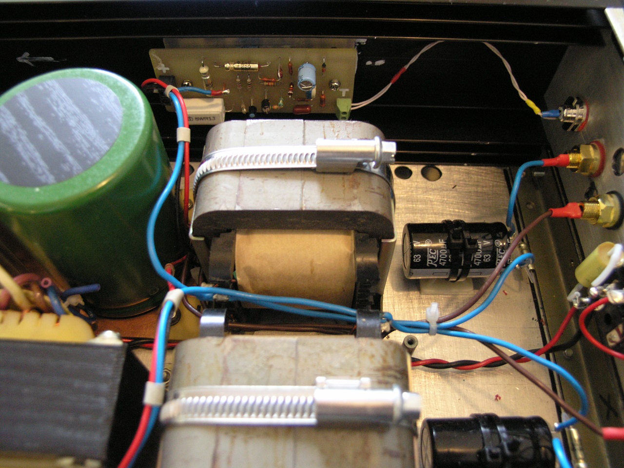

Ну и ещё один полностью транзисторный усилитель с дроссельной нагрузкой.Уехал в Ленинград.Валера им доволен... :cool: Кто к нему приходит,всем демонстрирует звучание усилителя с очень редкой схемотехникой.
