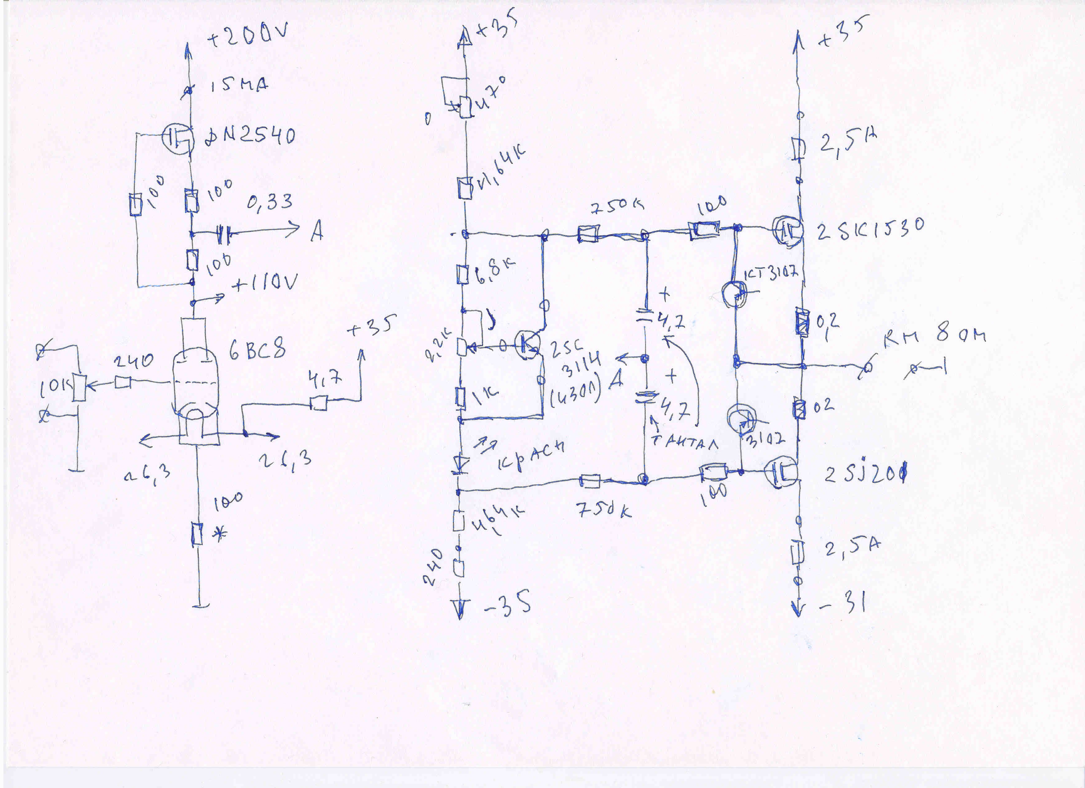

Выходное сопротивление моего корректора как раз таки без ООС ного порядка 4кОм . Если входная часть усилителя не стандартна , а незнаю что там накрутили ДТ хотя бы в части входного сопротивления или тем паче еще чего то у вы хрен ли оно споется. Вот и все . С этим свойством схемы я поделать не чего не могу. Проще спросить что за хрень на входе девайса ибо с тем же усем от AN он играет как играет с 99% других девайсов .

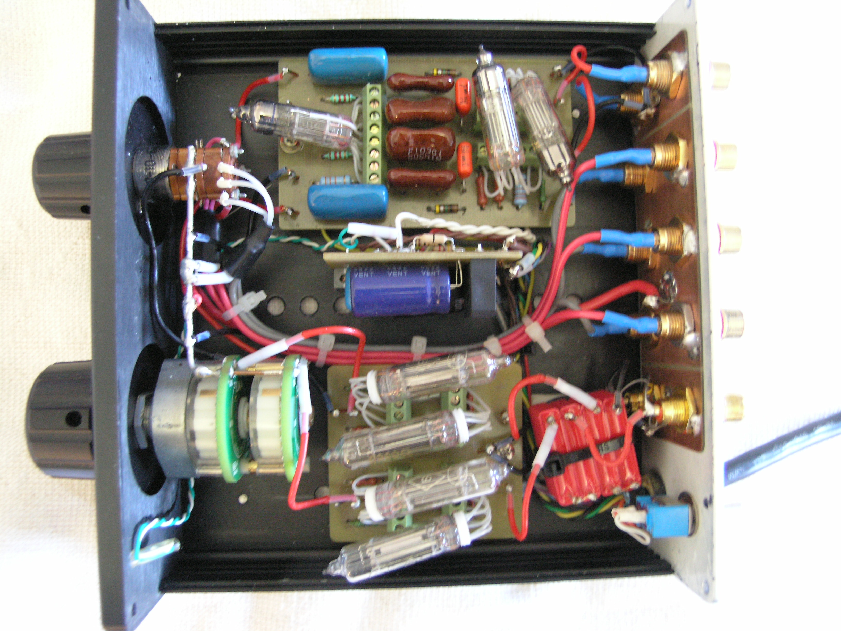

Можно и сказать какая хрень.То есть входное сопротивление усилителя?Стоит дискретный регулятор громкости 20 ком.На сетку лампового триода.Этого достаточно?
 Заголовок сообщения: Отличный день с музыкой
Непрочитанное сообщениеДобавлено: 30 сен 2013, 18:44
Возраст: 74
Сообщений: 3285
А вот и схема.Только на схеме регулятор громкости 10 ком.А в тех усилителях,счетверённые стоят по 20 ком.Они балансные
Gibrid1.jpg [ 791.6 КБ | Просмотров: 708 ]
P1011963.JPG [ 291.5 КБ | Просмотров: 702 ]

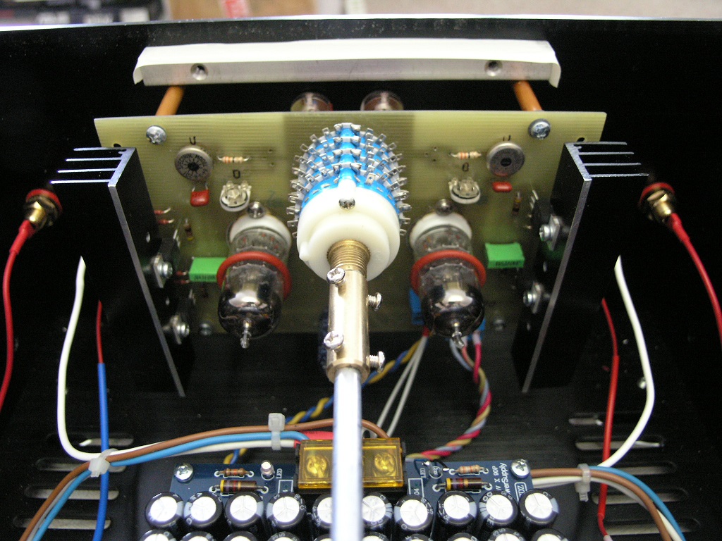

Ну не рассчитывал я на такую байду с 10 ю кОм
Олег Н шел бы ты с такими шутками..
Так мне без разницы,это твоя проблема.Только почему вдруг 10 ком? Это ты по схеме смотришь? Я же сказал 20 ком.И между прочим,это стандартное входное сопротивление.С чего ты вдруг решил,что это не стандарт? Посмотри входное сопротивление промышленных усилителей? И у нас кстати тоже стандартный двухкаскадный RIAA корректор для ММ головки.В первом каскаде Пентод и второй каскад с резистивной нагрузкой.И уже третий каскад это ламповый SRPP .Всё же это не только корректор но и предусилитель.На входе коммутатор входов.Выходное сопротивление порядка 600-800 ом.Это же SRPP и стоит лампа двойной триод 6Н28Б
P1010405.JPG [ 1.48 МБ | Просмотров: 689 ]
Извиняюсь тот что на снимке на 6С5Б.

Master-UFA
Я конечно понимаю что 10кОм на входе это с одной стороны правильно ,прозрачней будет отсебятены меньше но с другой стороны если ты инжинер с большой буквы то изволь сделать так что бы оно твое с таким регулятором громкости играло с любым оборудованием. Как это дело второе а не можешь ну тогда извини, под тебя что то другое подбрать что бы оно играло и не капризничело не всякому интересно. Не это не хай энд это рукосуйство...в хай енде хоть элементарное удобство есть и стыкуется все хорошо а иначе на х оно такой головняк.
20 кОм это нестандарт..иди кури учебники..
А выходное в 800 Ом это очень хорошо для лампы.
Иди приводи в порядок вх цепь ,я кстати еще и миллер у вас горемык не посчитал..
Алексей вот поэтому оно и играет хорошо с СД ,тебе был толстый намек ,мой играть не будет по выше написанным причинам.
