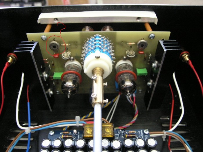

Олег, а что на картинке обведёное красным?
Вот это, ты очень умный вопрос задал.Это Паша-прецизионные подстроечные резисторы.Виктор их особо отмечал.Такие найти трудно.Если необходимо узнать,то я спрошу их тип. Если не ошибаюсь их используют в измерительной аппаратуре. :)
Понятно. У меня было именно на это подозрение. ;)
