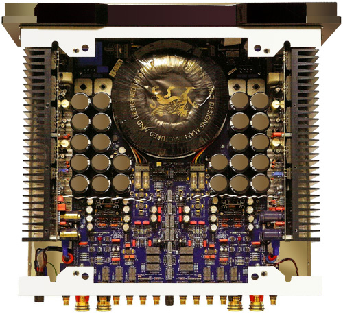

Да чего ты Китайские то ставишь батареями , не ищи лёгких путей, поставь пару или две отборных Ереванских!
Так это специально задумано.Именно для уменьшения паразитной индуктивности в то количество раз,во сколько больше количество электролитов. Один в этом параметре будет всегда хуже.Хотя и утечка, у большого количества тоже в разы больше,чем у одного. :D Но это не стоит делать никому кроме нас.У нас это даёт хороший эффект.А у других,это вряд ли... :lol:
а это из какой такой умной книжки такие познания?????? или это только у вас такое бывает?
 Заголовок сообщения: Радиодетали....Пополняемая тема....
Непрочитанное сообщениеДобавлено: 28 окт 2013, 05:29
Олег Н писал(а):
Ты лучше, это расскажи тем ,кому его звучание нравится? А нам не стоит...
Да похоже здесь какие-то свои "знания" ....
Интересно , а известно Олег Н, о таком - Ripple Current Rating ?
Кроме роста паразитной L при паралелении такого количества конденсаторов сильно растёт и R .....
А это савсем не хорошо.
Если ещё рассмотреть условия заряда и разряда этой батареи ёмкостей ................... Надёжность этого -
- весьма и весьма сомнительна.
Ну так как известно, в природе всегда существует компромисс.Если в одном проигрываешь,то в другом выигрываешь! А что лучше? Так это на усмотрение конструктора. :D Если ему важнее иное,то всё правильно.Или вы об этом не знаете? :oops: И осуждать конструктора ,за его взгляд на построение ,отличный от вашего,это как минимум не прилично.Иначе,все бы делали одинаково.И различий не существовало. :cry: Нам так надо.И в конечном результате звучания,владельцам тоже нравится.А отсюда вывод:Всё получилось удачно!!! :cool: А как я уже сказал:Вам никто не запрещает поступать по другому.И более того.В отличии от вас.Мы вас осуждать не станет.Воспитание у нас иное... :)
Непрочитанное сообщениеДобавлено: 28 окт 2013, 05:50
Олег Н, понимаешь, вот такую батарею конденсаторов НИ ОДИН ИНЖЕНЕР не станет делать..................
Так как в этом случае недостатки перевесят все преимущества.
Увы , это факт. :cry:

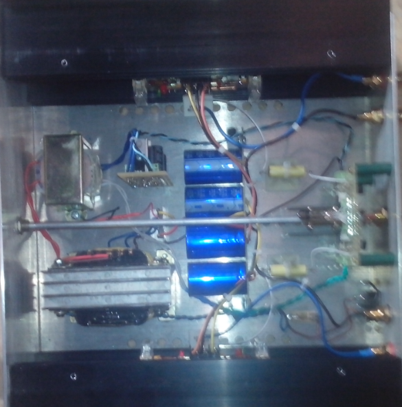

Почему не будут? Эту батарею ,кстати,мы сами не делали,её сделали до нас ,другие инженеры.А мы только собрали и установили.А вот и Грифон Дьябло.Не дешёвый аппарат.И емкостей не мало в блоке питания

Делаем по принципу - увидели в припонтованном дорогом изделии.........
А думалку не зачем включать.
:2piv:

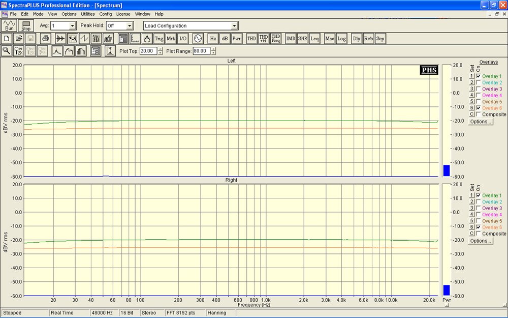

Как раз включали... И решено было,что преимущества пересиливают,недостатки.Кстати вот и Спектролаб ,что говорит на этот счёт :
SpectraPLUS 003.jpg [ 132 КБ | Просмотров: 815 ]
А ничего он не говорит ;) ;) ;) ....... Не известны условия измерения.
Да и одна частотка ровным счётом ничего не даёт................ :P :P

АЧХ ваша не о чем не говорит, на какой нагрузке снято при какой мощности итд..Нечего попугайничать.
Вот потому и не стремимся снимать характеристики! Смысла нет.Тем более, кроме обвинений в "Попугайничаи" иного всё одно не услышим.Так что, давай те навсегда договоримся.Мы никогда не снимаем характеристики и другим более не позволим,этого делать. Вам они ничего не дадут.А нам и без них всё и так понятно. :2fr: Как видите попробовали разрешить,но толку от этого нет никому.Значит больше и снимать не станем. ;)
Непрочитанное сообщениеДобавлено: 28 окт 2013, 09:42
Олег Н
Это значит что график в попугаях ( про измерения удава мультфильм надеюсь смотрел ?)то есть не какой привязки к к какому либо параметру. Не несет абсолютна не чего , как итог просто картинка :lol:
Про остальное
и
В перла! Я вас поздравляю! :lol:
