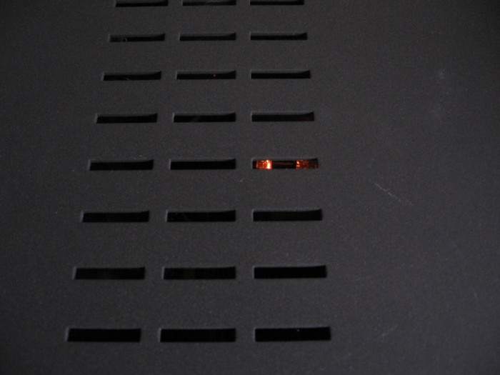

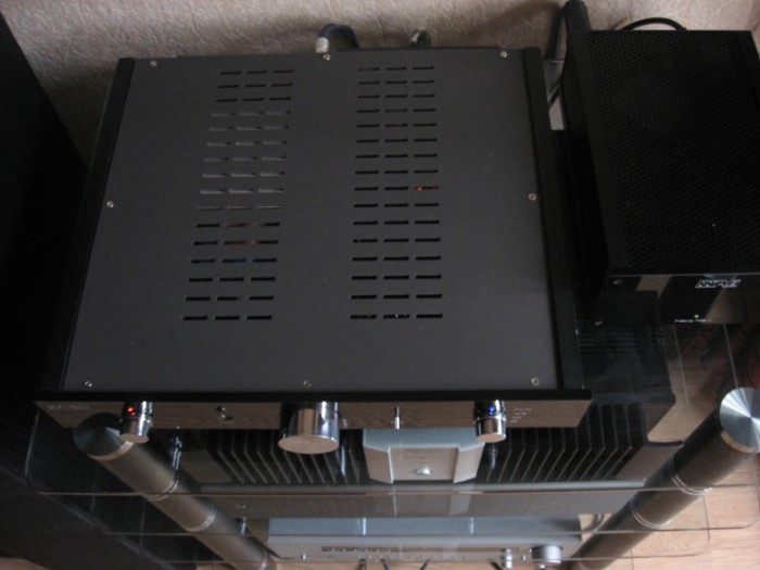

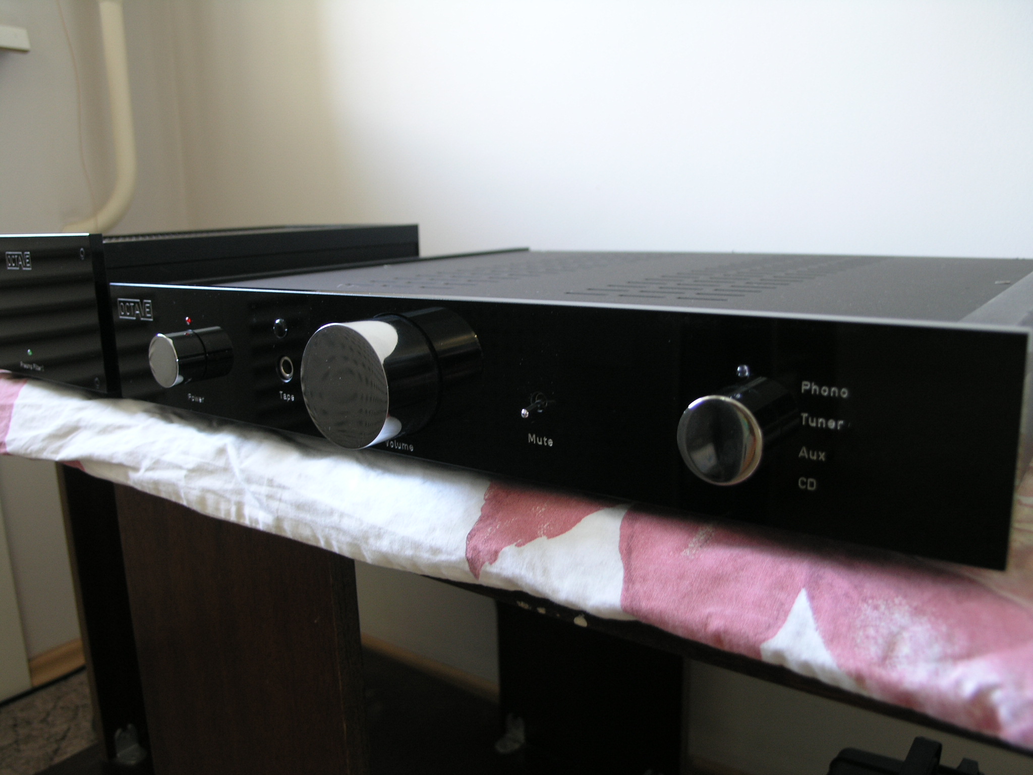

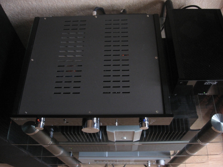

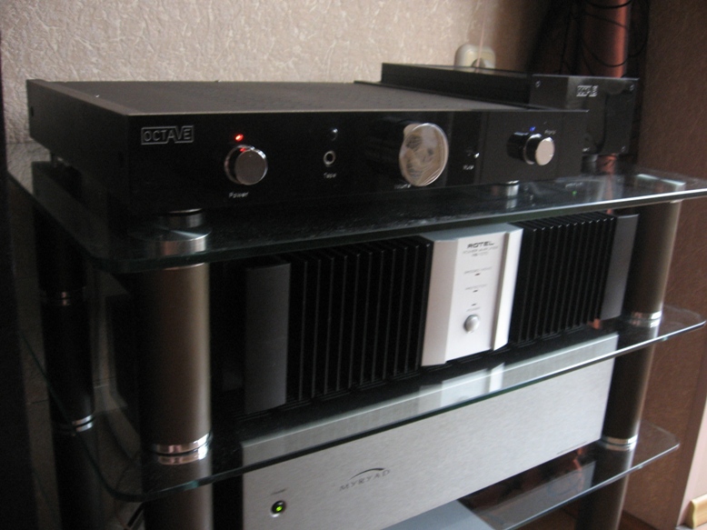

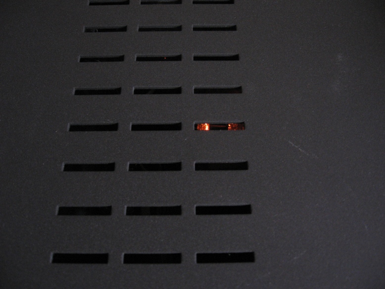

Сегодня опять провожу выходной в хай-энд стиле. Заехал к Олегу Н, постушали однокаскадный ламповик, впечатления самые наилучшие - слушали Клэптона и Нопфлера. Реально поразило как тракт передает атмосферу концерта - до мельчайших нюансов, таких как естественная реверберация помещения, дыхание и настрой аудитории. С закрытыми глазами невозможно определить где стоят колонки - она не локализованы абсолютно, вы "видите" широченную звуковую панораму, а не акустику!
Взял послушать предварительный усилитель на лампах, и еще до кучи Олег дал интегральник на неких "латералах" (не в курсе что это, но нам ведь главное не что внутри а как звучит). Пред исполнен в корпусе от дорогущего америкосовского преда Octave, питание организовано в отдельном корпусе. Мой более чем посредственный фотоаппарат конечно не передает всю красоту изделия. В общем начал со связки пред-мощник мириад, буду слушать долго, первое впечатления после включения были - удивительная ясность, я бы сказал, жизнерадостность звука. Через полчаса работы звучание связки несколько преобразилось - я даже поставил те же вещи что и в начале, и сильно удивился, связано видимо с режимами работы ламп. Вначале ощущался небольшой недостаток баса, но сейчас о нем даже не вспоминаешь - звучание приобрело какой-то вселенский объем и динамику, и все внимание сейчас полностью сосредоточено на других вещах, не имеющих отношения к АЧХ. Продолжение следует, часа 4-5 сейчас погоняю.
IMG_4514.JPG [ 168.33 КБ | Просмотров: 1103 ]
IMG_4515.JPG [ 159.03 КБ | Просмотров: 1103 ]
IMG_4516.JPG [ 173.26 КБ | Просмотров: 1103 ]

Лампа на входе, транзистор на выходе - хорошо. :)

Да это действительно хорошо.А OCTAVE -это немецкая фирма.Ну да ,это небольшая поправка. :) Это хорошо,что тебе нравится звучание,такой связки.. Слушай дальше.

Раскурочили Октаву.....Каскадёры! :D

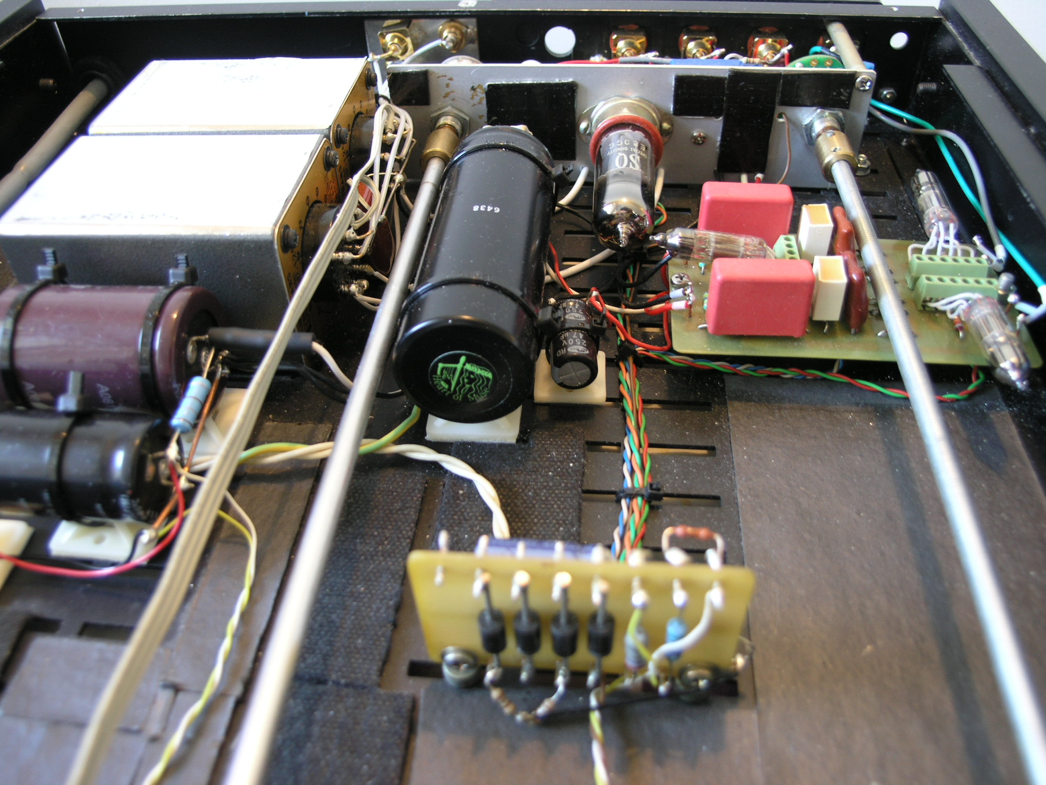

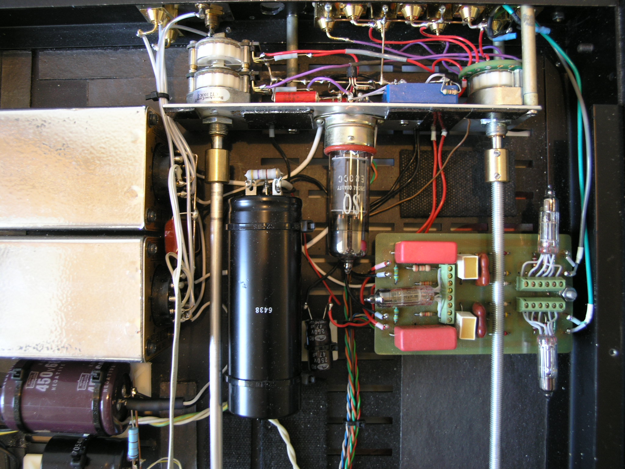

Да именно так.Был простейший предварительный усилитель имеющий два каскада.Один каскад усиления на триоде с резистивной нагрузкой.А второй каскад катодный повторитель с конденсаторной связью.Регулятор громкости ALPS и переключатель входов какой то пластмассовый за три копейки.Да и сами RCA входа среднего качества.А теперь эти два каскада заменил один каскад на триоде 12AU7 Gold Lion нагрузкой является линейный трансформатор фирмы "TANGO" NP-126 и регуляторы и переключатели входов Gold Point Стоимость не менее 500 долларов США.Ну и RCA гнёзда тоже Gold Point. И так же установлен модуль RIAA корректора на сверхминиатюрных лампах.Сделано,и ещё не мало.Ну например в качестве электролита в фильтре питания анодного напряжения установлен Блейк Гейт 220*220 на 350 вольт WKZ сколько он стоит на сегодняшний день? Сиё просто не известно... :)
P1010828.JPG [ 574.91 КБ | Просмотров: 1058 ]
P1010825.JPG [ 583.35 КБ | Просмотров: 1058 ]
P1010816.JPG [ 509.27 КБ | Просмотров: 1058 ]
Да монтаж сделан проводом Кимбер (медь) в тефлоновой изоляции и Мундорф серебро с одним процентом золота.Не изолированный. :) Так что теперь,это другой аппарат.Корпус тот же.А в блоке питания добавлен силовой трансформатор для накальных цепей.Ламп то добавилось.

Ну началось........
Да уже читать не интересно. Вечно одно и тоже........ Достало, в общем.
Ну чего не понятно та? Был самый обычный наипростейший бездарный предварь. Доработали, получился очень сложный навороченный гиперсуперпредварительныйусилитель. Всё как обычно. :)
 Заголовок сообщения: Отличный день с музыкой
Непрочитанное сообщениеДобавлено: 10 ноя 2013, 15:52
Возраст: 74
Сообщений: 3285
Если на счёт схематехники,то ты наоборот ошибаешься.Он стал проще.Было два каскада ,а стал один с трансформаторной нагрузкой.На насчёт самого решения и комплектующих?То это да,хотелось проверить,то что про ,это дело пишут.Действительно,ли это даёт прирост в звучании? Ответа,я не имею.Пускай скажет слушатель. :oops:

а,ну да, я там просто сзади увидел надпись Made in USA на пластине с RCA-разъемами, она видимо не родная. А стоит так хорошо, как будто всегда там была. Сейчас посмотрел действительно Made in Germany.
