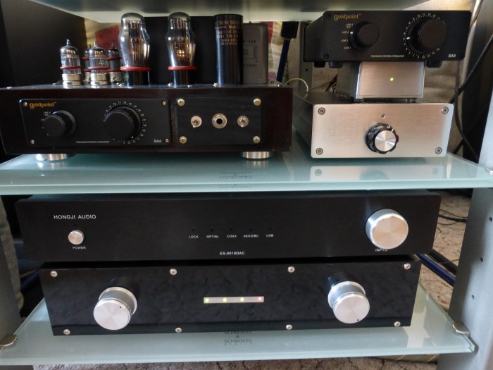

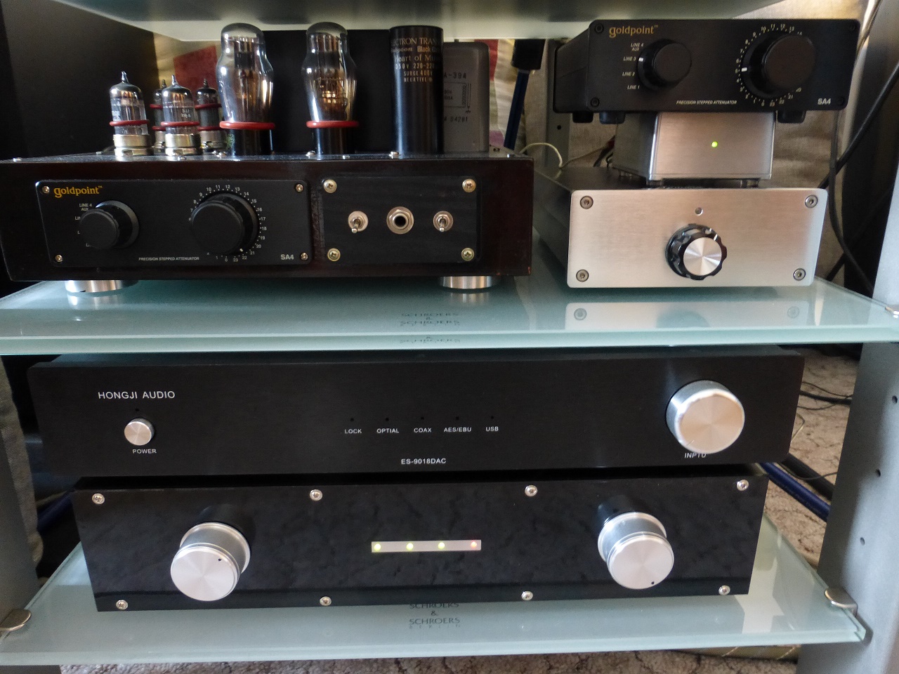

Efimov,
Сергей!
Ничего не мешает приехать и послушать!
You are welcome!
А пока:
