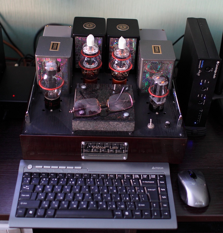

Вчера во время наших бесед,был задан вопрос;А как я понимаю Краткий тракт усиления? Я его понимаю,так что каждый каскад усиления имеющийся в тракте вносит свою толику искажений.И так последовательно усиливая входящий музыкальный сигнал ,приводит к его постепенной деградации.Это примерно,как пример со стёклами на окне.Посмотри в открытое окно? Ты видишь чистое и не искажённое изображение.Закрой одно стекло.И качество изображения вида из окна станет хуже.Закрой ещё одно стекло? И снова посмотри? И ты увидишь,что через два стекла изображение стало ещё хуже.А если стёкол будет пять или семь? А то и больше? Совсем толком изображения будет не разглядеть.Так и с каскадами усиления... Чем их больше,тем сильнее происходит деградация входящего сигнала.Если рассуждать по логике,значит стоит сделать усилитель имеющий наименьшее количество каскадов усиления.А сколько это наименьшее? По видимому -это один каскад!!! Для интереса я приведу фото из книги о их попытке построить усилитель на одном усилительном каскаде.Взяли за основу ламповый каскад усиления.Кенотроны в блоке питания за усилительные каскады не принимаются.Так что их в дальнейшем не будем рассматривать .. Почитайте о принципе,а потом я покажу наши работы в этом направлении...
P1000273.JPG [ 348.18 КБ | Просмотров: 6246 ]
P1000274.JPG [ 299.53 КБ | Просмотров: 6246 ]
P1000275.JPG [ 289.99 КБ | Просмотров: 6246 ]
P1000276.JPG [ 569.47 КБ | Просмотров: 6246 ]
P1000277.JPG [ 340.67 КБ | Просмотров: 6246 ]

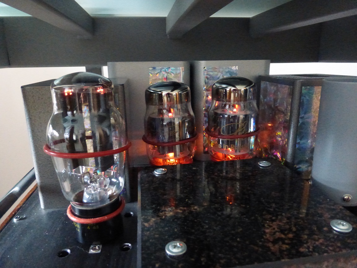

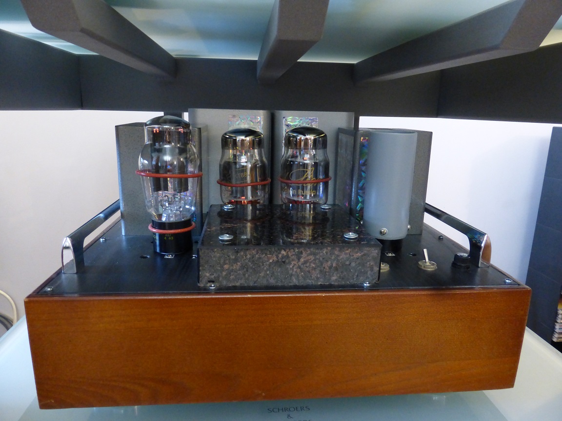

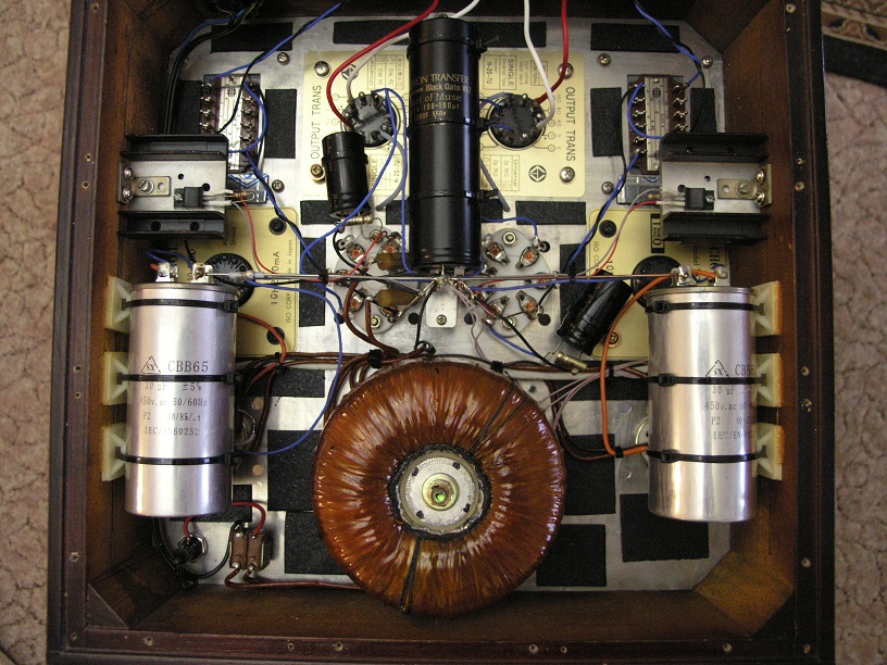

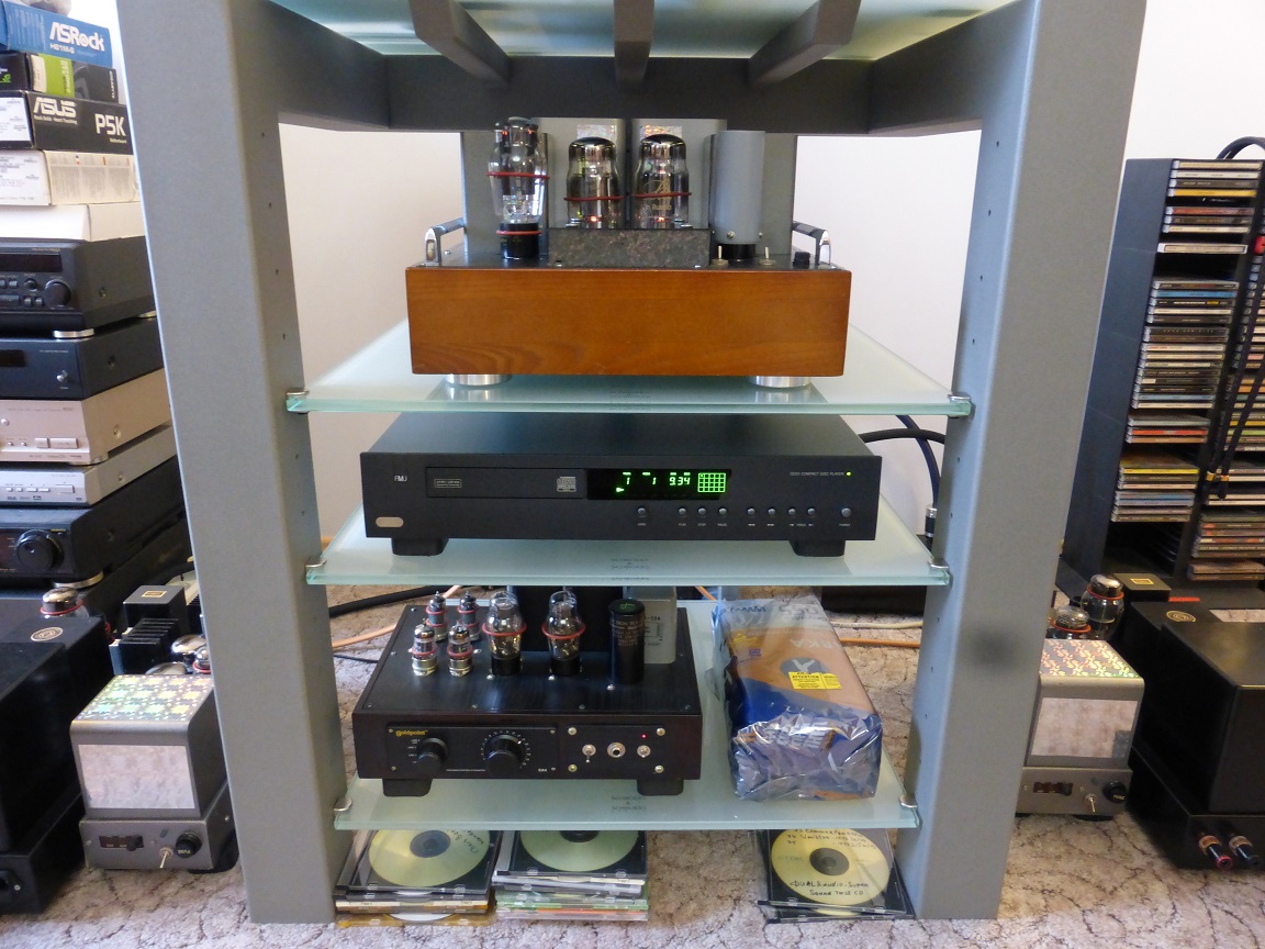

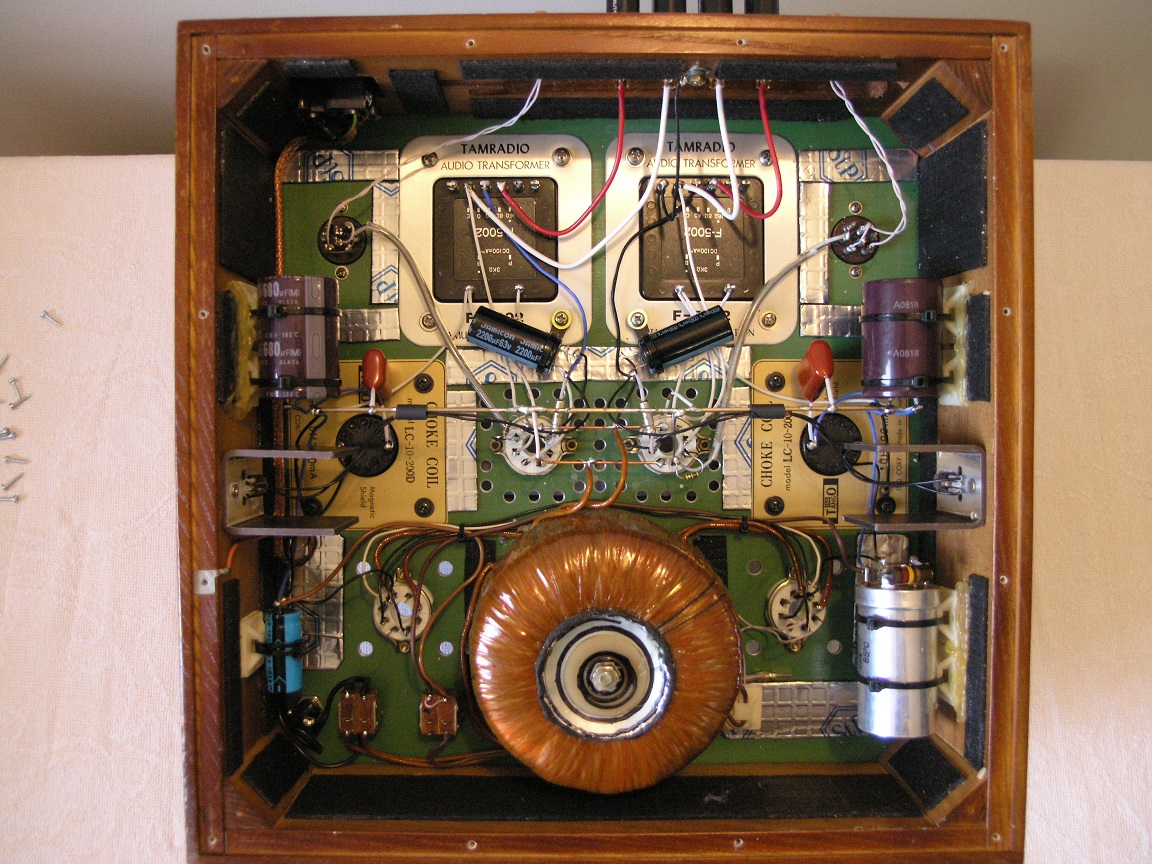

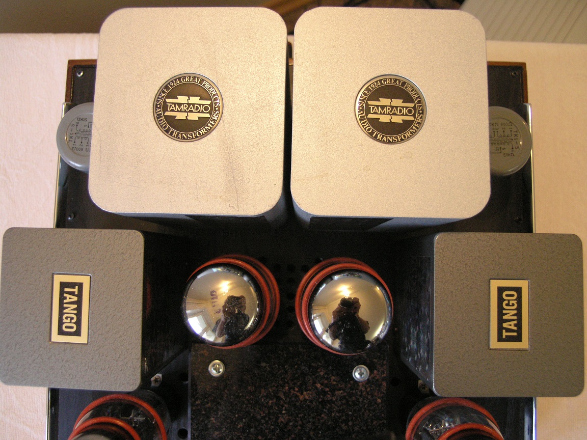

Ну если читают? То тогда продолжу! Нами были изготовлены два оконечных усилителя.Каждый усилитель состоит из одного каскада усиления на одной лампе в канале.И кенотроном питании.Хотя кенотроны можно вынимать и вместо них вставлять в их панельки имитаторы кенотронов на полупроводниковых диодах.На фото в частности видно,что что стоит один кенотрон и один диодный выпрямитель.А так как в кенотроне находятся два диода,и они включены параллельно из каждой колбы лампы.То можно выдернуть один кенотрон.И всё равно питание анода будет выпрямляться в оба канала.При установке двух кенотронов они запараллеливаются и выходное сопротивление источника питания снижается в два раза.Это положительно отражается на воспроизведении баса.Как видите, SE усилитель собран на одном мощном пентоде КТ-88 в ультролинейном включении.Нагрузкой служит первичная обмотка выходного SE трансформатора "TAMURA F-5002" на аморфном железе.То есть таком железе,которое не способно намагнитится.Полоса пропускания по паспорту от 10 герц до 100 кгц! Это для SE трансформатора фантастический параметр!.Необходимое по амплитуде напряжение, на управляющей сетке лампы, создаёт повышающий входной трансформатор.Между прочим "Винтажный" опять же фирмы "TAMURA" его марка видна на снимке.Лампы КТ-88 Gold Lion ,кенотроны американские 5U4G .Выходная мощность от 8-10 ватт.Класс работы выходного (единственного)каскада А.Чувствительность со входа имеющего сопротивление 600 ом- 1 вольт.И конечно же его можно использовать и без предусилителя.Подавая сигнал прямо на его вход с цифрового источника.При условии ,что источник имеет свой регулятор уровня выходного сигнала.Тогда он и будет работать как однокаскадный SE усилитель. Но так как у меня CD проигрыватель ARCAM CD33 не имеет регулироваемого выхода.То мне пришлось подать сигнал через предусилитель .Имеющий один каскад усиления на триоде 76 .И трансформаторный выход 600 ом.Как это звучит??? Надо слышать.. :cool: Да работает на трёх с половиной полосную ФИ акустику AUDIOVECTOR S6 Signature 92 дб чувствительностью. Потом покажу и второй такой же вариант на другой лампе
P1000272.jpg [ 315.35 КБ | Просмотров: 6213 ]
P1000269.jpg [ 261.02 КБ | Просмотров: 6213 ]
P1000279.jpg [ 340 КБ | Просмотров: 6213 ]
P1010395.jpg [ 381.99 КБ | Просмотров: 6213 ]
P1010396.jpg [ 443.82 КБ | Просмотров: 6213 ]

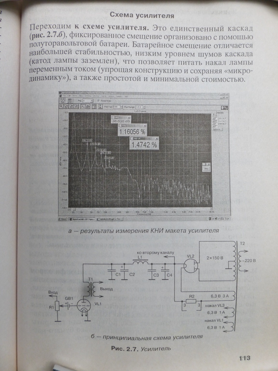

Тема начинается:
После чего во вложении есть схема УМЗЧ выполненного все лишь на одной лампе.
Если следовать рассуждениям Олега, то получается, что представленная выше схема является идеалом, т.к. имеет минимально короткий тракт. Раз так, то такой усилитель должен вносить наименьшие искажения.
НО, на картинке со схемой можно увидеть измеренные значения КНИ, которые больше единицы.
Хм, несостыковочка...
