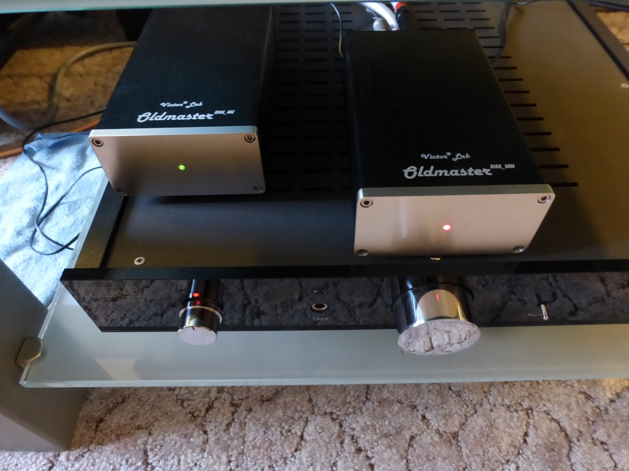

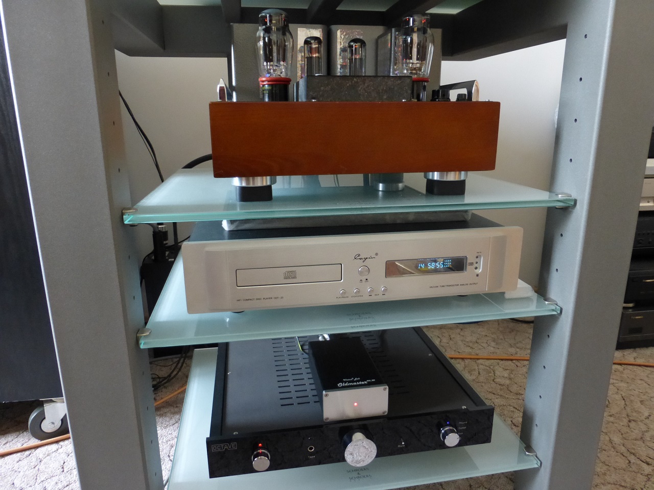

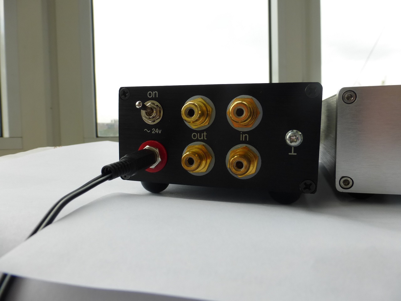

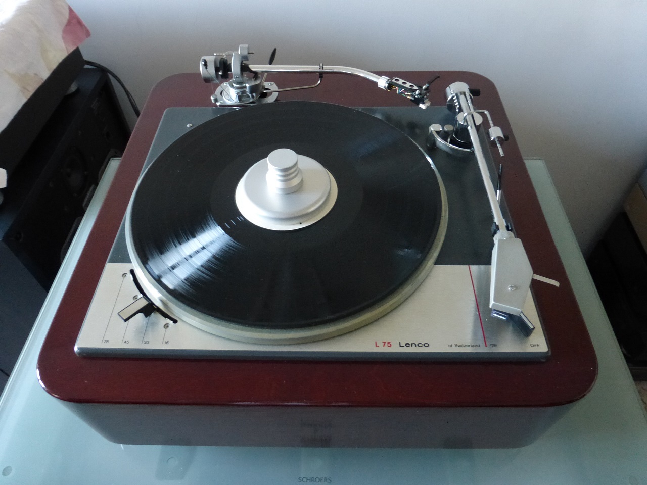

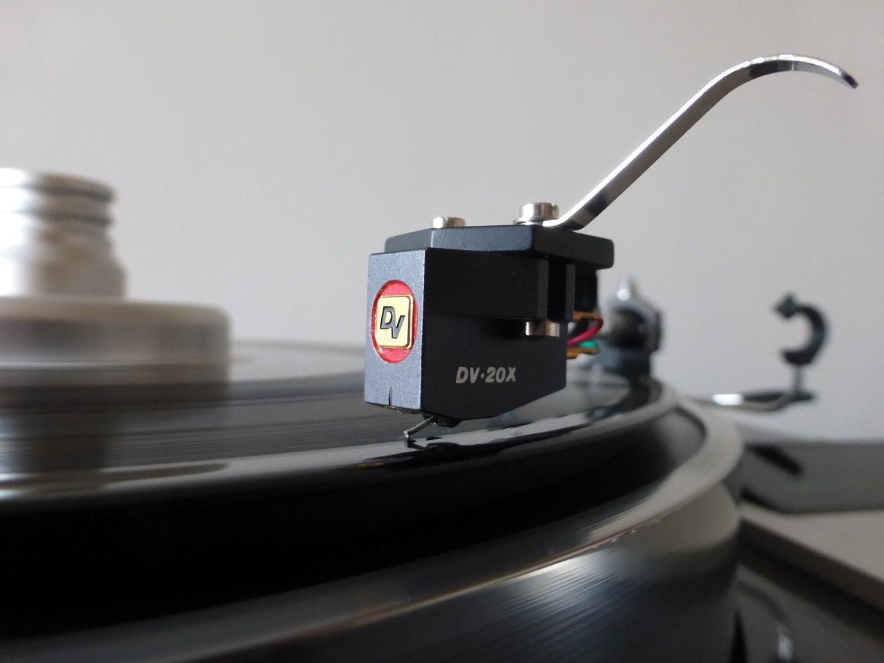

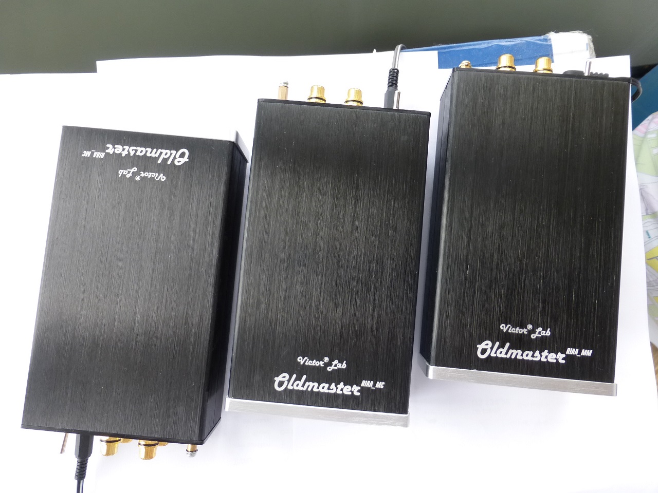

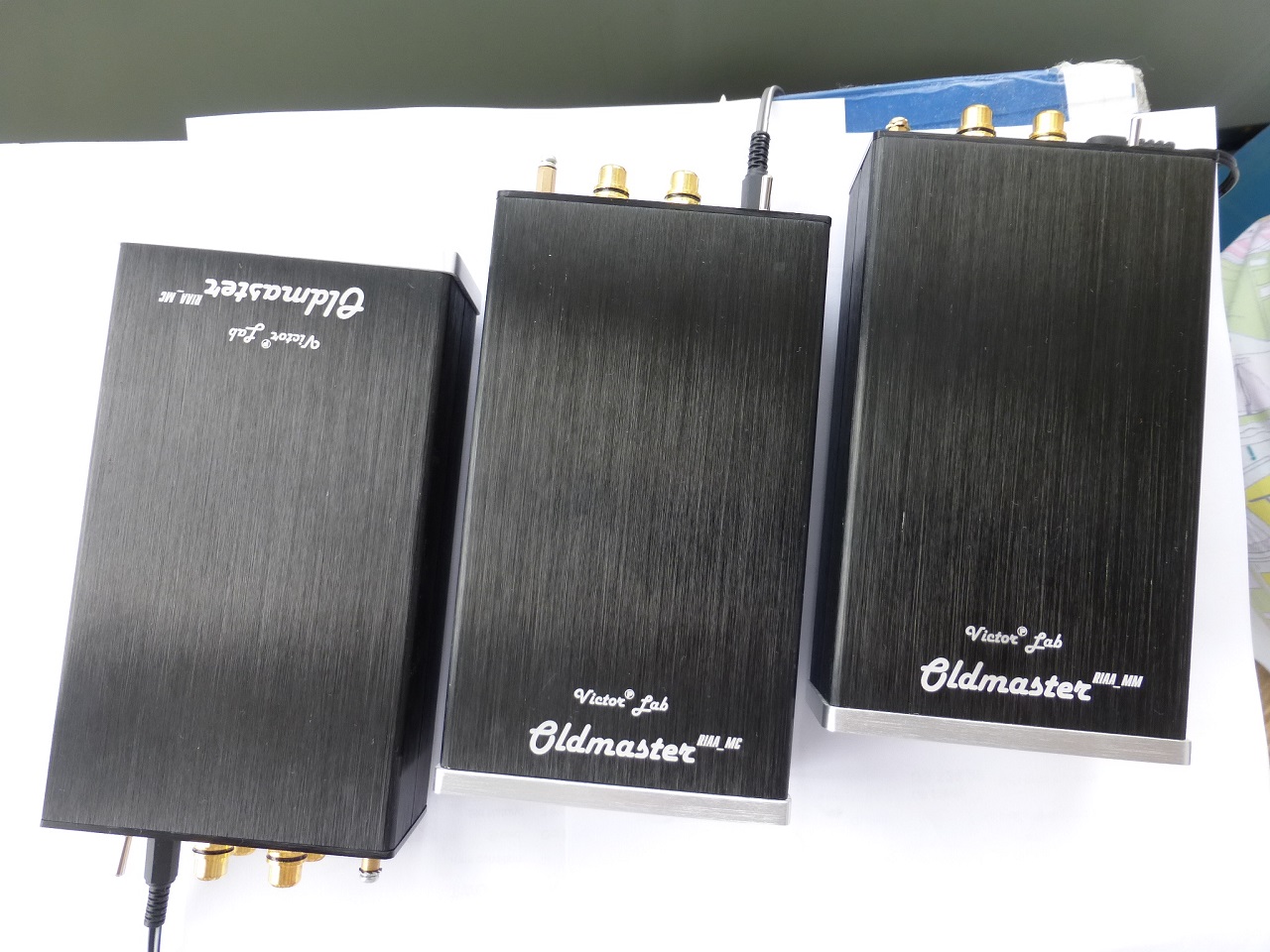

Пройдя достаточный путь подготовки,были спроектированы и изготовлены (согласно тех.заданию) серия транзисторных RIAA корректоров.Все они отвечают требованиям стандарта коррекции (RIAA) США. И изготовлены в двух вариантах.Для головок МС .Чувствительность 0,25 мв.И входное сопротивление 100 ом.И корректор для ММ головок.Чувствительность 2 мв.Входное сопротивление 47 ком. Имеют вынесенные трансформаторы сетевого питания.Полное отсутствие постороннего шума.Даже для МС головки.В динамиках полная тишина. Отсутствие ОООС. Индивидуальный отбор комплектующих.Дискретные усилительные элементы.Тестирую.Явно переигрывают, по всем статьям, имеющийся у меня в качестве контрольного, японский транзисторный RIAA корректор Динавектор DV P-75 стоимостью 850 долларов США.Причём Динавектор в режиме МС прилично шипит.Я доволен ,результатом звучания изготовленных корректоров. :cool:
P1010616.JPG [ 314.09 КБ | Просмотров: 64693 ]
P1010617.JPG [ 186.46 КБ | Просмотров: 64693 ]
P1010626.JPG [ 340.24 КБ | Просмотров: 64693 ]
P1010633.JPG [ 303.2 КБ | Просмотров: 64693 ]
P1010628.JPG [ 223.18 КБ | Просмотров: 64693 ]
:cool: Альфред Шнитке Симфония №1 звучит полноценно.

Привет Олег. Голова DV-20x с каким выхлопом? Они разные были.
 Заголовок сообщения: RIAA корректоры ММ и МС от OLVicSound
Непрочитанное сообщениеДобавлено: 18 авг 2014, 11:32
Возраст: 75
Сообщений: 3285
МС корректор тестирую.Значит низкий выход. :) 0,3 мв на нагрузку 30 ом.Ну у меня 100 ом.Это даже лучше.

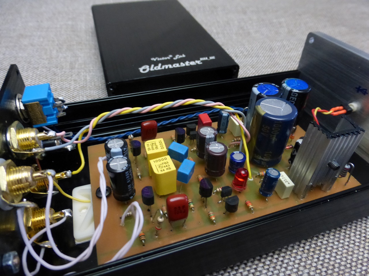

Это все прекрасно ,можно еще потрошка корректора глянуть ?
Хотелось бы знать отношение СШ в циферках сколько у вас получилось и КУ если можно в дБ ?
Только для тебя,если ты в них понимаешь? :D

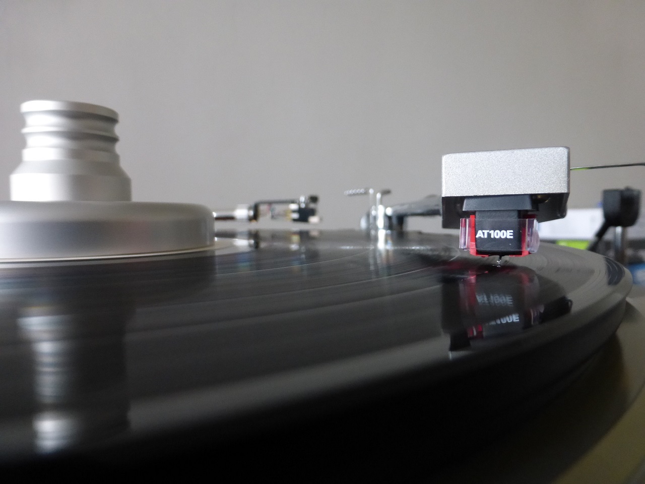

Вот Вы будите смеяться? :? Но долго Я морочился с головкой АТ440 .Ну никак мне не удавалось её настроить.Почесал голову и так решил.Если не могу настроить головку со сложным профилем иглы? Дай думаю, попробую заменить на более простой профиль (эллиптический) .Ну и попробовал из этой же линейке ,самую низшую AT100E.Она менее капризна к регулировки.Стоит она 65 долларов.И что Вы думаете? Очень даже не плоха.Детальна.И на мой взгляд,даже лучше у меня работает,чем АТ440... :cool: В общем,для этого тонарма как то LENCO L75 Это хорошая подборка. :cool: Рекомендую...
P1010643.JPG [ 224.96 КБ | Просмотров: 64601 ]
И конечно же, подключил её через наш RIAA корректор для ММ головок. :)

А чего тут не понятного? Головку полагается установить на тонарме ,согласно привил установки.И после этого она должна запеть.А если она не поёт? То это значит,к столу или скорее всего тонарму она не подходит.А ты полагаешь,если она верно отрегулирована и не поёт,то что это должно означать? :D :?
Тоже не понял. Может тонарм тяжеловат для нее. А так, даже никакого сравнения быть не может. АТ-440 гораздо выше классом, чем АТ-100
Вполне возможно. Но для меня, сейчас АТ100Е играет,достаточно качественно .Слушаю ;Артуро Бенедетти Микеланджели Роберта Шумана "Карнавал" Даже в сравнении с DV20X вполне качественно звучит.Ну может только чуть уступает Динавекторовской МС головке с иглою Микро ридж :cool: Можно смело рекомендовать,как не дорогую ,прилично звучащую головку.За отсутствием денег,получите удовольствие от прослушивания. ;) Только не надо меня тут ловить на том,что есть дорогие головки, хорошо звучащие.Да есть... Но для не богатого пользователя,это хороший выбор.Для меня это тем более удивительно,что я был не удовлетворён АТ440.И моё мнение о фирме производителе- упало.Теперь мнение, снова выросло. :cool:

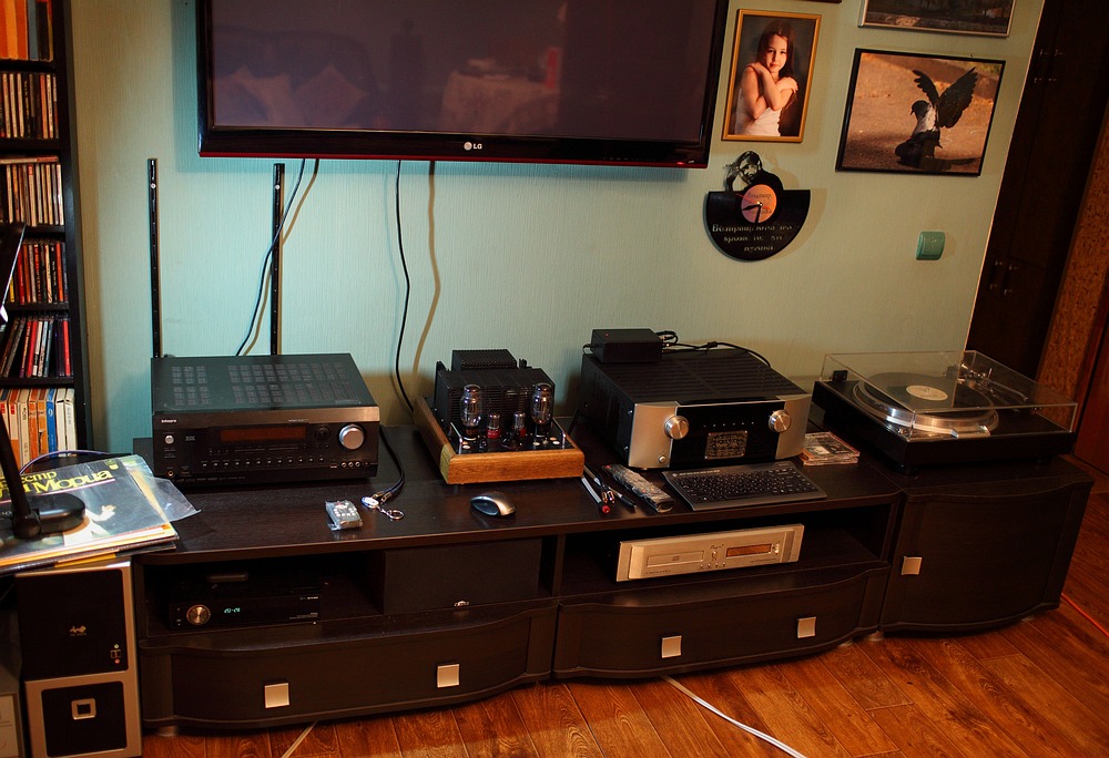

Да она новая АТ440 из упаковки.Я её Вове samar отдал.Он её поставил на японский прямоприводной.Говорит:Очень нравится!
РЕС...IMG_3544.JPG [ 190.8 КБ | Просмотров: 64542 ]
На его вертушке идёт. :?

Олег Н
Олег, а ты не можешь сказать эффективную массу тонарма. Просто интересно, почему у тебя на нем АТ-440 не играет.
Да кто его знает? Это родной тонарм на Lenco L75 .Сам понимаешь,не просто же так, на него ставил производитель ММ головки с эллипсовидной иглой?На большее он не способен.
P1010594.JPG [ 292.76 КБ | Просмотров: 64535 ]
