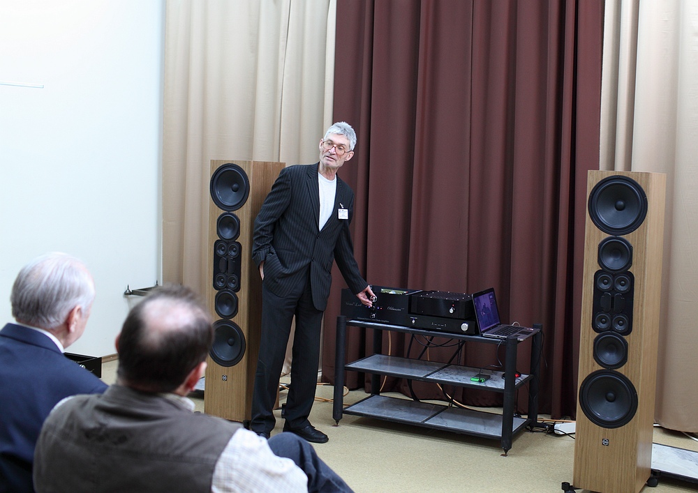

Вопрос на который не просто дать ответ.На мой слух,при использовании гибридного усилителя имеющего весь тракт выполненный по балансной схемотехники и выходном каскаде по мостовой схеме с дроссельной нагрузкой и однополярном Импульсным блоком питания,при работе с акустикой произведённой Tulip Acoustic показал наилучшее звучание.Как сказал Илья директор этой фирмы:"Звучание просто Супер!! Эта акустика уже показывалась на многих выставках с разными усилителями.Но никогда, она так качественно не звучала.Просто не узнаю" А Александр-конструктор этой акустики,сказал так после прослушивания;" Слава Богу,звучание этого усилителя не напоминает ламповое.Я его не люблю.Но и совершенно не напоминает звучание каменного усилителя.Здорово!" Мне тоже с их акустикой понравилось как он работает.Но у нас был и второй гибридный усилитель,это тот что ты упоминул.Так мне показалось,что у него несколько резковатое звучание с этой акустикой.Зато,когда я заменил гибридный усилитель с дроссельной нагрузкой на акустике NOIZE FABRIK Александра Буткарёва,он спелса с ним прекрасно. И в дальнейшем он проводил демонстрации именно с ним.Хотя дело в нюансах.С дроссельной нагрузкой нежнее звучит.А классический гибридник не приукрашивает.Всё выдает как есть.
Комментарий к файлу: Это Александр конструктор Tulip Acoustic.К сожалению ,он только первый раз вышел после инсульта.

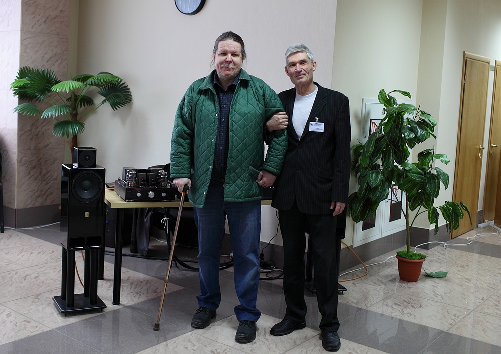

Комментарий к файлу: Тут я демонстрирую,оба варианта усилителей.
РЕС...IMG_2307.JPG [ 228.39 КБ | Просмотров: 1922 ]
Забыл добавить.При демонстрации работы усилителя с дроссельной нагрузкой,совершенно посторонние люди слушая его сказали так;" У него интересная особенность.Слушаешь с упоением.И когда вещь заканчивается,то хочется ещё слушать" И что самое интересное,этот эффект,я заметил дома.И повторял его на форуме.А тут неожиданно в Москве на выставке,мне люди,тоже самое заявляют.Значит мне не показалось? Коль они так же реагируют. :)
