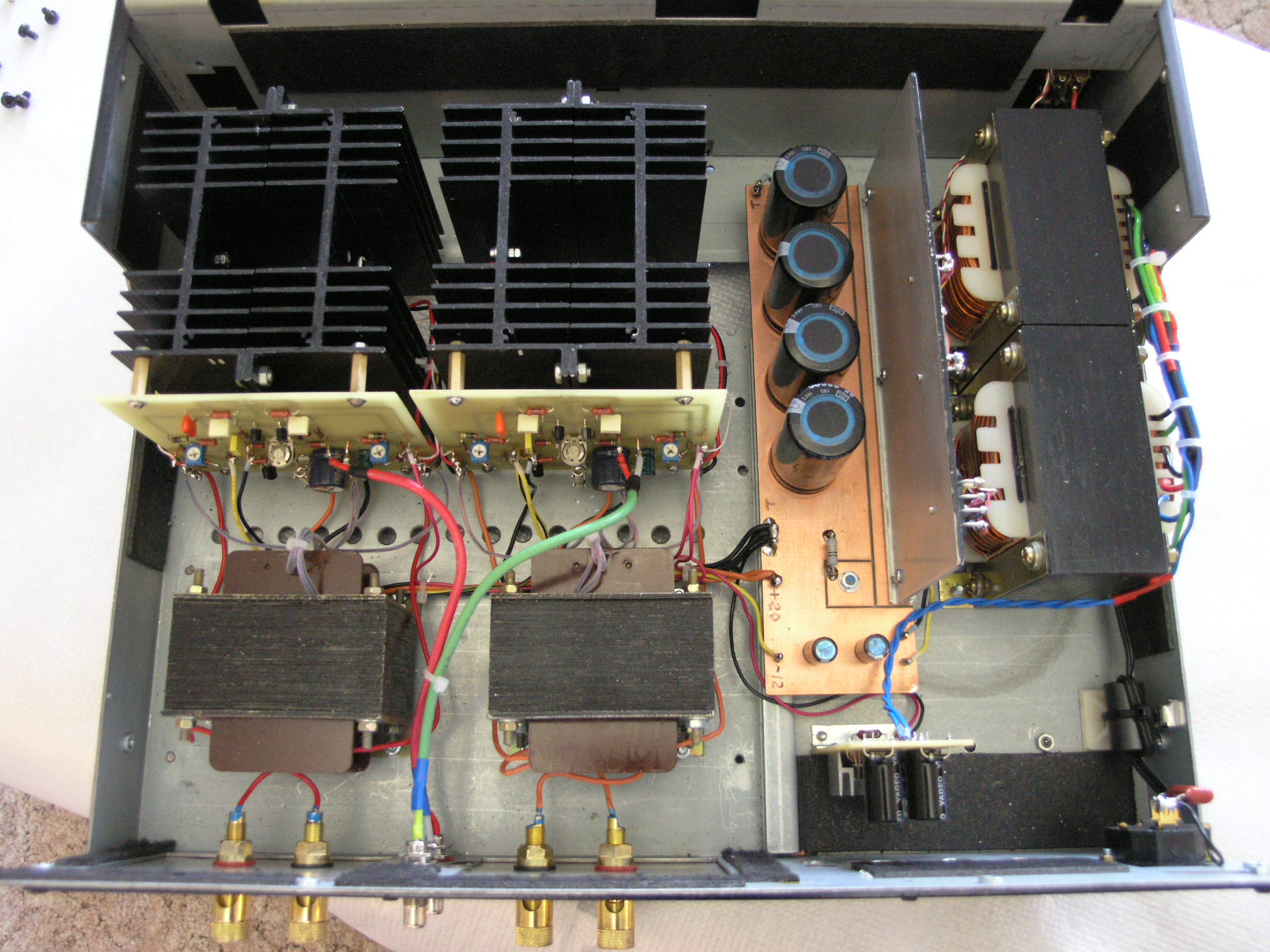

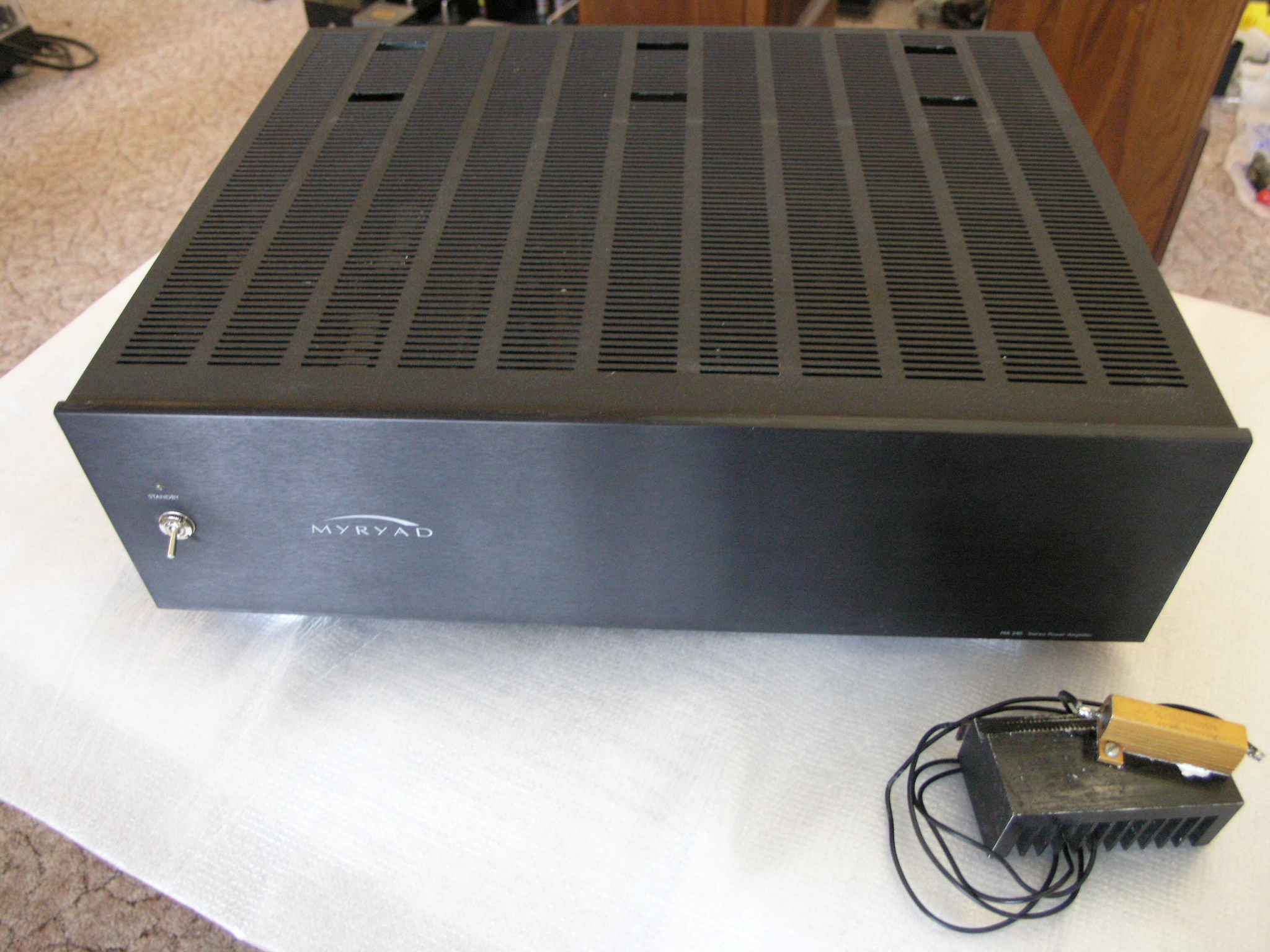

Мои комментарии конечно не являются высокопрофессиональными.Но с точки зрения человека слегка знакомым с построением высококачественных усилителей,вот что я могу сказать.Ну ничего не знаю про те модели усилителей,что он приводит для сравнения.Но за SIM AUDIO-что то мне плохо верится.Это если не ошибаюсь американский HI-END производитель.Думаю кишка тонка с ним ровняться усилителю работающему или в классе АВ или даже в D классе.А по иному и быть не может.Мощных радиаторов рассеивающих тепло от транзисторов работающих в классе А нет и в помине.Или может я плохо вижу? Ну значит и всё его звучание.Вероятно, он получше звучит чем бюджетные общедоступные усилители,но не более. Скажем на свои 45 тысяч рублей (транзисторных) он и играет.Но больше ,это на вряд ли.В прочем всегда покупают исходя из своих факторов.Доступная цена,это раз.Доступность самого аппарата,это два.Ну и третье:Это устраивающее качество звучания.А сами понимаете,у каждого свои требования. ;) Вот я сейчас прослушиваю один из своих любимых усилителей.Он полностью транзисторный .Дифференциальная схемотехника.И выходной каскад выполнен по мостовой схеме с дроссельной нагрузкой.Работает в классе А.И этим многое сказано.Он собран в корпусе английского усилителя "Мириад" МА-240! Раздельные блоки питания (двойное моно).Так это другое дело!
P1011507.JPG [ 623.9 КБ | Просмотров: 702 ]
P1011508.JPG [ 645.15 КБ | Просмотров: 702 ]

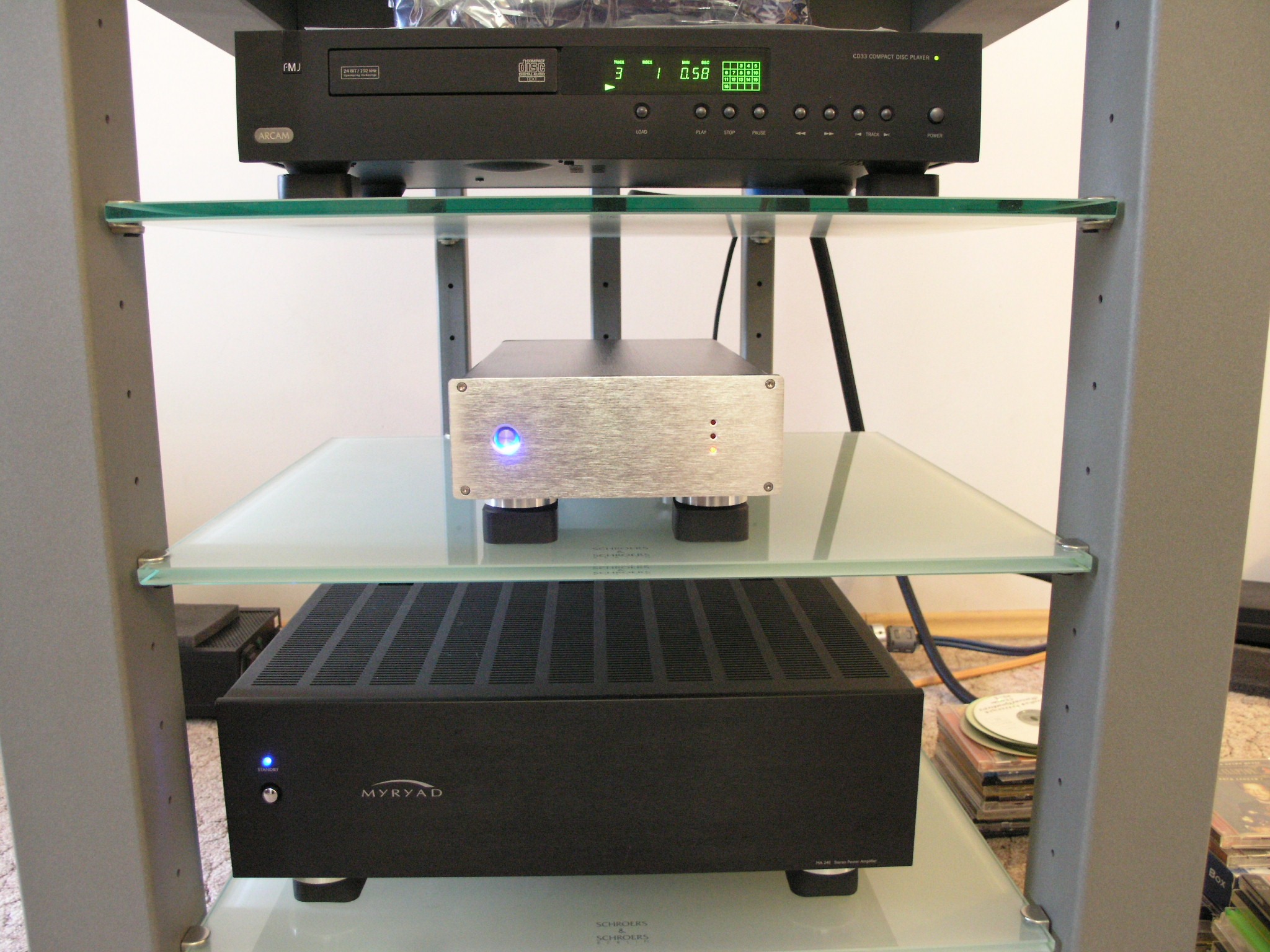

Только от Володи samar привёз.Он его слушал.Его нонешний внешний вид.Кнопку включения поставили и LED индикатор включения.
P1011974.JPG [ 672.46 КБ | Просмотров: 693 ]

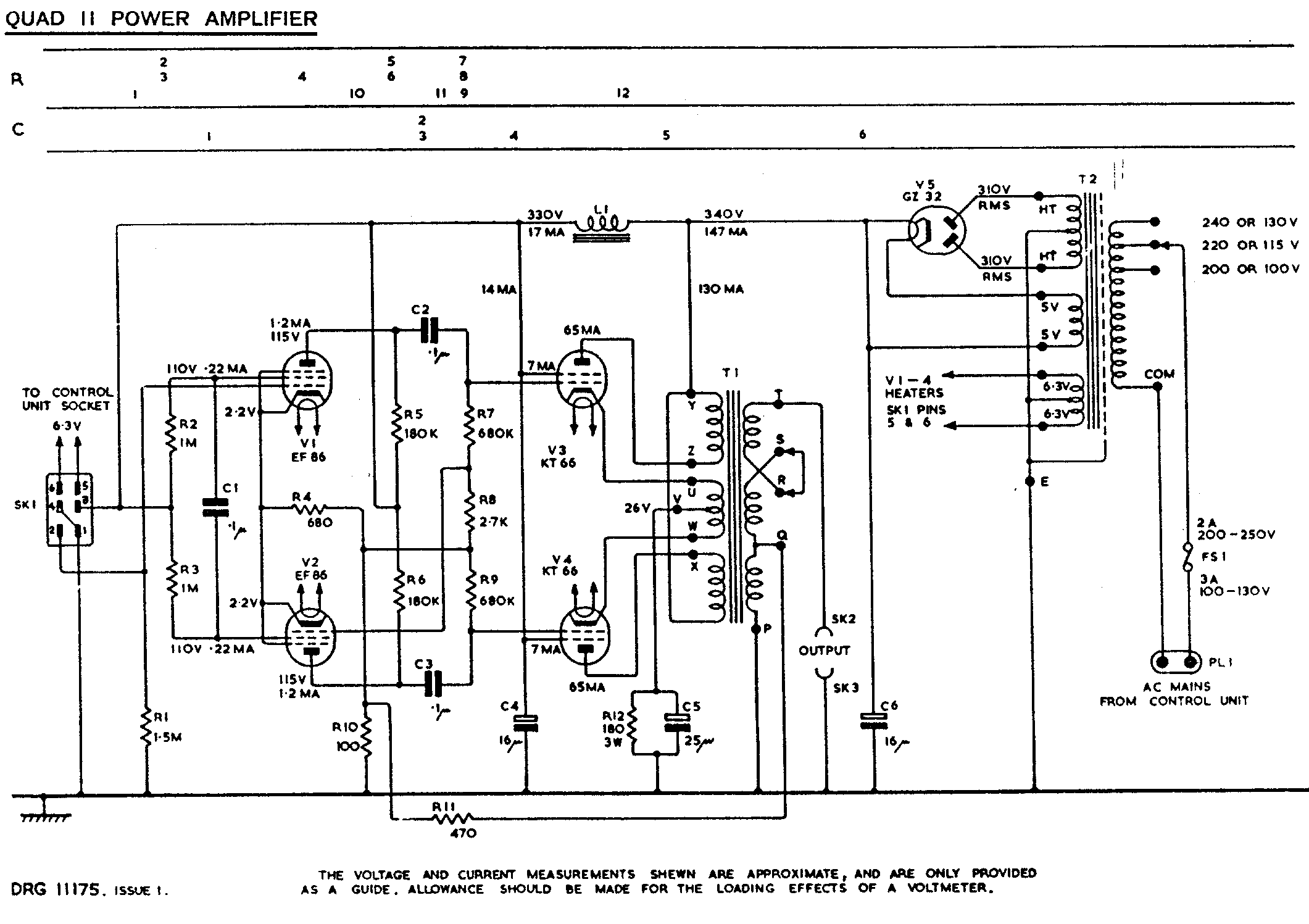

Master-UFA писал(а):
Два Товарища
Ты давай о Кводе 2 .......
Пожалуйста:
quad2.gif [ 63.15 КБ | Просмотров: 732 ]

Непрочитанное сообщениеДобавлено: 13 апр 2013, 16:36
Два Товарища писал(а):
Пожалуйста:
Ну, и...... как работает фазоинвертор ..... рассказывай !

Я думаю что показанная схема выше QUAD2 является балансной или дифференциальной.А как ты думаешь? Видимо иначе? По твоему это не так? :oops: :(
 Заголовок сообщения: Выставка "Российский Hi-End 2013"
Непрочитанное сообщениеДобавлено: 13 апр 2013, 16:58
Так..... "балансный " и "дифференциальный " - это разные несколько схемы....Два Товарища, ты хоть бы
описание этого Квода чтоль почитал ..... Да на схему посмотрел повнимательнее....
