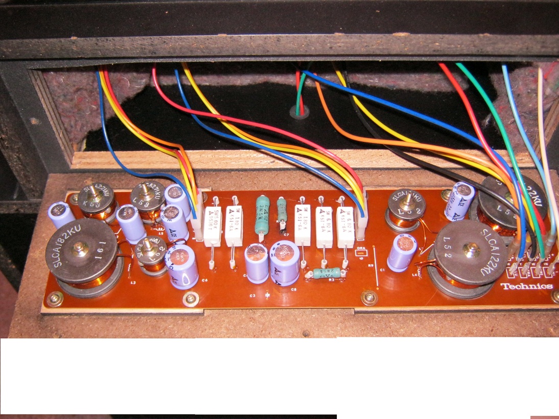

Комментировать надо?

Да.

Хорошо. Катушки на феррите, неполярные электролиты, самые простецкие резисторы. Даже простая замена компонентов на породистые, непременно даст впечатляющий результат.
Непрочитанное сообщениеДобавлено: 24 янв 2017, 18:13
Сообщений: 2030
Его благодарили: 600
Bigman, представляю себе размеры этого породистого фильтра, с учетом кошерного расположения катушек

Замена кондюков на путевые ничего не дает, сердечник с катух можно и снять- ничего не дает ровным счетом. Только заново сшивать динамики.
Скорее катухи с сердечника...как не дает? уменьшается индуктивность = расстраивается вся система кроссовера - значит другие катухи подбирать - по номиналу

Настоятельно рекомендую купить сии дрова и потренироваться в живую.
Скорее всего, эта работа и была проделана, т.к. родной фильтр, на мой взгляд, несколько перемудрён.
Именно так. Со слов автора, осталось всего два конденсатора.
И никаких веревочек, простите индуктивностей. :)

А как там, судя по фото, стоят ферритовые сердечники в катушках, если сквозь катушку пропущен болт крепления? Через феррит что ли? Фигня же. Если сердечник из феррита, то катушку ставят на бок и притягивают к плате хомутом
Тупые японцы, что с них возьмёшь. 8-)
Всё норовят по-своему сделать. Надо написать им, научить. :D

Я всего лишь сомнение выразил, а не япов учил :D Просто чаще всего так и делают, как я описал ;)
да, не, не фигня
1.болт из латуни, если придираться
2. даже если он из железяки, то всё равно фиолетово
а пластиковый хомут это нововеяние, для упрощизма и удешевизма :)

ну-у... здесь скорее удешевизм :) производитель сэкономил на плате и собрал кросс "навеснухой", без шурупов соответственно не обошлось :)
Если честно да хоть золотой болт не чего ровным счетов это не даст с родным кроссовером и деталями) ну можно еще "болт" по верх всей конструкции положить.
Только пересчет и сопряжение фильтров и то не на слух ) если на слух то грубо а иначе процесс "реконструкции" затянется на всю сознательную жизнь " реконструктора" . :D
Так что то что эти АС не айс в родном еще раз убедился за что и спасибо Николаю.
