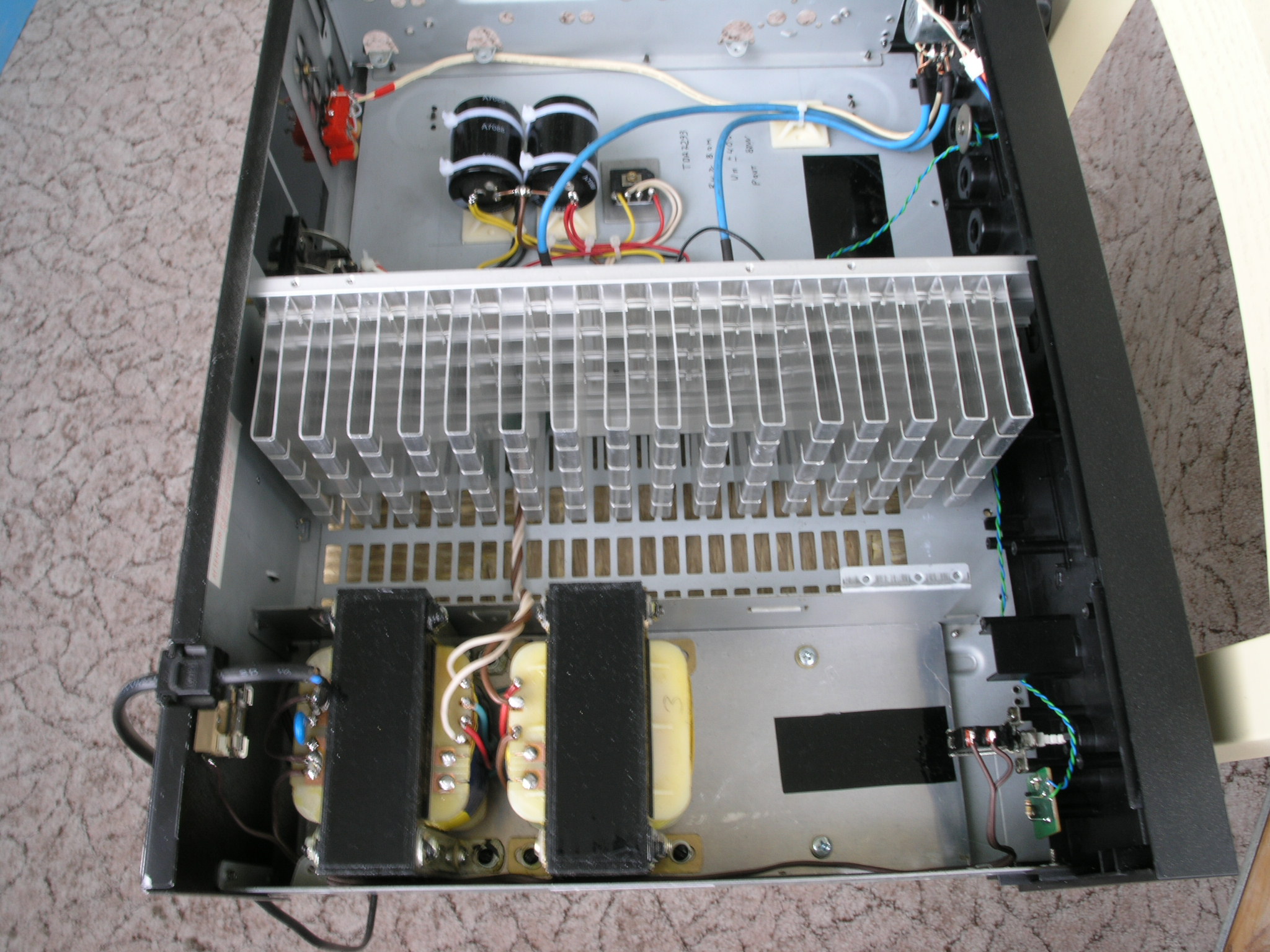

Ну понятно 2 по 20 ватт.Откуда мощность возьмётся? В таком корпусе? Зато дёшево.Это у него плюс,который для вас важен. :oops:
 Заголовок сообщения: Quad 405-2 (405)- рассмотрю к покупке...
Непрочитанное сообщениеДобавлено: 12 сен 2013, 15:09
так если звук понравится то можно в какой-нибудь корпус Хрюндига замастрячить
Замастрячить можно куда угодно.Только силовой транс с электролитами в размере не увеличится. Наш посмотри?
P1012389.JPG [ 582.66 КБ | Просмотров: 3653 ]
Разница есть? :P

Два Товарища писал(а):
Разница есть? :P
Канешна дорогой :)
Куча свободного пространства, радиаторы видимо от донора(ибо нафик такие не нужны) и очень длинные провода. С другой стороны фото есть? Хотя и так ясно что зарядные токи электролитов плетуться через бедную плату(и через нежные входные цепи) :(
Но эти "мелочи"(которые нихера таковыми не являются!) и по другим конструкциям заметны, им не придается внимания. Конкретно этот косяк был бы очень заметен на снятых спектрах.
Заметь Олег - эти 2 последних критики были по делу, с расстановкой фактов. Увы, в пустоту... :cry:
Монтаж, увы, красивый, но не правильный.
Последний раз редактировалось motiv 12 сен 2013, 15:15, всего редактировалось 1 раз.
Типичный вид лоу енда от известных фирм ИЛИ высокий конец за "доступные" деньги от фирм с претензией НА... - типа Нэйма.
Непрочитанное сообщениеДобавлено: 12 сен 2013, 15:44
Возраст: 38
Сообщений: 248
Его благодарили: 9
Омон РА писал(а):

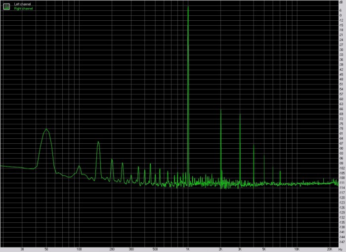

Да причем тут это? Какого извините хера выпрямитель вынесен за радиатор(кстати он бы мог дать хоть и мелочную, но экранировку. У нас же высокий конец?)? В итоге:
1) Под платой идут зарядные токи конденсаторов.
2) Прямо рядом с выпрямителем идет длинный(!!!!) провод от регулятора громкости(т.е. мало того что сигнал слабого уровня - он еще и ослаблен). А в добавок там еще и мостик самый простой, медленный...
На спектре от этого будет явно виден огромный горб 50 герц и иголки от него поменьше(гармоники). Интермодуляция, басит поди будь здоров.
Я уж молчу что трансформаторам даже синфазного дросселя не обрыбилось(очень дешевого кстати). Не видно как идут выходные клеммы, но учитывая предыдущую конструкцию выложенную тут - не удивлюсь что земля берется от единой точки в БП. "Звезда" конечно хорошо, но применять ее надо с умом, а не сводить силовые и сигнальные цепи в один провод(кстати говоря если взять землю с платы на выходной разъем - "звезда" остается).
Но че нас слушать, желаешь добра, а еще и обвинят... :cry:

При чем тут это? Это чисто инженерный момент. Их и не слышно почти никогда(тут нужно по другому накосячить :lol: ). Субъективно они выражаются в мощном басе. Неправильном. Но Виктор этого не услышит на динамике в маленькой досочке(и повторюсь - как инженера я его тут совершенно не понимаю) :( . В Самаре вообще очень странное понятие баса среди вашей компании, к сожалению :(
Непрочитанное сообщениеДобавлено: 12 сен 2013, 16:27
Если в его работе ,в режиме молчания или в режиме воспроизведения, нет никаких посторонних помех,это означает что монтаж выполнен с соблюдением необходимых правил.
есть или нет помехи, фон, генерация - на это ответить может только осциллограф, но никак ни уши
"Ты суслика видишь? нет! Я тоже не вижу, но он есть" Х/Ф "ДМБ"
Непрочитанное сообщениеДобавлено: 12 сен 2013, 16:31
Возраст: 38
Сообщений: 248
Его благодарили: 9
Вот так это выглядит, обрати внимание на 50-100-150 и далее(при этом это замер на большой мощности, на маленькой их влияние сильнее. Про интермодуляцию можно в книжках прочесть). Но более распинаться не буду, Виктор великий инженер с кучей наград, а я молодой пи@дабол - куда мне.

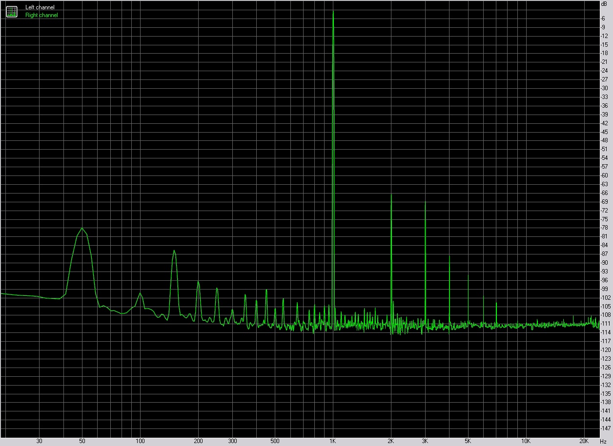

Кстати , есть доказанный факт . Коэфф. гармоник зависит от места подключения общего провода акустики.........
Так подключение в источнике питания - самый худший вариант. Но это для тех, кто меряет.......
