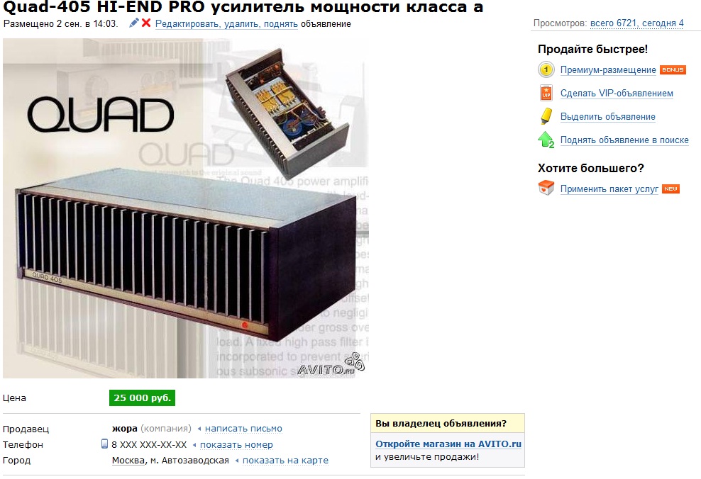

samar
http://www.avito.ru/moskva/audio_i_vide ... a_22923009
Или вот : клон китайский http://nazya.com/catalog/tsifrovie-tova ... 46814.html
