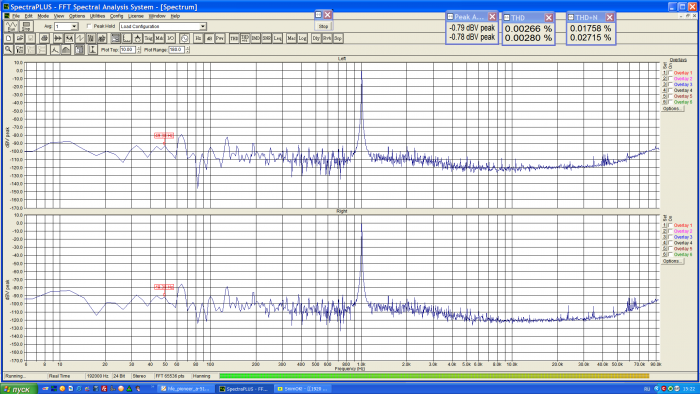

motiv писал(а):
Вот так это выглядит, обрати внимание на 50-100-150
Что касается графика, то пики , кратные 50 гц вызваны не работой выпрямителя. Скорее всего, это элементарные наводки. У выпрямителя основная гармоника – 100 Гц. Эти же 100 Гц и у иголок , вызванных зарядом переключения диодов. (Про баг самарских гениев с выбором моста и прочие оплошности было в соответствующей ветке про этот шедеврец ).

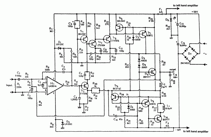

Вот , специально для Два Товарища - схема . А то ведь не видел ......
Интересно , увидит чего любопытного...... :oops:

Приеду выложу спектры усилителя с точкой подключения нагрузке к средней точки фильтров и тот же усь с подключением как положено.
Разница там не просто заметна она офигенная:-)
И где же правильная точка?
В схеме Квода ( выше), она именно на средней точке конденсаторов. :shock:
 Заголовок сообщения: Суждения на тему Quad 405-2 (405)
Непрочитанное сообщениеДобавлено: 13 сен 2013, 10:12
Радиолюбитель, а посмотри , как по-факту подключено , на реальном усилителе.
Да , точка общего провода гальванически на средней точке конденсаторов. :oops:

Его благодарили: 9
bighill, Вы обладаете просто удивительной способностью не понимать мои сообщения :(
Естественно наводка и вполне ясно откуда она взялась, достаточно посмотреть на фотографию монтажа где входные цепи размазаны соплями по всей глубине корпуса(от задней морды к передней, от передней к середине корпуса) вокруг выпрямителя.

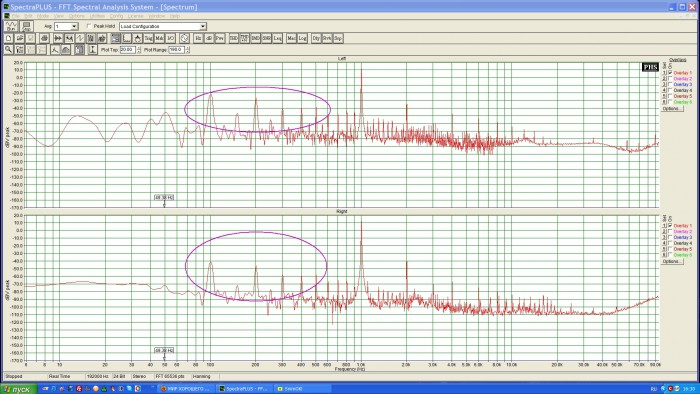

При неправильном подключении будет примерно вот так
STK 404-140..JPG [ 1.1 МБ | Просмотров: 3314 ]
Это спектр уся на STK404 .
При правильном
Pioneer 1 кГц -50 ватт.png [ 140.06 КБ | Просмотров: 3314 ]
Уси разные но смысл ясен.
