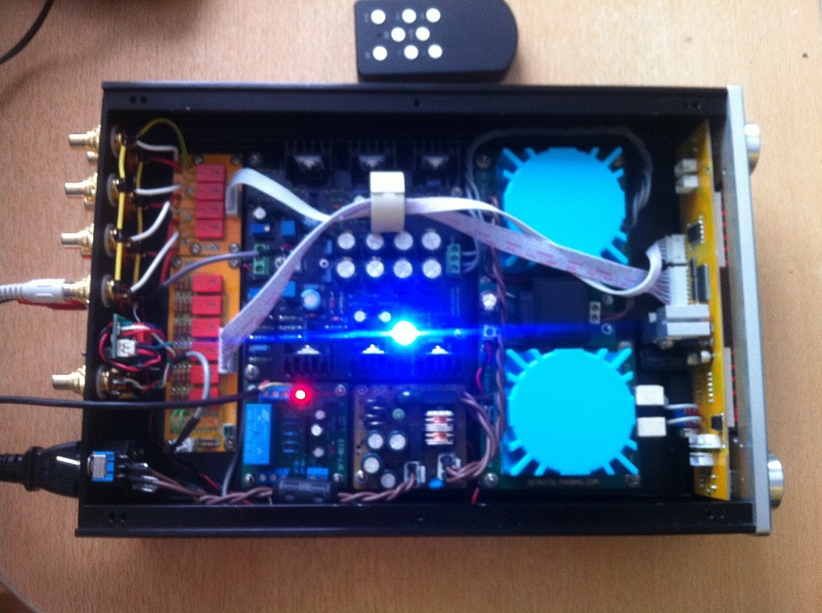

Непрочитанное сообщениеДобавлено: 08 фев 2019, 16:46
Имя: Анатолий
Сообщений: 28
Его благодарили: 4
Всем привет , ну что победил все таки я его - приглушил с пультика яркость дисплея и исчез свист :lol: .По звуку отлично , сравнивал с китайским недешевым пред- наушниковым усилителем клоном krell ksa-5, предпочтение трудно было отдать - пока домочадцы не склонились все таки к РГ , правда переделал на 6 реле с шагом 1дб , очень долгая регулировка ( потом может восстановлю) релюшку взял для переключалки на ушник и на внешний мощник , да и HOOD 1969 для наушников внедренный туда так же не подкачал, кому интересно могу поподробней рассказать - лучше вопросы задавайте,могу дополнительные фото скинуть, если не интересно - не обижусь , пока доволен :2piv:

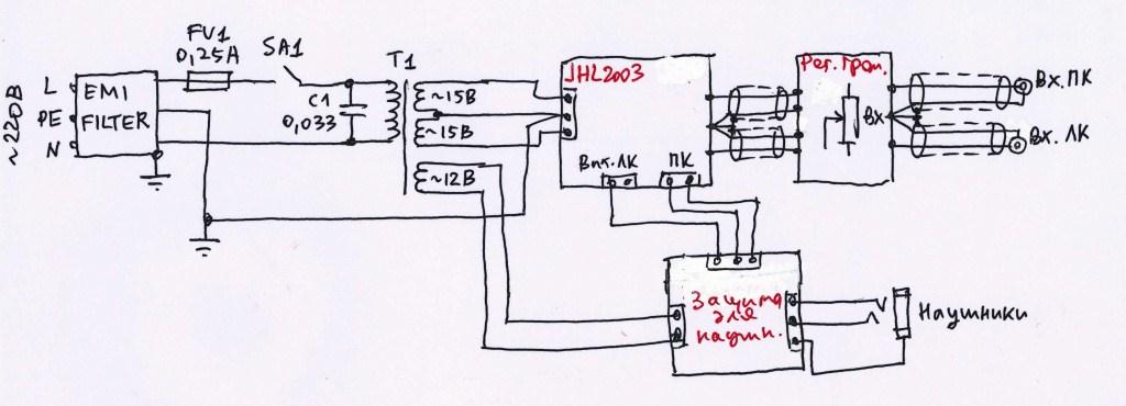

Непрочитанное сообщениеДобавлено: 09 фев 2019, 14:10
Имя: Анатолий
Сообщений: 28
Его благодарили: 4
Вот примерная конфигурация ( у меня еще на реле сделана переключалка на реле с выхода РГ на внешний мошник и на внутренний ушник , плата на фото у выходных разьемов , в плате микротумблер )
post-30116-0-43779400-1477894191.jpg [ 51.74 КБ | Просмотров: 11231 ]
Непрочитанное сообщениеДобавлено: 09 фев 2019, 14:13
Имя: Анатолий
Сообщений: 28
Его благодарили: 4
это схема не моя но схожая :comandos: , надеюсь понятна общая конфигурация , если что спрашивайте не стесняйтесь - поподробней постараюсь написать :oops:

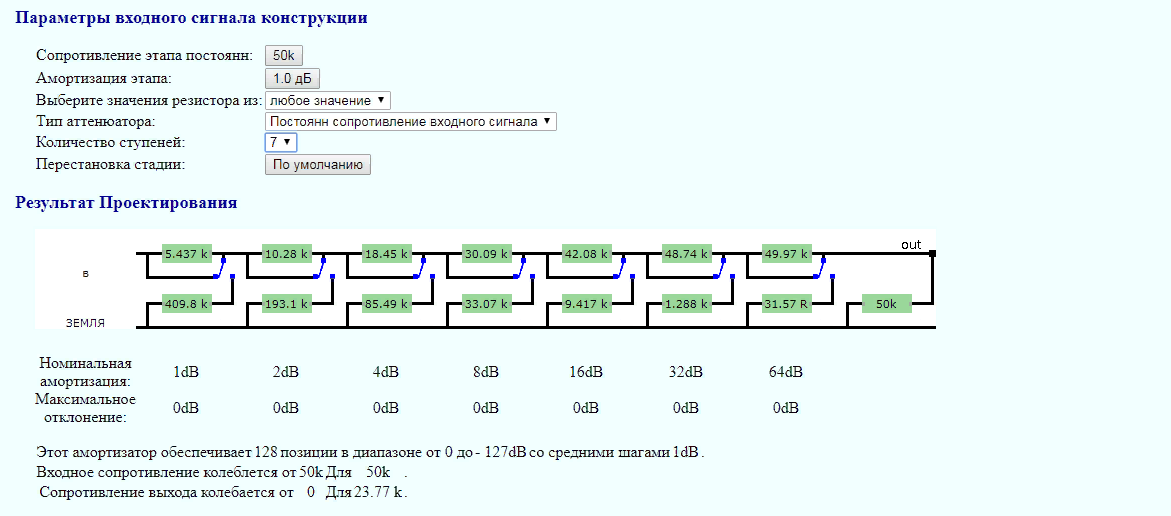

Непрочитанное сообщениеДобавлено: 29 май 2019, 23:57
Имя: Анатолий
Сообщений: 28
Его благодарили: 4
Sali , вот пересчитывай на любой щаг http://www.vaneijndhoven.net/jos/attenuator-calculator/ открывай в яндексе с переводчиком
Непрочитанное сообщениеДобавлено: 31 май 2019, 03:09
Сообщений: 3
Класс! :cool: Спасибо!)
Непрочитанное сообщениеДобавлено: 31 май 2019, 19:21
Имя: Анатолий
Сообщений: 28
Его благодарили: 4
Добавление-по этим расчетам при подключении входа к 2ой ступени(можно сделать отводы) шаг получится на 2db резистор на выходе ставится из расчета входного сопротивления последующего компонента( усилителя)-пример у меня входное 250 ком уся на выходе РГ поставил 62( расчет есть у атенкома) не было поточнее :)

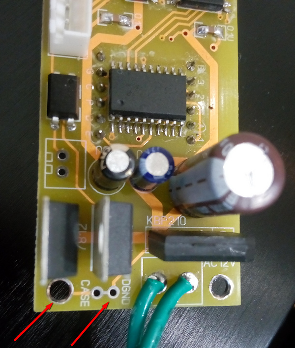

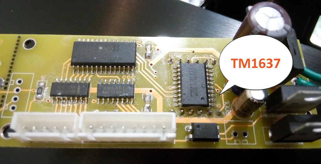

Непрочитанное сообщениеДобавлено: 14 ноя 2019, 11:29
Имя: Валерий
Сообщений: 6
Добрый день.
Приобрёл на АлиЭкспресс релейный регулятор громкости, подобный регулятору из первого сообщения (платы реле одинаковые, плата индикации и управления чуть по-другому разведены). При работе устройства тоже присутствует фон. На плате DGND соединена с минусом и корпусом. Какую ещё «цифровую землю» надо посадить на минус и корпус?
Комментарий к файлу: DGND и корпус.
22.jpg [ 187.76 КБ | Просмотров: 9369 ]
Комментарий к файлу: ТМ1637 на плате.
11.jpg [ 217.68 КБ | Просмотров: 9369 ]
Непрочитанное сообщениеДобавлено: 14 ноя 2019, 12:32
1. Керамику на мосты и между платами экран поставить. Самая hадысть - провода от трансформатыра к мосту и от моста к первой ёмкости после него.
2. Релюхи там случаем питаюца не от нестабилизированного ли источьнега? Тогда оттеда может быть наводка и надо питание перепахивать.
А цыфровую землю с сигнальной соединить в одном месте.
3. Сам мусье antecom вполне доступен и продолжает свою деятельность. Нет, обязательно надо какуюнть китайскую hадысть...
Непрочитанное сообщениеДобавлено: 14 ноя 2019, 13:30
Имя: Валерий
Сообщений: 6
Спасибо за ответ.
1. Керамику поставлю. Ёмкость после моста попробую увеличить раза в 2 (сейчас 1000 Мкф)
2. Реле запитаны от 7812 12В. С землёй надо разбираться... Цифровая земля тут имеется ввиду GND вывод ТМ1637?
3. Я и не знал, что у нас такие регуляторы делают. :?
Непрочитанное сообщениеДобавлено: 14 ноя 2019, 15:26
Так жъ это вегалабовская выдумка
http://forum.vegalab.ru/showthread.php?t=48665
...жъ тута надо смотреть - у вас помеха от емкостной наводки, магнитным полем, или пульсации в питании. Это три разных случая.
На 7812 штатная керамика есть? Без неё они генерить могут, я сам такое видел.
Кто там ТМ1637 и где у него digital gnd я слабо представляю, у меня такая приблуда была именно от antecom.
там, помница, сам проццэссыр на всякий случай экранирован
Непрочитанное сообщениеДобавлено: 14 ноя 2019, 16:15
Имя: Валерий
Сообщений: 6
На 7812 керамики нет. Там всё просто - после моста с конденсатором 1000Мкф 7812 даёт 12В, дальше 7805 даёт 5В и по одному конденсатору 100Мкф после стабилизаторов.
Металлический экран - это интересно, надо попробовать. Ну и стабилизаторы напряжения доработать.
Фон идёт если громкость выставлять на 2/3 и выше.
Непрочитанное сообщениеДобавлено: 14 ноя 2019, 17:03
На стабилизаторах напряжения по ТУ должна быть керамика или плёнка. Где-то по 0.1 мкФ "с каждой стороны" (и по входу, и по выходу) рядом с самой мелкосхемой.
Если овцелографа нет - возможно, имеет смысл взять наушник "от механического телефонного аппарата" и через конденсатор где-то 0.47 мкФ потыкать в питание, пульсации послушать. "Они есть или их нет?"(с) ММЖ про очки в 1982 году.
1000 мкФ в принципе вполне достаточно, мне кажеца. Но неплохо бы на нём напряжение померять. Хорошо бы хотя бы Вольт 15, но лучше где-то 18.
И самое главное, это всё вообще-то желательно в металлический экранирующщий-соединённый с сигнальной землёй корпус. Иначе как раз может быть странное.

Добавление конденсатора 2200Мкф существенно уменьшило фон от БП. Далее попробую LC фильтр добавить.
Непрочитанное сообщениеДобавлено: 15 ноя 2019, 13:26
Якой нахрен ыльцэфилтър, когда у вас там стабилизаторы напряжения стоят?
Вольтметр есть в доме, или как всегда?

Непрочитанное сообщениеДобавлено: 18 дек 2019, 23:07
Имя: Анатолий
Сообщений: 28
Его благодарили: 4
SK_V DGND с корпусом соедините через резистор 10ом, там отверстия для него ну и через стойку на корпус , так же просмотрите другие платы там тоже есть отверстия для резисторов чтоб петли небыло

Непрочитанное сообщениеДобавлено: 02 янв 2020, 18:21
Имя: Валерий
Сообщений: 6
Спасибо! , По вашей рекомендации соединил DGND с корпусом через резистор 10 Ом на одной плате и AGND, тоже через 10 Ом, на другой плате. Фон пропал, теперь устройство использую в системе.
PS. Также всем спасибо, кто пытался помочь. И поздравляю с наступившим Новым годом!
