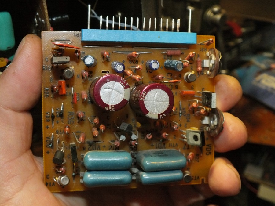

И так уважаемые читатели и владельцы этого не побоюсь раритетного аппарата настала пора поговорить о то что не удовлетворяет вас при воспроизведении лент на нем.

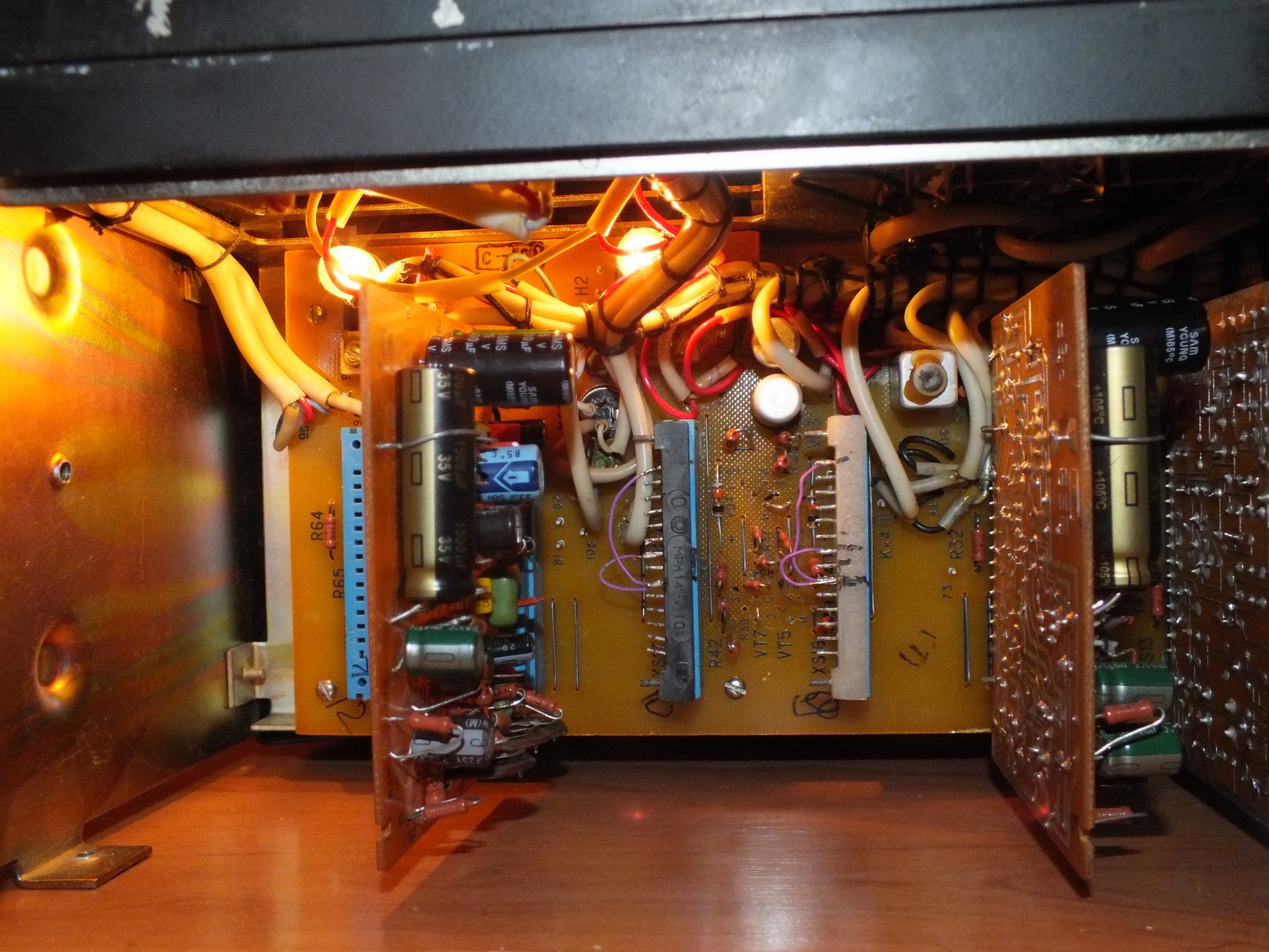

Да и кстати выкинул две платы шумодавов из канала воспроизведения что очень благоприятно сказалось на качестве звука.
Выкинуть их очень просто но если Вы хотите позже вернутся к ним то вам придется изготовить переходнички из парочки "пап" МРН-14-1.
Соединяете на них 1(первый) и 7 ( седьмой) и 9( девятый ) контакты одножильным отрезком провода 1-7+9 й и вставляете в "слот" соответствующего каналу шумодава . Наслаждаемся хорошим звуком на выходе.
DSCF3534.JPG [ 739.38 КБ | Просмотров: 106169 ]
То что нужно поменять все электролиты а их более сотни я вам напоминать не буду ибо вы должны сами решить ее перед началом любой настройки .
Решить раз и навсегда и больше к этому вопросу не прикасаться!

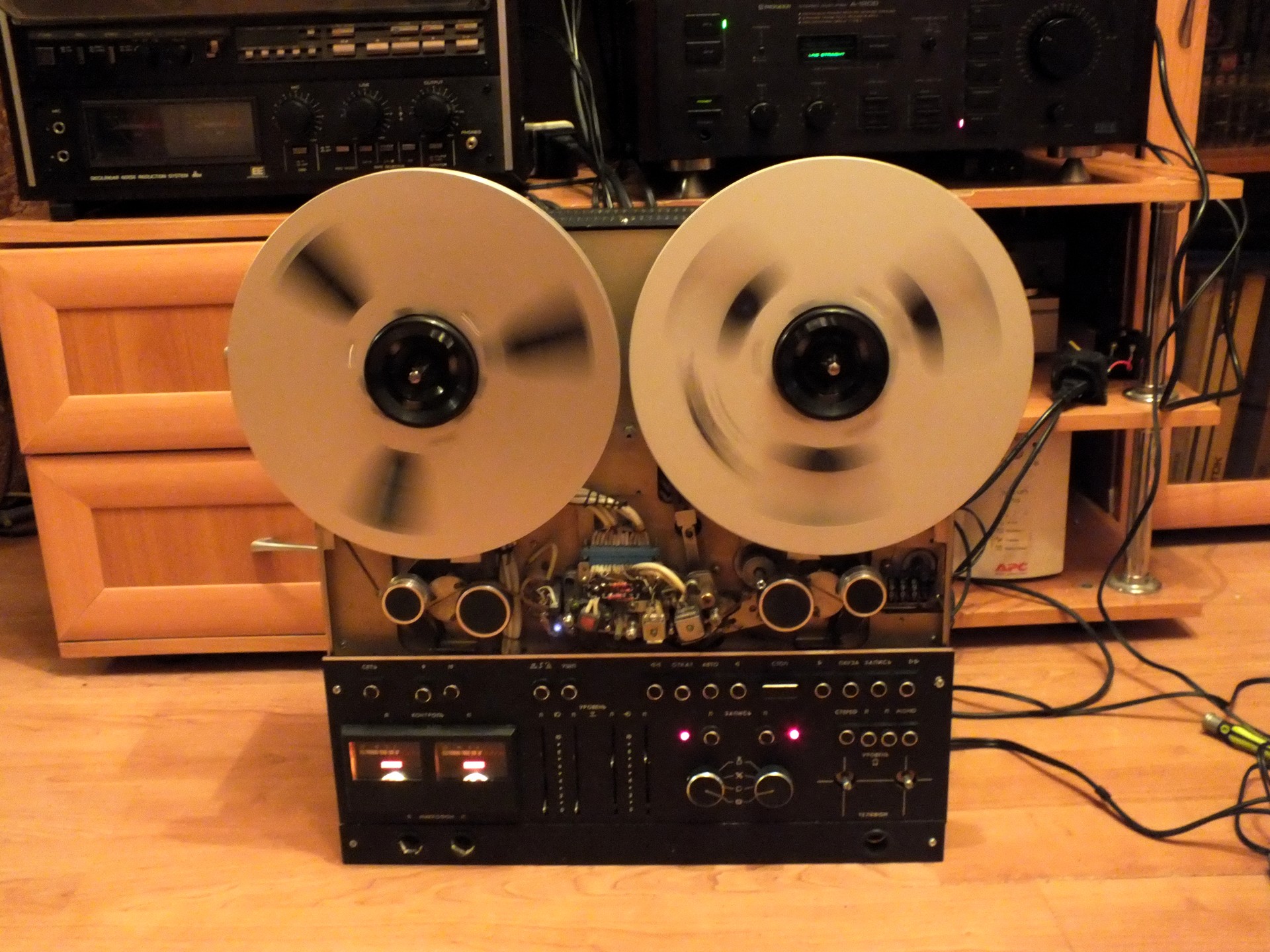

DSCF3548.JPG [ 199.72 КБ | Просмотров: 106169 ]
И так что же у нас получилось. Имеем прекрасный звук без плат шумодавов на линейном выходе но вот незадача индикаторы уровня не работают!

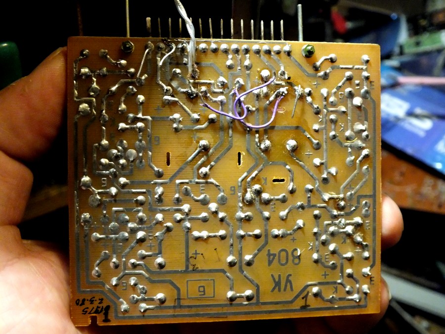

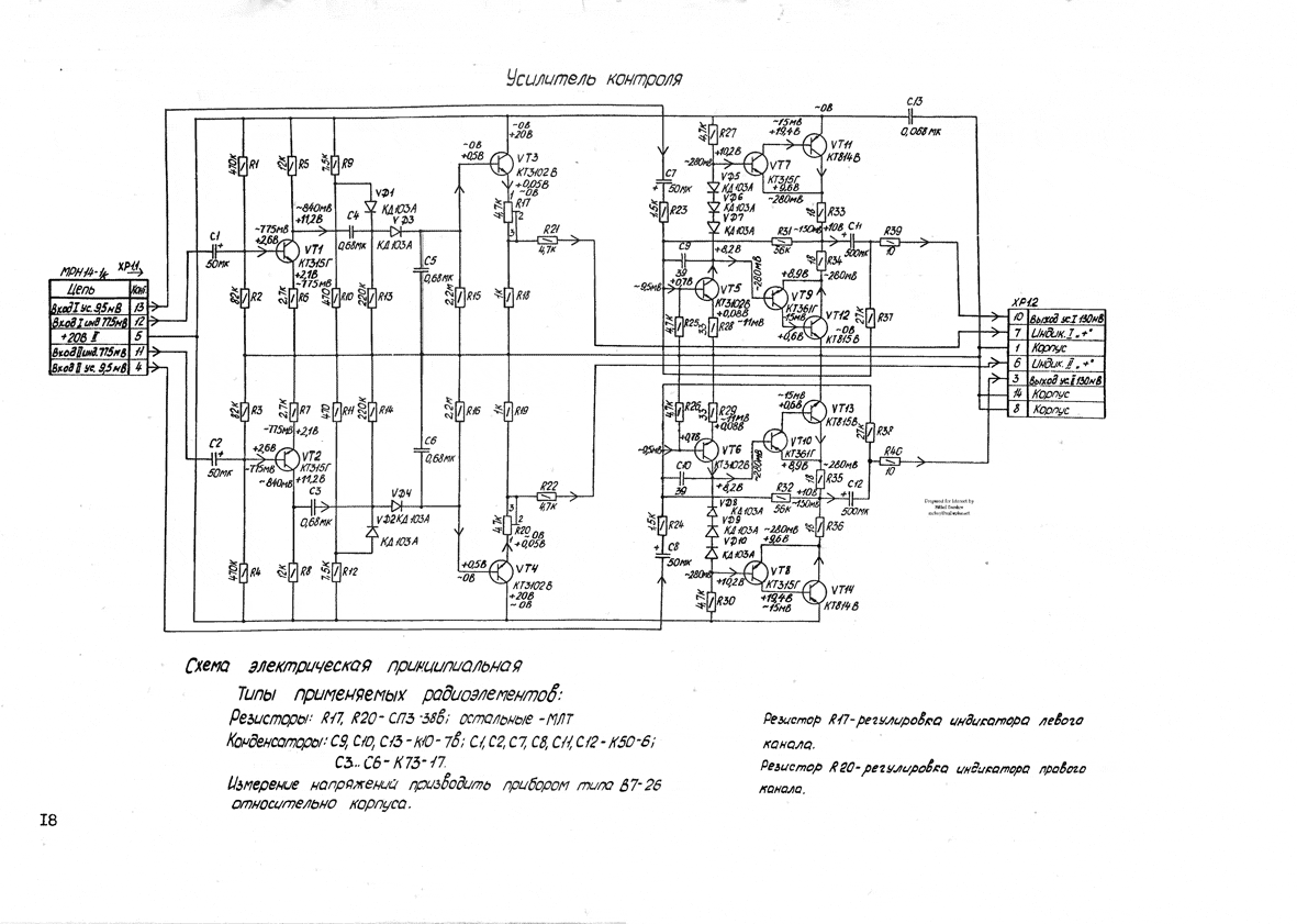

Решить проблему можно очень просто . Надо подсоединить входа платы Усилитель контроля 12 й и 11 й на линейный выход.
Для этого можно разрезать соответствующие этим входам дорожки "мамки" платы находится сверху и куда вставляются все платы модулей и подсоединить к контактам модуля 11 и 12 Модуля контроля провод ( от каждого на соответствующий канал) от верхних контактов на переменных резисторах регулировки громкости для телефонов вот и все.
Еще вариант :
Можно просто протянуть их до платы модуля контроля и разорвав дорожки от 11 и 12 контактов к разъему и припаять на дорожки.
DSCF3545.JPG [ 234.56 КБ | Просмотров: 106169 ]
Важно то что если все сделано правильно то индикаторы заработают. Настроить их уровень по тестовой ленте уже совсем просто . Ориентируйтесь на вых уровень линейного выхода подсоединив к нему прибор контроля , регулировка R 23 в модуле УВ и подгоняю уровень "Ноля "на индикаторах подстроечниками в модуле Контроля.
Недостатком такого решения является очень незначительное занижение показаний индикаторов уровня при подключении на линейный выход относительно низкоомной нагрузки , но вы же не будете совать туда головные телефоны правда .. :)
Если ВЫ хотите настроить мафон на уровень записи 250 нВб/m то вам придется залезать в УЗ в регулировку входных шумодавов что служат нормируюшими усилителями при записи , R 40 в модуле шумодава вам немного поможет в режиме запись . Выкинуть входные шумодавы быстро не удастся хотя есть кое какие варианты в улучшении . Так же придется шаманить и ГСП но это уже ваши проблемы и я помогать в этом не буду.

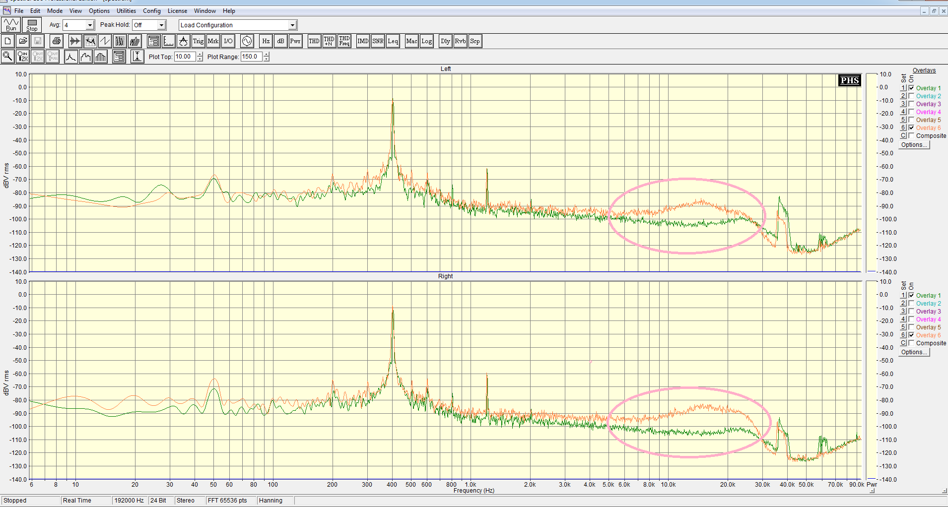

АЧХ до и после.png [ 171.01 КБ | Просмотров: 106169 ]
Черным уровень после доработки - зеленым до! Видно что разница разительна и это на 510 м "стекле" !

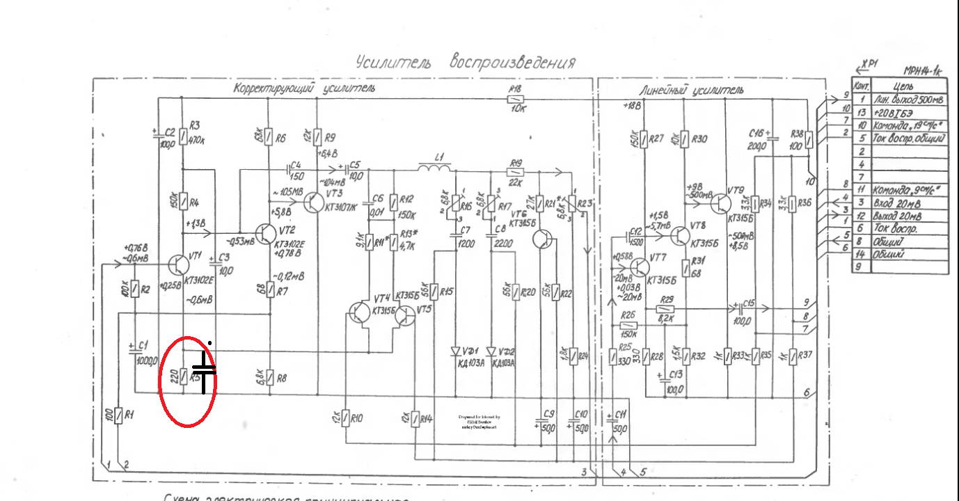

Вся суть дороботки заключается в ведение небольшого как номинала так и размера :D конденсатора шунтирующий R5 номиналом в 220 Ом в модуле УВ . Для чего ставят конденсатор разжевывать наверное не нужно. Я ставил конденсатор MKP RIFA 0.1Х63V.
Как нам известно из курса электротехники, величина емкостного сопротивления обратно пропор-циональна частоте и с ростом частоты уменьшается. Слишком большая величина нам не нужна а вот использование емкости порядка 0.1 мкФ вполне хватило на что бы поднять усиление в нужном диапазоне.Далее регулировками подстроечников в УВ , диапазон регулировки так же не широк немного подправляем АЧХ и все дело сделано.
Вторым вариантом возможно кому то придется ставить дополнительный конденсатор емкостью 100-220пФ на вход УВ что бы настроить контур головка УВ емкость на частоту резонанса 18-20 кГц, но это хреновое решение по моему мнению.
Да и кстати все эти способы не идеальны и влияние на получившийся результат индивидуальны ибо зависят и от степени износа головки ее " кривизны " итд поэтому лучший вариант это изготовления оригинального своего УВ по другой схеме .

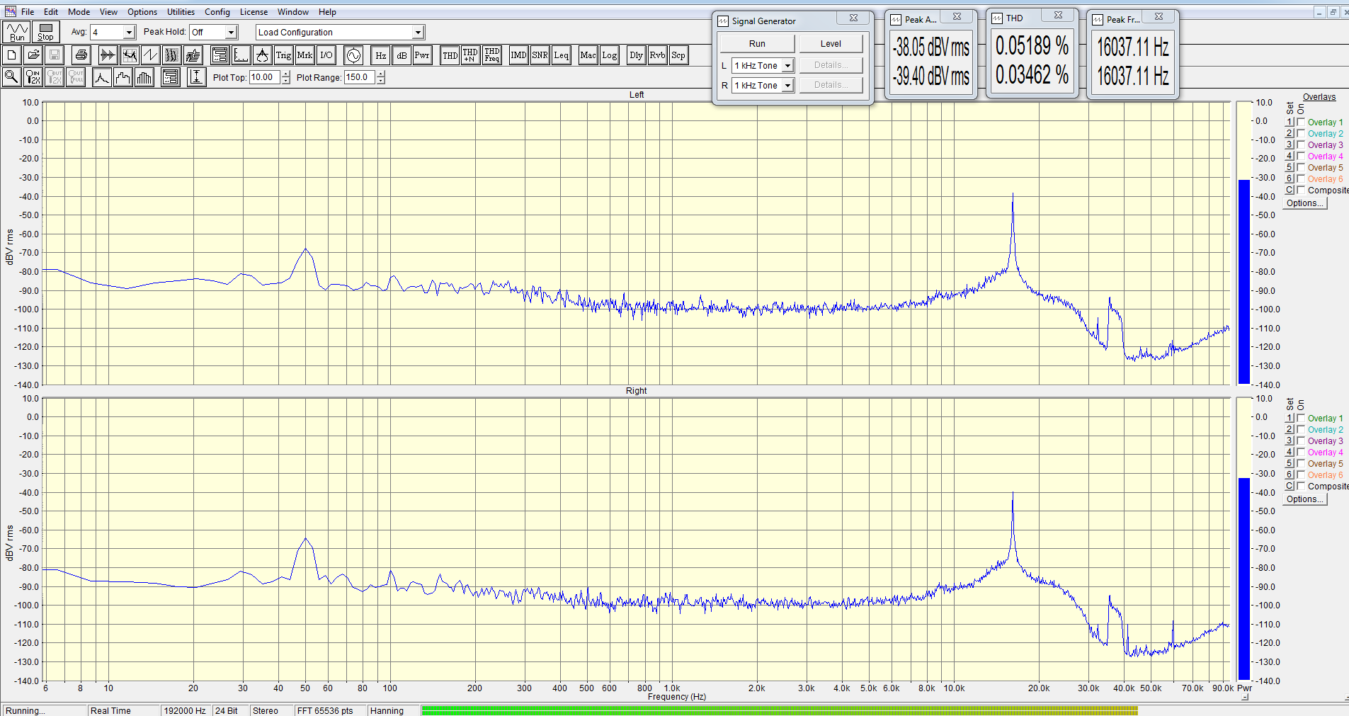

Тон в 16 кГц сейчас як огурчик! :)
16 кГц -30 дБ.png [ 167.24 КБ | Просмотров: 106169 ]

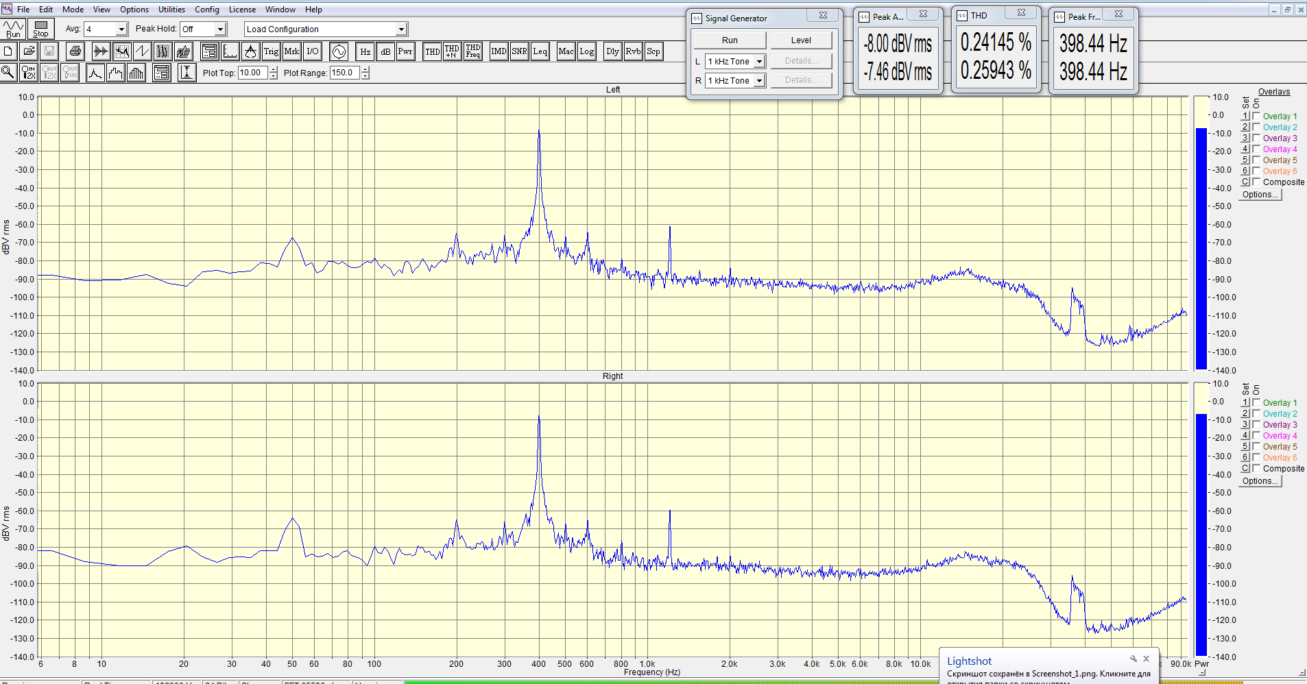

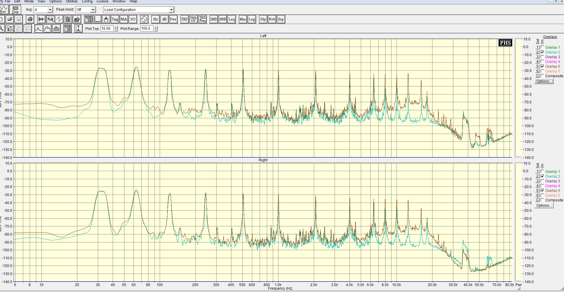

Тон 1 кГц 0 дБ на спектрорамме не ноль только из за того что под сигнал не калибровался от сюда и расхождение в -8 дБ.
1 Кгц тон искажения.png [ 167.6 КБ | Просмотров: 106169 ]

Сдаётся мне, что "мало ВЧ" только потому, что Идель имеет "тау 1" 50мкс, а студийные записи и тестленты сделаны на магах с "тау 1" 70мкс...
Поэтому, если заменить R13 (по схеме 4к7) на 6к8, то ВЧ добавится и звучание выправится...
Как там в Ревоксе А-77 с постоянными времени и шунтированием R5? Ведь УВ Идели оттуда родом!

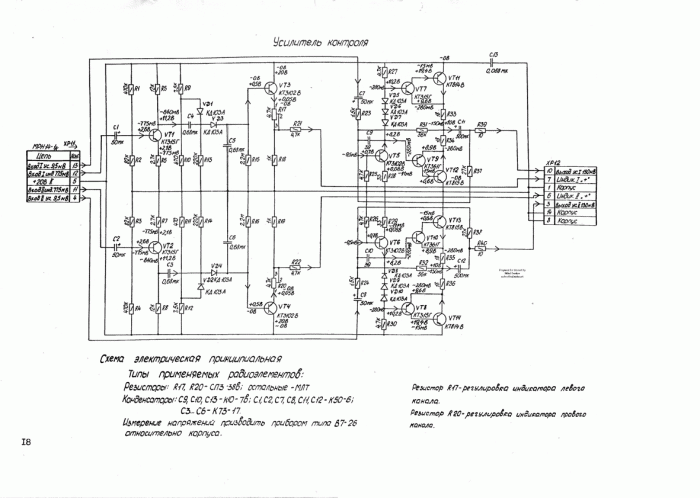

Парни, копаюсь с Идель 001. На усилители контроля тупо срезаны конденсаторы С3, С4, С5,С6, какие должны стоять, их параметры? Спасибо.
Скачал каку-то схему, но она как-то не очень подходит. Аппарат 1986г.
 Заголовок сообщения: Идель 001-1 правим АЧХ УВ на "стекле"
Непрочитанное сообщениеДобавлено: 25 дек 2020, 15:05
Откуда: Белгородская область
Сообщений: 112
Все это я делал еще лет тридцать назад. Было 2 таких аппарата. Только я еще все лишнее из усилителей записи повыкидывал. Оставил только оконечные. Возмущала только прыгающая воспроизводящая головка, из за нее фаза постоянно уходила. Тогда меня это сильно напрягало, такой аппарат и так опошлить..
Непрочитанное сообщениеДобавлено: 25 дек 2020, 18:25
Вот этот штоле?
18_0001.gif [ 79.09 КБ | Просмотров: 101691 ]
Альтернативносехуальноориентированные золотари постарались, видимо...
...да хоть электролиты по одной микроФараде туда. В принципе, пофиг...
