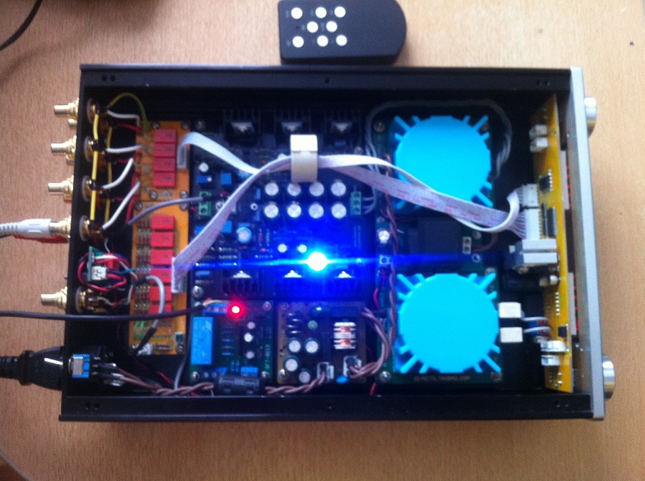

Всем привет , ну что победил все таки я его - приглушил с пультика яркость дисплея и исчез свист :lol: .По звуку отлично , сравнивал с китайским недешевым пред- наушниковым усилителем клоном krell ksa-5, предпочтение трудно было отдать - пока домочадцы не склонились все таки к РГ , правда переделал на 6 реле с шагом 1дб , очень долгая регулировка ( потом может восстановлю) релюшку взял для переключалки на ушник и на внешний мощник , да и HOOD 1969 для наушников внедренный туда так же не подкачал, кому интересно могу поподробней рассказать - лучше вопросы задавайте,могу дополнительные фото скинуть, если не интересно - не обижусь , пока доволен :2piv:

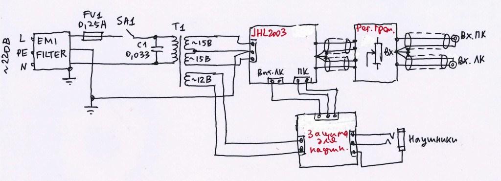

Вот примерная конфигурация ( у меня еще на реле сделана переключалка на реле с выхода РГ на внешний мошник и на внутренний ушник , плата на фото у выходных разьемов , в плате микротумблер )

это схема не моя но схожая :comandos: , надеюсь понятна общая конфигурация , если что спрашивайте не стесняйтесь - поподробней постараюсь написать :oops:

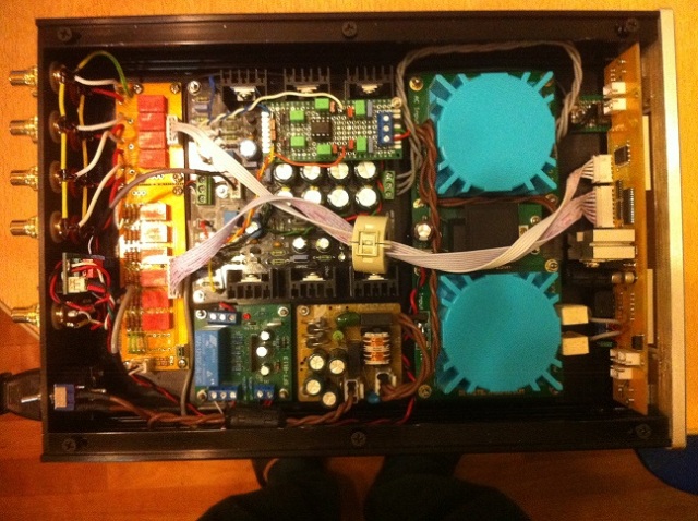

Фотоотчет , кому нужно подробности , по каждому модулю есть фото и расскажу что делалось .В целом регулятором доволен - пересчитал только и переделал на другой шаг , без косяков не обошлось . Надо поменять микросхему управления входами ( на 7 ножке нет диода или пробит греется на этом входе) но не включаю пока на него - в остальном норма .Кто будет делать ( да любой релейник ставьте в кроватки сразу чтоб мало чего релюшку выкинул другую вставил)

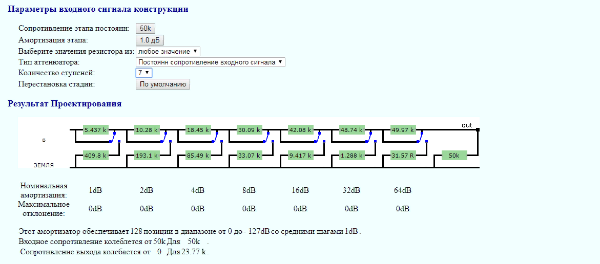

Sali , вот пересчитывай на любой щаг http://www.vaneijndhoven.net/jos/attenuator-calculator/ открывай в яндексе с переводчиком

Добавление-по этим расчетам при подключении входа к 2ой ступени(можно сделать отводы) шаг получится на 2db резистор на выходе ставится из расчета входного сопротивления последующего компонента( усилителя)-пример у меня входное 250 ком уся на выходе РГ поставил 62( расчет есть у атенкома) не было поточнее :)

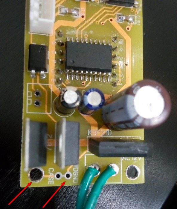

Добрый день.

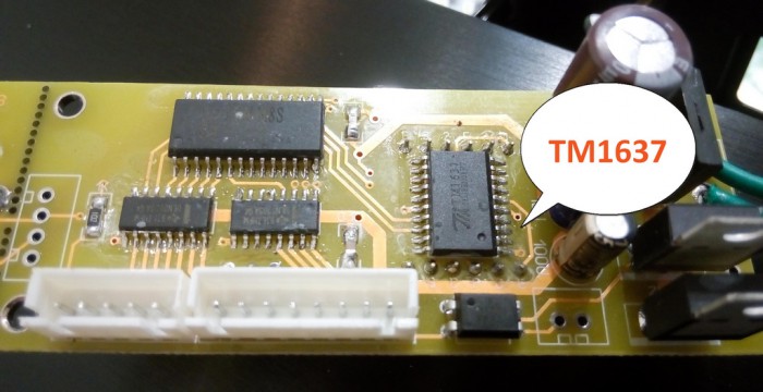

Приобрёл на АлиЭкспресс релейный регулятор громкости, подобный регулятору из первого сообщения (платы реле одинаковые, плата индикации и управления чуть по-другому разведены). При работе устройства тоже присутствует фон. На плате DGND соединена с минусом и корпусом. Какую ещё «цифровую землю» надо посадить на минус и корпус?
Комментарий к файлу: DGND и корпус.

Комментарий к файлу: ТМ1637 на плате.

Непрочитанное сообщениеДобавлено: 14 ноя 2019, 12:32
Возраст: 110
Сообщений: 5225
Его благодарили: 1031
1. Керамику на мосты и между платами экран поставить. Самая hадысть - провода от трансформатыра к мосту и от моста к первой ёмкости после него.
2. Релюхи там случаем питаюца не от нестабилизированного ли источьнега? Тогда оттеда может быть наводка и надо питание перепахивать.
А цыфровую землю с сигнальной соединить в одном месте.
3. Сам мусье antecom вполне доступен и продолжает свою деятельность. Нет, обязательно надо какуюнть китайскую hадысть...

...жъ тута надо смотреть - у вас помеха от емкостной наводки, магнитным полем, или пульсации в питании. Это три разных случая.
На 7812 штатная керамика есть? Без неё они генерить могут, я сам такое видел.
Кто там ТМ1637 и где у него digital gnd я слабо представляю, у меня такая приблуда была именно от antecom.
там, помница, сам проццэссыр на всякий случай экранирован
Непрочитанное сообщениеДобавлено: 14 ноя 2019, 16:15
Имя: Валерий
Сообщений: 6
На 7812 керамики нет. Там всё просто - после моста с конденсатором 1000Мкф 7812 даёт 12В, дальше 7805 даёт 5В и по одному конденсатору 100Мкф после стабилизаторов.

SK_V DGND с корпусом соедините через резистор 10ом, там отверстия для него ну и через стойку на корпус , так же просмотрите другие платы там тоже есть отверстия для резисторов чтоб петли небыло

Непрочитанное сообщениеДобавлено: 02 янв 2020, 18:21
Имя: Валерий
Сообщений: 6
Спасибо! , По вашей рекомендации соединил DGND с корпусом через резистор 10 Ом на одной плате и AGND, тоже через 10 Ом, на другой плате. Фон пропал, теперь устройство использую в системе.
