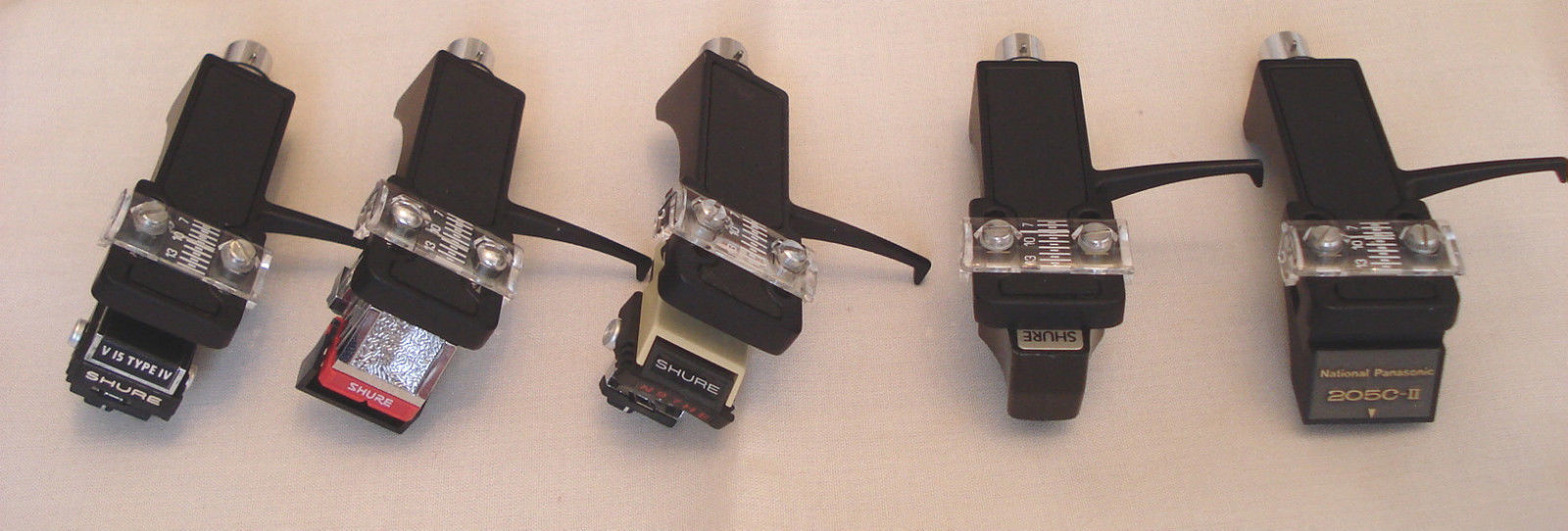

Головки.JPG [ 141.07 КБ | Просмотров: 2899 ]
Например 205с II, 205CMK2-4

205c III ещё лучше, а были ещё 405 - это 205 с шибатой...

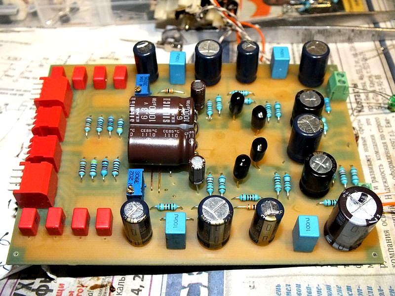

Вот такая вот платка МС корректора.
Плата на золоте как обычно промышленного производства и этим все сказано. На этом форуме только наверное два человека делают так, я и Денис .
DSCF5151.JPG [ 135.84 КБ | Просмотров: 2604 ]
ТТХ
КУ около 60 дБ.
СШ лучше 70 дБ.
Отклонение усиления по каналам на частоте 1 кГц не более 0.1 дБ. на ВЧ +/- 0.2 дБ на НЧ менее 0.1дБ.
Спектр чистенький плавно спадаюший , 2 и 3 гармонике как у SE усилителей то есть благозвучный :)
Из вкусного конденсаторы Amtrans , Elna Cerafain ,Panasonic итд.
Есть возможность выбора нескольких сопротивлений R входного от 58 Ом до 3 кОм(более 4 значений) комбинацией джамперов на плате и выбор из нескольких значений С входного минимальное значение 470 пФ+ емкость кабеля до 2410пф+емкость кабеля.

Олег Виктор посмотрел твою плату МС корректора и одобрил.Есть некоторое замечание,но оно не принципиальное.На работу не влияет.Он против изменения входного сопротивления МС корректора.Ничего ,это в реалии не даст.Мы проверили, 100 омная нагрузка для МС головки с низким выходом или для МС головки с высоким выходом -работает одинаково.Даже не заметишь.Уже проверено на разных головках.Так что мудрить,только портить.Создавать дополнительные перемычки. Это минус.Но впрочем,это наш взгляд ,на это дело.Не навязываем.Другие имеют право видеть по иному. :)

Для МС головки R входное как раз более важно и принципиально чем для ММ . Эх вы ребята.
Что говорит нам практика и теория передачи энергии а ? Для МС головок очень важно правильное согласование , не на единицы он и не на десятку хотя МС головки с очень низким выходом требуют от 30 -10 Ом входного , однако уже уменьшение сопротивления в два раза ниже оптимального сказывается весьма заметно. По чему заметно наверное не нужно объяснять и прекрасно слышно.
Вот тебе формула расчета верхней граничной частоты для МС катриджа. Ради интереса рассчитай F верхнию на разных сопротивлениях при неизменной L индуктивности . :)
То что вы ребята не слышите не факт , вам медведь на ухо наступил просто. 8-)

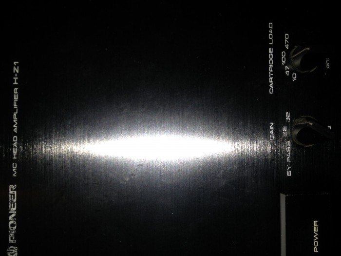

А я манипулирую:
image.jpg [ 909.14 КБ | Просмотров: 2500 ]

Извините с мобильного, по этому фото развернуто.

Ну тогда не стоит останавливаться и надо требовать чтоб и интегральный усилитель имел переключаемое входное сопротивление.А то дураки конструктора,для корректора сделали, а для усилителя нет.Учёные физики, почему то посчитали;Что при входном сопротивлении усилителя, равного выходному сопротивлению источника или превышающее это сопротивление, шунтирования входного сигнала не происходит".Так гласит правило физики!!! И это правило действует для всех источников,а для такого источника как головка,почему то нет? Ну да вам, виднее... :lol: Что ж вы для других источников не подстраиваете? Или подстраивать нечем? Так закажите! Вам сделают.... :D
