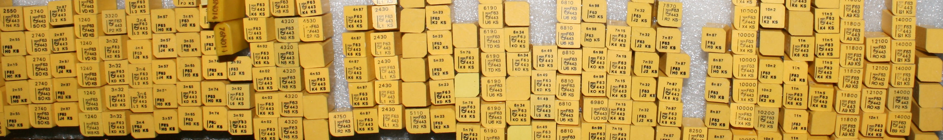

Efimov, Вообще по использованию в пп корректорах в RIAA цепочках могу рекомендовать следующие типы емкостей ,для цепей формирования АЧХ корректоров и ФНЧ .
Конденсаторы серии EXFS (пр-во LCR) и серии MPL (пр-во Icel) Просто песня.

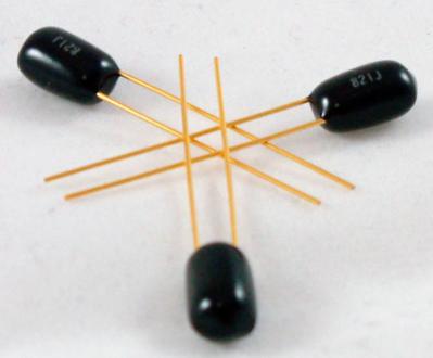

Amtrans; фольговый пропилен AMCH серии несколько своеобразные но неплохие в отдельные применения.
amtrans_amch.jpg [ 11.93 КБ | Просмотров: 2464 ]
