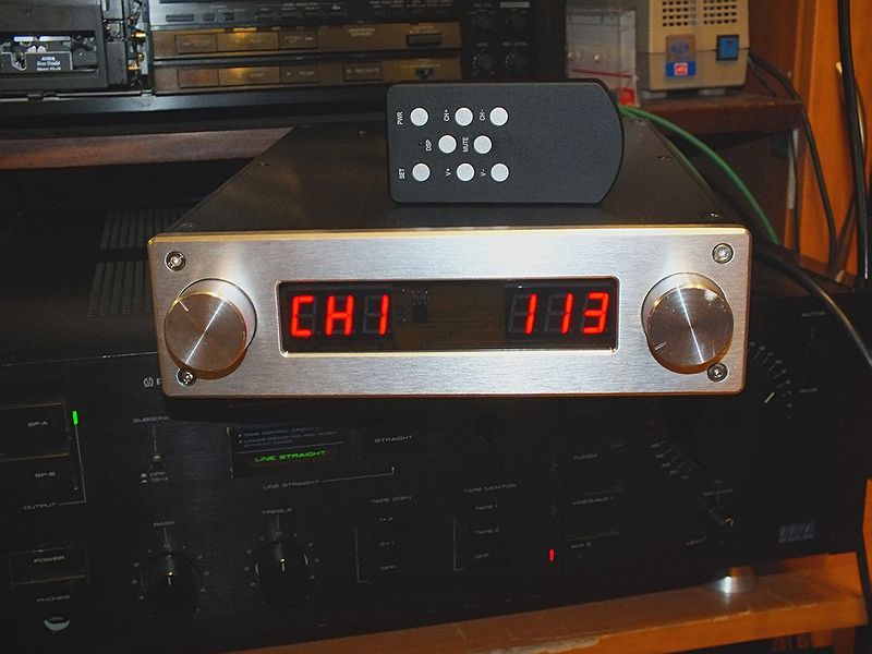

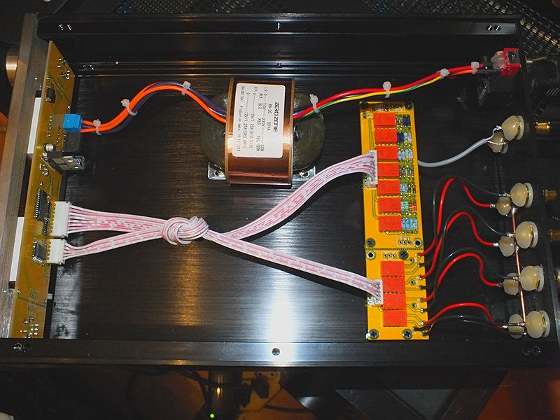

И так други пришел ко мне очень довольный друган с новостью что купил на Ебенях отличный аудиофильски правильный РГ с ДУ . Кстати я и рекомендовал ему именно этот.Так что я тоже повинен. :)
РГ хоть и DIY постройки но выглядит строго и богато . Неплохой разборный корпус из алюминия содержит PГ по типу Регулятор громкости Никитина с ДУ . Есть на обсуждения на Веге .
Есть не отключаемый полностью дисплей ,режим приглушения ,четыре входа с индикацией на дисплее и 128 шаговый регулятор громкости аттенюатор по сути ибо не какого каскада усиление внутри конструкции нет! А раз нет и коммутация осуществляется на хороших герметичных реле от Nec всего там семь шт то и гадить то собственно не чему это вам не ALPS какой нить дешевый. Есть и металлический пульт ДУ!!!! На нем минимум функций но все работает хорошо. С передней панели переключение входов слишком быстрое а переключение уровней громкости во первых долгое 128 шагов епть! А еще достаточно громкое из за щелканья реле хотя с этим самым любой мало мальский дегенерат аудиофил сможет справится заклеив авто противошумкой и корпус и реле если надо.
Смотрится он вот так .
DSCF6652.JPG [ 90.53 КБ | Просмотров: 26793 ]

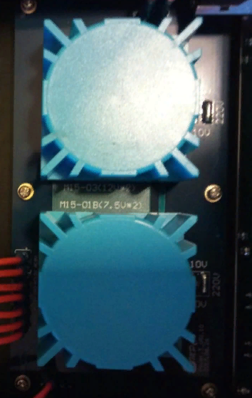

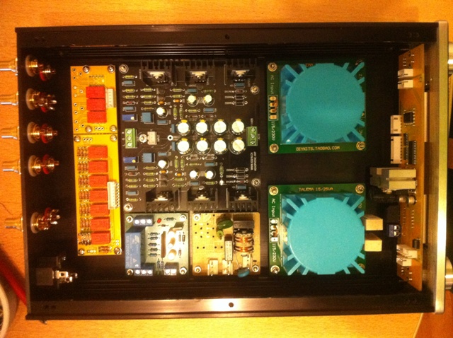

Внутренний мир конструкции содержит трансформатор питания я думаю даже несколько избыточной мощности, плату коммутации и плату аттенюатора на передней панели достаточно далеко от платы РГ находится плата управления.
DSCF6621.JPG [ 117.99 КБ | Просмотров: 26793 ]
DSCF6624.JPG [ 113.1 КБ | Просмотров: 26793 ]
DSCF6637.JPG [ 103.25 КБ | Просмотров: 26793 ]

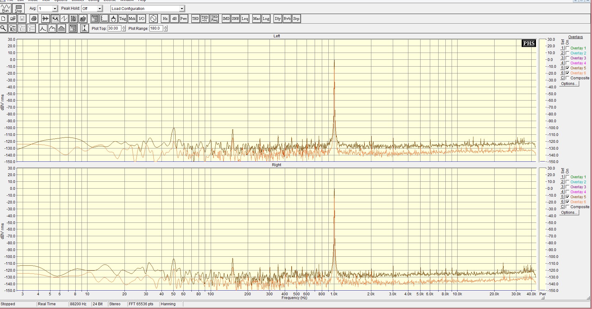

И тут обнаружился небольшой но обидный фон 50-100Гц с выхода этого чуда Китайского "автопрома" . Что то с ним не так одновременно выдало высокое жюри в наших лицах и я попер его на стенд состоящий из РС с программой SpectraPLUS 5.0 звуковой картой Juli@ осциллографа С1-99 и цифрового авометра. И вот что я увидел . Попрошу увести от экранов особо впечатлительных :D

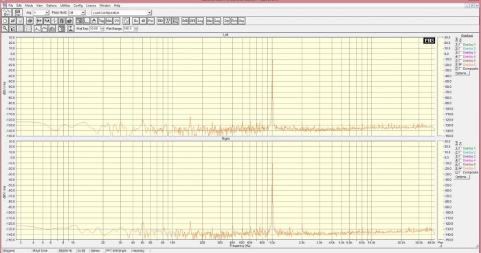

Первое естественно калибруемся с выхода зв карты на ее вход и выставляем на 1 кГц 0 дБ. Эта "печка" от которой нам плясать.
Петля вход выход зв карты 1кГц 0 дБ.jpg [ 438.44 КБ | Просмотров: 26793 ]
Все гламурно и понятно , не какого срача и говна нет.
Подцепляем девайс и выводим его на режим максимальной громкости он обозначен 128 шагом. Я напомню что девайс показывает и переключает цепочки резисторов по шагово и обозначение на дисплее не как не связано со шкалой децибел.

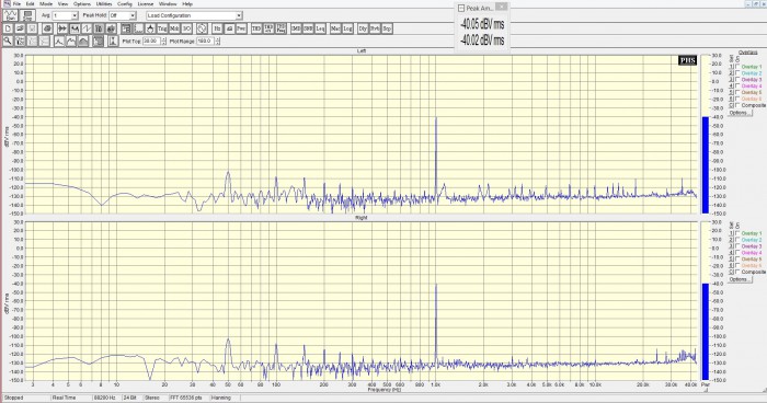

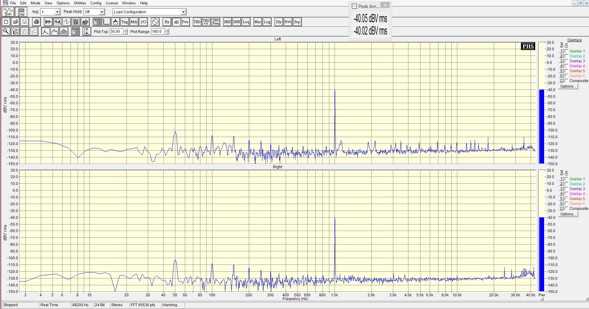

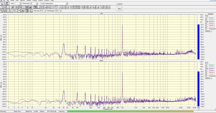

Что ж мы видим. При открытых входах на выходе.
Отккрытые входа мак уровень.jpg [ 460.78 КБ | Просмотров: 26793 ]
Жуть! Самый поганый ОУ или "трамвайный" усилитель наверное гадют меньше.

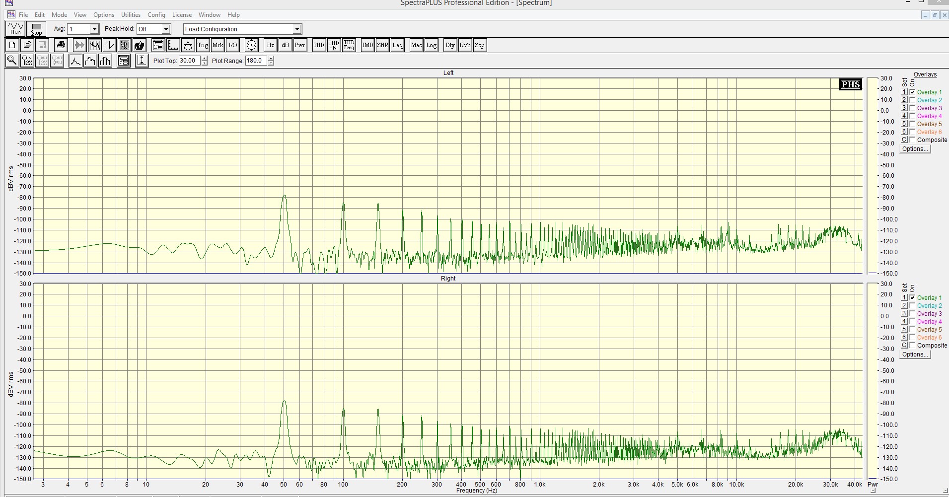

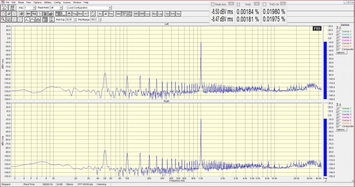

Далее подцепляем на вход девайсу кабель с выхода карты и подаем 1 кГц -0 Дб.
Мак уровень на регуляторе коричневый. красный петля зв карта вх выход.jpg [ 472.45 КБ | Просмотров: 26793 ]
Красный на скрине это "печка" . Видно что девайс не фига не аудиофильский 8-) и даже считай в директе добавляет отсебятину.
Далее больше и особенно если снизить уровень сигнала вот тогда наступает полный здец!!
-9 дБ.jpg [ 488.18 КБ | Просмотров: 26793 ]
-10 дБ.jpg [ 488.67 КБ | Просмотров: 26793 ]
Впрочем к -40Дб все становится лучше но не сильно.
-40 дБ.jpg [ 448.25 КБ | Просмотров: 26793 ]

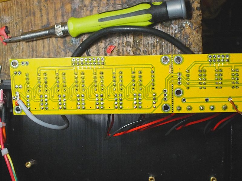

Тут уже я стал чесать репу и подозрение пало во первых на то что урод китаец где то оставил земляную петлю.
Расположение рядом с платой РГ трансформатора тоже вызвало здоровые опасения.
Отсутствие земли с плат на корпус еще одна веская причина такого срача!

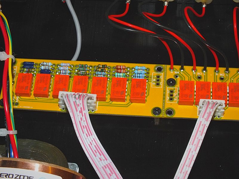

И так на платах РГ действительно была земляная петля! Ее устранил перерезав лишению дорожку.
DSCF6632.JPG [ 124.24 КБ | Просмотров: 26793 ]
Отсутствие земли на корпус у платы РГ тоже тут же обнаружилось авометром ! Ее сделал.

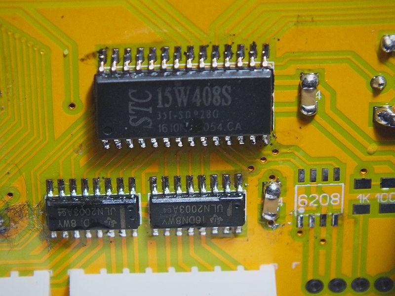

Итог нехрена это не чего не изменило.

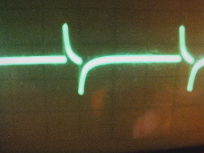

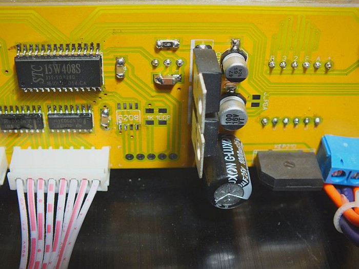

Ткнулся осцилом на плату питания и управления в РГ и на самой плате аттеньюаторов и там увидел везде вот такую хрень.
DSCF6629.JPG [ 75.62 КБ | Просмотров: 26793 ]

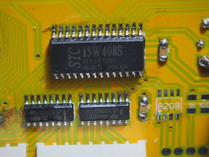

Это гадила Китайская TM1637 что отвечает за динамическую индикацию на дисплее.
Далее решил проверить а если цифровая земля на корпусе и тут оказалось что ее просто нет! Теперь стало понятно откуда все перло .
Быстренько соединил цифровую землю минус а там питание +5 и +12 V стабами 7805 и 7812 организовано и о чудо помехи пропали. :D
DSCF6642.JPG [ 112.01 КБ | Просмотров: 26793 ]
DSCF6644.JPG [ 108.21 КБ | Просмотров: 26793 ]

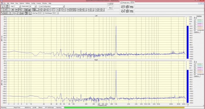

Теперь финальный итог
земля.jpg [ 473.17 КБ | Просмотров: 26793 ]
Вот так выглядит то что выходит с этого РГ ! :cool:
Вот теперь это действительно аудиофильская приблуда совершенно не вносящая не какой окраски в сигнал что и подтвердилось последующими прослушками.

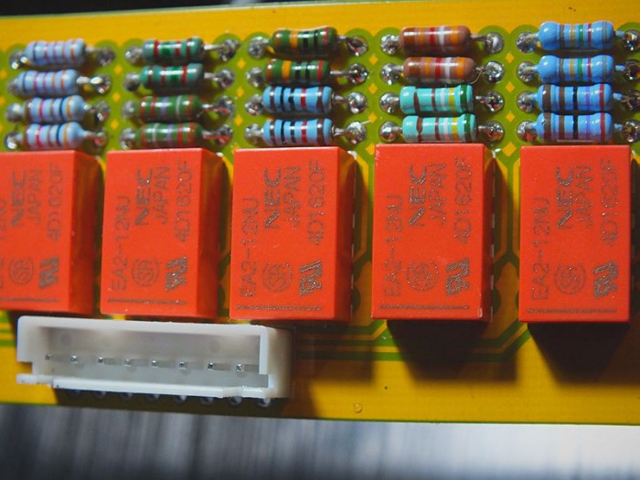

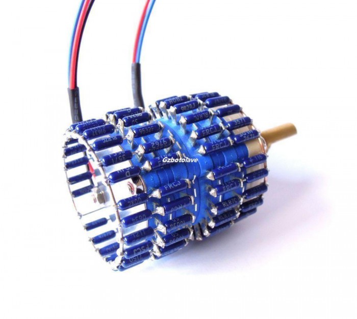

Заранее прошу пардону,что не совсем по теме...Отвечу на вопрос. Я сравнивал РГ L- типа и РГ Никитина(от Антекома с Вегалаба). Они намного лучше любых Альпсов и пр. Звук с ними чище на ВЧ. И это - не только моё мнение... ;) А покупал РГ L- типа я разные...Брал и в Штатах,и в Тайване...Разницы особой не заметил ,но цена ровно в два раза разнится...В Тайване - 4-5 т.р. Ссылок нет,естесственно.Можно в поисковике набрать : Регуляторы L-типа на резисторах Vishai или Dale на 24 шага... Фото выкладываю. Выбирать Вам,однако...Да,чуть не забыл.К этим РГ идут ещё точёные стаканчики - экраны.Тоже недешёвые... :D
HTB1DG0cSFXXXXa1XFXXq6xXFXXXg.jpg [ 153.58 КБ | Просмотров: 25439 ]
