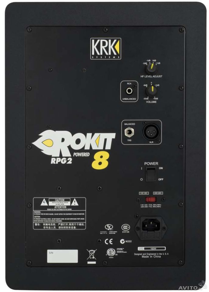

А во что балансники втыкаться будут?
 Заголовок сообщения: Maverick Audio TubeMagic D1
Непрочитанное сообщениеДобавлено: 14 июн 2014, 10:47
Corpsegrinder1974
Так не к тебе вопрос , у меня к тебе претензий нет. Просто втыкание " конструкторами"в такие цапы лампы это с моей точки зрения приделывание "костылей" . :)
Непрочитанное сообщениеДобавлено: 14 июн 2014, 10:52
767697472.jpg [ 55.47 КБ | Просмотров: 5143 ]
