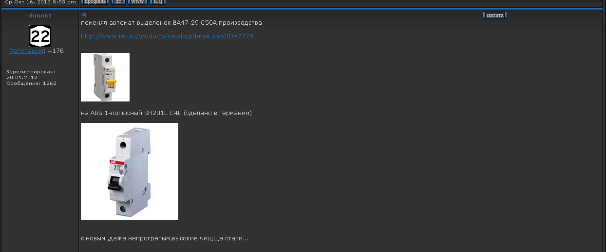

ты же уже сделал это на примере Димы 61, можешь и продолжить...
А как к нему относиться , если человек такое пишет :
10.11.png [ 46.47 КБ | Просмотров: 7137 ]
для меня пример специалиста Олега с Виктором гораздо весомей чем твой, ибо там дела, движуха, выставки, потихоньку приходит признание..
Естественно. Ну уж "специалист"-то Олег , скажем , ещё тот........... Истинный гуру для легковерных .........
а Ваше только мелкозавистное к усание... без примеров и выкладок..
Чему, интересно, завидовать.... Какие , нанос , выкладки..... Чтоль , с помощью математики доказать, что
щиты-массивы - хрень полная , так это разве что то изменит.
Движуха.... Ага. Вот только абсолютно всё , то эти пенсионеры делают , пройдено.......
Не, ну хоть они при деле. Занятие есть........
