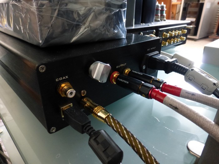

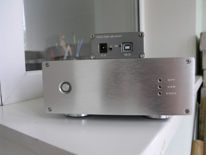

Что за ЦАП у тебя Олег?
Да тоже самодельный с Китайскими корнями на PCM1794 Дельта-Сигма. На выходе в аналоге сдвоенные ОУ OPA2132 .Входа "Оптика" SRDIF и USB .Для USB ставили другой приёмник цифры 24бит/192кгц.Но тоже иногда "Козлит".Бывает как затухание звука во время передачи сигнала.На несколько секунд.Потом восстанавливается.И конечно, там силовик общий на всё про всё.На цифру и аналог.Это имеет значение.Про опорный генератор не знаю.Так не плохо.Но конечно теперь в разрешении и детализации он точно уступит CD проигрывателю.Я ставлю знакомые треки и сразу замечаю.Небо и земля. :? Не знаю,может надо переделывать?А может,опять взять за основу какой нибудь с "понтом" Китайский HI-END DAC из топовых.И довести его до ума? :?

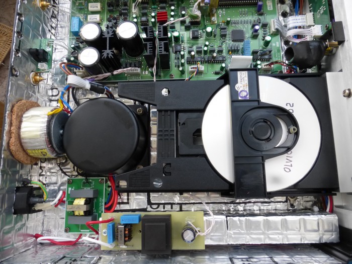

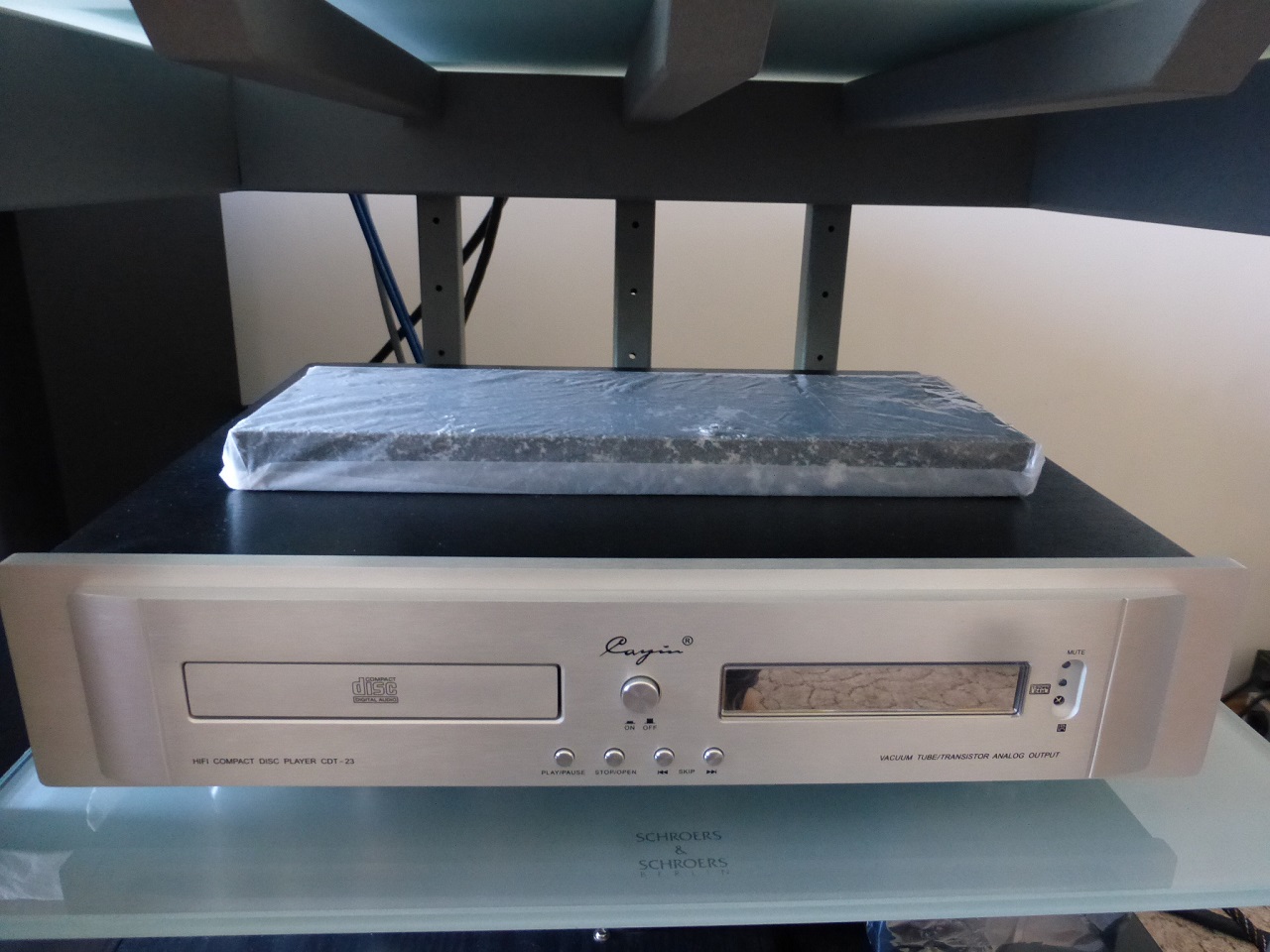

Наткнулся на любопытную цитату от АДВ по поводу пропадания "баса"
А я наткнулся на любопытный опыт.Как только мне удалось максимально задемпфировать источник.Не просто его проклеить шумоизоляцией,а и убрать с крепления на задней стенке тороидный силовой тр.Как бы хорошо не демпфировали,но вибрация сил.тр. с частотою 50 герц,нам не убрать.Пока сам трансформатор не удалишь.И после этого положил дополнительный груз на корпус CD проигрывателя.Так и ВЧ стали чистыми.И середина правильная и Бас прекрасный и артикулированный.Всё сразу стало в наличии.Так что не электричеством следует заниматься,а механикой.Больше толку будет.Если правила поглощения паразитных вибраций будем пренебрегать,то можно золотые ОУ и так далее применять,толку не будет.А всё что Вы станете принимать за Бас,будет просто "Гудением" :lol:
P1010286.JPG [ 485.67 КБ | Просмотров: 3532 ]
P1010365.JPG [ 282.67 КБ | Просмотров: 3532 ]
Масса и ещё раз масса поглощения паразитных вибраций,решает всё! :cool: Не сделаешь это? Можешь о всё остальном забыть.Смысла нет. :cry:
