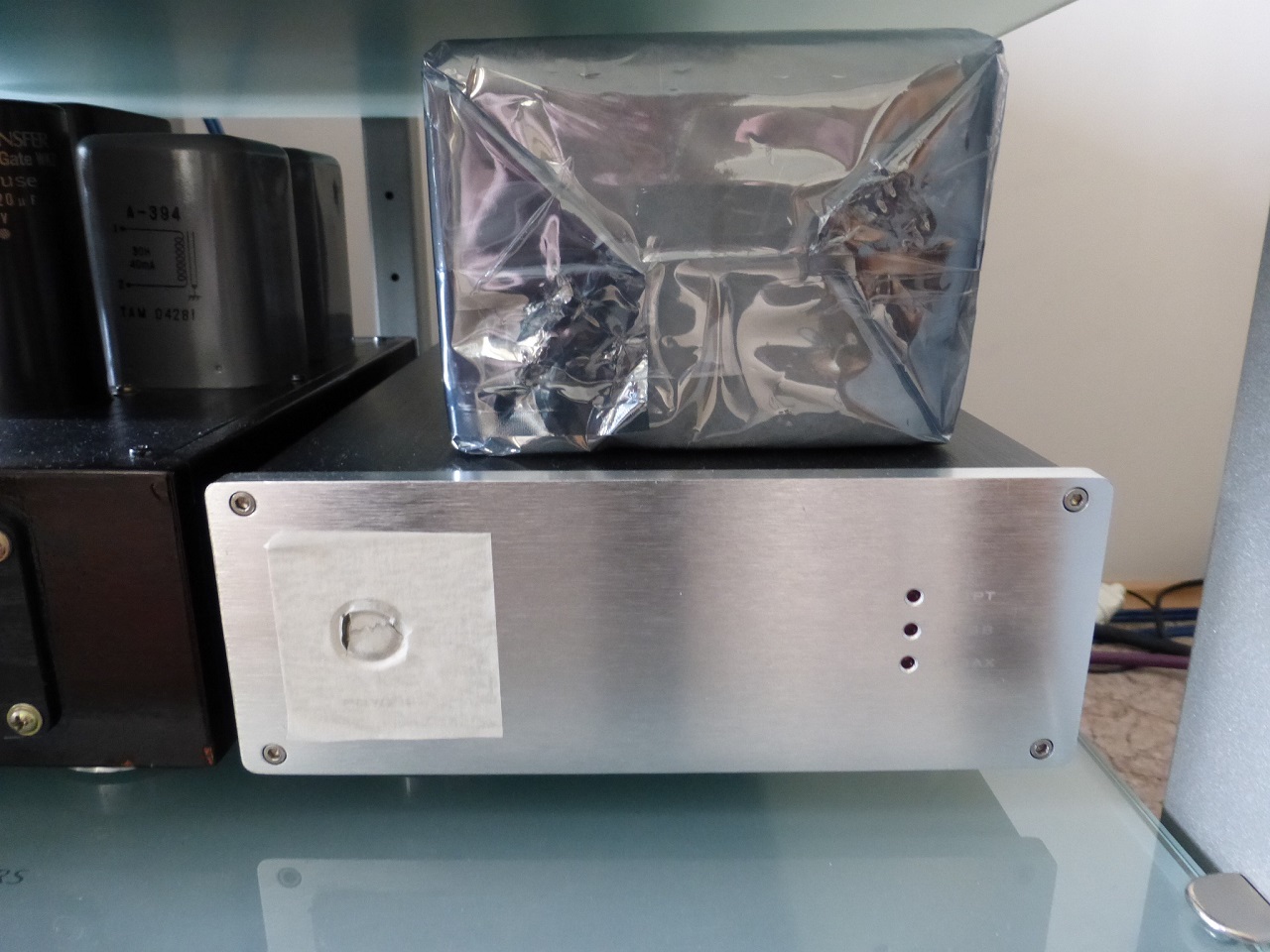

Питание раздельное у ЦАП, на двигатели, на выхлоп. Это даст несравненно больше, чем от игры с операми. Моё мнение такое.
Конечно! Если сверху ещё пару кирпичей положить,то совсем всё отлично будет. :DВибрации от силовых трансформаторов поглощаться лучше будут.И качество значительно возрастёт.Сто раз проверено. :cool:
P1010364.JPG [ 292.42 КБ | Просмотров: 2825 ]
главное упаковать в красивую обертку. ;)
