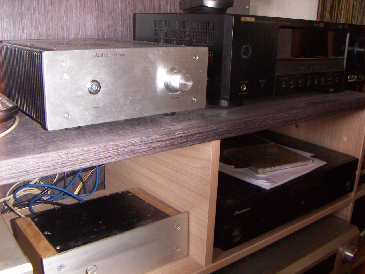

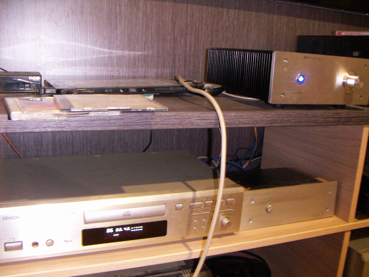

Лето, жара, но пока дали поносить новые чужие сапоги...пользуюсь случаем. :D
PICT0298.JPG [ 298.73 КБ | Просмотров: 5301 ]

Мне нравится. Как описать...? Да не знаю. 8-)
По сравнению с рессивером, бас однозначно лучше(больше). Глубина (этой как её сцены)...воспринимается по другому.
Звук четкий, быстрый, но в тоже время мне показался мягким.
У параллельного повторителя на 2SC5200+2SA1943 звук был ярче(жёстче?).
Х.З. как это описать. :?
Ништяк звучит. :D :cool:

Вот с такми чувствами отключил сегодня усилитель. Походил часок.. и подумал, CD то я не послушал. ;)
Времени было не много, послушал только четыре компакта.
Медленно, но верно наползло чувство надвигающейся утраты :D . Такого удовольствия от CD я еще не получал. :cool:
PICT0304.JPG [ 302.71 КБ | Просмотров: 5188 ]

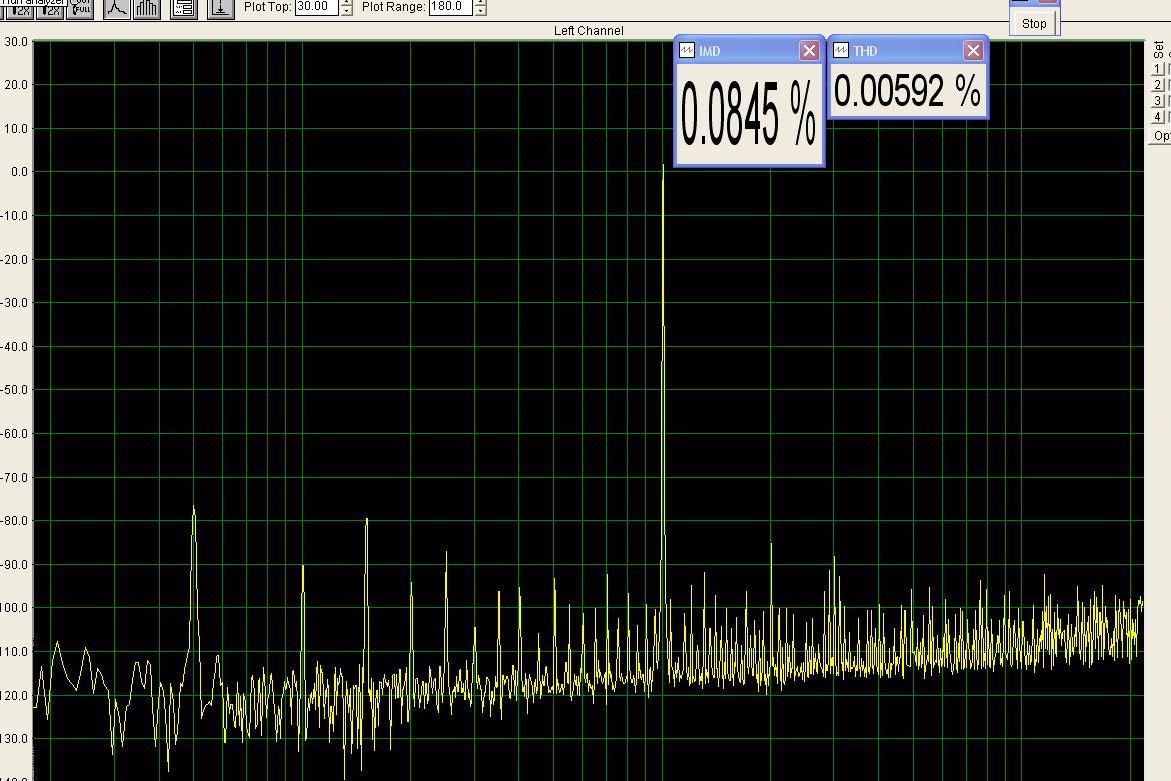

Как звук-то Денис? Хотел такой собирать, гармоники типа 0,0006 и т.д. Реально то как? А если замеришь приборами, то вообще молоток будешь
Pracktic писал(а):
Снял спектры RMAA , но обещанных КНИ = 0,0006 близко не увидел,
Да это КНИ самой микросхемы, причём минимально зафиксированный, где ни будь в штате Огайо
Я почти в Огайо..... :lol:
20 вольт RMS на выходе... :2piv:
20 вольт 1кгц.JPG [ 146.83 КБ | Просмотров: 5070 ]

Поправлю...Это усилитель Дениса. Его(усилителя) спектр. :)

Ну нет. На порядок больше искажений, от заявленных. Так и думал. :(

Есть аналогичный собранный усил на ЛМ49830 + 2SК1058*2SJ162, только питание общее на 2 канала +-50в, спектры такие же , КНИ=0,005% , заметил, что чем больше напряжение питания, тем субъективно лучше звучит, сначала пробовал +-30в. Думаю поднять питание драйвера т.е. самой микрухи до +-70-100в, а выходники оставить на 35-50в.
Заявленных для микросхемы или готового усилителя ?
Они заявили для готового из даташита. Поэтому у меня сомнения и закрались сразу.

IMD высоковат....очень высоковат :(
 Заголовок сообщения: Новые сапоги...
Непрочитанное сообщениеДобавлено: 27 авг 2017, 09:28
Каким образом при однотонном сигнале можно замерить IMD ?
Не сохранил картинку при подаче двух частот, а то что на картинке это не...не это. :D

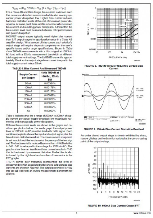

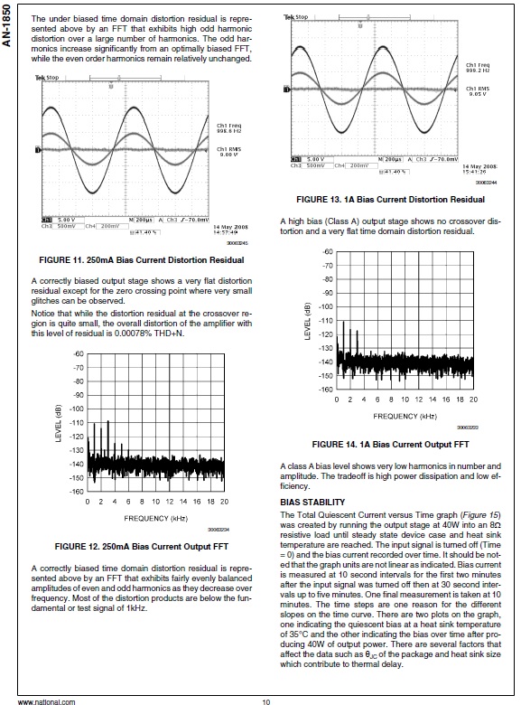

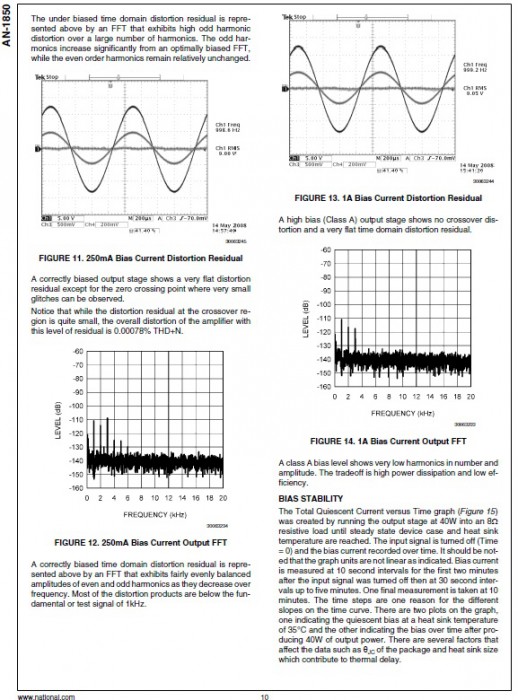

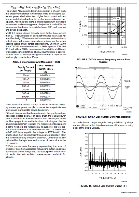

1.jpg [ 195.75 КБ | Просмотров: 4995 ]
2.jpg [ 179.79 КБ | Просмотров: 4995 ]

0,0845 на картинке, вроде ИМД написано? Или я слепой?
Непрочитанное сообщениеДобавлено: 27 авг 2017, 20:04
Не, не не слепой. Это спектра так пишет при подаче одной частоты 1кгц. Какие у неё мысли при этом, я не знаю.
При подаче 60 гц и 7000 гц цифры гораздо приятнее. Я ж написал...не сохранил.
Да и мультитон офигенный(но то же не сохранил). :(
Да ну даже видно по колличеству палок, сколько гармоник (мусора), хоть и малого по уровню, фигачит. Просто, уже отвык от таких картинок. В классе А столько "мусора" нет, обычно. :)
Мне кажется это земляная петля мутит(карта-карта).
