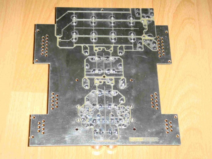

folk писал(а):
Что имеете ввиду под вырезами?
Если дорожка широкая, то часть тока будет "идти мимо" емкости. Чтобы пустить весь ток через вывод конденсатора делается вырез в плате(дороржке).
Фоток нормальных у себя не нашел, но вот на этой можно разглядеть.
Вверху платы видно как идут дорожки по емкостям.
Копия DSC00893.JPG [ 211.49 КБ | Просмотров: 3823 ]

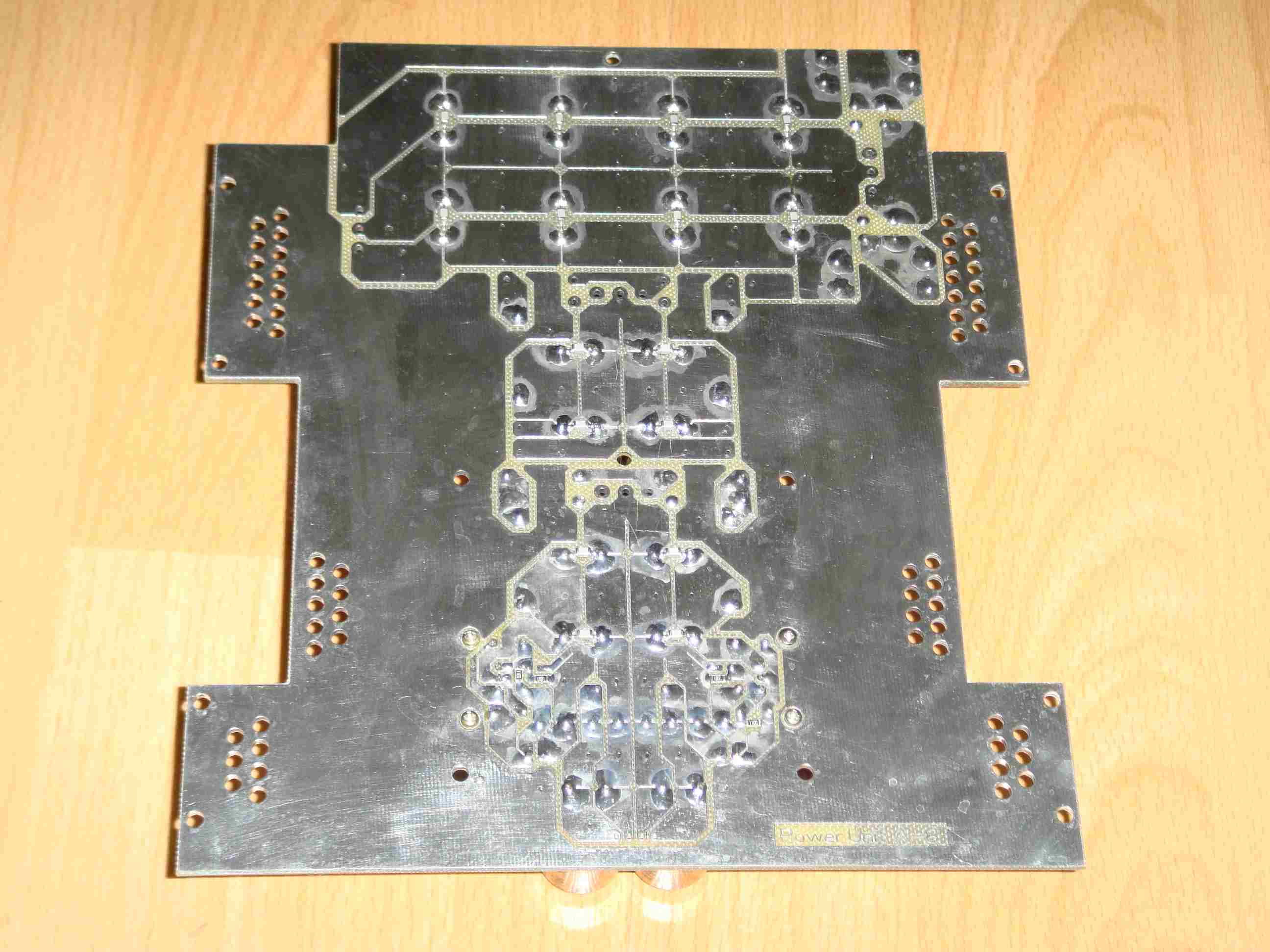

Вот, тут получше видно.
Копия DSC00002.JPG [ 203.91 КБ | Просмотров: 3815 ]
