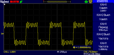

И так, некоторые измерения и мнения по конструкции.
1. В цифровых цепях в качестве блокировочных емкостей используется кондеры типа NICHICON MUSE + дополнительные ПЛЕНОЧНЫЕ блокировочные емкости на расстояниях около 10 мм от выводов микросхем. Есть аццкое желание выкинуть их нах от туда, и поставить OS-CON и как можно ближе к выводам напаять керамику 0.1...0.22 мкф в SMD исполнении (Х7R либо NPO, благо земляных полигонов поблизости много)/
2. В схеме стоит SRC OM4368 который апсемлирует 44.1 до 192 кГц. Все это тактируется кварцем на 12 мГц и генератором на 33.8688 мГц. Прикупили новый генератор с малыми фазовыми шумами, посмотрим что даст.
3. В приложении меандр 1 кГц с тестового диска на выходе плеера, с лампового выхода он не лучше.
4. "Твердотельный" выхлоп собран на дискретных элементах. Перед выходными разъемами стоят разделительные конденсаторы NICHICON MUSE BP с с шунтом 0.1 мкф (полипропилен). Самое интересное, что на этой парочке нет поляризующего напряжения. До кондеров постоянка порядка 100 мВ. Схему буффера не перерисовывал. Выходное сопротивление 54 Ома на частоте 1 кГц.
5. Ламповый выхлоп стандартный: Каскад на триоде+КП с непосредственной связью. Анодное порядка 115 в, выходное сопротивление 162 Ома на частоте 1 кГц.
6......
Ту би коньтинью :bah:

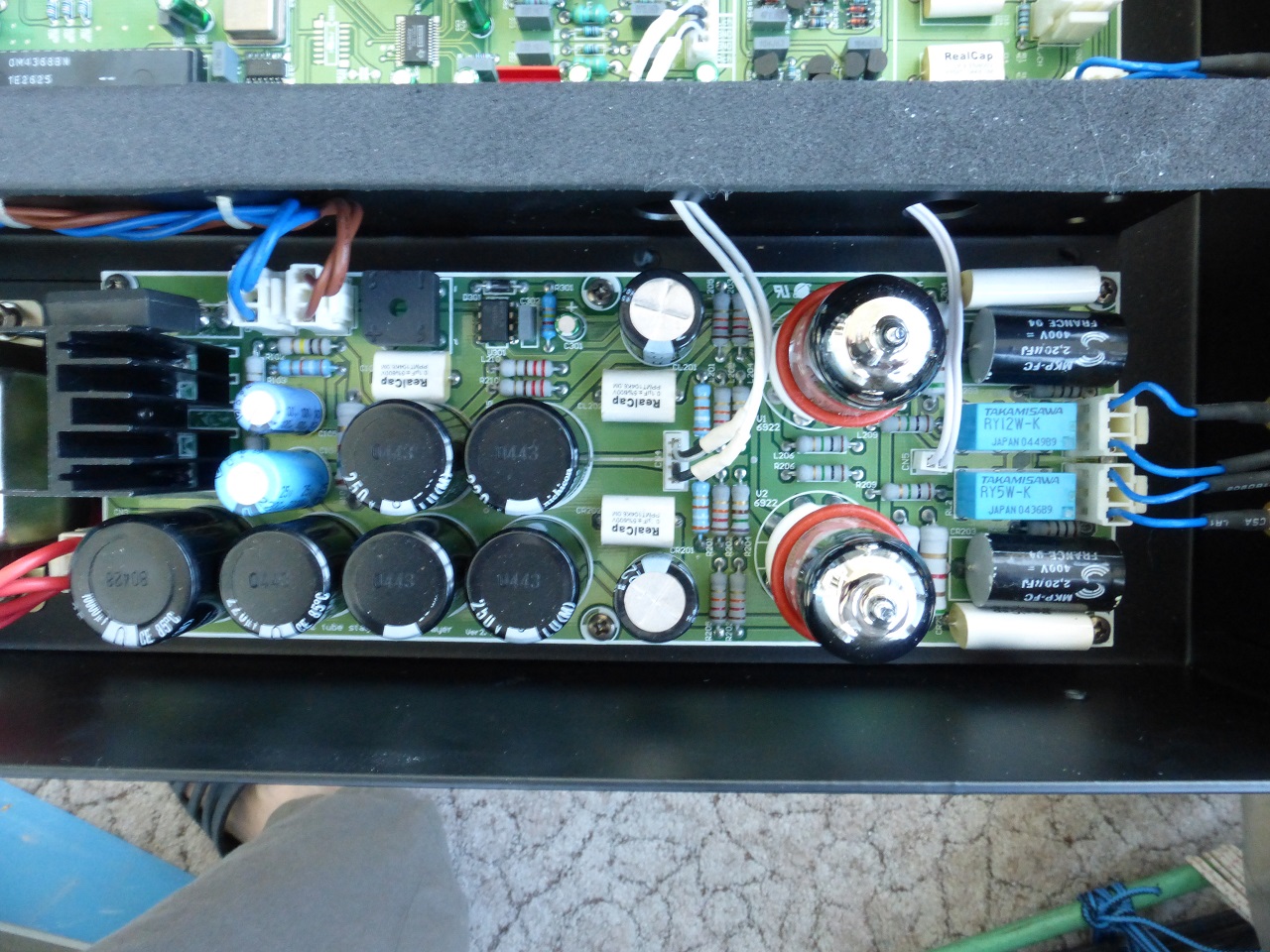

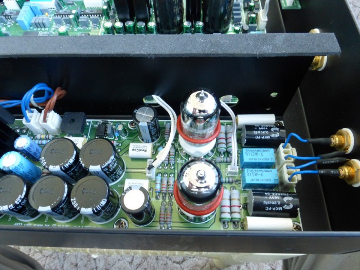

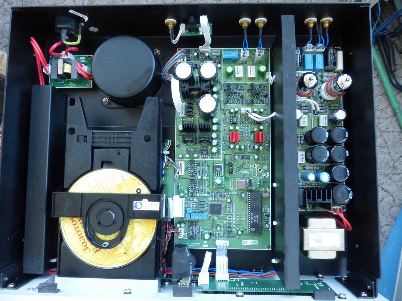

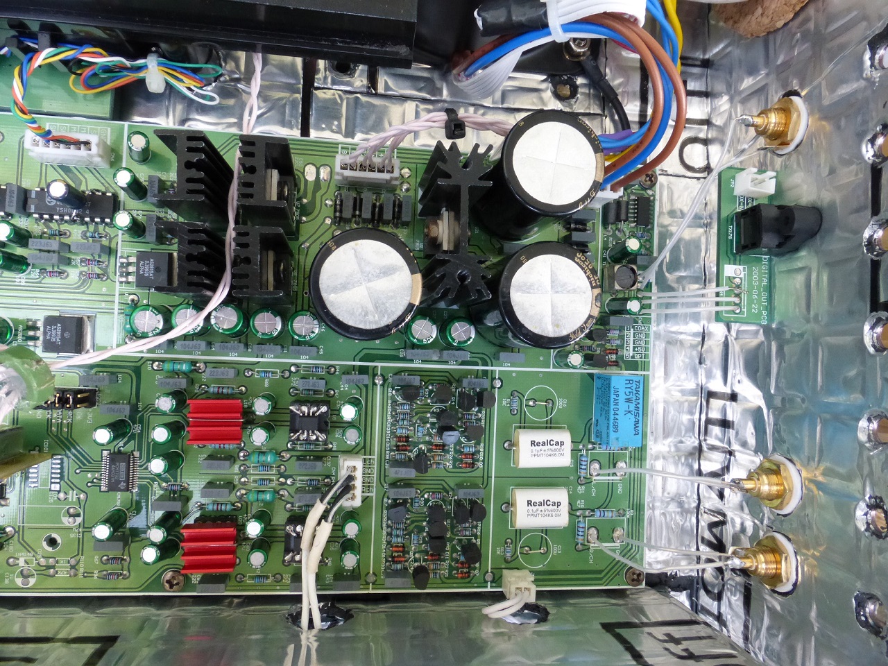

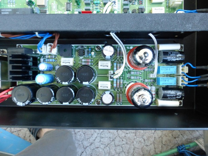

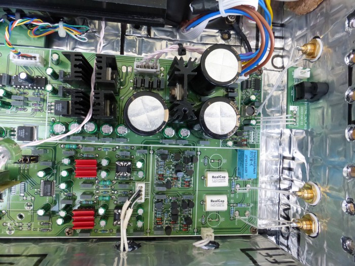

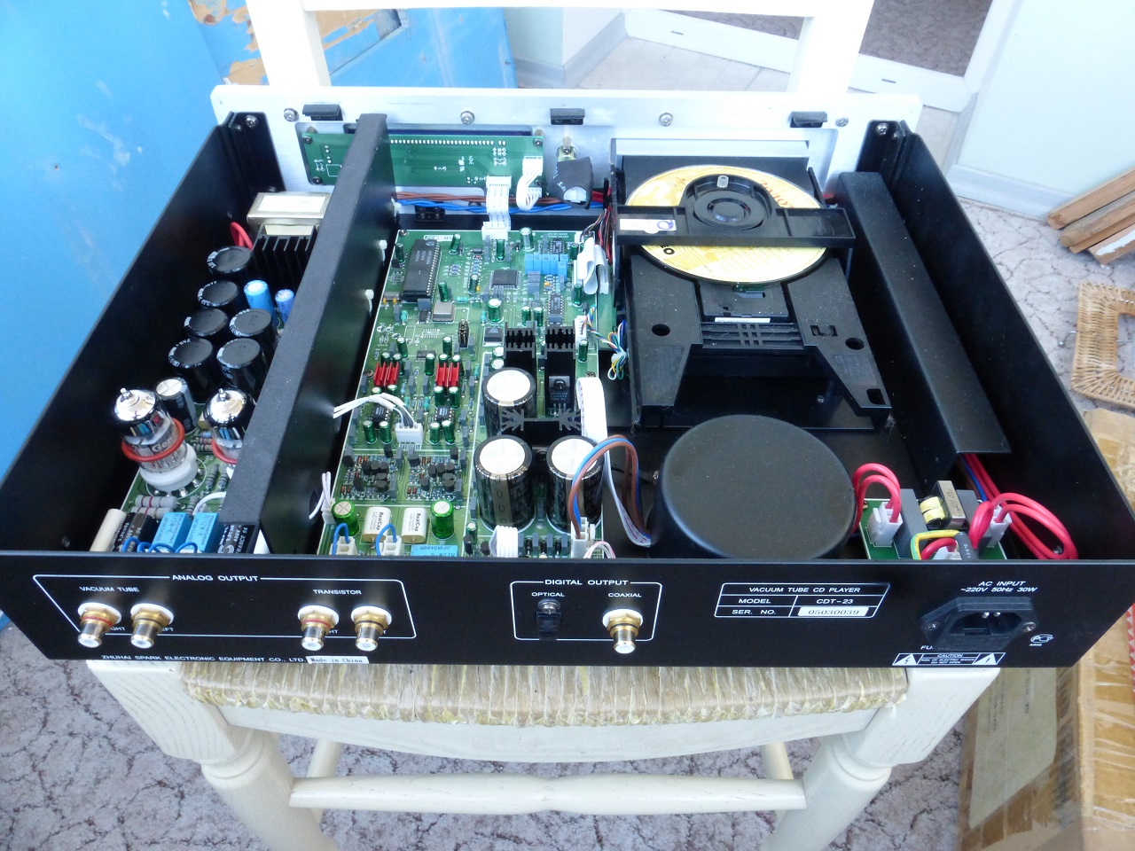

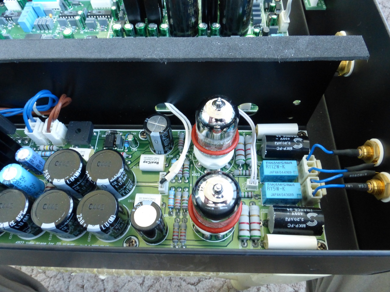

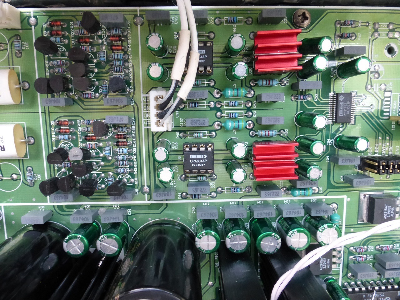

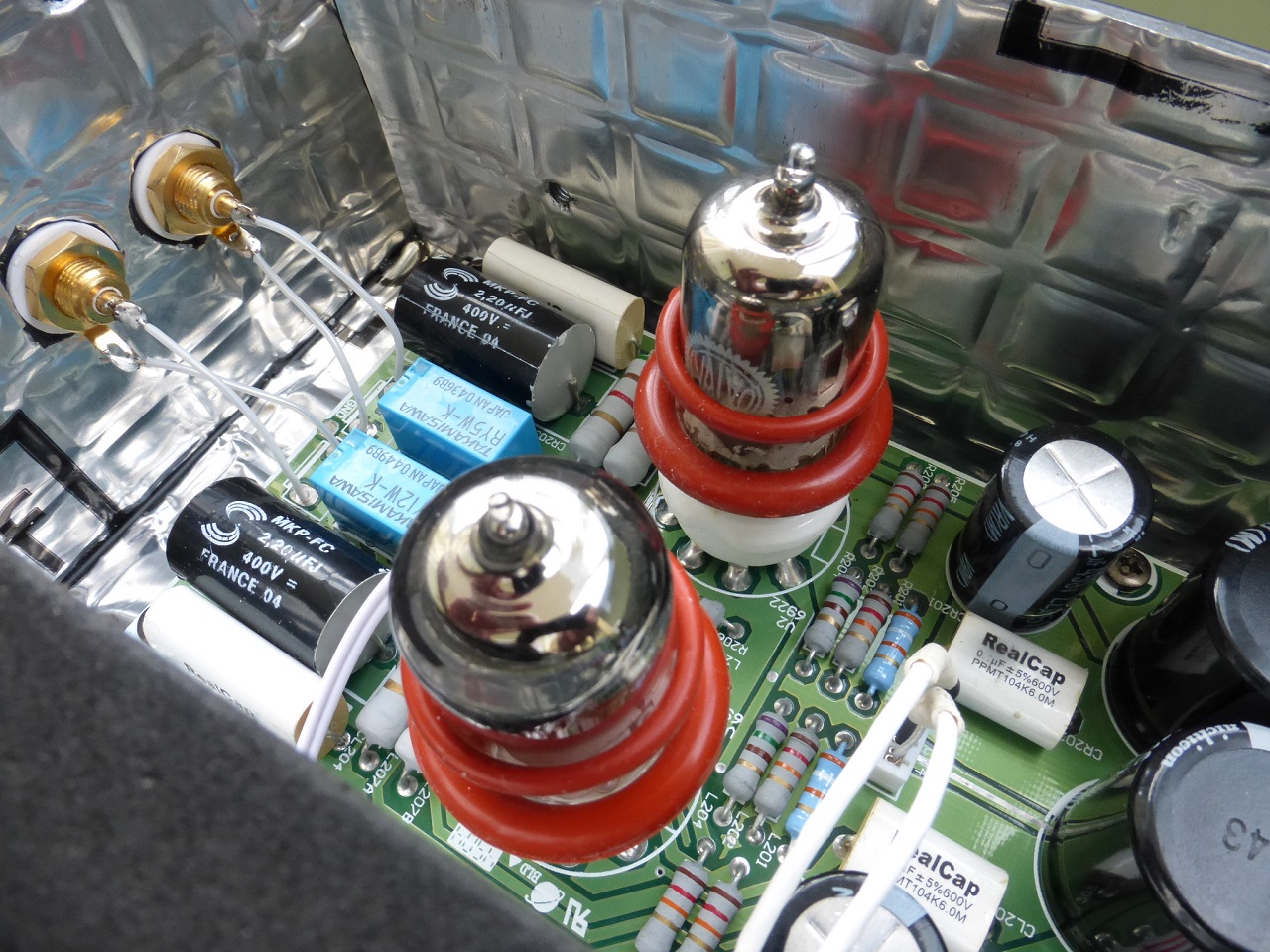

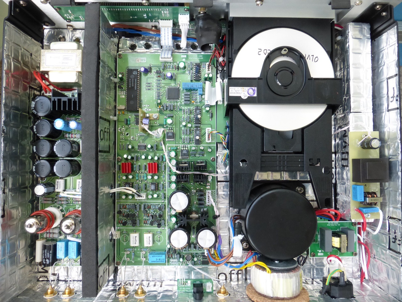

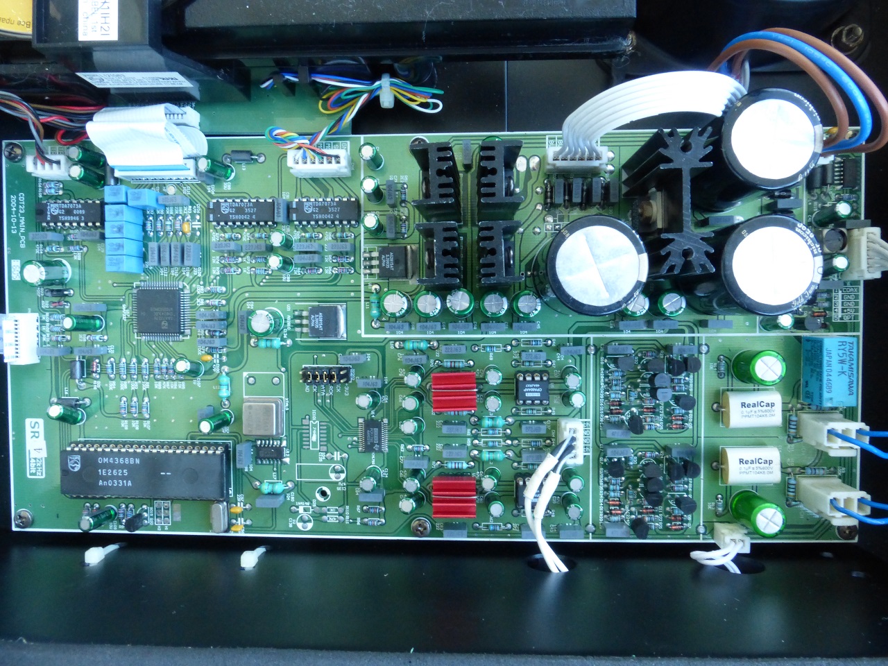

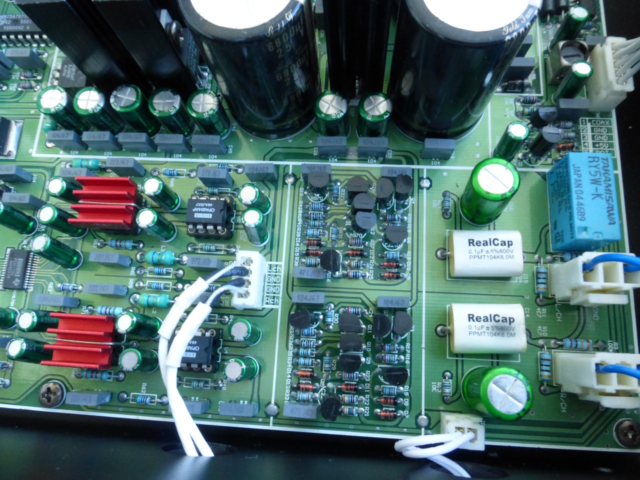

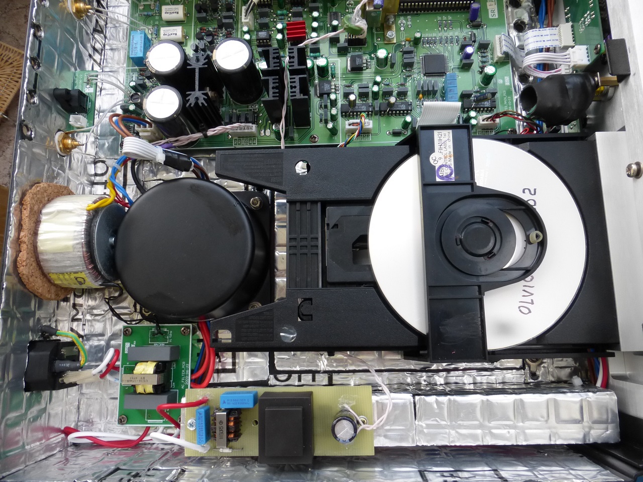

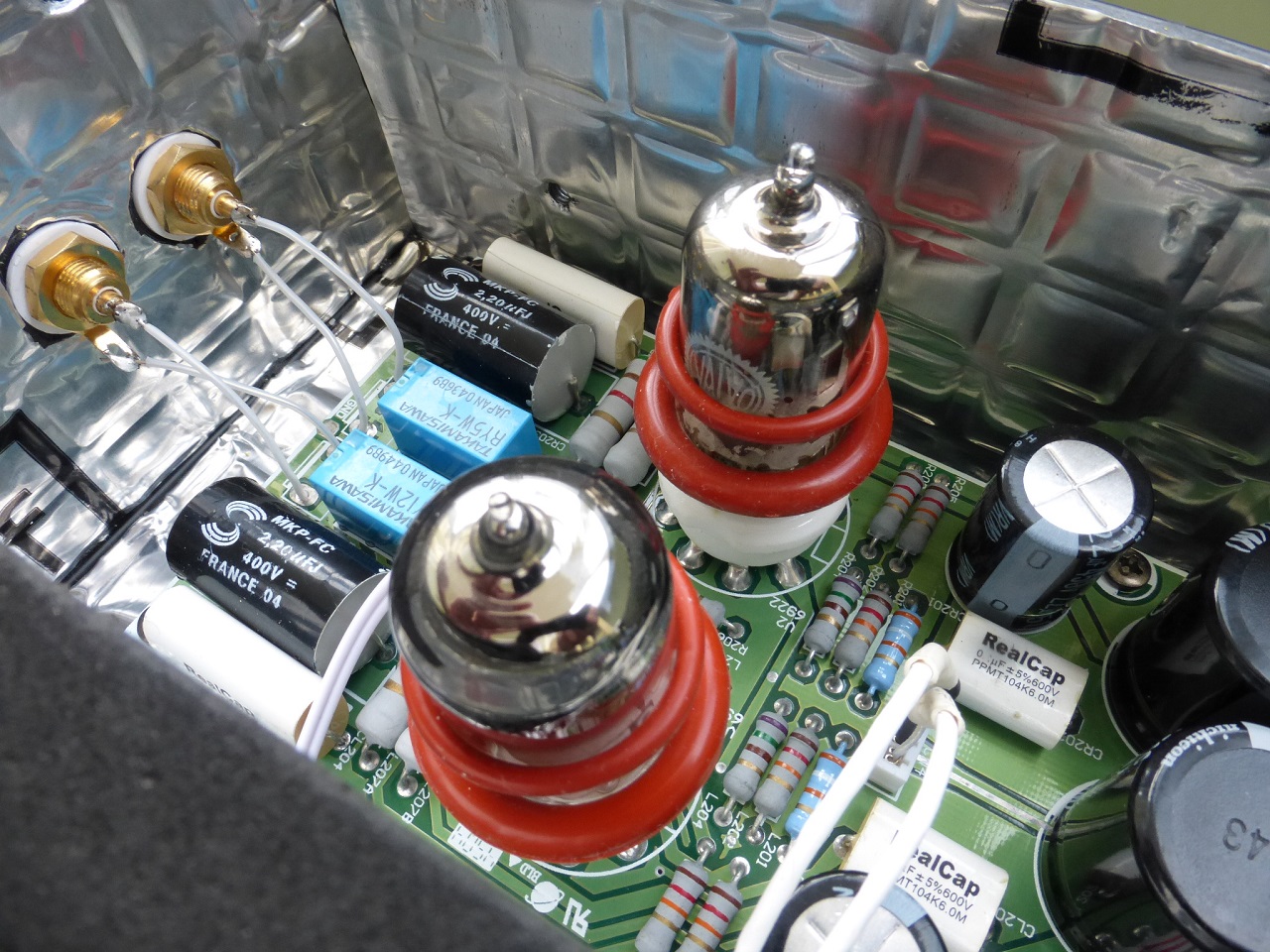

Наконец-то завершил апгрейд сиди плеера Cayin CDT-23. Согласованное с заказчиком ТЗ полностью выполнено.
Основные переделки:
1. замена тактового генератора на новый с отдельным питанием.
2. замена электролитов Elna Cerafine на OS-CON в важных цифровых цепях.
3. шунтирование пленочных блокировочных конденсаторов керамикой как можно ближе к выводам микросхем на цифровой шине питания.
4. дополнительное шунтирование микросхем - драйверов двигателей лоу импедансными электролитами и керамикой.
5. установка нового трансформатора для питания цифровой части и люминсцентного индикатора.
6. замена шлейфа на цифровые выходы.
7. замена проводов на аналоговые выходы.
8. замена проводки 220 в.
9. замена операционника типа OPA607 на OPA132 (еще не тестировалось в системе, но при желании легко все вернуть)
10. демпфирование корпуса и крышки проигрывателя выбропластом (битум+алюминий)
11. удаление межкаскадных конденсаторов с выхода буфера на полевых транзисторах.
Остальные фото здесь https://vk.com/album28688488_194080458
О своих впечатлениях отпишется сам владелец ;)

Только включил ,работает примерно, минут двадцать.У проигрывателя два аналоговых выхода.Один с ОУ а второй с лампового буфера.Пока не разодрался о качестве звучания с ОУ .Да и хочу сравнить OPA132, тех что сейчас стоят, с теми что были до этого.Внимательно следует разобраться со звучанием.Говорить,что звучание изменилось? Это ничего не сказать.Пока слушаю с лампового буфера (выхода) на ECC88 .Панорама(сцена) стоит на уровне (высоте)динамиков.Поставил трек Антонио Форционе .Детализация,и локализация инструментов в пространстве,замечательное.Явно источник прибавил в классе.Понимаю теперь, почему англичане придают такое важное значение источнику звука.В конечном итоге,усилитель сможет усилитель только тот сигнал ,какой к нему поступает на вход.Он ничего прибавить от себя не может.С лампового выхода,от точно звучит уже как HI-END источник.Какой прекрасный артикулированный Бас.Точный не навязчивый.Ну середина ?Ей у лампы положено быть прозрачной и информативной.Слушаю старые записи,и как заново прослушиваю.Так что вначале с лампой разберусь и потом после экспериментов с ОУ -отпишусь о результатах.В чём разница? :cool: Звучит сейчас-ЧУМА!!! :?

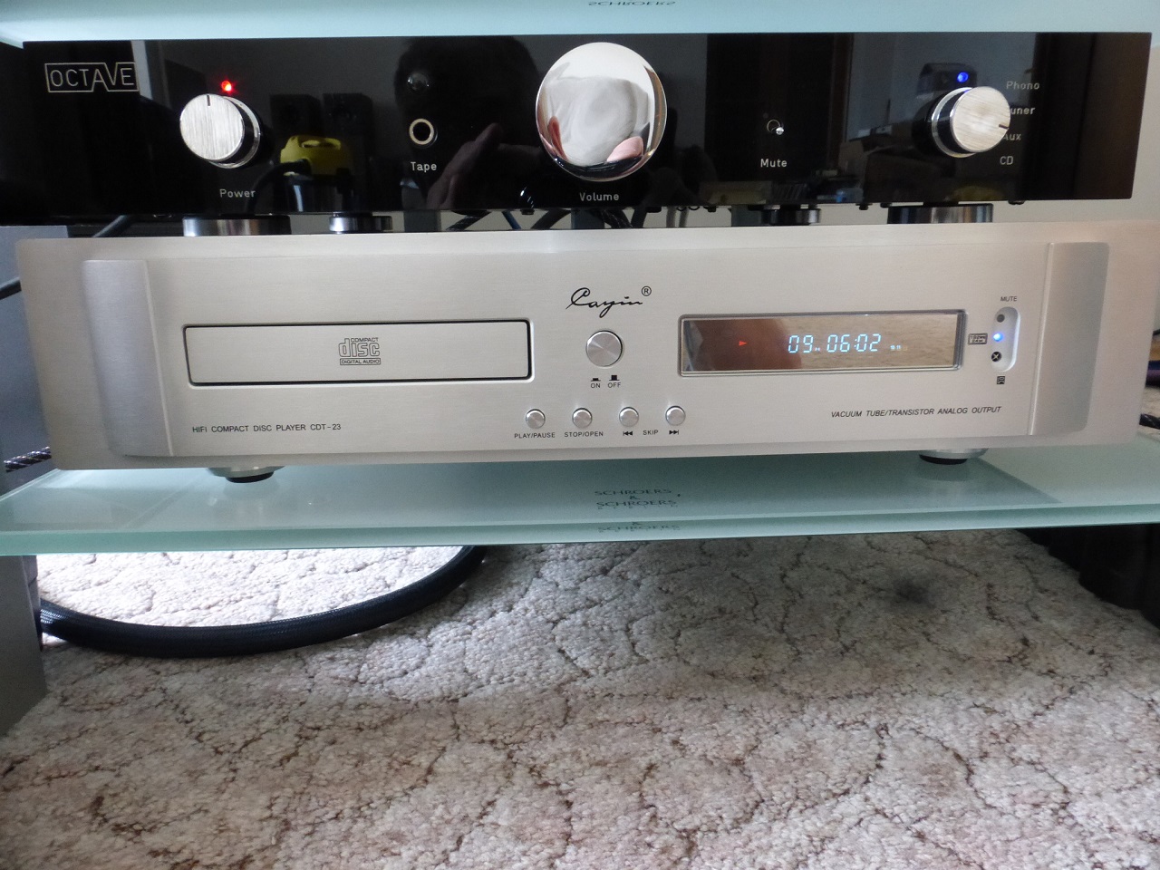

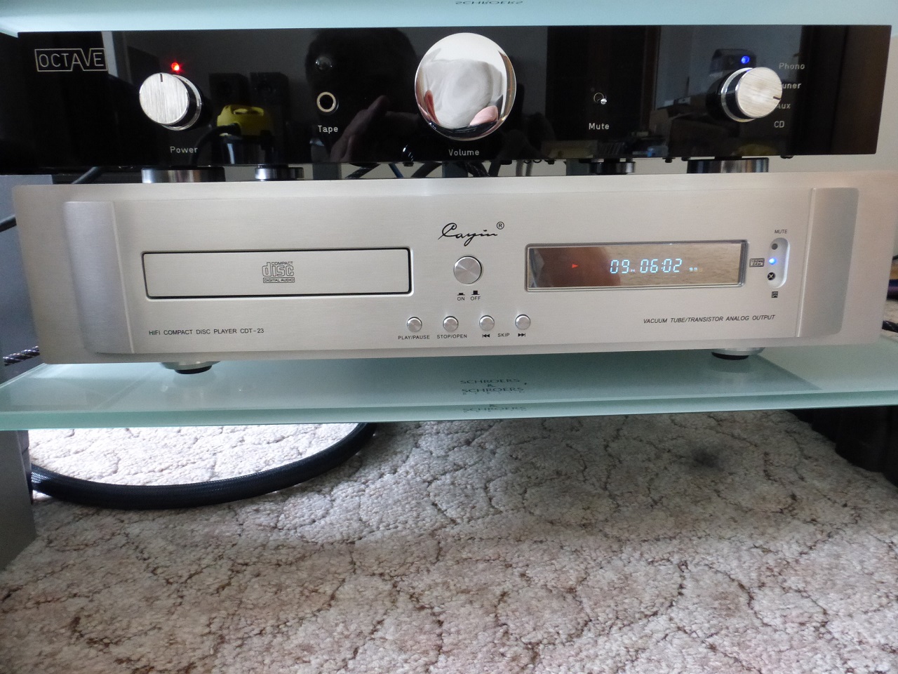

Так послушал с ОУ -OPA132 -хорошо,конечно.Но мне кажется,несколько пустоватая середина и мидбас легковесный.Вернул назад OPA604 -более естественное звучание.Так пока и оставлю.Высший пилотаж!! :cool: :2piv: Теперь всё есть и бас,которого мне не хватало.И с любого выхода звучание Класс! Надо бы с WADIA сравнять?Я тут Александра Иванова ставил."Флажелеты" впечатляют. :D
P1010287.JPG [ 562.69 КБ | Просмотров: 11547 ]
P1010282.JPG [ 580.82 КБ | Просмотров: 11547 ]
P1010285.JPG [ 542.21 КБ | Просмотров: 11547 ]
P1010286.JPG [ 485.67 КБ | Просмотров: 11547 ]
P1010289.JPG [ 453.95 КБ | Просмотров: 11547 ]
P1010291.JPG [ 383.36 КБ | Просмотров: 11547 ]
один чёрт--проиграет... слишком разный класс!!! но что звук подтянулся--эт хорошо!!! Теперь свой бу ду ждать...

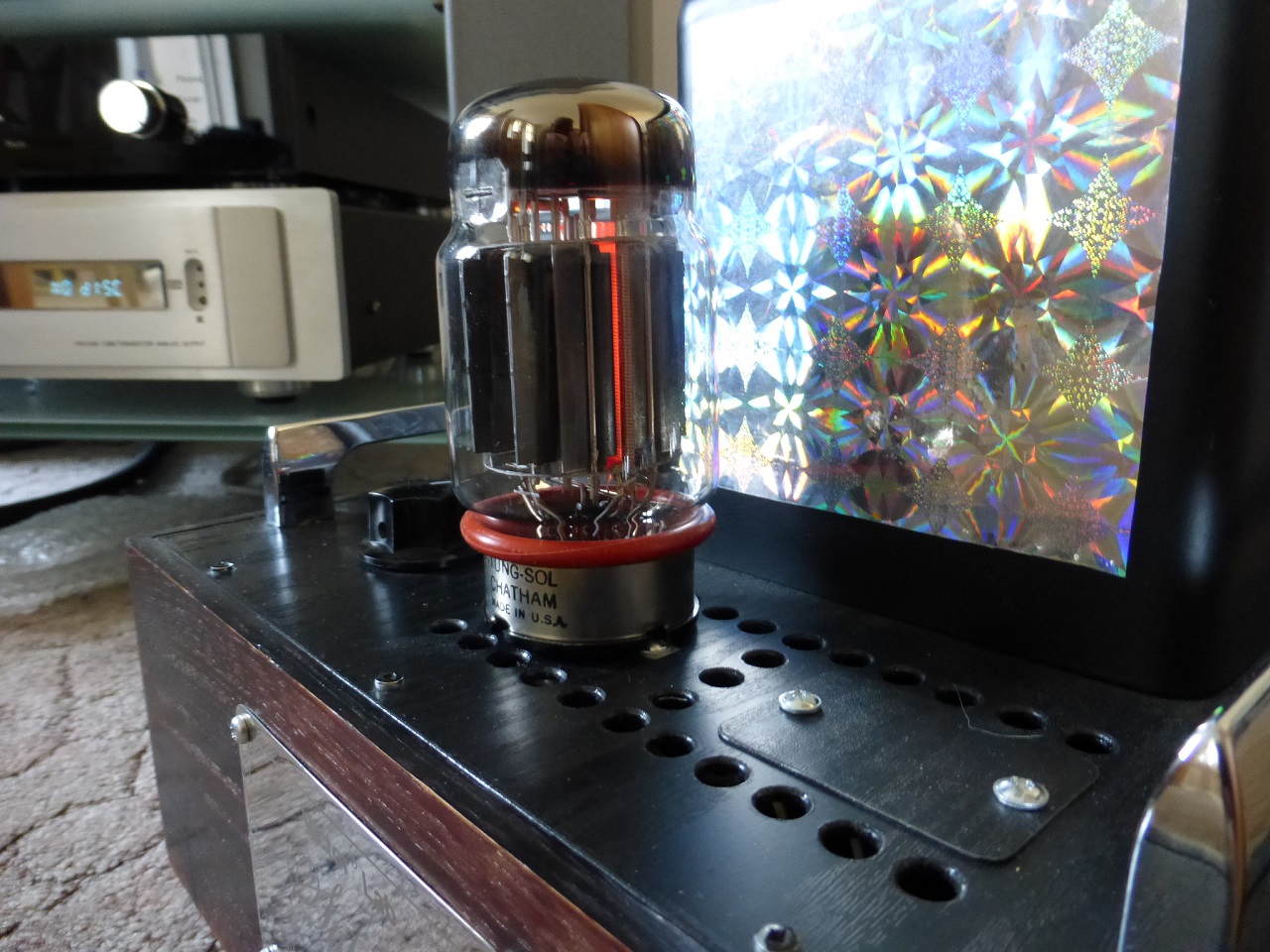

Отдал Ждёт. :? А я тут NOS лампы получил 6336 с металлическими анодами,вместо графитовых анодов в 6336А .Заменил ,слушаю и понимаю,что вот уже и ничего душе не хочется.Достиг чего хотел.Наступило успокоение... :? :oops: :cry: Звучит -просто супер.Не стыдно показать.
P1010331.JPG [ 404.89 КБ | Просмотров: 11462 ]
Уже ничего, дорабатывать не хочется. :cry:

2. Керафайны, если настоящие, поинтереснее будут.
5. Лучше сделать новый транс для аналога, а родной оставить(если оставлять вообще) для цифры.
И сделать первичные стабилизаторы для аналога.
6 - 7. На фото не совсем понятно что за провода использовались, серебро?
8. Тот же вопрос - что за провода использовались?
9. Не совсем удачный выбор.
Питание на плату генератора МГТФом кинуто?
С большим уважением!
Старый силовой тр-остался для аналога.А Новый тороид для цифры .Конечно стабилизатор сделан для него.
Да серебро с золотом.Мундорф 0,8 мм и 0,5 мм.Засунутые в Тефлоновые трубки.Припой WBT (Германия) Забыл добавить,провод силовая обвязка -это FURUTECH балансный медный кабель (межблочный) Разобран ,вынуты жилы ...И сделана обвязка
 Заголовок сообщения: Китайский HI-END Cayin CDT-23 Апгрейд?
Родные трансы, обычно, сделаны или впритык или с небольшим недомотом. А аналоговое питание, и транс в частности, оказывают бОльшее влияние на итоговый звук.

Aleksey писал(а):
Но эти взгляды определяются количеством опыта, а не вкусами.
Именно так и есть.У всех свой опыт.Возможно ,другое решение принесло бы и возможно лучшие результаты.Не спорю.Но тот результат что получен,меня восхищает.Качество и детализация звучания,выросло в разы.Просто небо и земля.Можно сказать,за такие деньги результат-фантастический.Мне лучшего и желать не хочется.Правда-теперь затык.Мой CDюшник теперь резко переигрывает,мой DAC.Опять голову чесать буду... :? Скажу сразу и меня есть и второй CD проигрыватель ARCAM CD33 - ему ловить не чего.Надо продать,что ли? :?

Aleksey писал(а):
Может и так.Только теперь старый транс освободился от нагрузки по цифре.Значит уже легче.И для ламп стоит отдельный блок питания с силовым трансом.Так что всё нормально. :)
