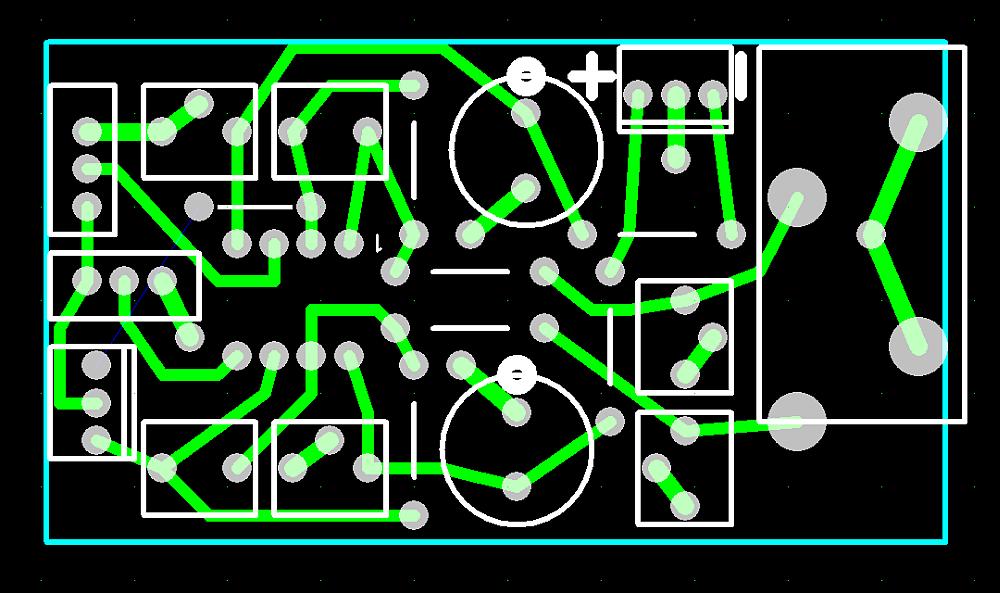

Олег Н
Попробуйте вот эту простую схемку . Опробована на CD SONY с 1543 на выходе. После нее не какого буфера не надо.
out_1543-3.PNG [ 7.33 КБ | Просмотров: 6606 ]
При своей простоте замечательный результат!
out_1543-4.PNG.jpg [ 90.92 КБ | Просмотров: 6606 ]

Олег Н
У Олега PCM1796, там дифф. токовый выход.
Себе сделал такой выхлоп -
Работает отлично, и есть возможность сделать его балансным (но уровень сигнала мал)
