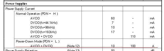

Микросхема цапа заметно греется
Похоже, что так и должно быть - суммарное потребление по всем питаниям под 100мА (согласно даташит, где , кстати, опечатка для PowerDownMode )
os.JPG [ 23.76 КБ | Просмотров: 4850 ]

Да я в курсе про ток потребления :)
