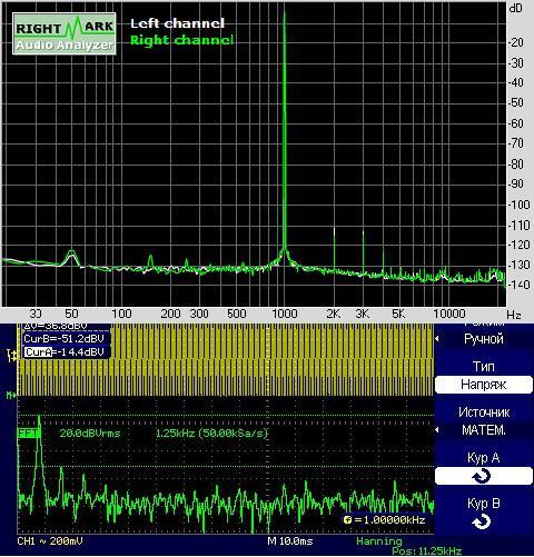

А я даже и не знаю, что можно сказать, глядя на представленные результаты.
Для иллюстрации просто на одной картинке разместил два экрана (сравниваем зелёные графики).
В верхней части – Ваш пример работы программы rmaa (отличные результаты), в нижней – обмеры до переделки (no comments!). Думается, что какая-то ошибка , так как это уровень Ad Lib (седовласые должны помнить этот тип саунд карт времён XT)
А уровень 2-ой гармоники в -47 dB (уже после твика) Вас не пугает?
comp.JPG [ 68.48 КБ | Просмотров: 8885 ]
Вы забываете, я специально везде указываю, что запись с диска имеет уровень 0 Дб - для кого? RMAA измеряет на более низком уровне (вроде -6 Дб). На таких уровнях все чистенько...
А это "чистенько" можно продемонстрировать?
Ну и опять сравним картинки из примера (- 3dB) с полученными.

Уже нет.
