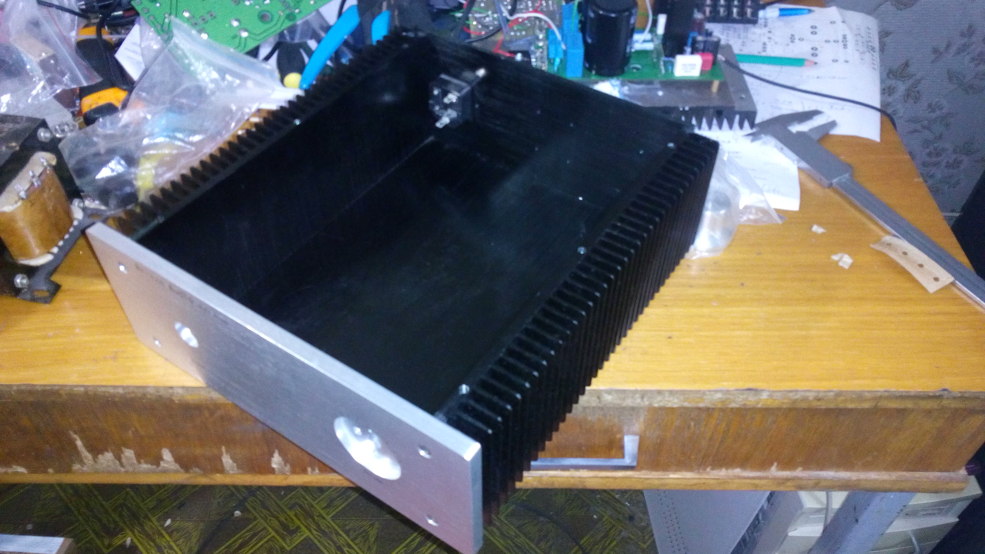

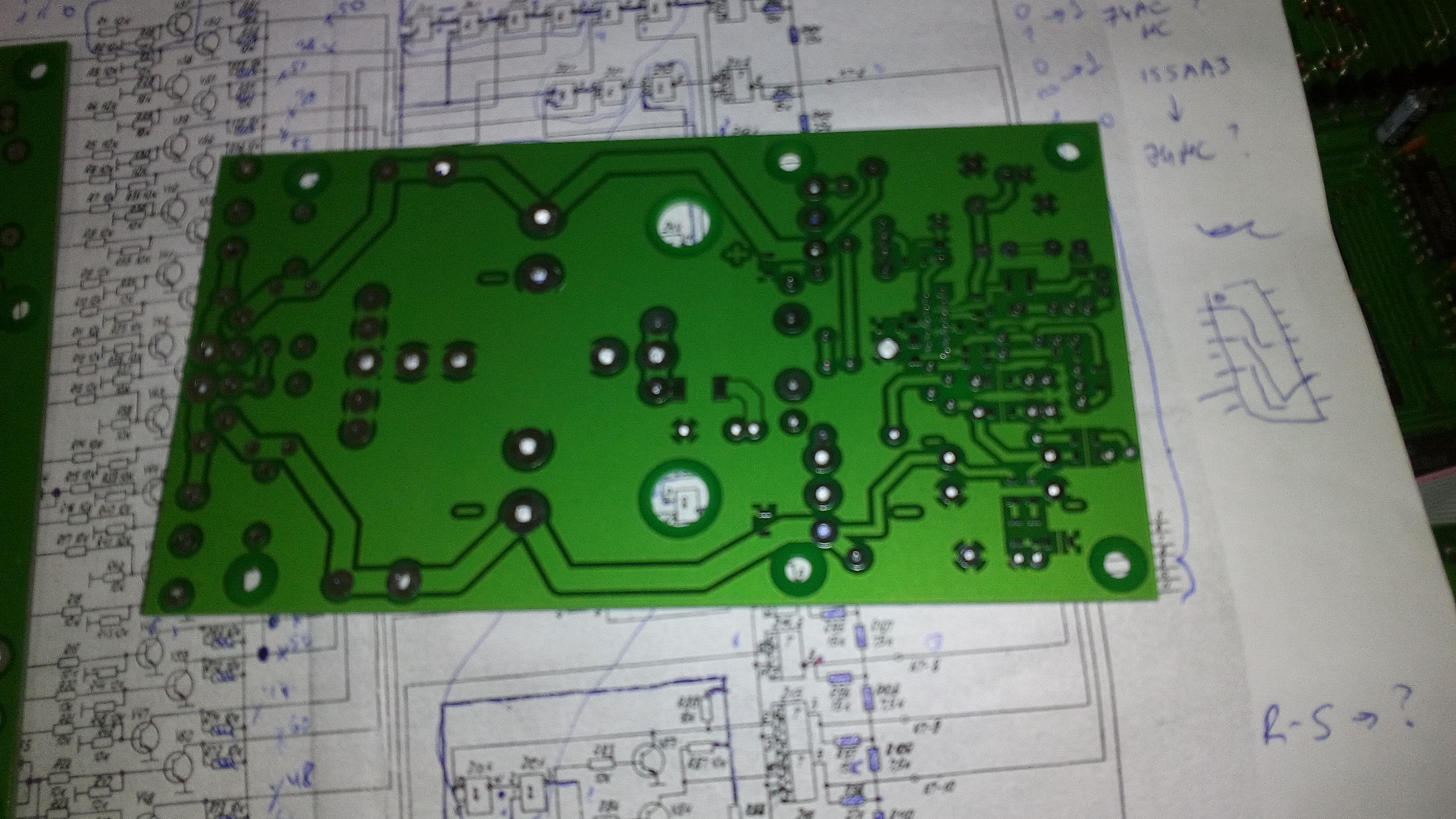

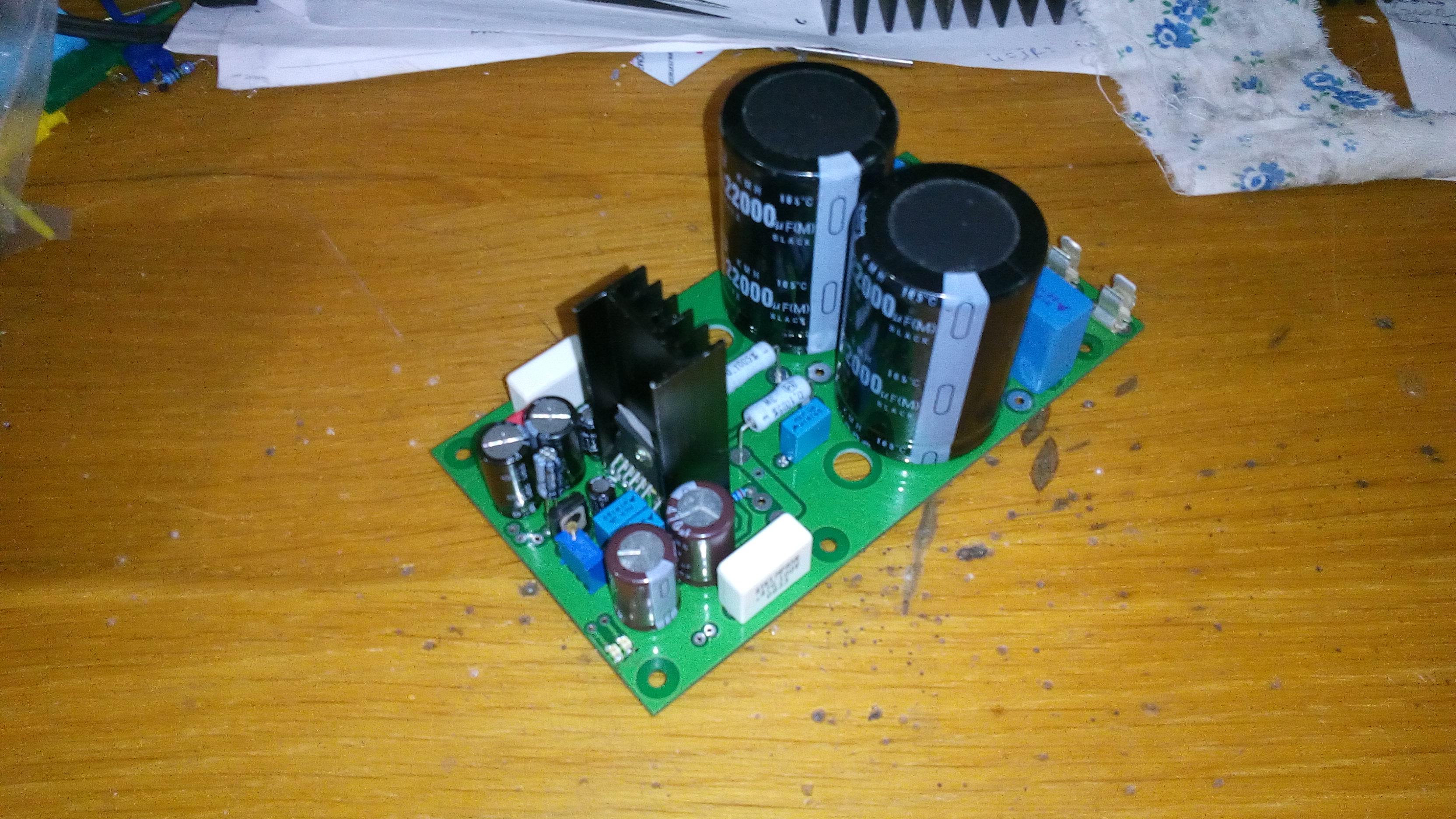

Как говорится в поговорке " сапожник и без сапог". Хотя и были сапоги вивиде усилителя на гм5б, но они больно громоздкие для человека, у которого нет своего жилья. И так, захотелось что поменьше. По случаю был куплен хороший корпус. Закуплены основные детали. Друг из Волгограда подогнал пару трансов от какого-то усилителя. И они какраз подходили в этот корпус! И вот настал день, когда появилось время им заняться. Решено было сделать унч на LME49830 с выхлопом на 2sk1058/2sj162. Развёл платку и заказал в резоните. Собрал один канал, подобрал некоторые элементы. Получилось очень не плохо. Ток покоя поставил 150 мА. Вых моща на эквиваленте 8 Ом около 40 вт rms. Что достаточно. Также собраны платы софт старта и защиты от по стоянки. Ту би континьед.
IMG_20151025_122537.jpg [ 1.11 МБ | Просмотров: 10958 ]
IMG_20151021_181324.jpg [ 1.09 МБ | Просмотров: 10958 ]
IMG_20151025_122518.jpg [ 992.19 КБ | Просмотров: 10958 ]
IMG_20151025_122441.jpg [ 975.06 КБ | Просмотров: 10958 ]

Ну что, теперь бы его потестить рядом с именитыми Олеговскими(agnz) .А может замахнуться и на Олеговские(Некрасова)? :)

Отличные сапоги!!!Но вот если бы пришить фото законченного монтажа(отбросив ложную скромность),вся картинка была бы полностью нарисованной...

Как звук-то Денис? Хотел такой собирать, гармоники типа 0,0006 и т.д. Реально то как? А если замеришь приборами, то вообще молоток будешь :)
я не измерял их, мне не интересно. В общем все готово, играет как мне кажется неплохо. Может дам местным аудиофилам послушать.

кнопка повер шикарна! где намутил? хочу такую же только зеленую

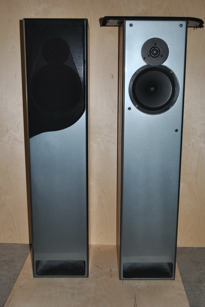

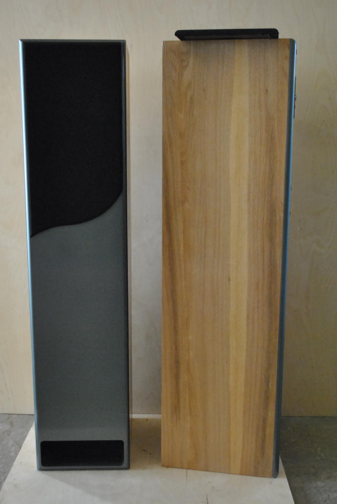

Вот акустика на Visaton BG20. Динамики не очень дорогие.
DSC_0595.JPG [ 279.27 КБ | Просмотров: 9001 ]
DSC_0598.JPG [ 286.98 КБ | Просмотров: 9001 ]

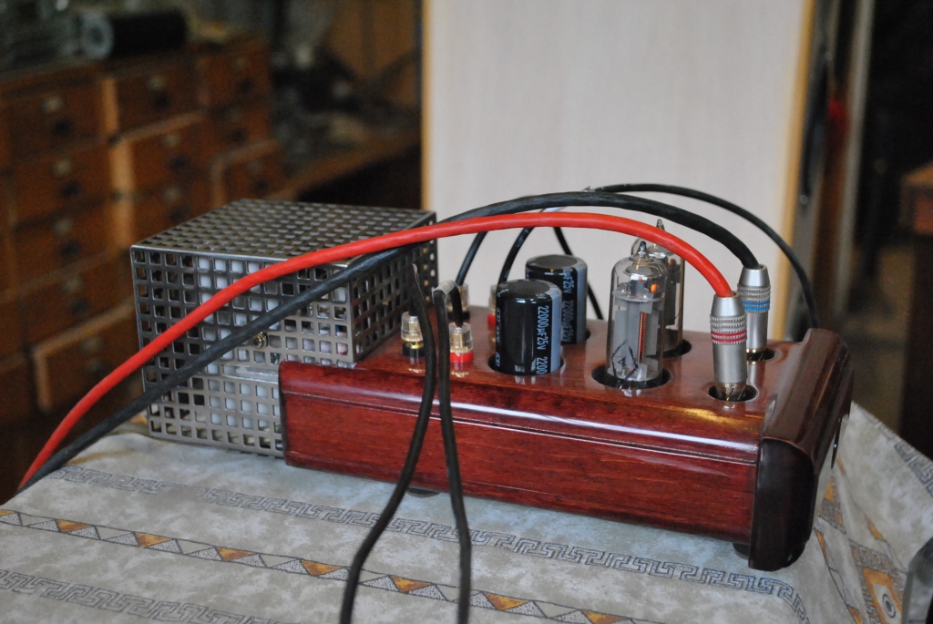

А вот гибридный, ламповый 12-вольтовый на 6с12п. Делался как усилитель для головных телефонов, но играет как большой усилитель. Басу иногда бывает много, динамика превосходная, детальность, слышно такие нюансы, на тестовых дисках, которые раньше не слышали. А мощности у него, где-то ватта 1,5- 2.
DSC_0508 (2).jpg [ 331.43 КБ | Просмотров: 9001 ]
