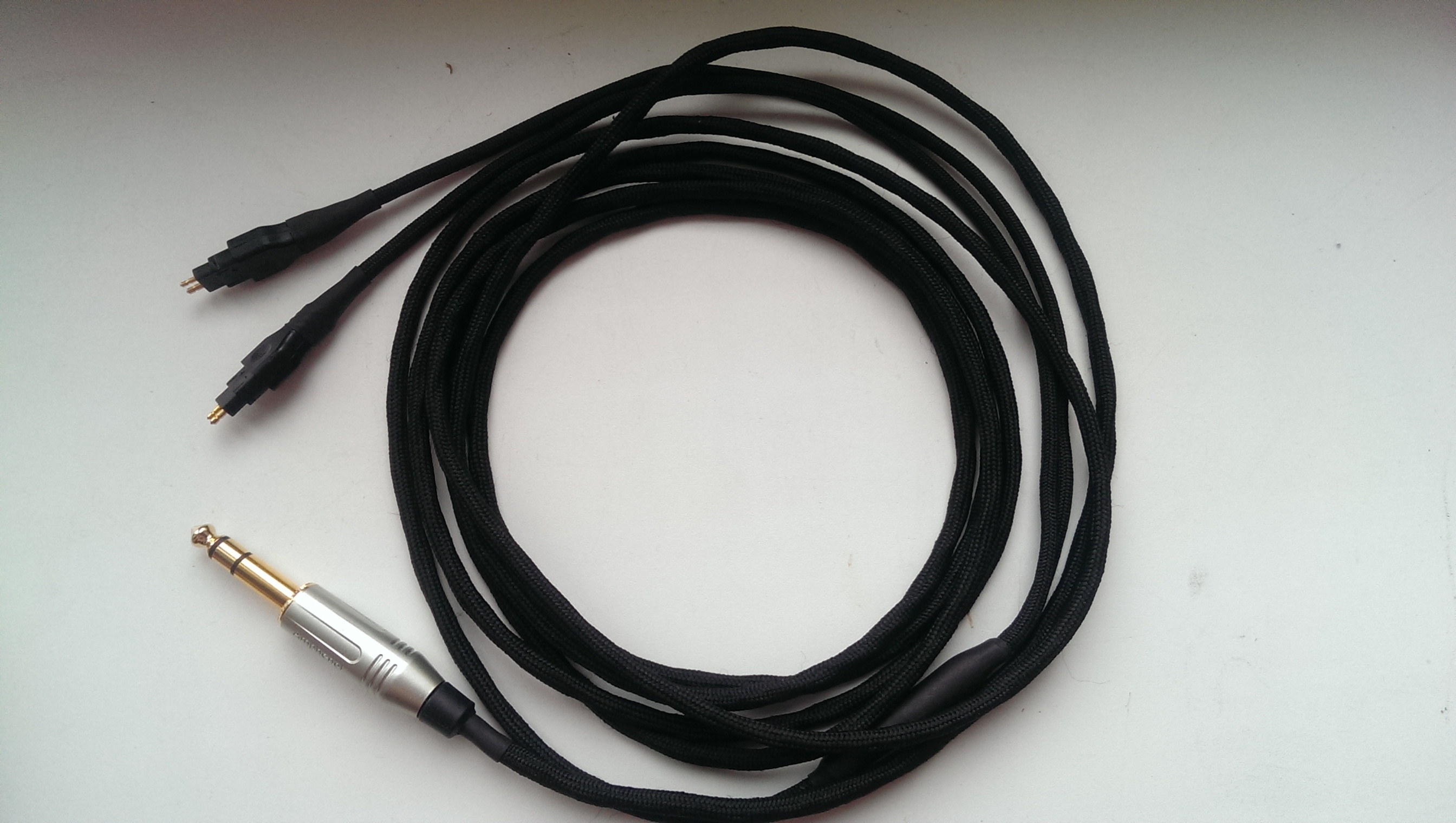

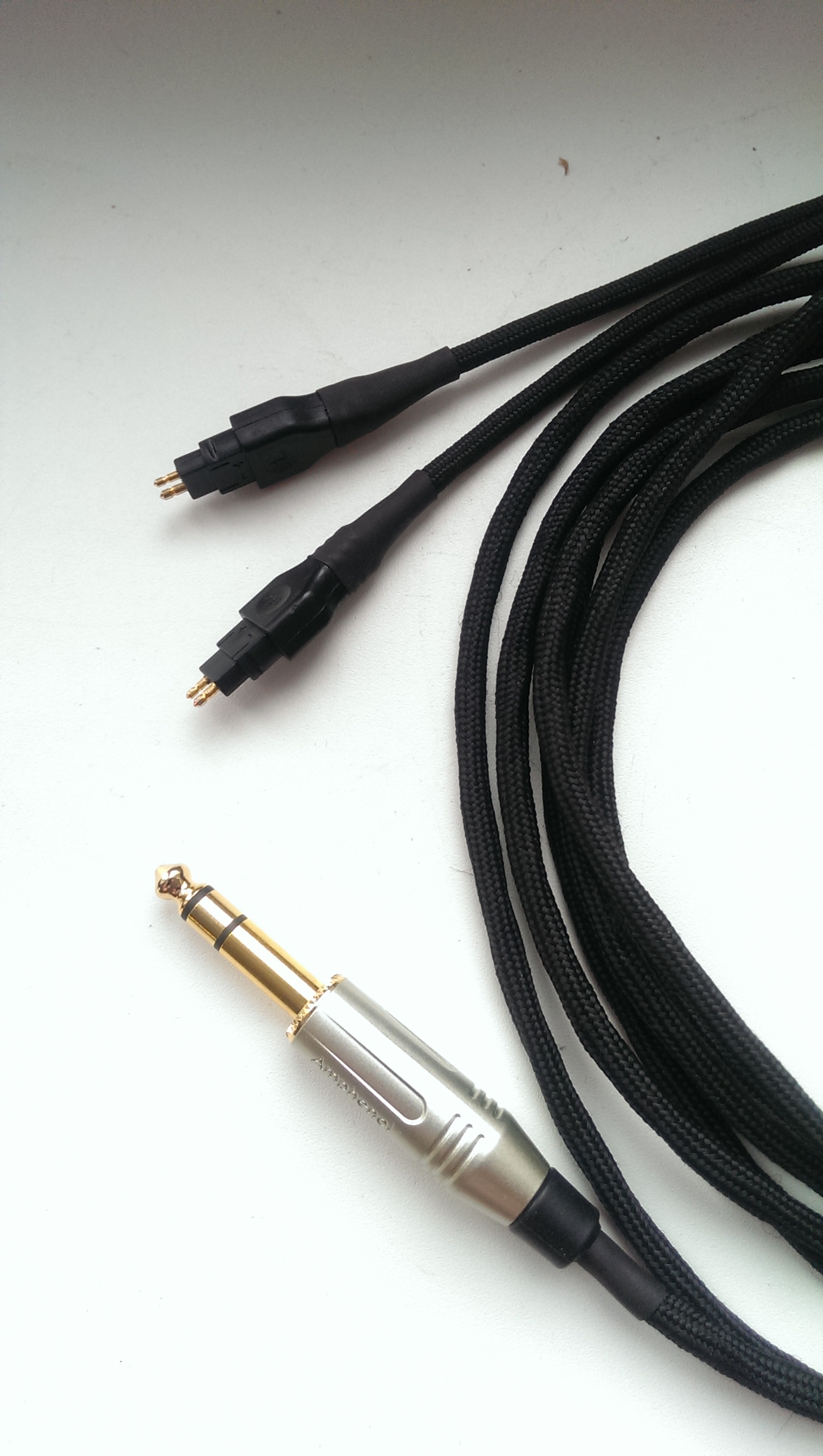

Трёхметровый кабель из посеребенной плетёнки, для наушников Sennheiser HD 650 едет... Блин, забыл, куда он едет, но обязательно вспомню! 8-)

Выглядит здорово! Спасибо Олег!!! УРА!

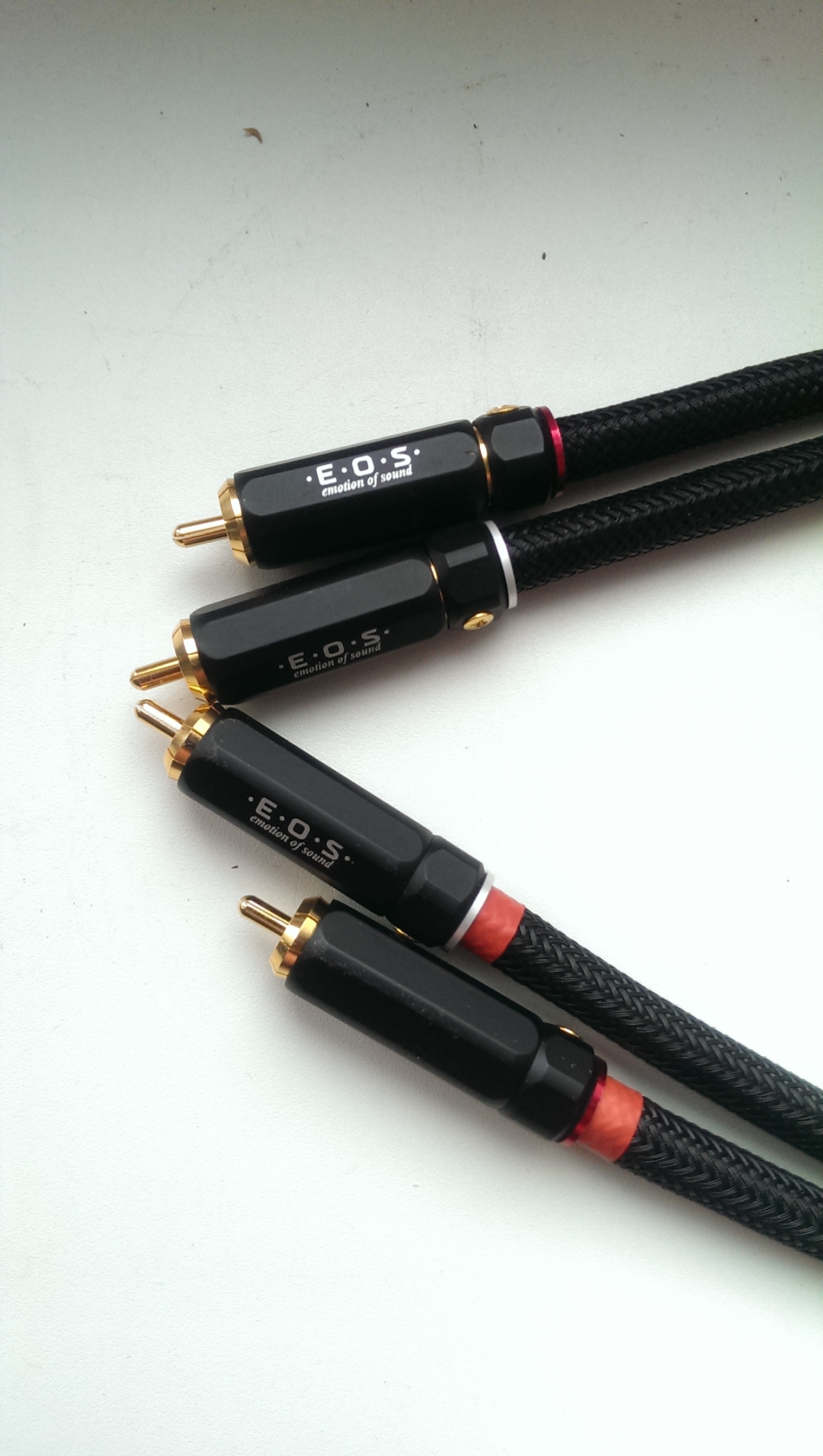

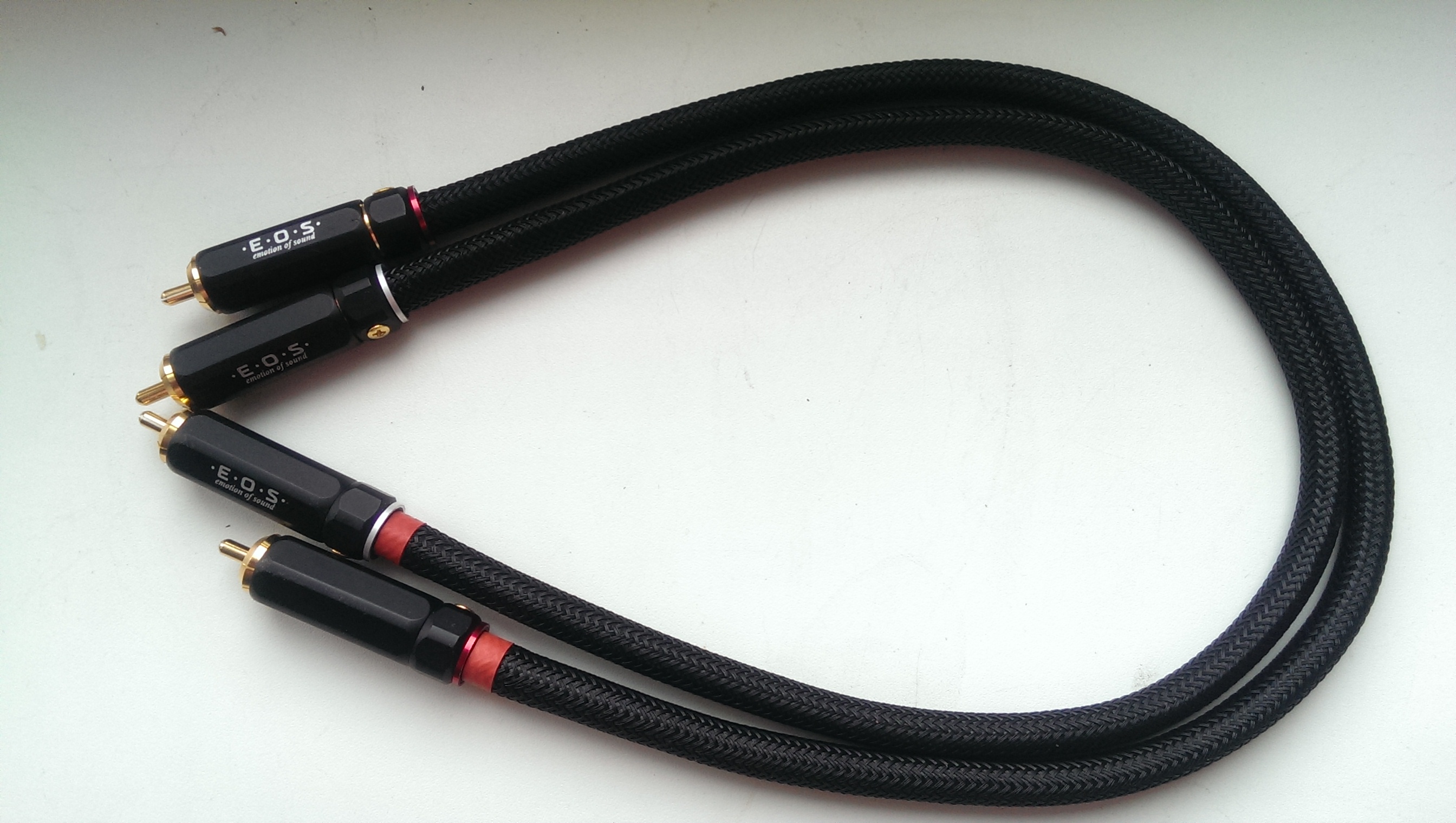

Полуметровые межблоки поехали в Майкоп.

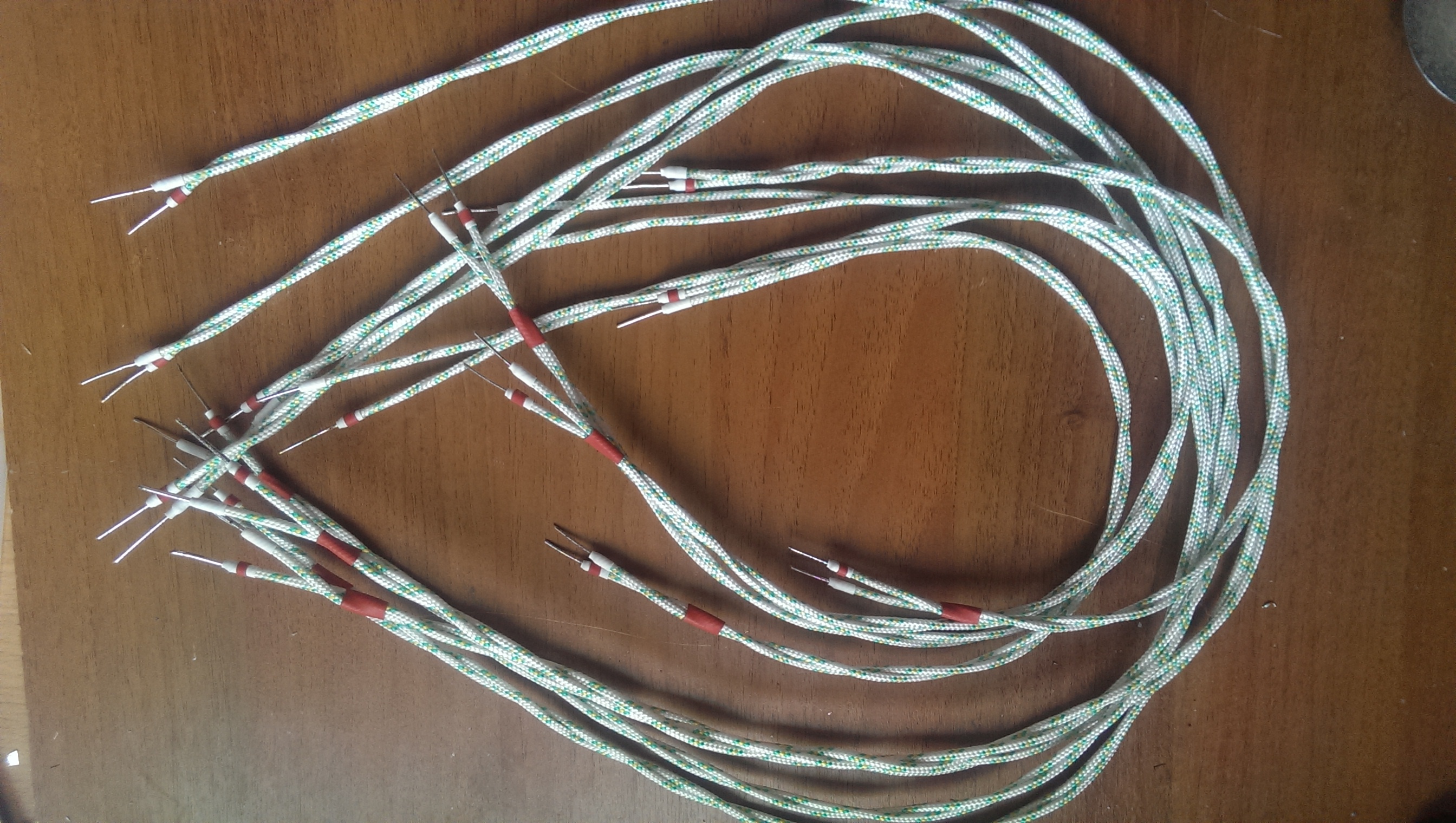

Оформленные кабели из немецкой моножилы, для разводки внутри колонок, едут в Самару.

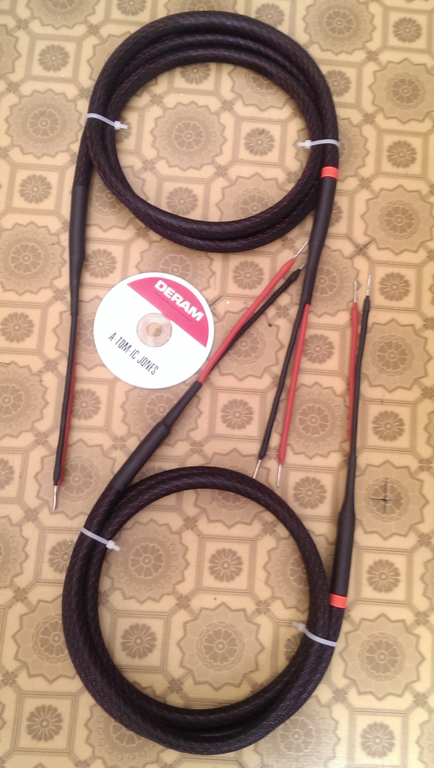

Акустический в Самару.

Олег, приветствую! Получил Ваш кабель, слушаю уже пару часов. Сделано очень качественно и добротно, профессионально, что называется со знанием дела! По звуку после штатного разница огромная! Сцена распахнулась, воздух, прозрачность, детальность выросли на несколько порядков, немного опасался посеребрения, думал будет "ярчить", ничего подобного, даже намёка на жесткость нет... Середина открылась, исчезла "зажатость" , на ударных более явно проявилась "кожа" , баса прибавилось, он стал даже более глубоким . Кабель, не тормозит, динамика, удар , всё прекрасно. Думаю после прогрева будет ещё лучше. Вот такие первые впечатления. Да! Самое главное, что играет очень музыкально и вовлекающе! Огромное Вам СПАСИБО!!!

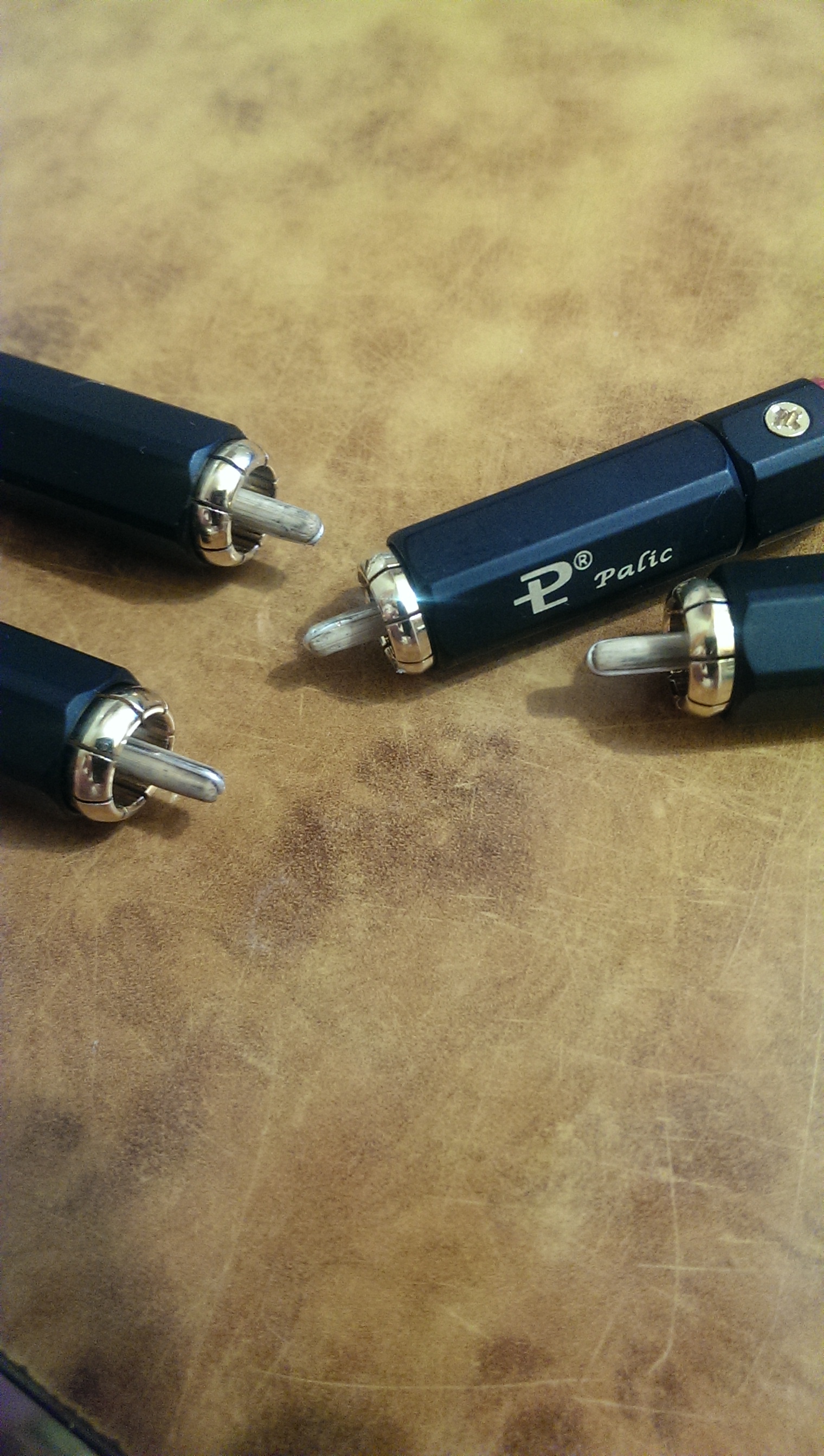

Не знаю, изобретение это, или кто-то до меня уже делал... Межблоки, собранные без пайки центральной жилы. То есть центральная посеребрённая жила, сама же и работает контактом. Правда пришлось поизвращаться, и построгать деревяшки, но результат того стоил. Слушал пока мало, но звук на удивление сбалансированный и нейтральный. Даже намёка на обострение верхов не наблюдается.

Bigman, а если окислится жила ?

Именно поэтому я и взял посеребрённую жилу. Во первых, оксид серебра имеет такое же сопротивление, как и сам металл, поэтому окисление нам не страшно, во-вторых, площадь контакта невелика, и довольно прилично нагружена, так что простым перетыканием межблока, мы избавимся от любого слоя оксида. В третьих, посеребрёнка советская, соответственно, слой серебра приличный, и перетыканий, думаю, можно производить немало.
И вообще, пока это экспериментальное изделие, в планах сделать весь коннектор деревянным, с подобными точечными контактами и на земляном проводе. И это далеко не единственная задумка, которая у меня появилась в последнее время. 8-)

Нашатырный спирт 10%-ный решает проблему очистки серебряных контактов, как впрочем и потемневшего ювелирного серебра

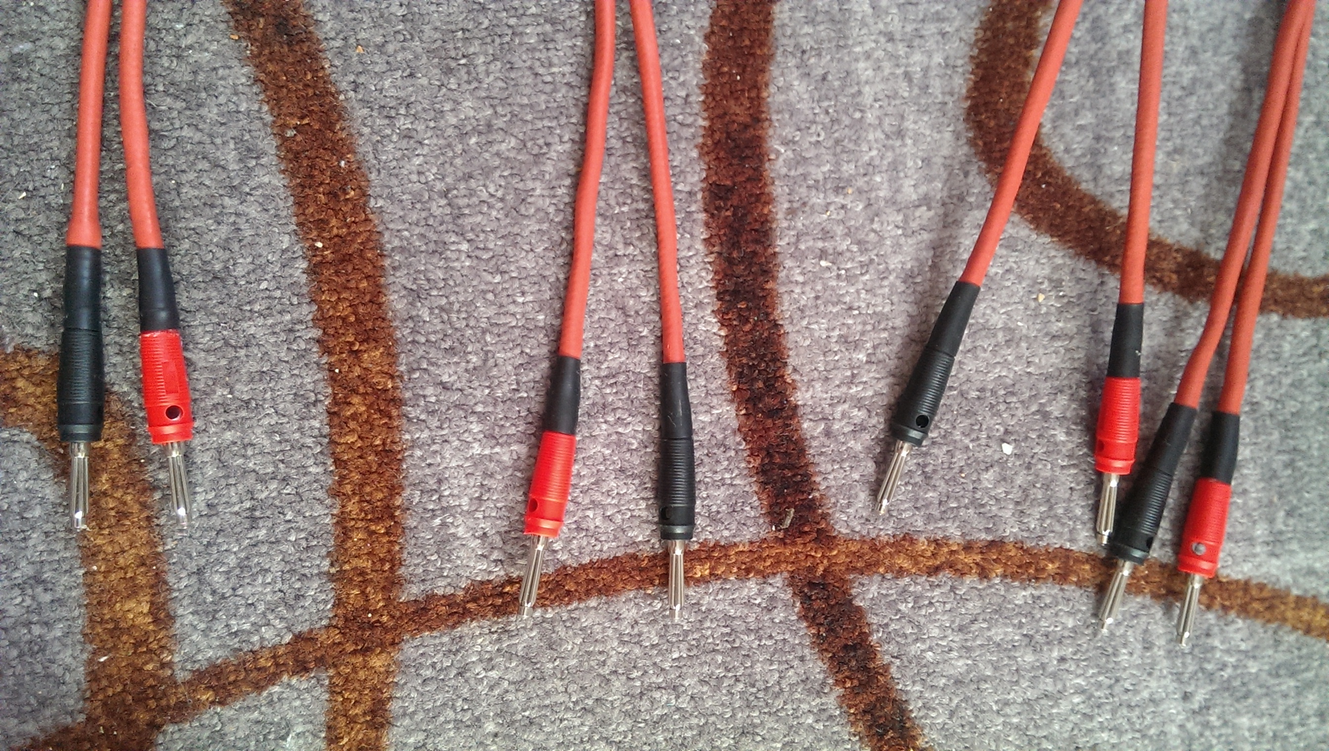

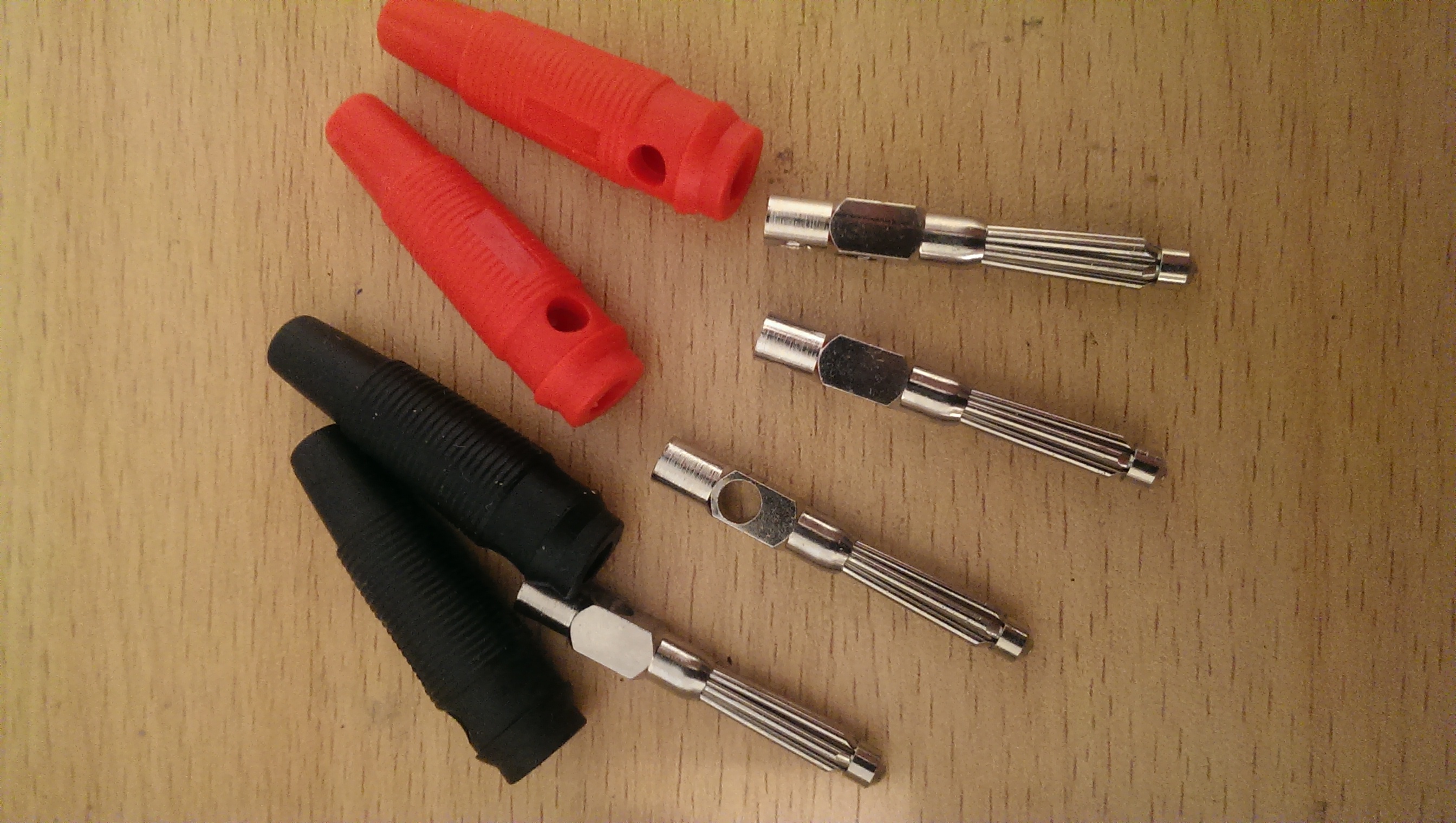

Добыл шикарные промышленные "бананы" для акустических кабелей. Медный сплав, превосходный контакт - заявлен номинальный ток в 32А. :cool: В звуке, абсолютно нейтральны. В общем, всё хлипкое "аудиофильское", больше состоящее из понтов, пусть пока покурит в сторонке. 8-)

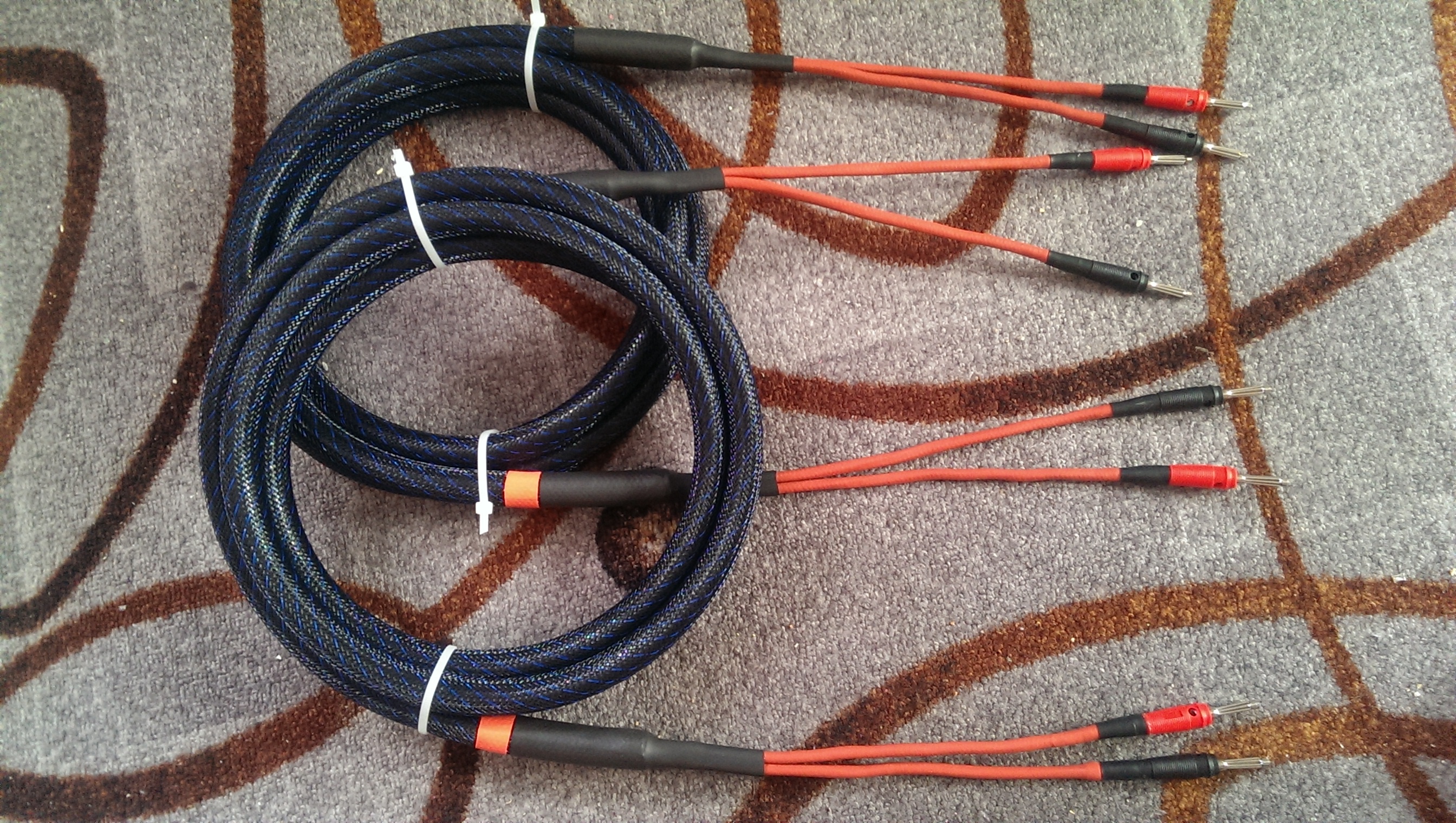

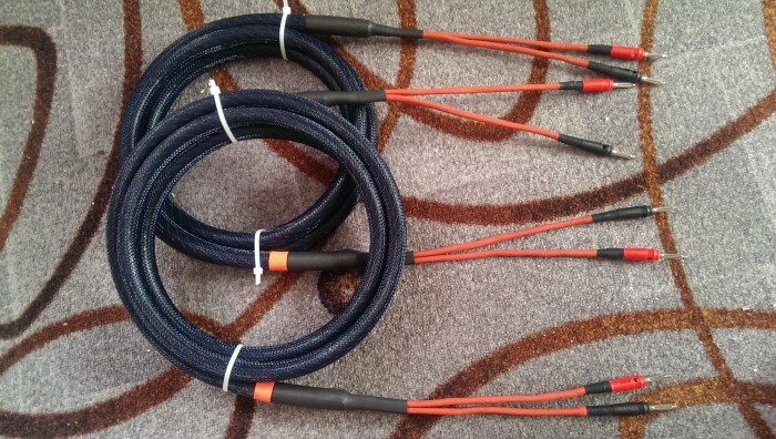

Трёхметровый акустический кабель из "космической" моножилы с посеребрённой плетёнкой, едет в Самару.

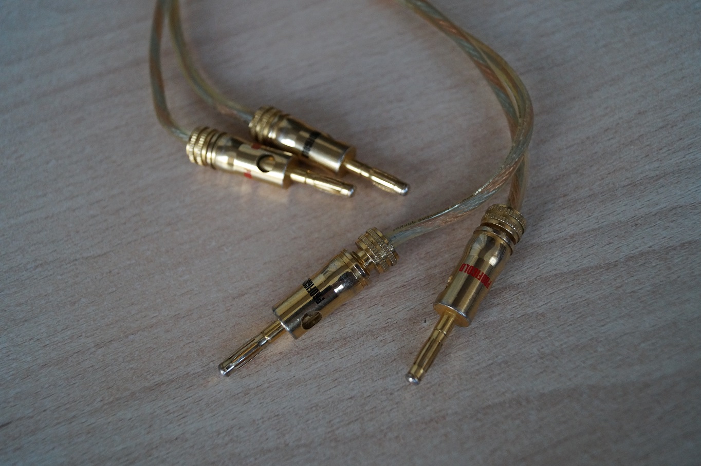

Олег, вы действительно считаете, что эти коннекторы из непонятного материала в пластике лучше обычных недорогих "аудиофильских" Profigold?

Однозначно.

Интересно, а когда это профиголд делал "аудиофильские" бананы? То, что у вас на фото , простите, дрянь редкостная...

Я просто случайно подумал, что из непонятного серого металла и в пластике - ещё хуже
а чем, кстати, не приглянулись?
С большой долей вероятности - родиевое покрытие. Металл платиновой группы
У меня большие сомнения - сколько не встречал тех же Furutech c родиевым покрытием контактов, поверхность очень напоминала хром.
Разная технология покрытия

Да всем. :) В первую очередь конструкция крайне не продуманная, неудобная, с плохим контактом, сам металл не понятный, это не родий... Ну про звук вообще говорить нечего, фирма никогда ничего "аудиофильского" не делала, это инсталляционная ниша . Попробуйте просто голый провод зажать и без этих бананов звук должен быть лучше, если конечно провод хороший. :)
Покрытие заявлено, как родий. Материал - медный сплав. Ручка - мягкий, резиноподобный пластик. Конструкция, на мой взгляд, просто великолепная - пружинящие лепестки круглого сечения - контакт 100%, при любых условиях. Химанализ не проводил, но, даже, если покрытие хром, то всё равно это изделие, никак не сопоставимо с вашим бананом из силумина, покрытым чем-то жёлтеньким, с болтающейся на нём жалкой пружинкой из фольги. 8-)

Я в коннекторах не разбираюсь, поэтому и спросил, я акустику предпочитаю цеплять вообще без каких-либо коннекторов.
У этого профиголд очень хороший контакт, сидит туго. Не знаю, про какую такую силуминовую пружинку вы говорите, хотя, если цель - облить гамном любым способом, то в общем-то получилось неплохо.
