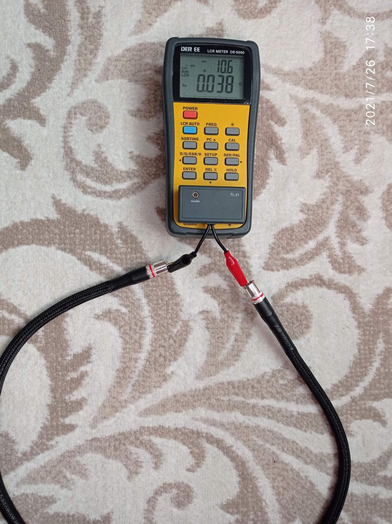

Замерчики))
Комментарий к файлу: Сопротивление "холодного" проводника
Image00002.jpg [ 168 КБ | Просмотров: 2977 ]
Комментарий к файлу: Сопротивление "горячего" проводника
Image00001.jpg [ 168.37 КБ | Просмотров: 2977 ]

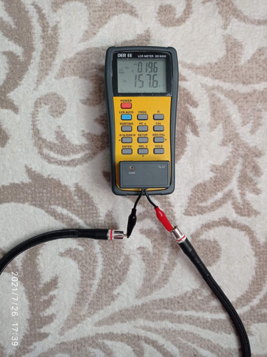

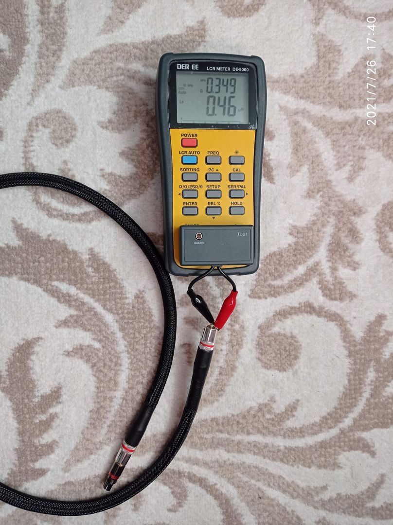

Еще замерчики
Комментарий к файлу: Индуктивность
Image00004.jpg [ 165.56 КБ | Просмотров: 2976 ]
Комментарий к файлу: Межпроводниковая емкость
Image00003.jpg [ 157.15 КБ | Просмотров: 2976 ]

Сопротивление проводников слишком большое, и емкость тоже. Обычно у качественных межблоков емкость не превышает 60 пФ, а тут 157 пФ.

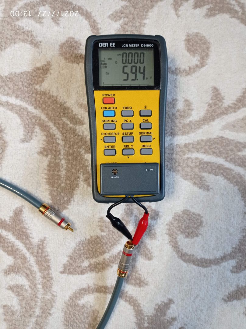

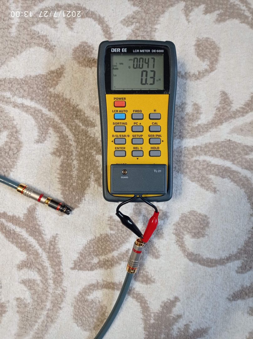

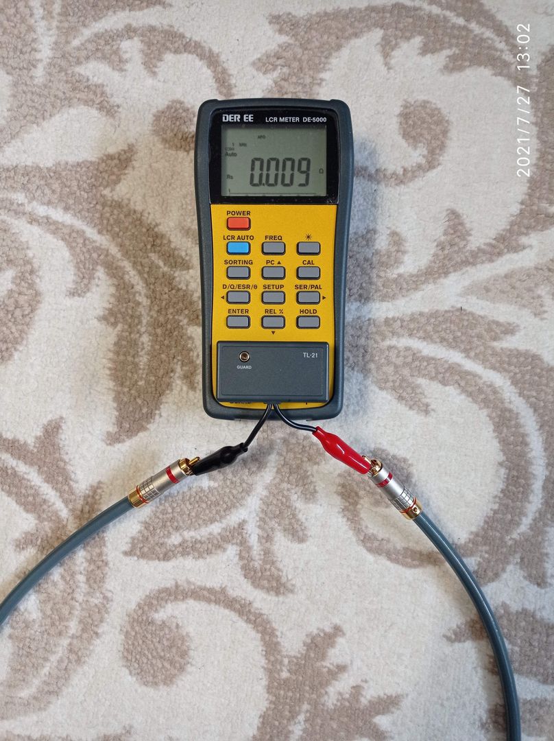

Ждём такие же фото с качественными межблоками
Практически начальный Чернов Спешл:
Image00004.jpg [ 168.41 КБ | Просмотров: 2907 ]
Image00003.jpg [ 152.97 КБ | Просмотров: 2907 ]
Комментарий к файлу: Емкость
Image00002.jpg [ 154.38 КБ | Просмотров: 2907 ]
