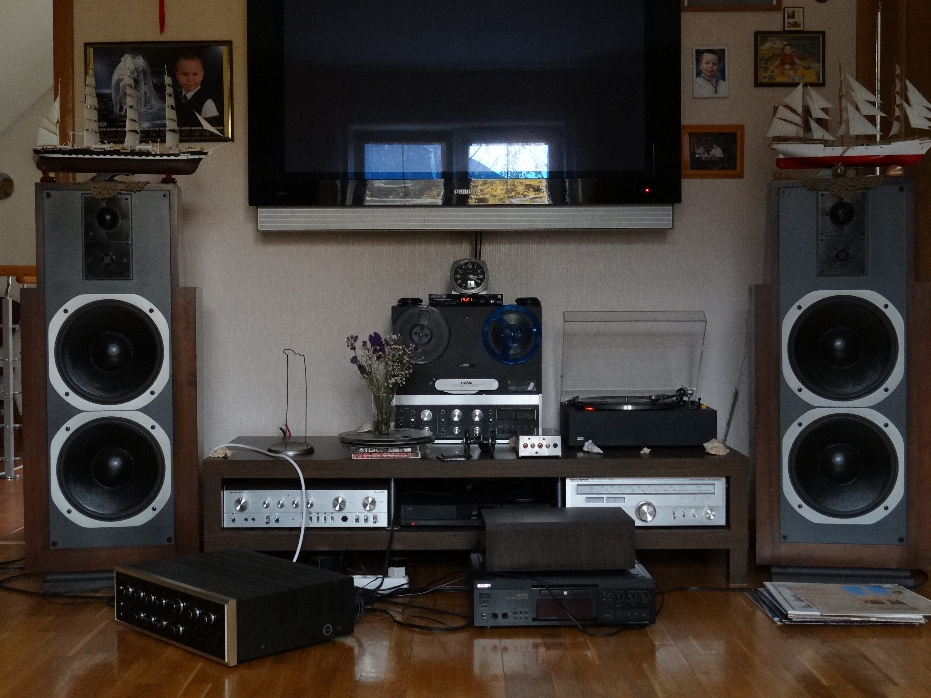

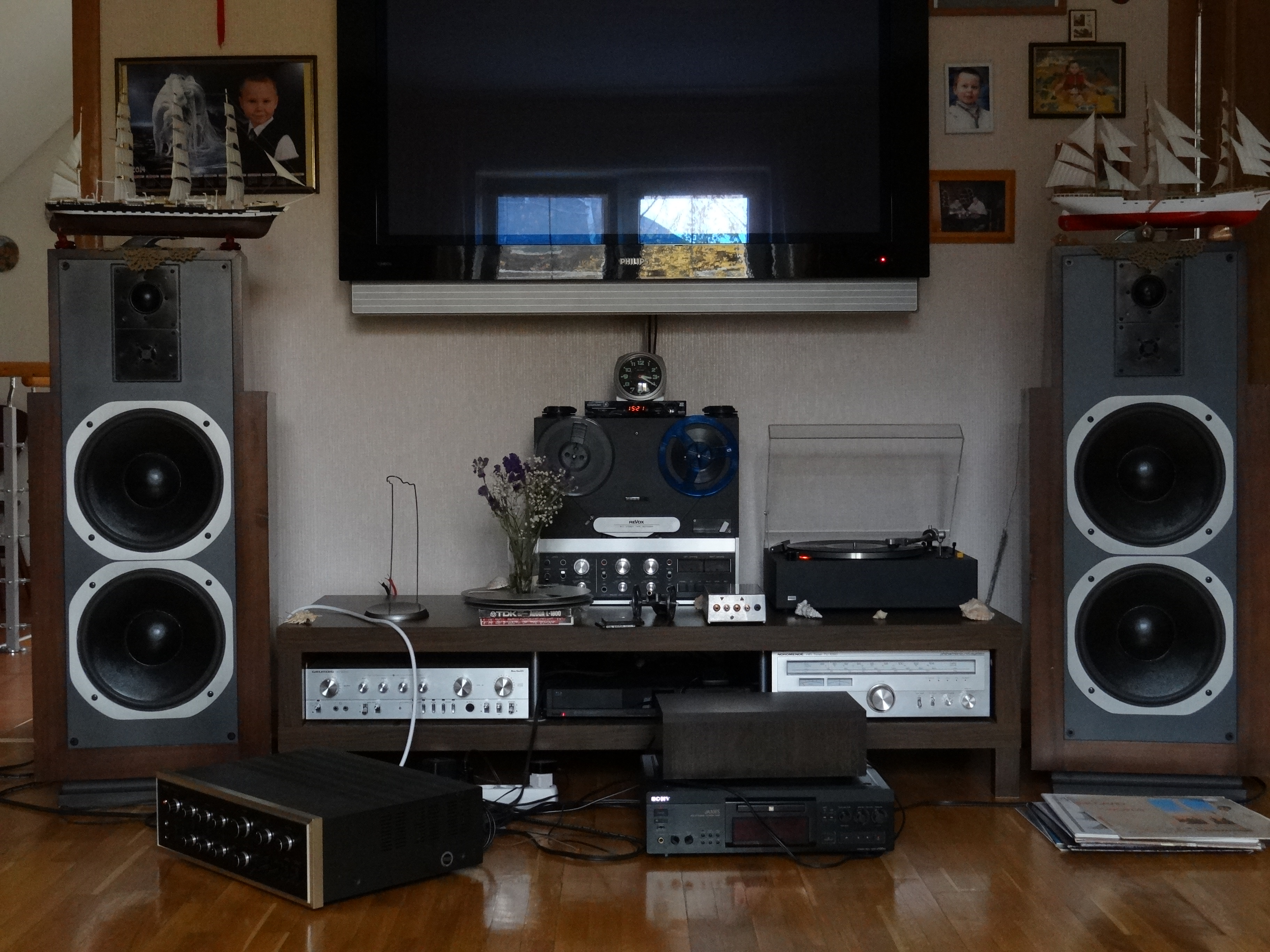

Так получилось, что у меня одновременно в доме появились два корректора. Один от ТС (большой), другой от .... с другой концепцией, без ООС (маленький). :)
Слушал с другом в позапрошлые выходные в гаражной системе. Колонки Браун 1030 и самодельные на бумажных динах. Усь Сансуй 9500, вертушка Ревокс 790 и голова Корвет 108, с небольшим пробегом, сам распечатывал.
Отметили, что маленький звучит холодно и аналитично, импульсивно, будто искры вспыхивают, а большой "поет", напоминает лампу. Отдали предпочтение маленькому, как правдивому.
Потом на неделе сам немного послушал на другой системе, для меня основной. Вертак Браун 500, голова Нагаока 200, усть Сансуй 9500 (перетащил в основную) и колонки Ревокс Символ Б. Мнение сменилось на противоположное. Вот где большой развернулся, шикарный, артикулированный бас. Широкая и крупная сцена. Мягкость большого пришлась кстати Ревоксам. Возможно это повлияло на мой выбор. В гараже акустика не звонкая. Там маленький лучше звучал (комфортнее).
Маленький внизу по басу не очень разборчив, менее выразительный. Мониторное звучание, сцена будто "моно", в сравнении с большим.
Потом подключил через родной Сансуевский корректор. Места распределил так: 1 - большей, 2 - Сансуевский и 3 - маленький (бас не нравится).
В эти выхи не получилось еще послушать , дела домашние. Может на неделе снова постараюсь переслушать. Хотя надо и работе время уделять, пока я не пенсионер. ;)

Какой большой какой маленький ? Чей ?
Сорри, большой корректор изготовлен топикстартером Bigman-ом.На фото расположен на МД-деке Сони. Маленький - это другого автора. Рядом с вертушкой. Не знаю , можно ли афишировать автора второго корректора.

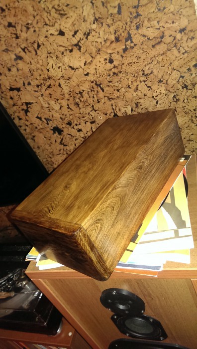

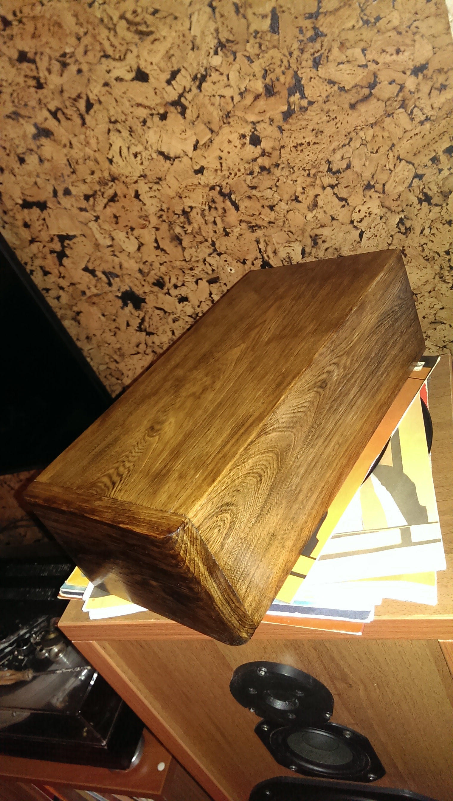

Следующие корректоры будут одеты в подобающие им костюмы... Фото не в полной мере передаёт красоту дерева, но общий смысл понятен))
14142616295251285610143.jpg [ 1.21 МБ | Просмотров: 9477 ]
