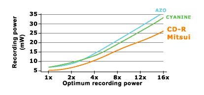

Почему же именно золотой слой.
Первое. Отражающая способность золота и серебра близка – коэффициент отражения 0,94% се-ребро и 0,96% золото. Но такой отражающей способности получить в многослойной матрице почти невозможно, от серебра добиваются максимум 65-80 процентов (65 процентов считается достаточными для успешного считывания информации), а чем выше отражающая способность, тем эффективнее различаются питы на матрице и уменьшаются ошибки считывания. Некоторые российские патенты описывают возможность получить 88% отражающей способности с композитным материалом основным составом которого является именно золото и эта отражающая способность болванки фиксируется не этапе производства матриц, а на этапе «после прожига» болванки. Более того, золото в значительной мере ниже подвержено окислению, нежели серебро. Точную химическую формулу Mitsui мне не раскрыло, но вероятно, добились отражающей способности не слабее российских патентов.
Второе. Патентом компании Mitsui является фталоцианиновое основание матрицы (матрица type 5), которое является более стабильным, чем цианин, Преобладающим эффектом при записи диска с активным слоем на основе фталоцианина является то, что при записи требуется меньшая мощность лазера, что позволяет получить идентичные качественные параметры записи при более высокой скорости записи. Как известно, чем ниже скорость записи, тем выше мощность лазера.
Третье…, и оно в дало мне понять, что последующие испытания, возможно, излишни. MAM-A GOLD AUDIO MASTER рассчитана на 74 минуты записи (или 650 мегабайт), а MAM-A GOLD DIGITAL AU-DIO на 80 минут записи (700 Мбайт). Изначально матрицы изготавливались на 74 минуты, затем, не изменяя размера (диаметра) болванки на неё решили уместить больше информации (например, 80 или 90 мин) без ухудшения качества считывания. Это стало возможно при своеобразном скручивании в более тугую спираль дорожек болванки, с, естественным, изменением плотности между дорожками. Что привело к усложнению считывания информации. 90-минутные болванки (например SAMSUNG), если кто-то помнит такие…, не прижились вообще…, так как записи порой не на всех приводах считывались. Но стандарт на 80 минут прочно вошёл в тираж, хотя сами производители рекомендуют использовать для записи аудиоматериала болванки на 74 минуты, то есть стандартные, а не сжатые.

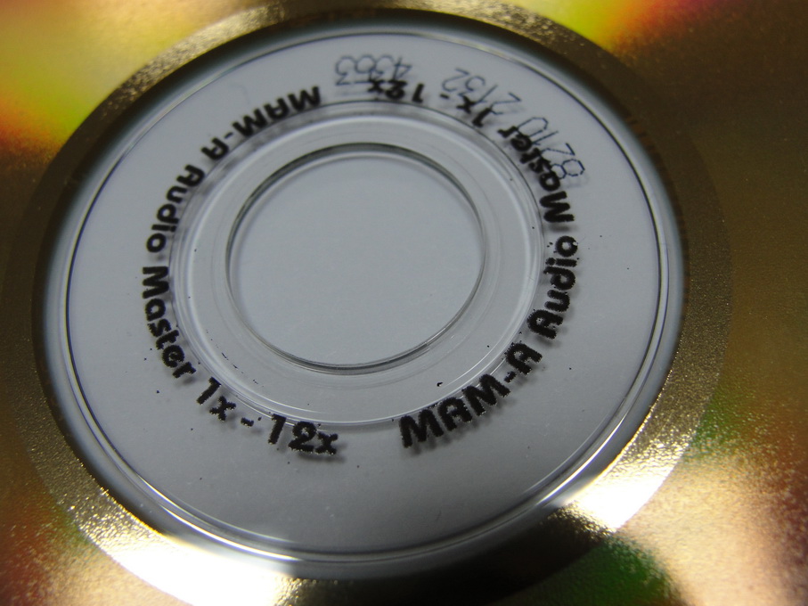

1. MAM-A Audio Master 74 (Mitsui type 5) – записан в режиме GigaRec: Audio Master Quality Recording, включен режим VariRec, но положение регулирования мощностью луча прожига установлено на ноль, что означает без дополнений в умолчания привода.

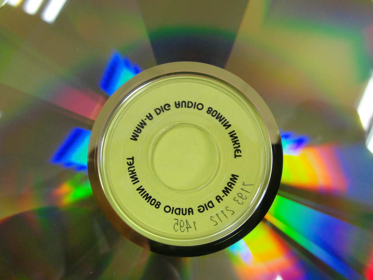

2. MAM-A Digital Audio 80 (Mitsui type 5) – записан в идентичных условиях.

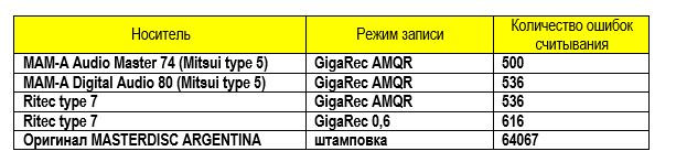

5. Теперь своеобразный аналог слепого теста:
Приглашаю жену послушать по одному куплету одного и того же трека с диска в 4-х вариантах. Она: «Что я тебе скажу у меня нет слуха» … это ей так передали в детстве, когда не приняли в музыкальную школу, в которую не очень-то и хотелось. Потенциально веря в то, что у женщин слуховой порог выше, да и моложе меня она на 17 лет, я ответил, что тут не музыкальный слух нужен, а просто нормальный слух. Что находился в дисководе ей конечно не известно, и вообще ей смысл мероприятия не раскрыт. Результат: Чётко с первого раза было определено: хуже всего играет оригинальный фирменный диск, потом получше два Ritec, которые записал Plextor Premium 2, самый лучший бесспорно Gold Audio Master 74. Дальше все диски были поставлены в одинаковые условия тестирования на ноутбучном приводе с программой TAU Analyzer. Получилась такая табличка сравнения:
Судя по табличке, режим записи GigaRec 0,6 не сильно помог ноутбучному приводу всё распознать идеально. Я обычно, если есть свободное место на диске, пишу в режиме GigaRec 0,8 или AMQR.
Если судить на слух, то диск, записанный в режиме GigaRec 0,6 скорее наоборот, отыграл лучше на моей YAMAHA CD-S2000, чем ноутбучный привод. Ибо в дисководы для записи аудио, типа Plextor, заложена как раз технология GigaRec именно от YAMAHA.

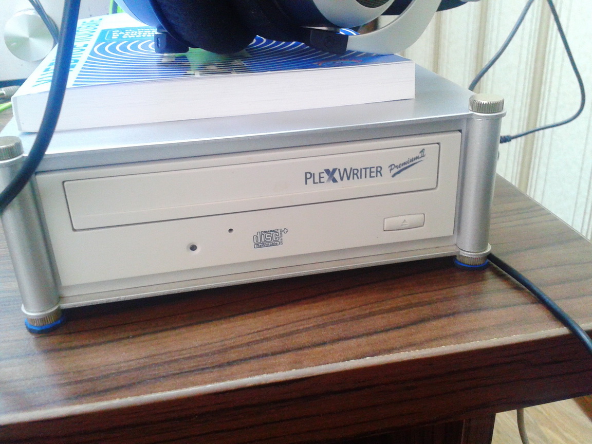

О том, что это именно Ritec мне сказал Plextor, так как на самом диске нет фирменных знаков, они были изготовлены под заказ в Москве как фирменная рекламно-подарочная продукция нашей компании Но на качестве записи это сказаться не могло, так как начало записи ведётся от центра диска (а на диске всего 10 небольших треков, умещающихся в 40 минут). Края диска остаются не использованы. Тем не менее именно эти загубленные по краям болванки тоже участвовали в тесте.

Система записи:
Ноутбук Lenovo core i5. Дисковод Plextor Premium 2 (made in Japan 2007) IDE, но посредством до-купленного корпуса превращён во внешний привод (девайс с выходом USB), кабель USB AudioQuest Coffee.

Самое полное «вкусовое» звучание отыграл Gold Audio Master 74min минуты, очень близко к нему Gold Digital Audio 80 min, отличия лишь в чуть более тёмной передаче материала, иногда кажется, что больше нижних частот, но многократное прослушивание убеждает в обратном, но есть некоторый небольшой эффект сгущения красок что-ли, причём на уровне «показа-лось». К сожалению не обладаю языком терминов профессионалов. Далее чуть проще (не так богато), но близко к Gold Digital Audio отыграл российский Ritec, записанный в режиме длинных питов, Ritec записан-ный в режиме AMQR. Отыграл очень похоже с фирменным оригиналом, на слух практически одно и то же, но я умышленно взял не самый яркий по звучанию оригинальный фирменный диск из коллекции Otros Aires. Гораздо ярче звучит диск, например, «Otros Aires 4» (2013 года выпуска концерт). Посвежее выпуск да и записан в Германии.

Поэтому минимальная скорость 4х сейчас.
Plextor Premium 2 пишет на 2x

Для современных скоростных болванок не годится, так как у них оптимум на 10-16 скорости, поэтому такие старые приводы будут некорректно работать с новыми болванками, так как у них нет нужной стратегии записи.
Для этой стратегии как раз и выпускаются вышеописанные диски MAM-A скорость записи 1-12х

dimo61 писал(а):
с большим интересом услышу копию которую не смогу отличить от оригинала
Насчёт "услышать" ... эт ладно. А вот то, что копии оказываются при столь доскональном уже и не копировании, а переносе на другой физический носитель более качественным материалом, нежели отштампованный на потоке оригинал - эт уже совсем другая история.
И что в таком случае будет звучать "лучше" ???
Непрочитанное сообщениеДобавлено: 26 фев 2015, 22:00
Так проблема давно известна. CRC и MD5 сходятся? Разница слышна? - дело в аппаратной реализации конкретной конструкции. Вообще все эти CD проигрыватели гонят поток с простейшей коррекцией ошибок 1 и частично (дай бог) 2 уровня, никакой нормальной избыточной информации на диске и больших буферов, никакого многократного считывания/сравнения данных, все это по большому счету уже давно технологический анахронизм.

Но , будучи человеком дотошным, а значит , “вредным” , позволю себе внести пару замечаний (чтобы в дальнейшем избежать ошибок).
Первое:
Это скорее всего описка, так как всё наоборот (чем БОЛЬШЕ скорость записи, тем требуется бОльшая мощность лазера) , что следует из самого принципа записи, да и график, приведённый Вами, противоречит Вашему утверждению.
