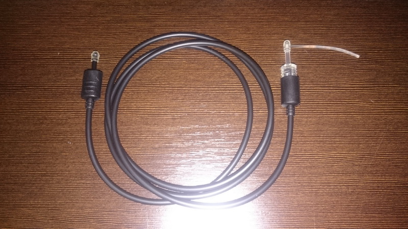

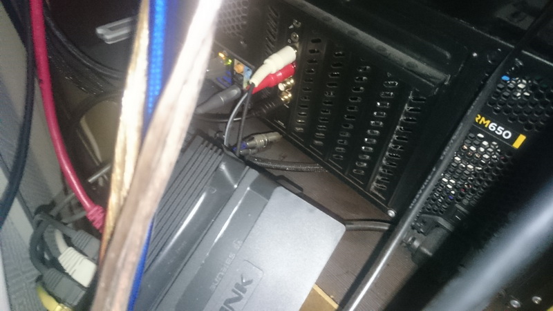

На вскидку оказался только такой шнурок с коннектом под миниджек. Нормальный по стандарту воткнут в материнку и идет на DAP. Соответственно пришлось пихать в аудиокарту.

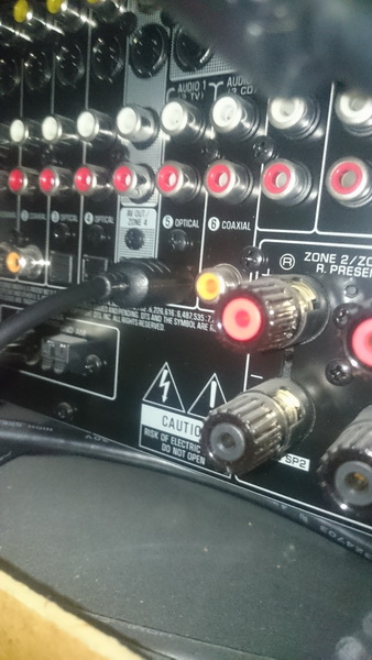

Оптика в данном случае совмещена с RCA ну и далее на вход реса.

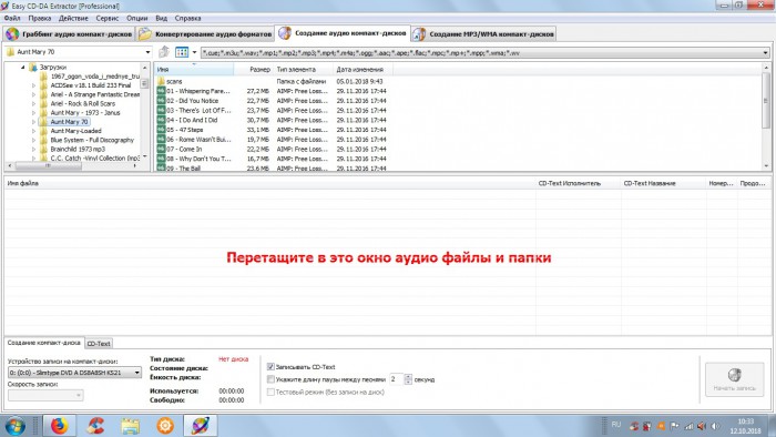

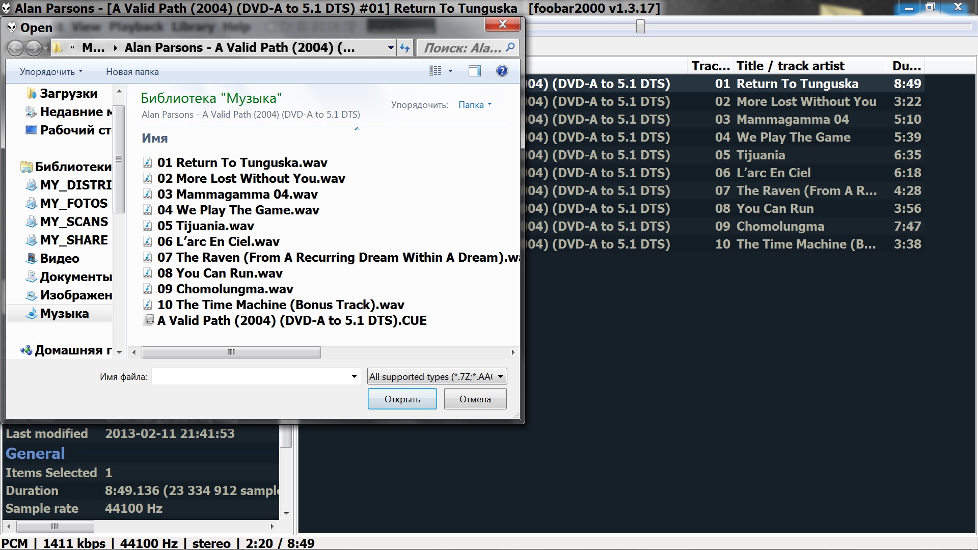

Штука в том, что при передаче PCM с кодировкой DTS (уже затерта до дыр эта тема ) при ошибках в потоке, т.е не битстрим, кроме надписи на табло реса PCM и шипении из колонок ниче не будет. Декодер не включится.
Сответственно берем любой AudioCD c DTS или готовим сами из того, что есть под рукой.
01.jpg [ 490.87 КБ | Просмотров: 1675 ]

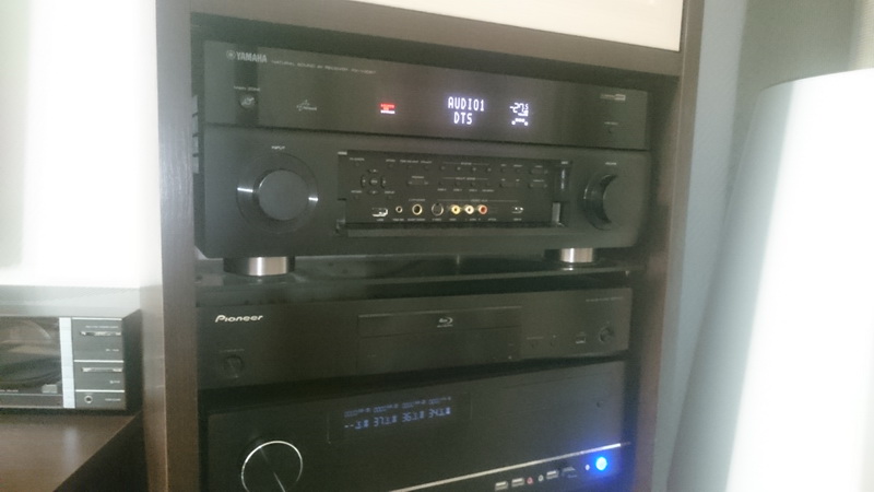

Выставляем оборудование вывода, в данном случае ASIO или WASAPI для креатива и вперед
DSC_0173_новый размер.JPG [ 86.35 КБ | Просмотров: 1675 ]
Соответственно на вход декодера пришло то, что в файле, а не что-то иное.
Если через беркли то-же самое, то на продажу, если случаи перечисленные в предыдущем посте отсутствуют.
Если шипит, но при передаче потока без кодировки PCM явно слаще, то банальный "улучшайзер".

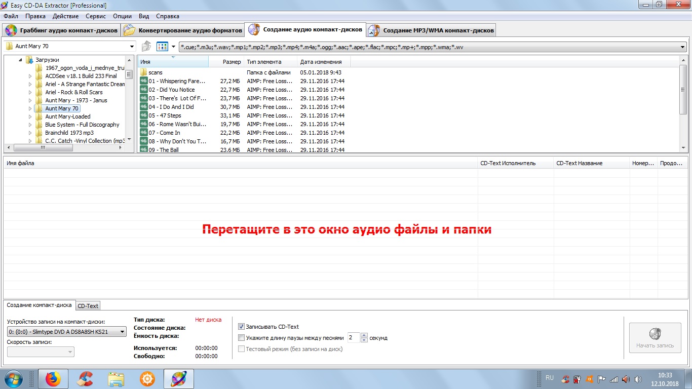

EasyCDDA Extractor Portable
Вот скрин интерфейса. Перетаскиваете либо треки, либо флаковский .cue и нажимаете "начать запись". Всё :D
