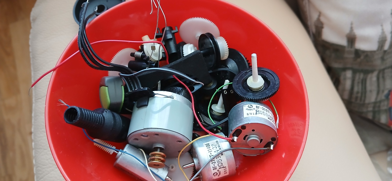

Игорь правильно заметил - обе деки довольно непростые, реверсивные и упихиваются в малый объем, плюс мотор один. Точнее три, но пара работает на сервис.
Кстати, Игорь, если запчасти к деке нужны - их есть у меня. Остатки, многое в качестве доноров ушло.
20240630_151204.jpg [ 286.08 КБ | Просмотров: 2983 ]

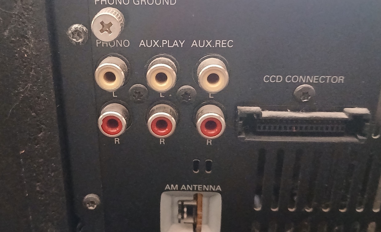

Да там просто всё. Как в обычном усилке. Только вход phono может перезначаться в линейный. Вот фото сделал
20240630_171725.jpg [ 251.22 КБ | Просмотров: 2951 ]

Входы переключаются с пульта или кнопкой на панели

Это то понятно . Аукс как включить ?

Средняя и крайняя правая пары RCA работают, как на обычном усилителе, на запись/воспроизведение с магнитофона или там DCC деки. То есть с стороннего источника сигнальный кабель втыкаете во вторую пару RCA - AUX. PLAY и переключаете селектор в DCC. Я так какое то время подключал ДВД плеер, когда "второй этаж" выкинул.

Вот же голландцы дядьколюбы . А я аукс на табло ожидал увидеть .Позвоню зятьку , обрадую . Большущее спасибо ! Табло я пропаивал , некоторые сегменты не горели , помогло .

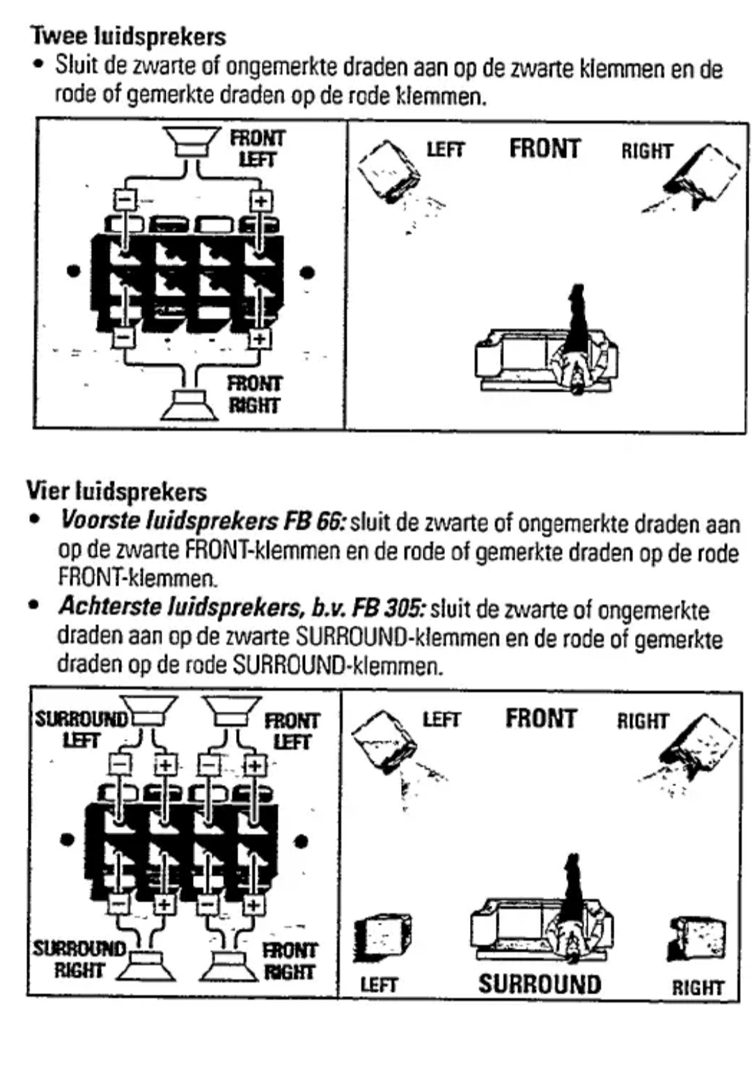

Там, кстати, реализована интересная фича. На задней панели восемь клемм для АС. Если цеплять одну пару АС вразбежку на крайние клеммы, то будет стерео. Если рядом, то можно подключить две пары АС и включить режим сурраунд. Это не Долби, это свой алгоритм, как на ресиверах раньше было. Две фронтальных и две тыловых. Прикольно звучит
 Заголовок сообщения: Музцентр Sony
Непрочитанное сообщениеДобавлено: 30 июн 2024, 20:48
Сообщений: 22464
Во
