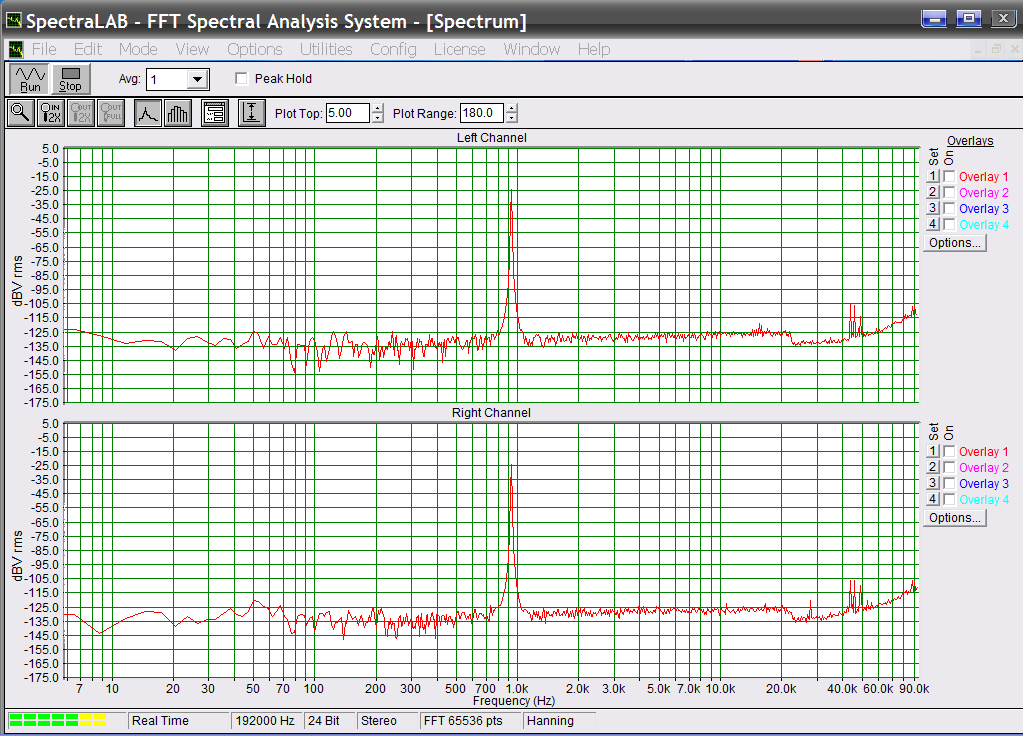

И так други все что было намерено выше относится сугубо к функции ASR!
Там действительно рулить местное DSP и рулит оно весьма лихо. :)
Все следующие файлы сделаны в программе SpectraLab картой JULI@ с разрешением 24Х192 в режиме обычного воспроизведения WAV 16Х44.1 с отключенной системой ASR! В режиме FLAC те же файлы воспроизводятся неотличимо от WAV ! По крайней мере на спектрограмме не чего не меняется !!!! Смысл выкладывать еще раз одни и те же скрины я не вижу но если народ н верит то могу выложить.

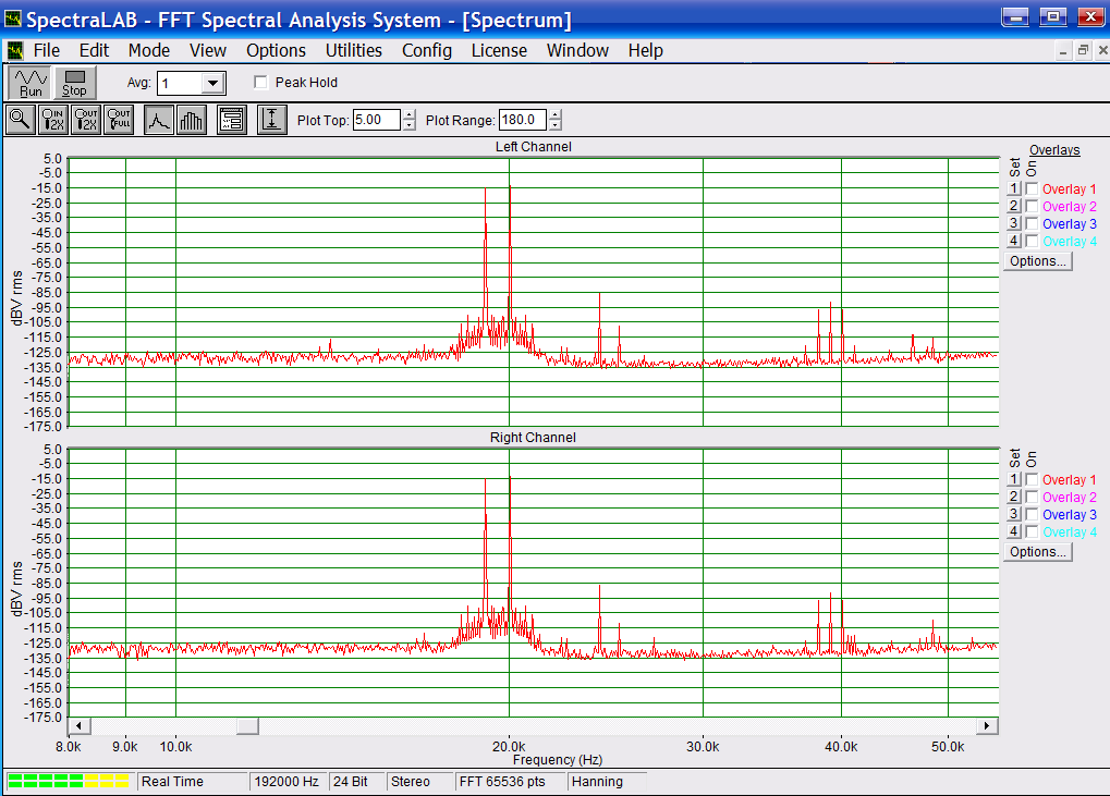

Что же касается отключенного режима ASR то тут все почти шикарно! Единственное IMD тон 19-20 кГц мог быть и лучше. Это пресловутый джиттер от херового тактирования в Пионере.

Непрочитанное сообщениеДобавлено: 29 дек 2014, 16:21
Сообщений: 3912
Судя по графикам, всё отлично. И IMD очень не плох. Что тебе не понравилось? Динамический диапазон выше всех похвал. Ты на чём то "железном" встречал лучше? Многобитнику такое не снилось. Представляю, что будет, если поработать с питанием! :cool:

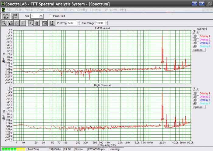

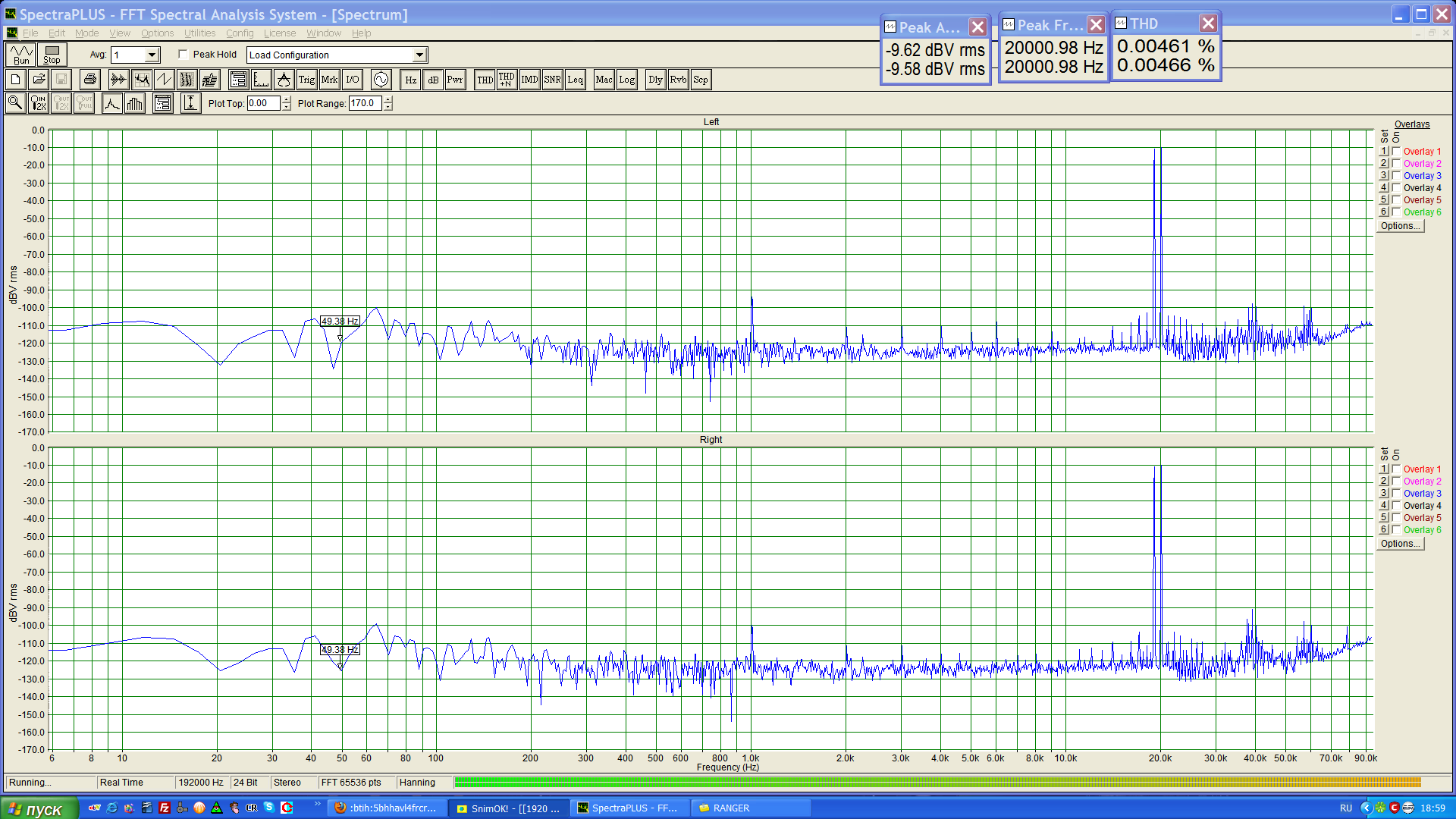

Мне не нравится IMD тон 19-20 кГц. Вот у Sony
228.bmp [ 5.74 МБ | Просмотров: 2139 ]
Вот тут скрины как просили тети Sony 228esd ,сделаны с помощью CD что во вложении выше.
Вот такие вот скрины. Разница есть конечно и в пользу Пио.. :) но вот звук не описывается спектрограммами и по звуку Sony звучит более "округло ", теплее и аналогово чем Пио, вот он звучит более холодно и нейтральнее очень напоминая студийную подачу. Совершенно не жанровый звук на любом материале.
К слову Pioneer уже доработан и по питанию и по замену выхлопа :)
Ждите продолжения.
SONY 228 ESD- 10 dB 19+20 кГц.png [ 131.95 КБ | Просмотров: 2140 ]

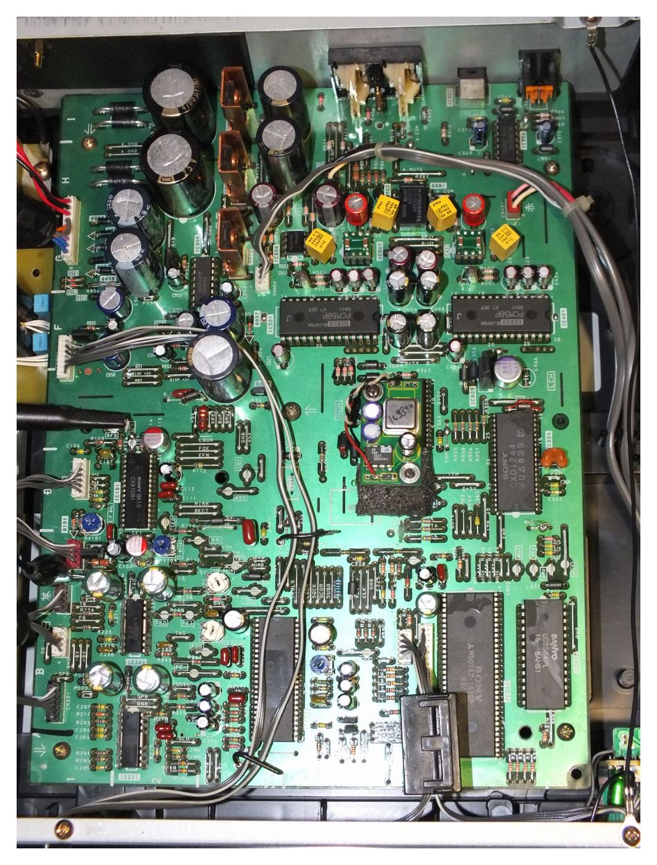

Сообщений: 3222
Радиолюбитель
Да у нее тактирование куда лучше Пионеровского, там стоит отдельный высокоточный генератор изменен выходной каскад, ОУ , питания итд.
DSCF5181.JPG [ 319.1 КБ | Просмотров: 2130 ]

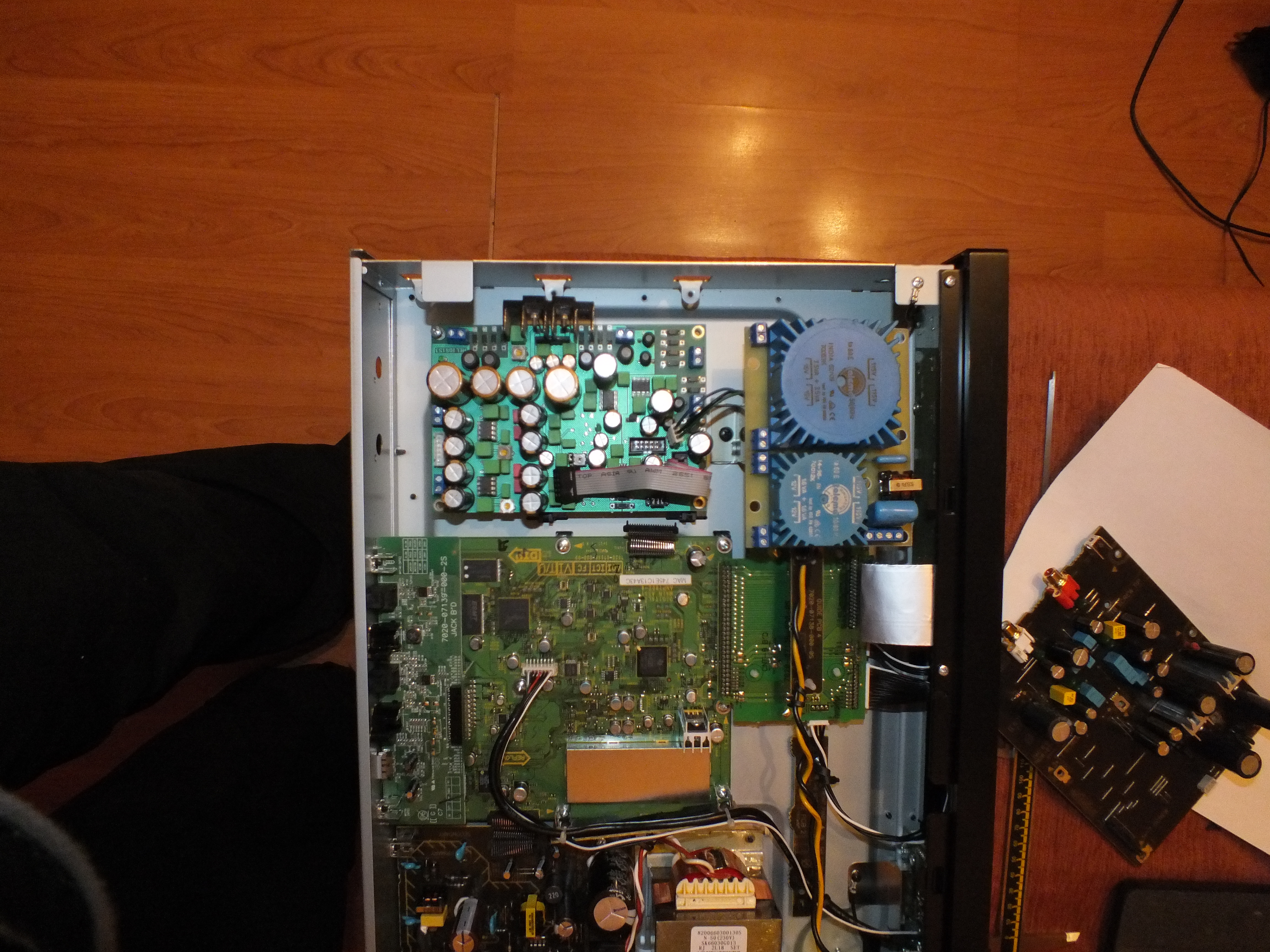

Радиолюбитель
Оно как бы уже доработано :)
Вот это было
DSCF5282.JPG [ 445.36 КБ | Просмотров: 2124 ]
А вот это стало
DSCF5288.JPG [ 575.43 КБ | Просмотров: 2124 ]

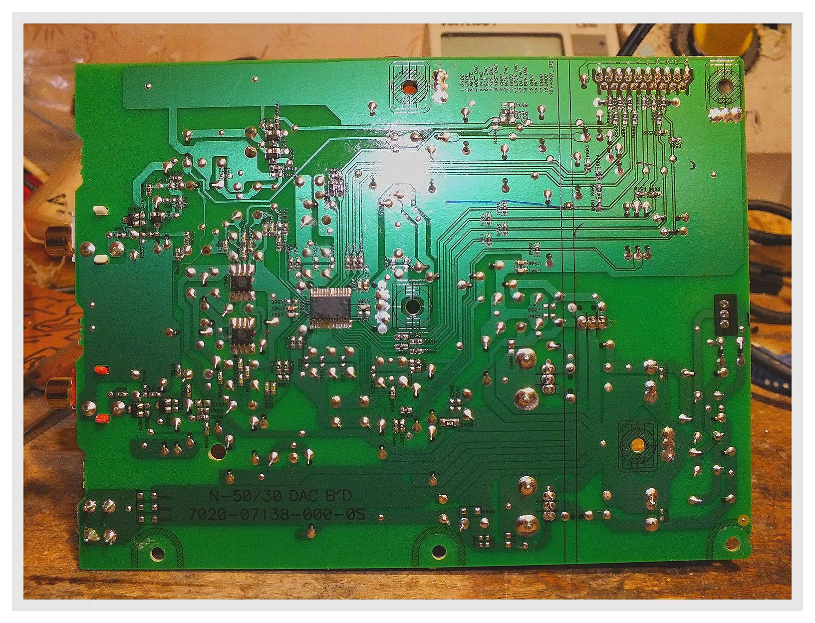

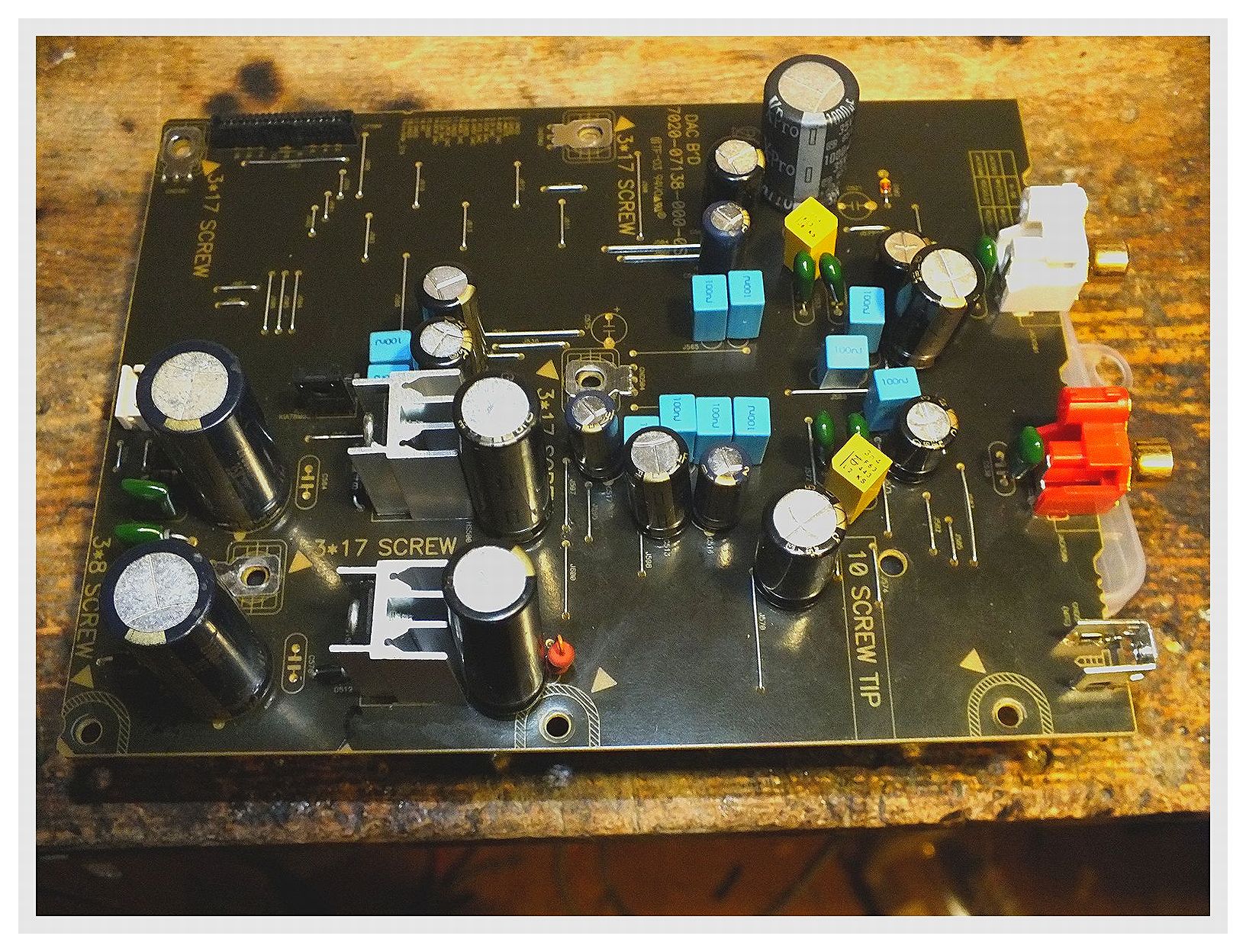

Сама плата
DSCF5284.JPG [ 624.53 КБ | Просмотров: 2124 ]

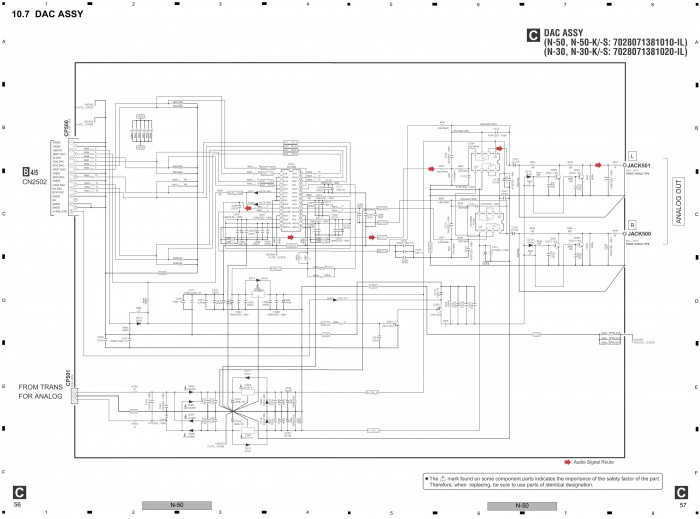

Про плату не слова хорошо, только матом. Однослойка, разводка сугубо даташитовская на АК4880 с абсолютным даташитовской обвязкой и выхлопом ! :)
Сам DAC
PIONEER_N-30_N-50_DAC.jpg [ 936.52 КБ | Просмотров: 2124 ]
А тут полностью SM на пио.http://www.hifiengine.com/news/pioneer-n-30-n-50.shtml Заливал я собственно. :)
Если есть интерес можно обсудить дальнейший апгрейд Pioneer .

Непрочитанное сообщениеДобавлено: 29 дек 2014, 18:07
Сообщений: 3222
Радиолюбитель
По поводу замены напишу что есть обсуждение на сундуке. http://soundex.ru/index.php?showtopic=38533 Тов parzab вполне хорошо доработал по питанию и описал что надо делать.
Могу добавить что далать можно либо так либо более грамотно.
То что описано со сменой кондеров по питанию и смена ОУ на выходе безусловна дает положительный результат. Это такой малый твик. Хочу предупредить народ в случае малого твика обязательно ставить не достащие элементы на плате около стабов! Это защитные диоды. Так же важно обязательно резать печатные дорожки около - "выходных" ног ,за ними сразу интегральных стабов до Loy ESR конденсаторов и тем более керамики, в разрыв дорожки вставлять СМD резисторы номиналом от 0.3-2 Ом !!! Это нужно что б интегральный стаб мог работать устойчиво и не будился!
Средний твик и еще лучший результат даст только полное смена питания на аналог ( тут можно оставить родные стабы) а вот питание DAC цифры и аналога +5В разделить и питать от другого трансформатора , то есть вставлять еще один трансформатор выпрямитель стабы итд.
Самый большой твик это полностью сменить ЦАП и БП примерно вот так.
DSCF5306.JPG [ 6 МБ | Просмотров: 2112 ]
Это ЦАП Helios 153 на AD1853. ЦАП не инсталлирован а просто вставлен прикидочно по свободному месту коего полно.

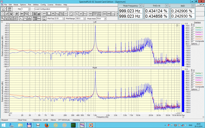

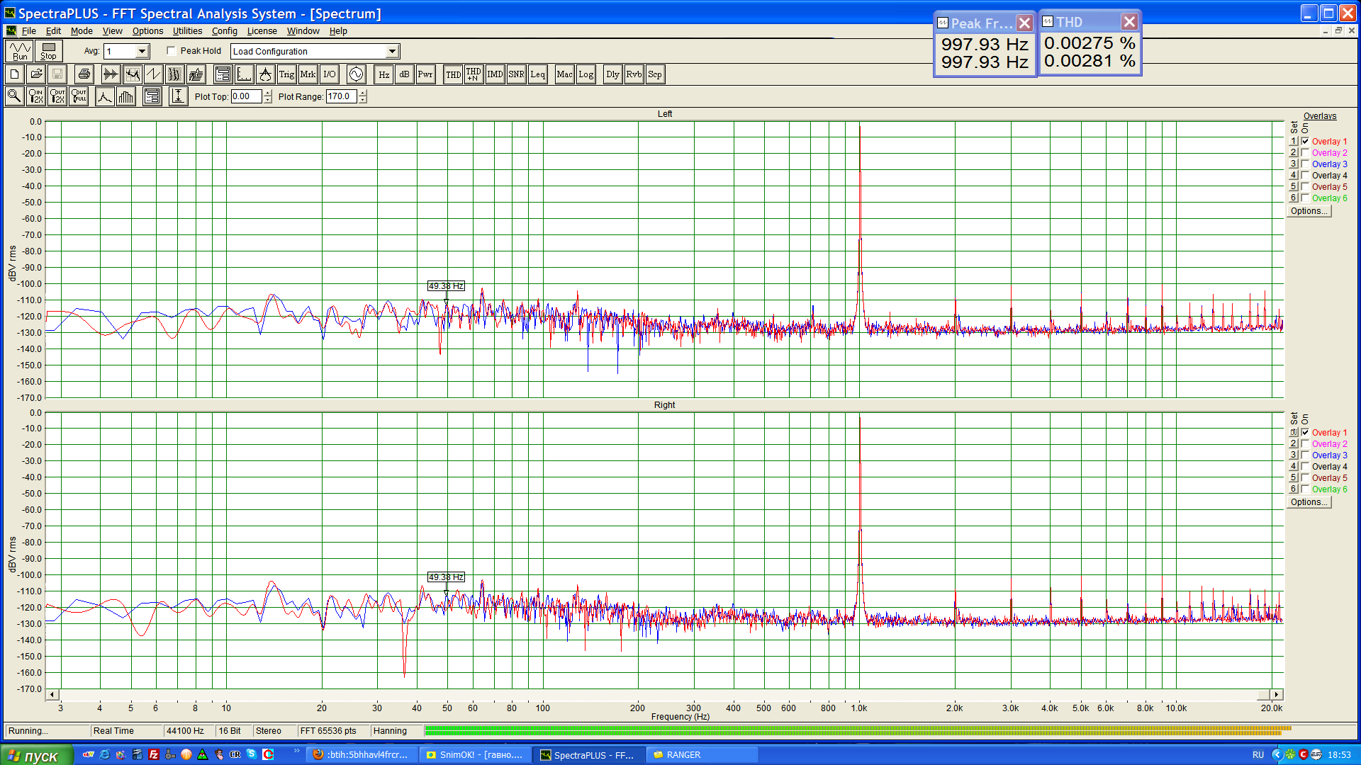

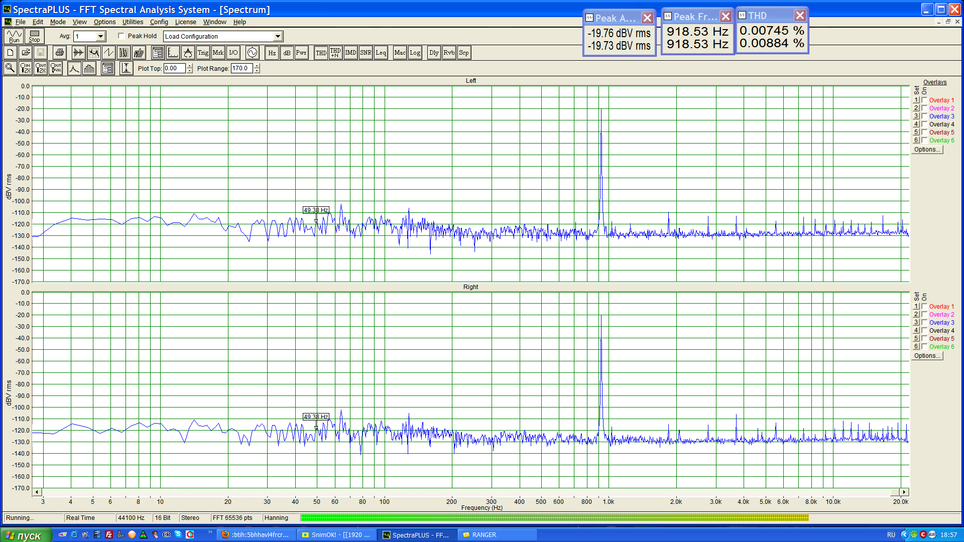

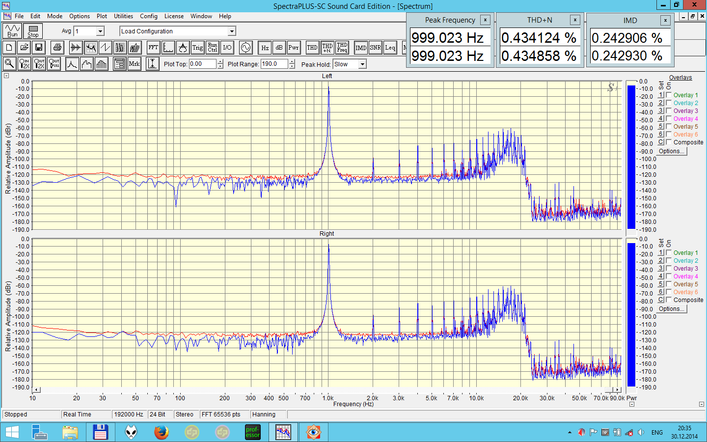

По просьбе Олега aka Bender прогнал тестовые файлы на моём экземпляре "слегка твикнутого" N-50.
Прошивка плеера: ver.1.038 от 11-07-2014.
После замены прошивки ver.1.021 от 19.02.2013г на ver.1.038 звук изменился.
В режиме "PURE AUDIO" на ver.1.021 звук был более "сухим" - очень "аккуратные" НЧ и ярковатые СЧ.
В режиме "PURE AUDIO" на ver.1.038 звук стал "по-сочнее" - добавили НЧ (особенно в диапазоне 20Гц-60Гц) и чуть убавили СЧ.
В режиме "Hi-Bit 32" уменьшили реверберацию, отчего исчез эффект "караоке-машины".
Карта оцифровки: Tascam US-366 , версия прошивки и драйверов - 1.03 декабрь 2014г.
Специфика новой прошивки карты в том, что в ней после 20кГц уровень сигнала принудительно режется до -180дБ, дабы не записывать всякую гадость.
Пришлось масштаб графиков увеличить до 190дБ по-вертикали.
Краткий вывод - режим Hi-Bit32 очень достойно работает на интернет-радио и mp3-файлах.
Особо спектрограмму не меняет, скорее всего слегка меняет фазу, добавляет реверберации и немного усиливает басы.
Режим "ASR" - "восстановления" ВЧ у mp3-файлов, отрезанных от 16000Гц и выше при кодировании - ЗЛО изначальное.
А режим "ALC" - нормализация уровня громкости - гадость, которой никогда не пользовался в foobar2000 и других софтовых плеерах.
Оба режима выключаем в меню SOUND, оставив включённым только режим "Hi-Bit32".
Тогда при отключении "PURE AUDIO" (когда слушаем интернет-радио) автоматически включится только режим "Hi-Bit32".

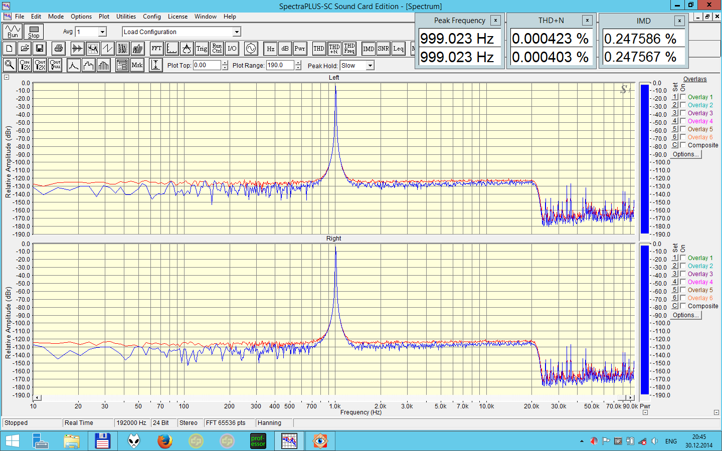

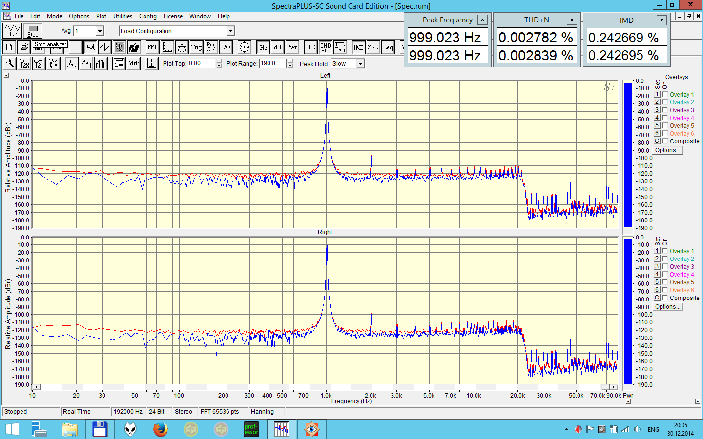

Теперь - "весёлые картинки":
Комментарий к файлу: Сравните три режима при воспроизведении 1кГц 0дБ (ASR, Hi-Bit32, PureAudio)
ASR_1kHz_0dB_v1.png [ 81.86 КБ | Просмотров: 2002 ]
Hi-Bit32_1kHz_0dB_v1.png [ 80.26 КБ | Просмотров: 2002 ]
PureAudio_1kHz_0dB.png [ 80.79 КБ | Просмотров: 2002 ]

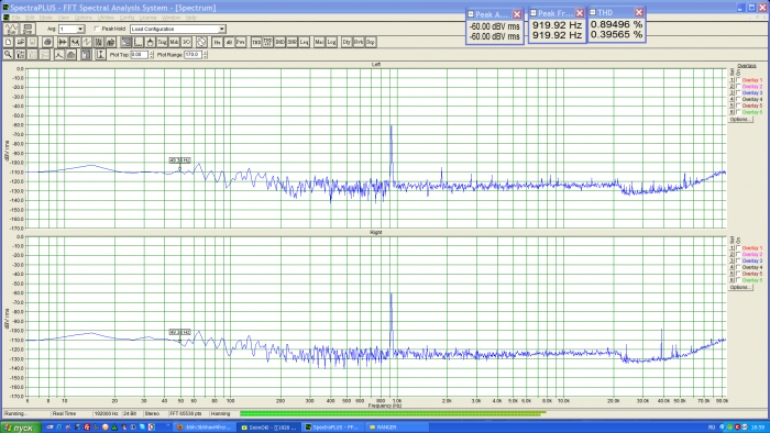

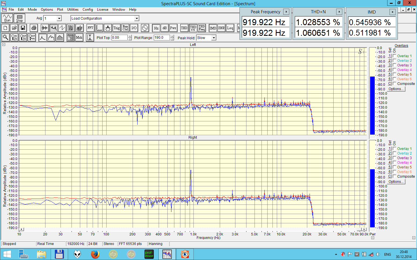

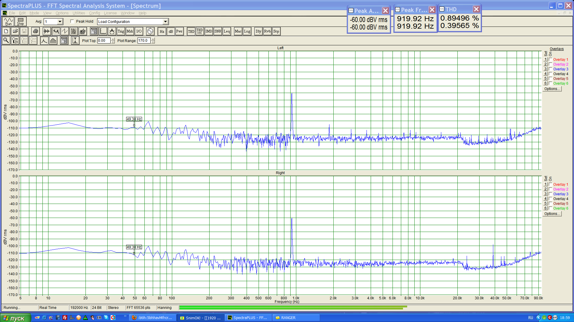

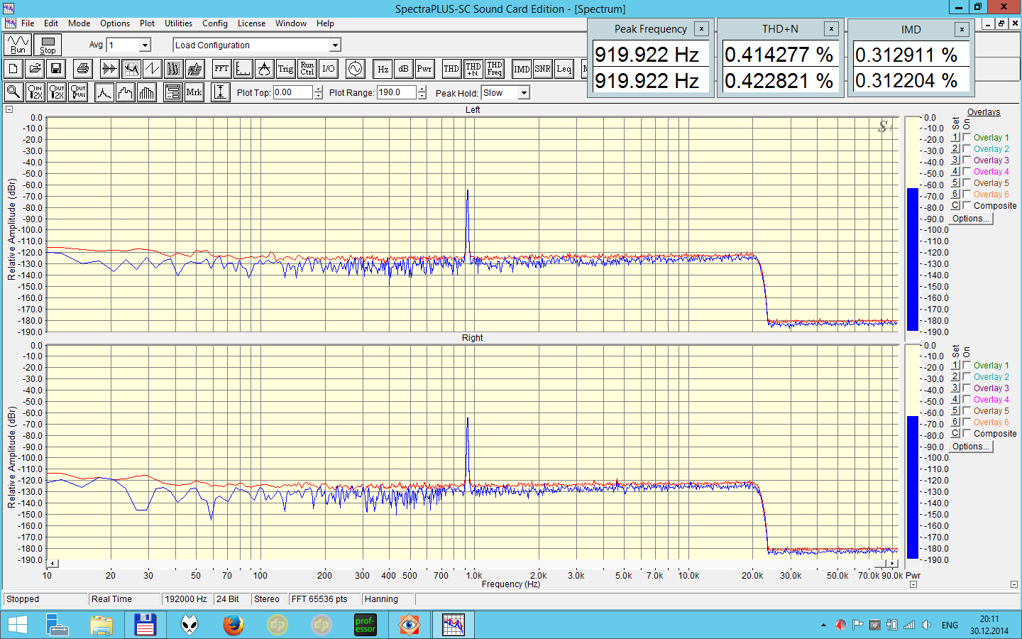

Два режима при воспроизведении 920Гц -60дБ (PureAudio, Hi-Bit32)
PureAudio_920Hz_-60dB_v1.png [ 77.85 КБ | Просмотров: 2001 ]
Hi-Bit32_920Hz_-60dB.png [ 78.29 КБ | Просмотров: 2001 ]

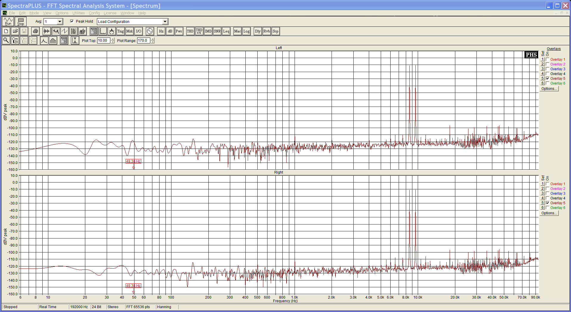

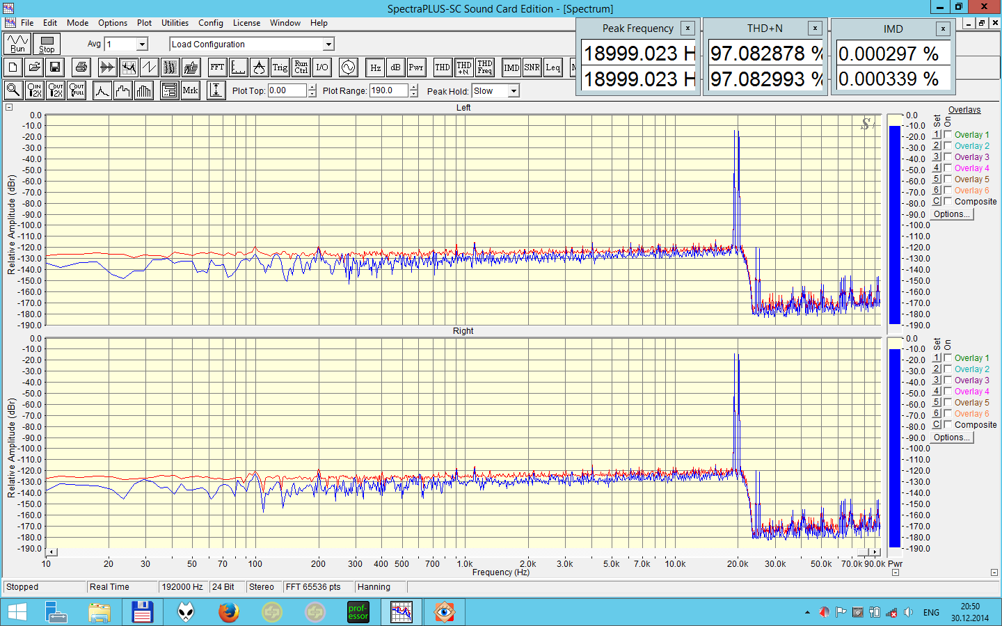

Интермодуляция в режимах Hi-Bit32 и PureAudio
Hi-Bit32_IMD_19-20kHz_-10dB.png [ 79.84 КБ | Просмотров: 1999 ]
Hi-Bit32_IMD_8,5-9,5kHz_-10dB.png [ 79.03 КБ | Просмотров: 1999 ]
PureAudio_IMD_19-20kHz_-10dB.png [ 79.74 КБ | Просмотров: 1999 ]
PureAudio_IMD_8,5-9,5kHz_-10dB.png [ 80.41 КБ | Просмотров: 1999 ]

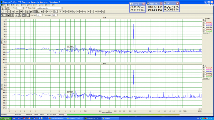

Ну, и напоследок - что выдаёт Pioneer N-50 по коаксиальному SPDIF выходу в режиме PureAudio:
PureAudio_IMD_19-20kHz_-10dB__SPDIF.png [ 80.75 КБ | Просмотров: 1995 ]
PureAudio_IMD_8,5-9,5kHz_-10dB__SPDIF.png [ 80.89 КБ | Просмотров: 1995 ]
PureAudio_920Hz_-60dB__SPDIF.png [ 78.39 КБ | Просмотров: 1995 ]
PureAudio_1kHz_0dB__SPDIF.png [ 79.99 КБ | Просмотров: 1995 ]

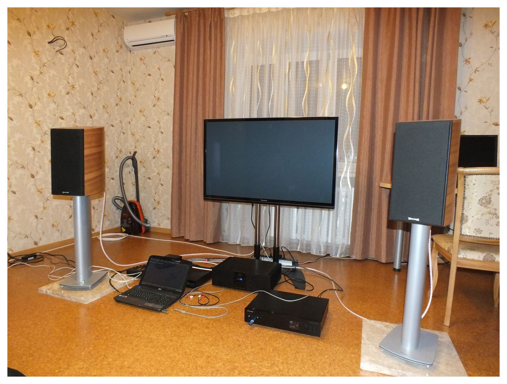

И так други благодаря любезности моего друга Петра была возможность сравнить доработанный я подчеркивая доработанный Pioneer n50k c ЦАП ом NAIM
а точнее с ЦАП Naim DAC стоимостью более 100 тр!
И так вся система Петра состоит из ноутбука ASUS c плером фубаром ,ЦАП ом ЦАП Naim DAC ,преобразователя Berkeley Alpha USB http://berkeley-audio.ru/articles/recenziya-computer-audiophile-usb.html акустики ILLUMINATI на стойках и без О0ОС усилителя класса А Noosfera в авторском исполнении от Игоря ака ИГВИН.
Сетап более чем достойнейший я вам скажу по разрешающей способности и общему впечатлению от музыки да и не дешевый по цене компанентов .
DSCF5326.JPG [ 307.51 КБ | Просмотров: 1774 ]
От меня был апгрейдный Pioneer N50K c родным ЦАП но доработанным в части питания и заменой ОУ на THS .

Подключали к усилителю на разные входа и Пио и Naim и включали паралельно один и тот же материал.
Что я могу сказать, вот тут вся интрига :) . Слушали слушали и пришли к такому мнению что на роке Livin Blues ,Pink Floyd,Depeche Mode етс итд разница нет или практически нет!
Общее впечатление от Naim это светлый окрас ,яркость , хорошая динамика и общая более менее нейтральность. Сцена ровная за АС.
Pioneer чуть более темноватый округлый звук , более аналоговый иногда, с хорошим басом. Сцена чуть более протяженная чем у Naim в глубину но это настолько маленькое различие что можно было не упоминать.
На роке оба динамичны и отличить одно переключение от другого не то что трудно а не возможно как не пыжились услышать разницу.
Более менее разница вылезла на Фредерике Шопене фортепианном концерте.
Тут разница была такая. Naim очень ровный саунд , инструмент подается ровно - светло , есть отражения зала у А Старикова слава богу левая рука не отсохла как иногда бывает на дешевых CD х.
Pioneer более мягкое более теплое и аналоговое , инструмент такой более благородный с более глубоким нч диапазоном , деку инструмента стало слышно.
Послезвучия и атмосфера зала сохранилась и передалась хорошо.
Мне лично инструмент в исполнении Pioneer понравился больше .
На остальном материале отличить оба аппарата наверное можно только если смотреть на селектор усилителя :)
На органе оба аппарата тоже немного отличались. Naim это светлый новый костел , инструмент- звук ровный как линейка :D Pioneer более старый костел , более темное и инструмент чуть дальше но звук более "округлый" и натуральнее. Рябята я орган у нас в консерватории слушал так вот это ближе к тому что я лично слышал . Как писалось в записи неизвестно , что за орган и где находился но могу сказать в основном все такие записи это на старых инструментах и это порой слышно.
Вот такой вот небольшой тест у нас получился.
А теперь дружно заглянем на сайт NAIM и взглянем на его ценник , вам понравилось ? :)
