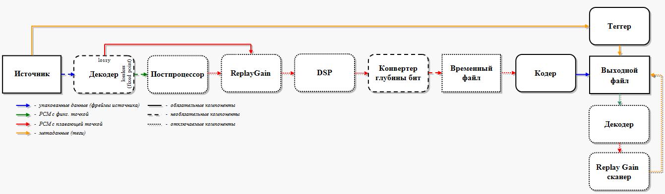

Я уже высказывал своё мнение по поводу этого вопроса. Попробую ещё раз. Флак – это архив, по своему назвначению такой же как и рар и зип и прочие . Которыми , кстати, тоже можно упаковывать аудиоданные, только выигрыш будет небольшой. Просто каждый архив предпочтительней для определённого вида данных. Флак использует специфичные свойства аудиоданных. А раз это архив, то для получения данных его необходимо распаковать. Если взять аналогию с рарами, то можно сравнить содержимое архива и , скажем, исходного текстового файла. Никакой корреляции мы не увидим. Вообще говоря , можно было было бы и закончить.
Далее. Процесс архивирования – это некоторое кодирование данных для получения более компактного кода. Работает он по своему уникальному алгоритму, известному разархиватору (декодеру). Вполне очевидно, что алгоритм декодирования является обратным по отношению к кодированию. Те первый этап кодирования – последний для декодирования. В случае флака первым этапом (если честно, то вторым) является межканальная декорреляция. Суть её заключается в том , что в большинстве случаев мы переходим от представления левый – правый каналы к левостороннему или правостороннему представлению. Другими словами, после этого этапа у нас нет информации о каждом канале отдельно. Поэтому для получения поканальной информации мы должны пройти в декодере до этого этапа . А он ,как выше было сказано, предпоследний. Таким образом проигрыватель прежде , чем воспроизвести музыку должен распаковать файл флак. Что, вообще говоря, незатратно с точки зрения ресурсов и процесс декодирования флака быстрый. В этом его основное преимущество перед, скажем, апе, хотя монки и компактнее.
Вот такова моя точка зрения.
PS Что касается префиксного кода. На последующих этапах кодирования применяются различные приёмы получения компактных кодов. Для этого используют коды переменной длины. Действительно, маловероятно, что разностный (между каналами) сигнал будет иметь большое значение. Значит, его необходимо перекодировать так, чтобы малые (а они наиболее вероятные) разности занимали мало бит, ну а уж большие (маловероятные) пусть уж занимают много бит. Это я к тому, что у нас код переменной длины. Ну а уж для для определения конца кода и применяют префиксные таблицы, полученные с использованием кодов Райса. Более подробно, думаю, утомительно. Хотя , наверное, может быть когда-нибудь и надо что-то написать .
PPS Ну и блок-схема работы фубара показывает, что декодирование происходит “на лету”:
foobar_bl_sch.JPG [ 50.99 КБ | Просмотров: 610 ]
Оно у всех на лету, хотя есть к примеру bug heat player - тот сначала разархивирует, а потом играет - типа аудиофильский, перемотки флака нет - только на следующий трек и ждать, пока произойдет разархивация.
Отличий по звуку я не услышал.
Именно! Как и Шефу, лень искать найденные когда-то сцыли на статьи. На своей системе чутьнижесреднего уровня разницы при воспроизведении флака и вавов не услышал, слой позолоты давно стёрся! ;) Хотя, в принципе, даже мартышек слушаю As Is, не распаковывая. Ну если не удаётся найти во флаке.

На блок схеме после Источник идёт Декодер. Здесь и разархивируется. (в статье ничего нет, она посвящена только настройкам)
Андрей, Вы меня озадачили тем, что слышна разница. Действительно, надо попытаться разобраться. Возможно, подобный вопрос ставился и а сообществе - http://foobar2000.ru/ Надо там поискать.
Странно то , что и вав тоже проходит декодер. Те дальнейшие блоки для обоих случаев идентичны. Но тогда почему слышна разница? ......
