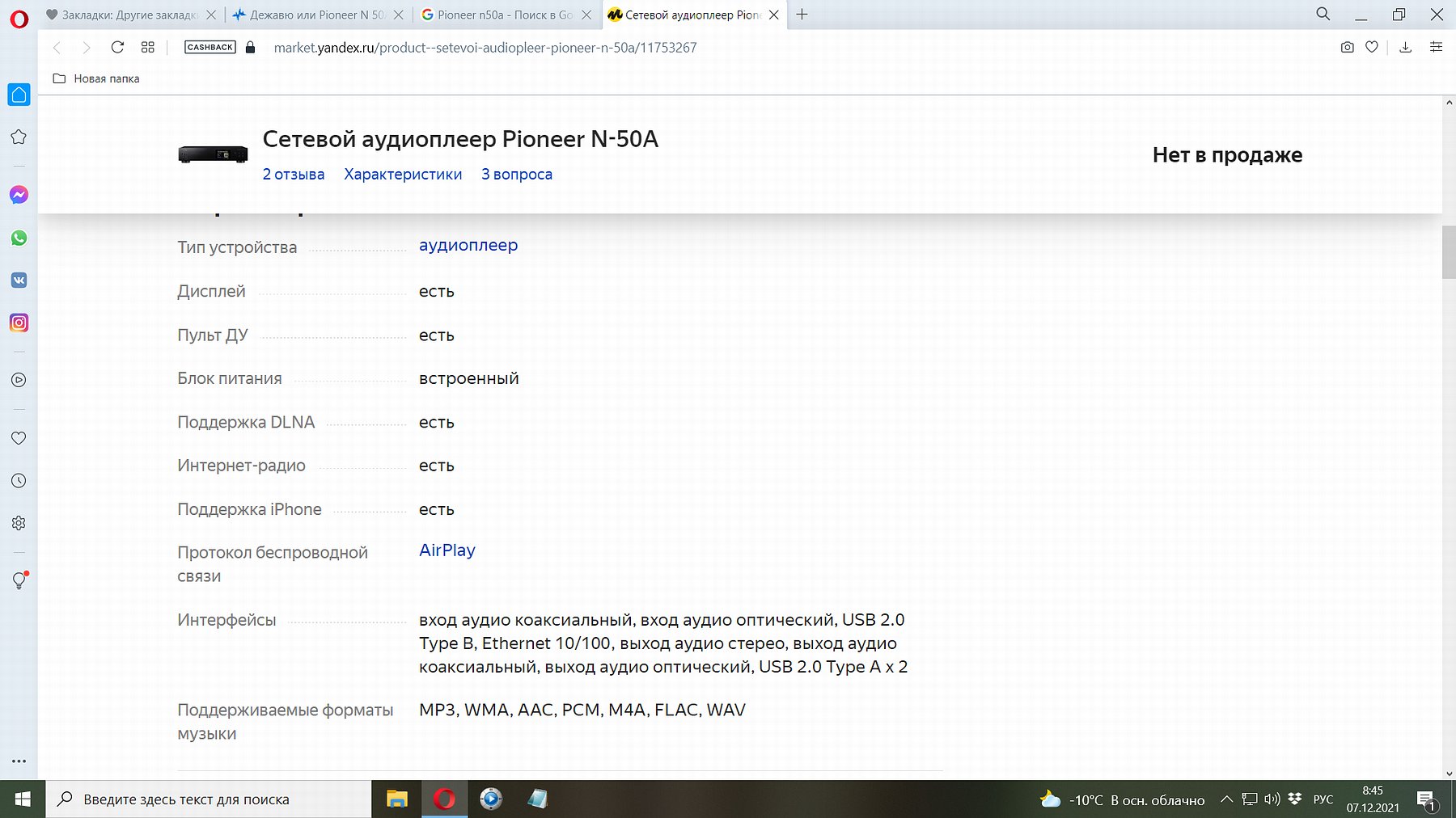

Этих 50х пионеров, модификаций, как нерезанных собак.... Вот конкретно по 50А... Про тяжелые файлы и не заикается...
sized_Скриншот 2021-12-07 08.45.48.JPG [ 196.37 КБ | Просмотров: 2879 ]
