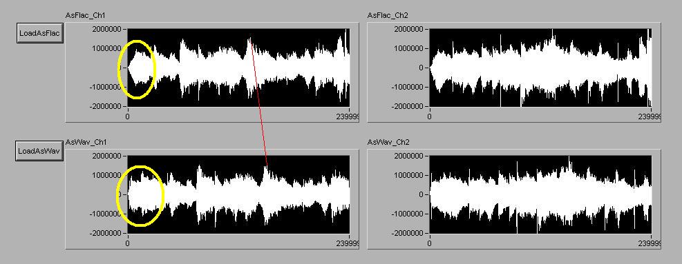

Далее некоторые результаты сегодняшнего ночного развлечения. Поняв, что был неправ с предположением, решил посмотреть файлы, любезно предоставленные Андреем (МастерУфа). Напомню, два (выложен одним файлом, но я порезал на два) варианта воспроизведения одного и того же фрагмента, проигранные фубаром во флак и в вав. Для того , чтобы проще ориентироваться в последующих картинках, скажу, как на них проименованы графики. Чтобы не таскать большие массивы, читались и выводились пятисекундные куски. Итак Ch1 и Ch2 – это канал 1 и 2 соответственно. AsWav – имеем дело с проигрыванием в вав, AsFlac – с флак. Wav-Flac – разность поточечно между вав и флак.
Вывел 5 сек сначала и увидел, что они здОрово отличаются. Видно разный характер в самом начале , да и вроде бы как-то они смещены.
5sec_mark.JPG [ 58.07 КБ | Просмотров: 593 ]

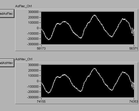

Нашёл вручную характерный участок в каналах 1 и нашёл смещение . для того , чтобы сравнивать корректно.
5sec_pos.JPG [ 24.1 КБ | Просмотров: 593 ]

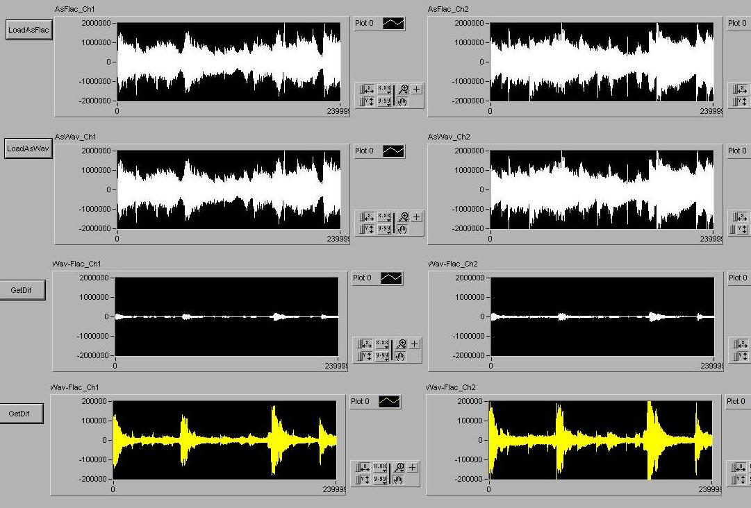

Ну и дальше вывел разность по выборкам значений вав и флак . Белый график - масштаб разности такой же , как и сигнала. А жёлтый – в 10 раз крупнее. Видно, что различие есть. Но откуда оно берётся, вот вопрос. Таким образом на сегодня имеем:
Доказано различие в звучании вав и флак. Хотелось бы понять / узнать по какой причине это происходит.
5sec_Dif_All.JPG [ 120.54 КБ | Просмотров: 593 ]
