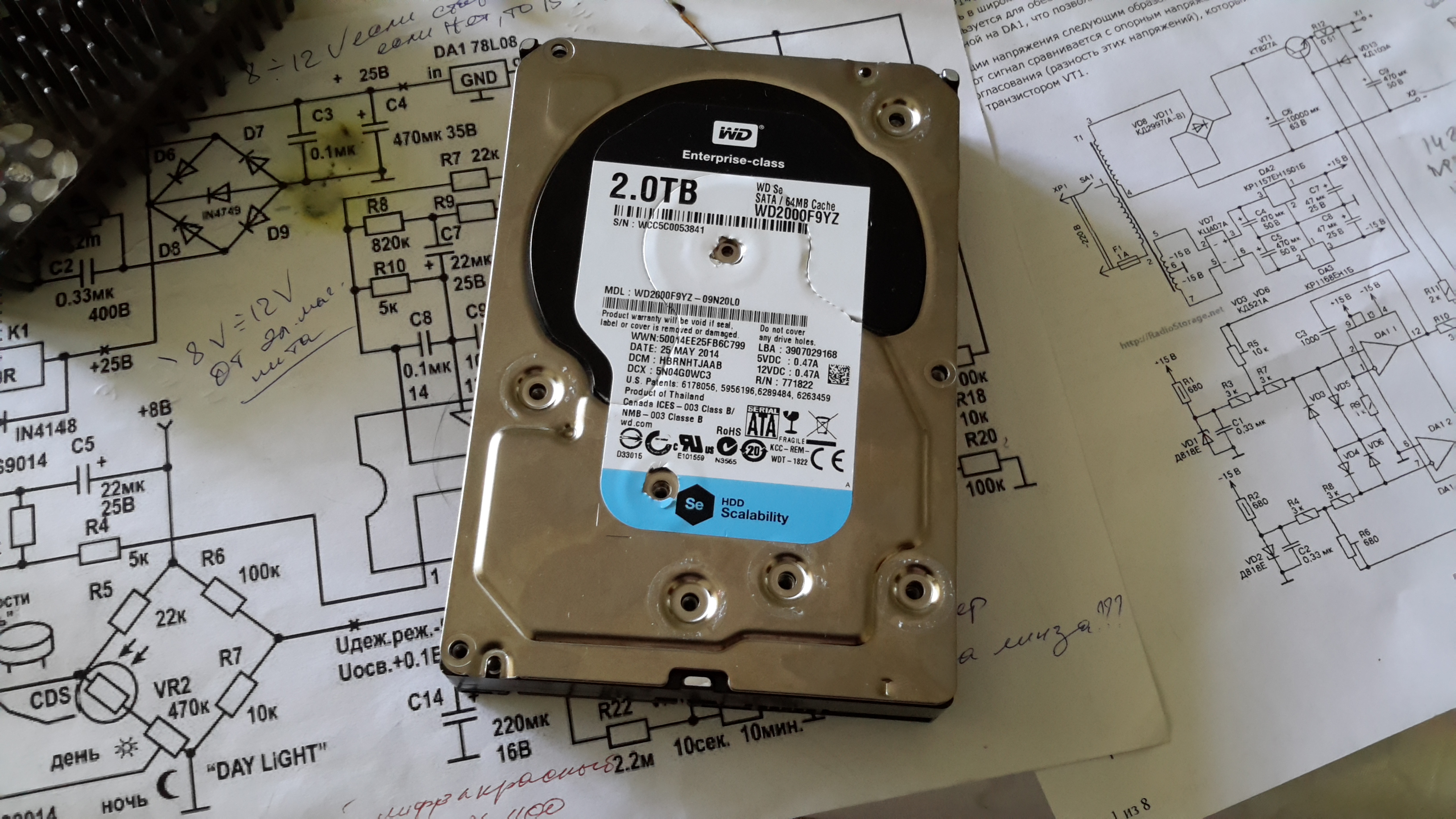

Уважаемые знатоки! Правда ли, что если вакуум нарушен - в топку?
20160531_112929.jpg [ 1.77 МБ | Просмотров: 953 ]
Нет там никакого вакуума. Есть особо чистый отсек, при вскрытии которого туда может попасть пыль. А на скорости 7200 об/секунду пылинка может наделать бед.
Нарушение этикетки ерунда, если гермоотсек не вскрывали.

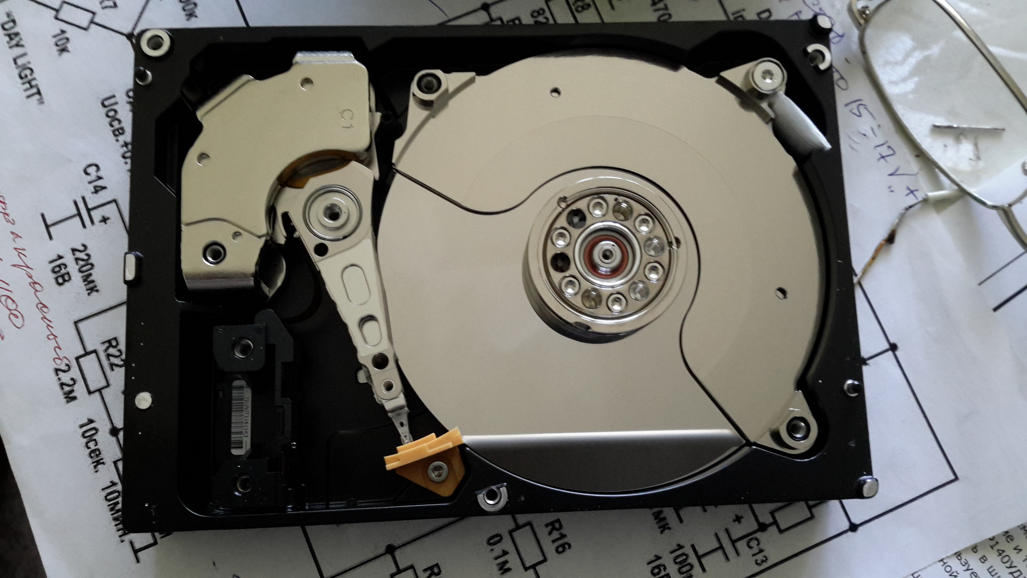

Диск после высверливания обломавшегося винта поймал стружку , перестал определяться. Я его вскрыл и увидел внутри металлическую пыль
20160531_120624.jpg [ 1.97 МБ | Просмотров: 941 ]

Все. Хана винчестеру. Гарантированно. :(

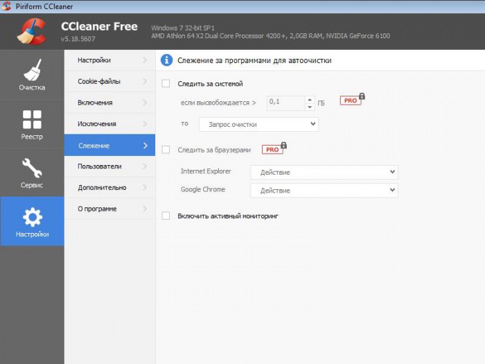

Ну че мужики, всем огромное спасибо за вчерашнее совместное вытаскивание из компьютерного болота, совсем некомпьютерного никотина. Похоже, что главной бедой были мои мощные раздачи на торренте. Как только я поставил ограничение скорости, так сразу ноут почти перестал зависать. Сегодня с утра все работает корректно. Произвел небольшой эксперимент - поставил на закачку пару альбомов с большой скоростью. Сразу же начались зависания в работе. Нажал на торренте паузу - ноут заработал нормально. Вот в этом и была основная причина.
Не знаю как уж всех благодарить за советы, но на всякий случай посылаю на форум ящик виртуального коньяка. :2piv: :2piv: :2piv: Надеюсь что совсем непьющих нет.
ЗЫ Совсем забыл. Хотелось бы еще выключить автоматический режим включения СиСиКлинера и Дефрагментатора, так как делаю это сам и регулярно. А замечал что при их автовключениях тоже начинаются сбои в работе компа.
Дико извиняюсь за свою комповую чайниковость, но не нашел как прекратить их автозапуск. Буду благодарен, если конкретно ткнете меня носом в нужные места. :oops: :)

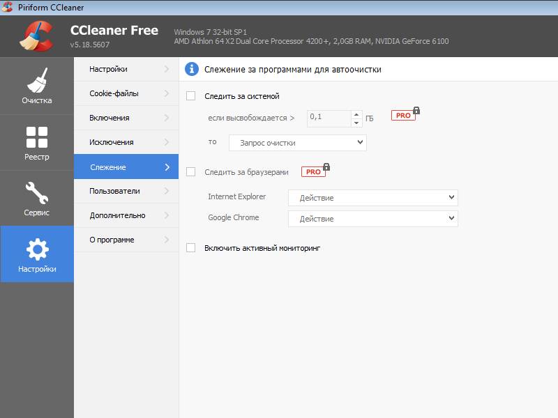

nikotin
Вот тут убрать все галки.
цеклинер.jpg [ 35.8 КБ | Просмотров: 899 ]

Не надо лазать в "msconfig", все, что нужно отключить, можно сделать в самом клинере.

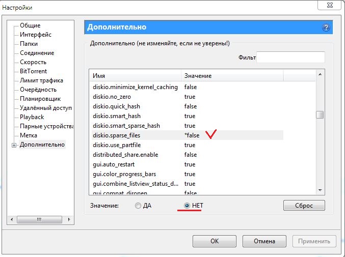

vovik428 писал(а):
А вообще странно, что Ваш ноут так реагирует на торрент закачки/раздачи
Это нормальная реакция при дефолтных настройках торрент-клиента "по умолчанию" и расположением системы и всего остального на одном ЖД.
Никотин, это сделайте обязательно
Снимок_5.JPG [ 90.75 КБ | Просмотров: 859 ]
Спасибо. Сделал

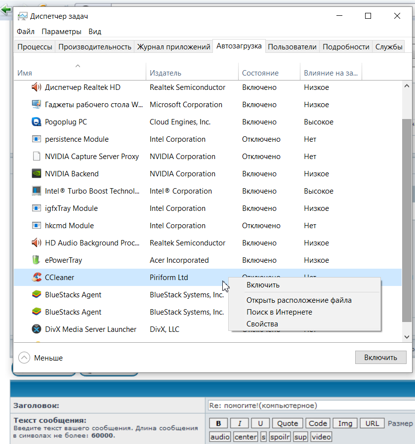

У меня на 10 этот Кляйнер принудительно выключен, разрешил- только в ручную, что бы наверняка, вызывается описанной ранее командой, данная команда вызывает в 10, только диспетчер (в ранних версиях немного упрощенное меню), но суть та-жа. Отлючаетется автозагрузка или оставляется включенным данный компонент, далее лезть не требуется. У меня при включении торрент клиента, только увеличивется скорость работы куллера охлаждения и все.
У нашего компьютерщика есть подозрение, что либо ноутбук очень слабый, либо от возраста термопаста дает о себе знать, либо планки памяти надо тестить, но это не нормальное поведение машины.
Снимок1.jpg [ 461.43 КБ | Просмотров: 843 ]
