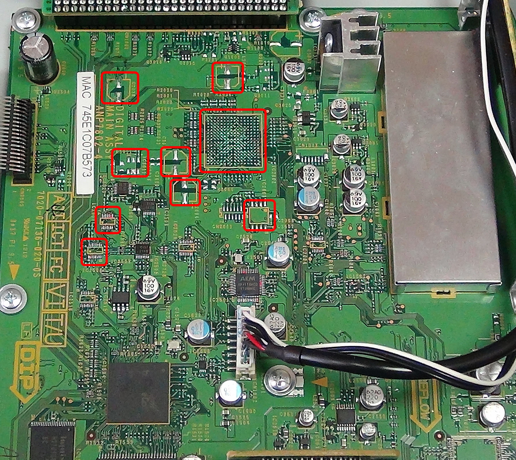

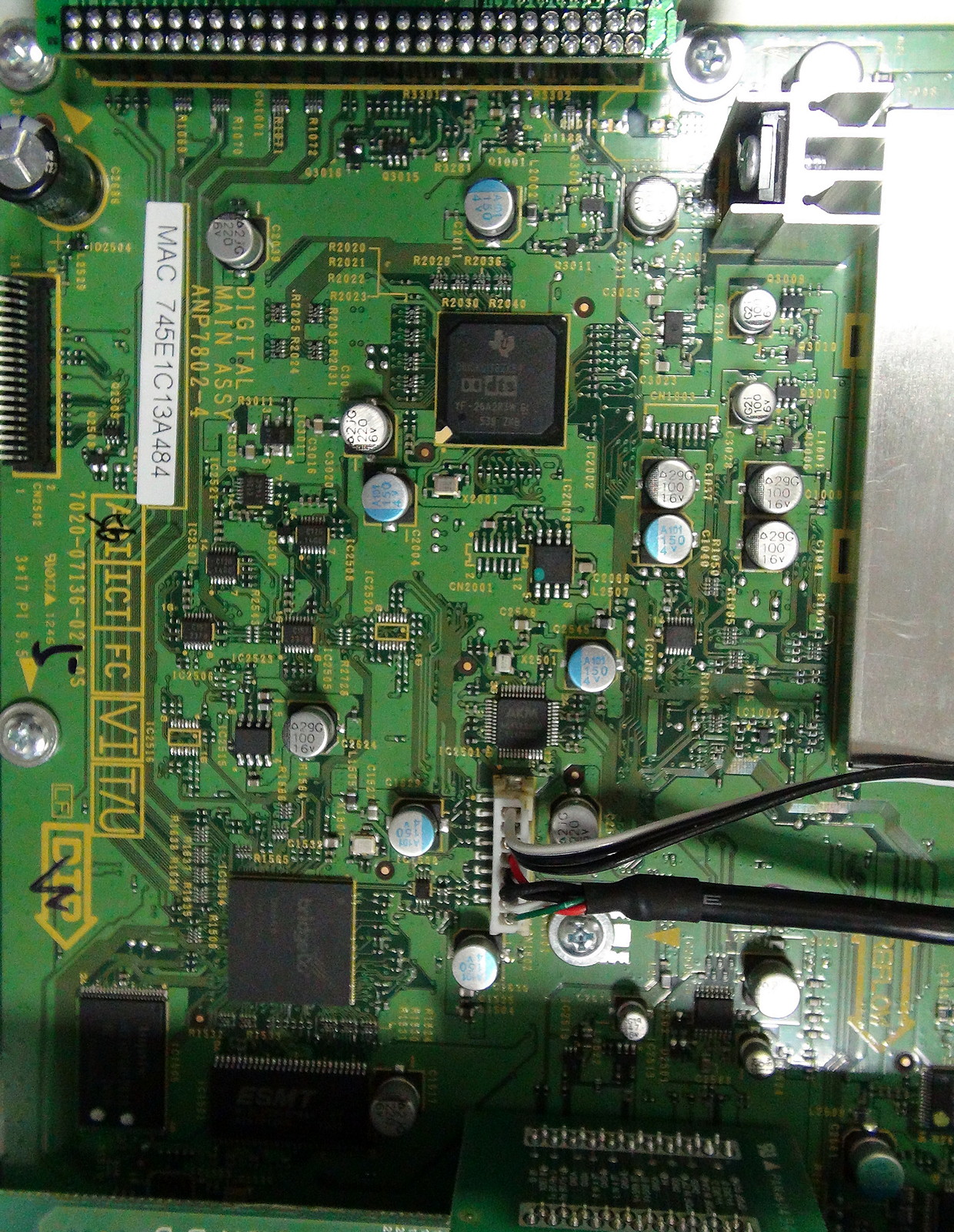

Денис_Сергеевич писал(а):
а если у меня на 30-м пиванере этой пуре аудио нет (но кнопка на пульте имеется), то можно ли ее включить какой-нибудь перемычкой?
В N-30 не допаян процессор эффектов и часть его "обвязки".
Не допаян чип асинхронного USB-входа для компьютера, нет цифровых входов (коаксиального и оптического).
Другими словами, в N-30 пуре-аудио - включено по-умолчанию.
Комментарий к файлу: Цифровая плата N-50
0_общий_вид_(N-50).jpg [ 827 КБ | Просмотров: 1668 ]
Комментарий к файлу: Цифровая плата N-30
0_общий_вид_(N-30).jpg [ 1.12 МБ | Просмотров: 1668 ]
