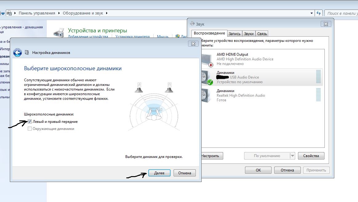

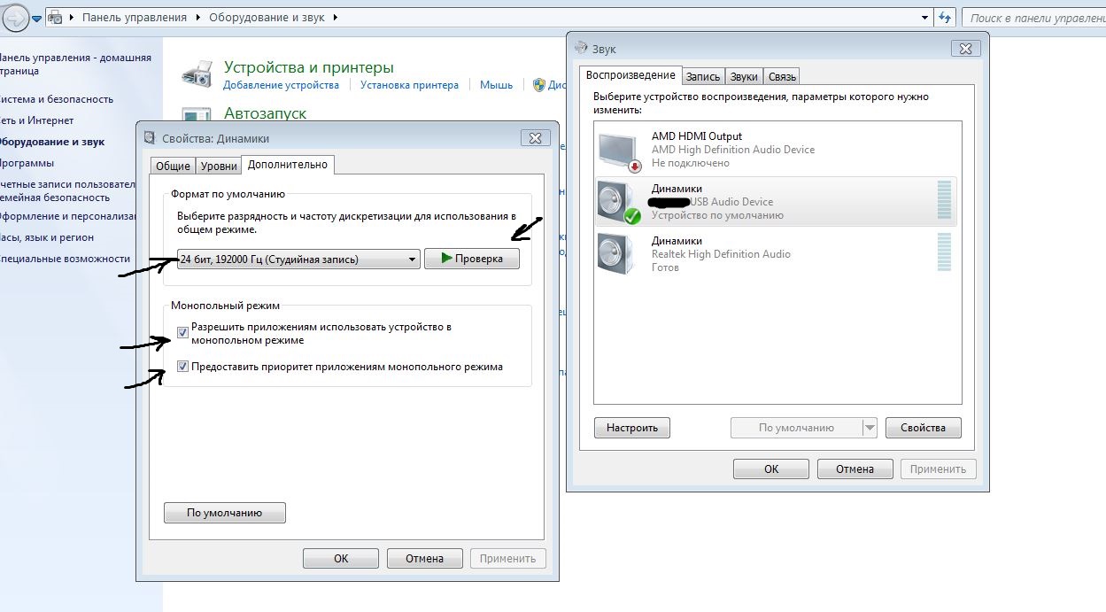

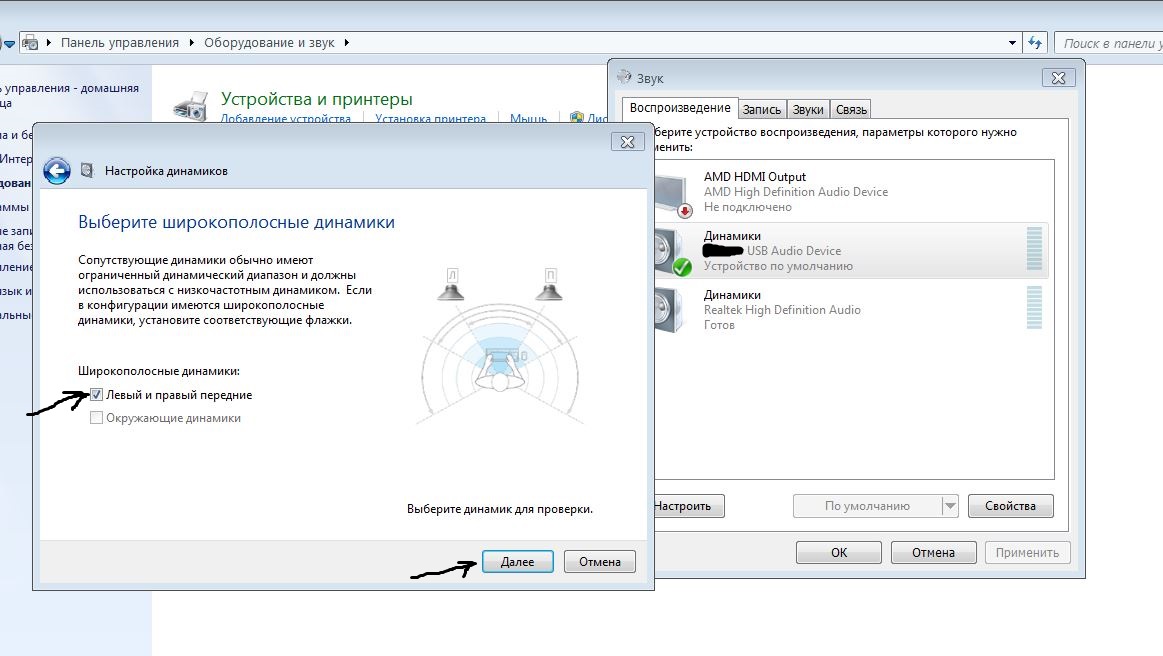

В зависимости от маркировки (первые две цифры перед AWG) можно определить предельные длины кабеля, при которых кабель может нормально работать по протоколу USB2.0:
28 = 0.81 м
26 = 1.31 м
24 = 2.08 м
22 = 3.33 м
20 = 5.00 м
Максимальная допустимая длина USB-кабеля не должна превышать 5м (для кабеля с маркировкой 20AWG)

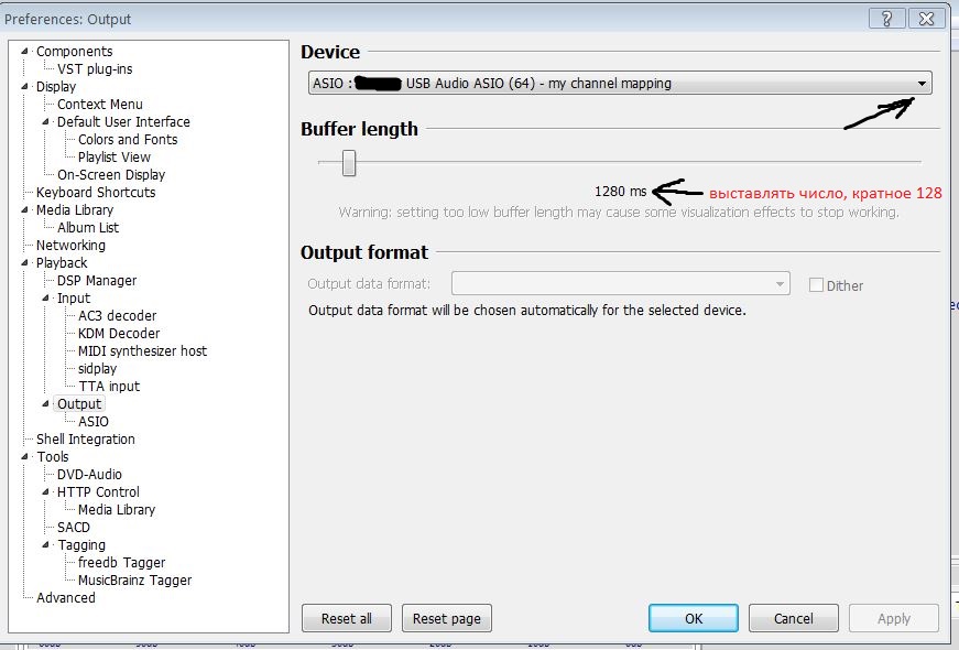

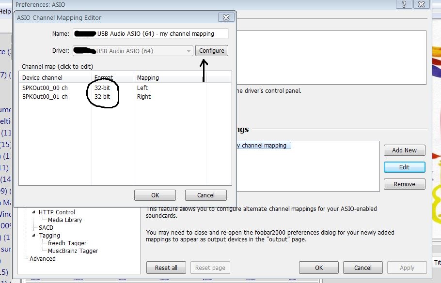

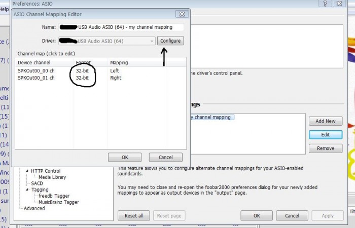

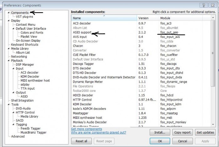

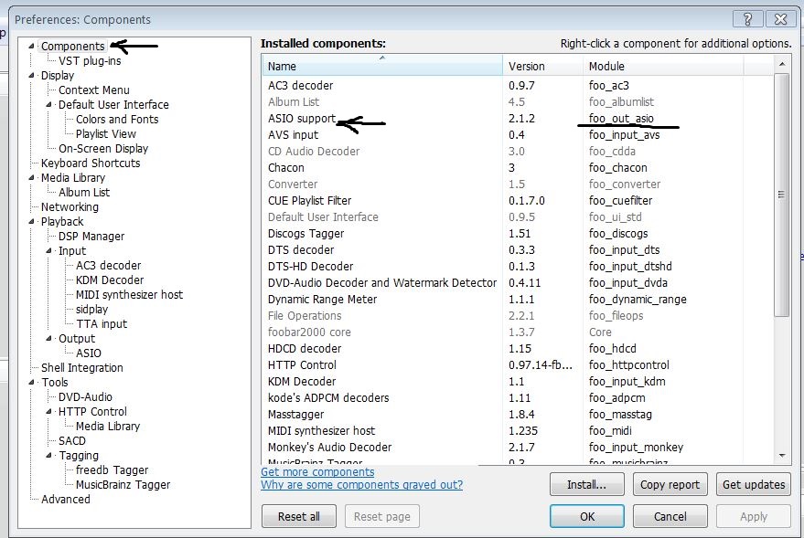

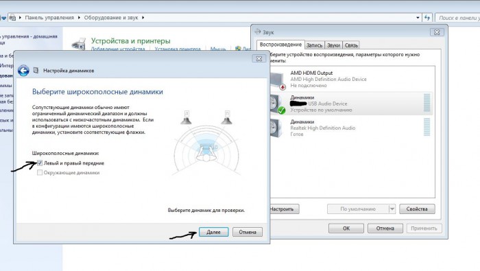

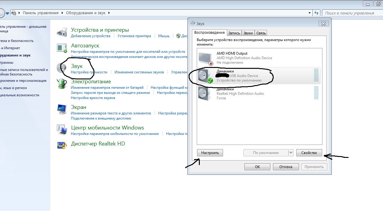

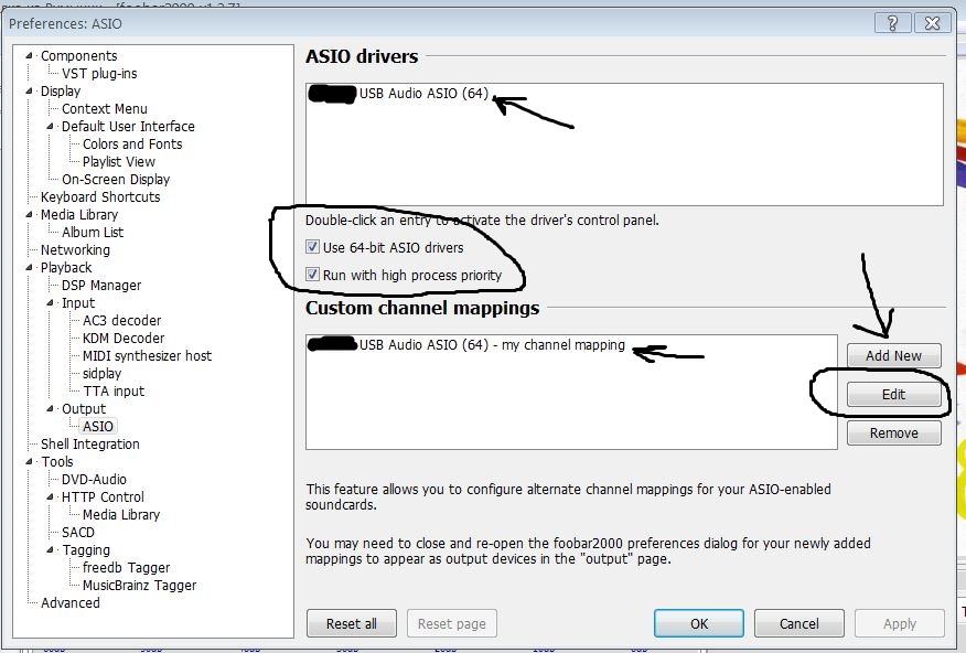

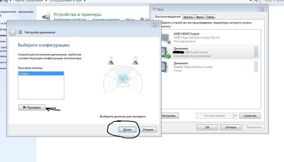

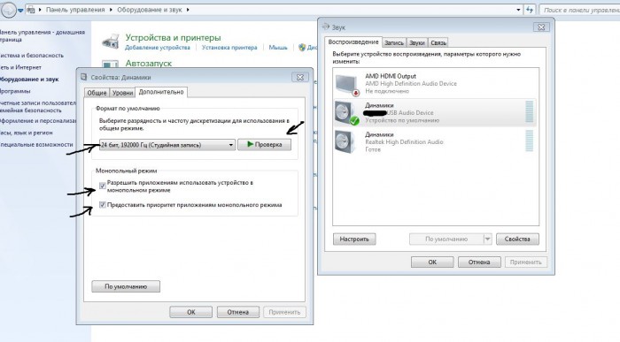

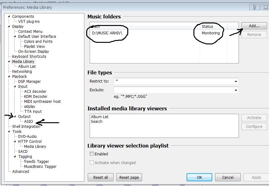

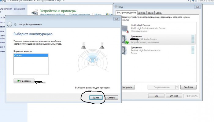

Никаких платных прог не нужно, фубар отличная программа, ничем не отличимая по звуку от ривера. Все это давно опробовано и прослушано лично.
USB желательно с ферритовыми боченками.
Настройка системы и фубара
Снимок 1.JPG [ 170.04 КБ | Просмотров: 1849 ]
Снимок_2.JPG [ 165.56 КБ | Просмотров: 1849 ]
Снимок_3.JPG [ 123.87 КБ | Просмотров: 1849 ]
Снимок_4.JPG [ 142.56 КБ | Просмотров: 1849 ]
Снимок_4a.JPG [ 165.56 КБ | Просмотров: 1849 ]
Снимок_4b.JPG [ 112.02 КБ | Просмотров: 1849 ]
Снимок_5.JPG [ 122.4 КБ | Просмотров: 1849 ]
Снимок_6.JPG [ 130.82 КБ | Просмотров: 1849 ]
Снимок_7.JPG [ 118.7 КБ | Просмотров: 1849 ]

Вот это портянки!! :shock:
А шнурок у меня с позолоченными наконечниками и с бочонками.. :D
Нужно занятся.. видимо..Этим фубарчиком..
Но мне кажется, все дело в драйвере..Открываешь его и там окно ..перечисление всех этих частот.. какой нажмешь такой и будет типа вывод..
