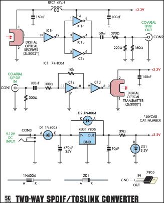

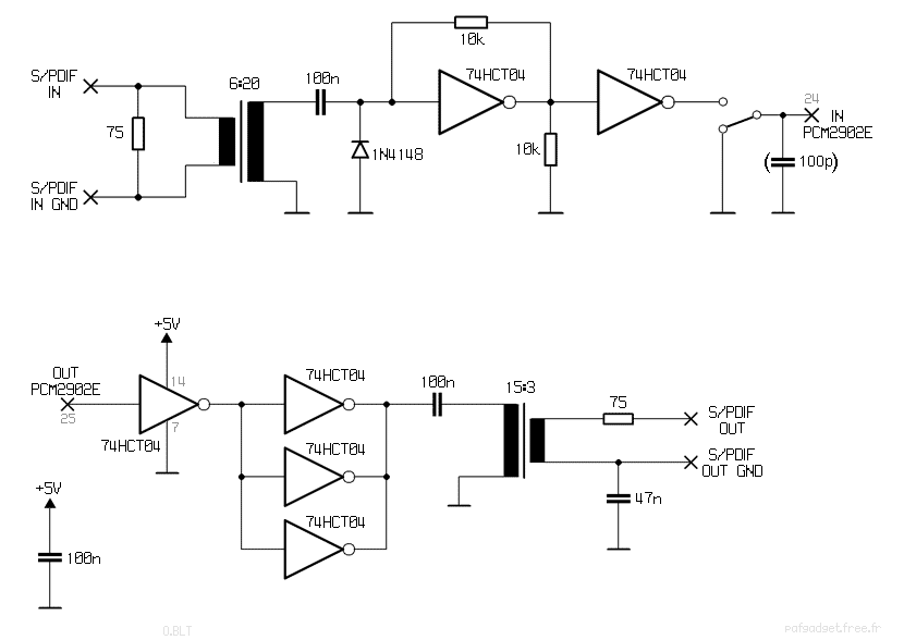

Во многих аппаратах для экономии выход SPDIF сделан простой цепочкой резистор+конденсатор. В этом случае корпуса приемника и источника могут быть соединены - земляная петля. В нормальных приборах стоят трансформаторы. Обычно вход нормирован на 75 ом. Соотв выход тоже. В идеале для согласования источника с приемником нужно использовать кабель с волновым сопротивлением 75 ом. В случае когда согласование есть - вся мощность отданная передатчиком полностью приходит в приемник. В случае рассогласования часть энергии отражается от приемника и поступает в передатчик - здесь могут начать происходить процессы по сложению\вычитанию мод, что приведет к искажению формы исходного сигнала (фронты дрожат? :? ). С другой стороны каждый приемник на входе после трансформатора имеет усилитель с триггером Шмидта - который по идее должен вывести уровень сигнала на требуемый и подправить фронты. Да и последовательность 0 и 1 не должна пострадать...
circuit-usb-audio.PNG [ 29.48 КБ | Просмотров: 3002 ]
107004_7mg.jpg [ 22.88 КБ | Просмотров: 3002 ]

Сделать коаксиал имея только оптич выход не сложно. Но потребует вмешательства в аппарат
