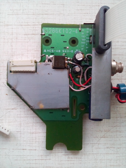

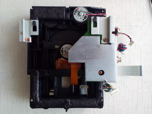

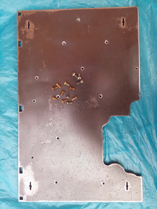

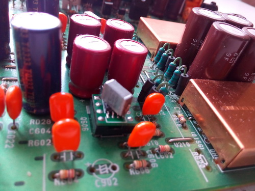

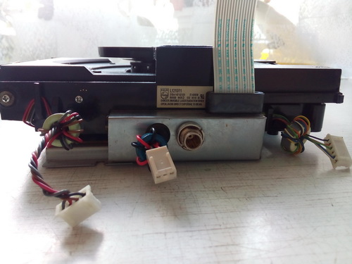

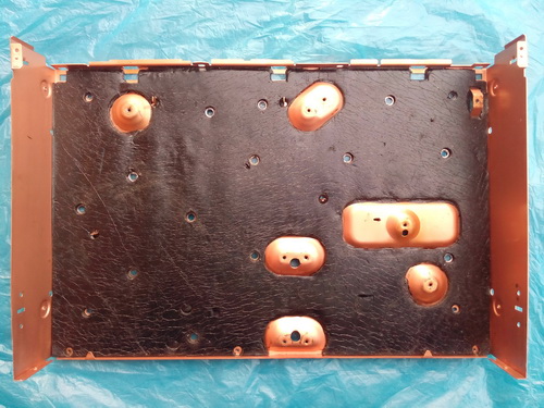

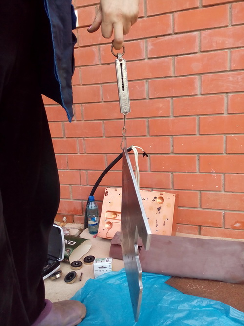

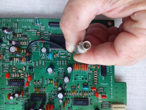

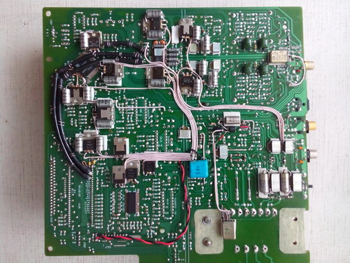

Как можно улучшить плеер, уже награжденный журналом “What Hi-Fi Sound and Vision?”?
Апгрейд Marantz CD63mkII-KI.
1.jpg [ 86.29 КБ | Просмотров: 882 ]
2.jpg [ 123.74 КБ | Просмотров: 882 ]
3.jpg [ 105.97 КБ | Просмотров: 882 ]
5.jpg [ 52.96 КБ | Просмотров: 882 ]
6.jpg [ 60.04 КБ | Просмотров: 882 ]
7.jpg [ 108.02 КБ | Просмотров: 882 ]
11.jpg [ 87.29 КБ | Просмотров: 882 ]
12.jpg [ 73.44 КБ | Просмотров: 882 ]
14.jpg [ 104.74 КБ | Просмотров: 882 ]

Да, лишканул человечек, явно... По питанию, можно было разделить собственными стабами, это сделано, релюшки на мьют, тоже правильно, сделано, кварц другой, ну тоже пойдёт, особенно для любителей гоняться за джиттером, танталовые конденсаторы ( а может мне так кажется, может и не тантал, плохо видно)...у меня к ним уже давно устойчивое отвращение, не надёжные они, текут, "шумят"...короче, я бы не стал их вешать. Колечки ферритовые на провода питания, я тоже одеваю. Не понятно только, на кой плита, которая весит больше всего проигрывателя ( надо бы уже коммисии по квартирам посылать, чтобы штрафовали за превышение тоннажности, а то уже перекрытия в домах рушатся), да какой то коаксиальный проводок, который с помощью разъёма, как я понял, соединяется с траспортом, на котором только несколько моторов, концевиков и лазер...Что там выводить-заводить по коаксиалу?
Это еще не все выложено...
Вначале ставил тантал - звук был испорчен… Попробовал «Советские железные» - звук порадовал, да и монтаж удобный. Да, "железные" К53-14 - НЕ тантал - алюминий.
Плита «убрала» «кашу» в НЧ диапазоне частот.
«…за превышение тоннажности…» - живу на 1-м этаже – подвала в доме – нет.
«…какой то коаксиальный проводок…» - очень качественный… провод…
«…соединяется с траспортом, на котором только несколько моторов, концевиков и лазер...» и усилитель… RF AMP PCB…
