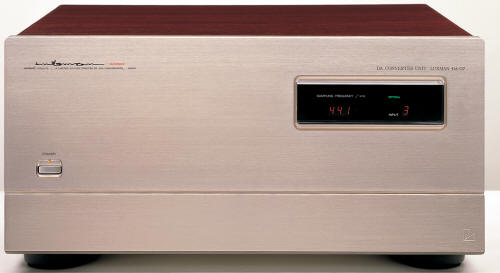

Непрочитанное сообщениеДобавлено: 16 фев 2014, 13:45
Хорошая штука наверное
http://www.avito.ru/sankt-peterburg/aud ... _266139381
