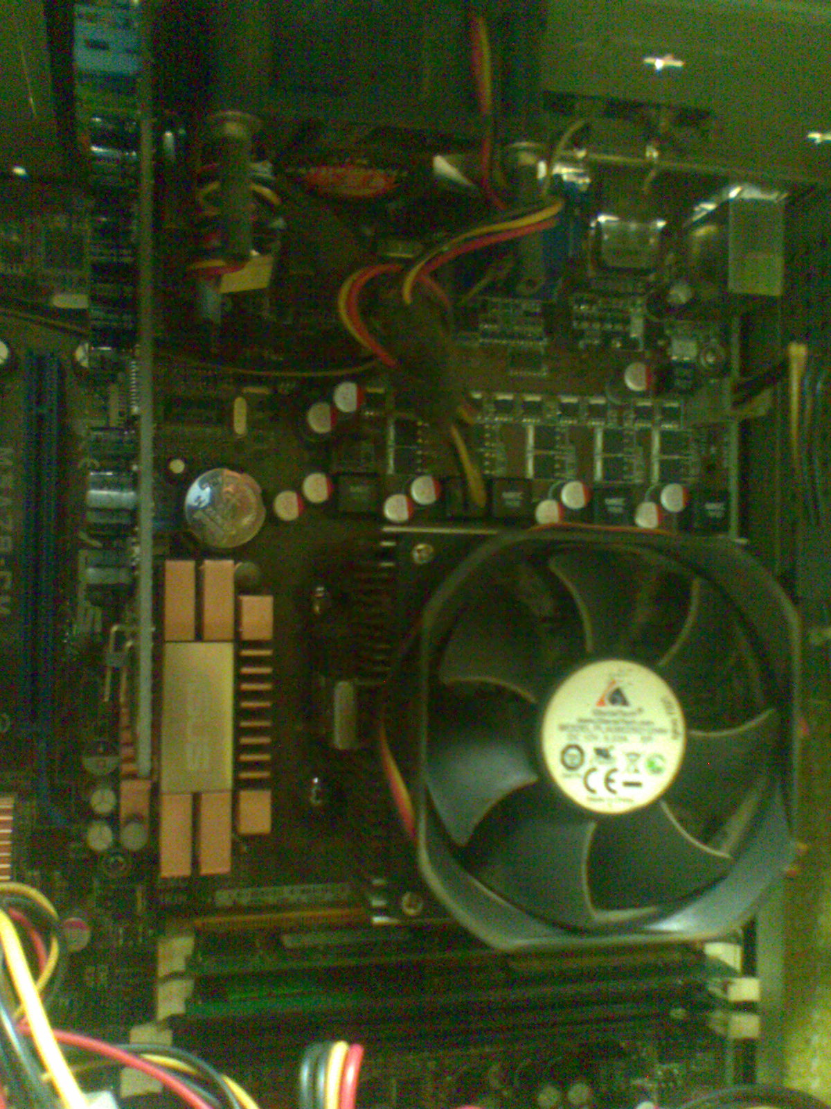

настраивайте вот он.... :shock:

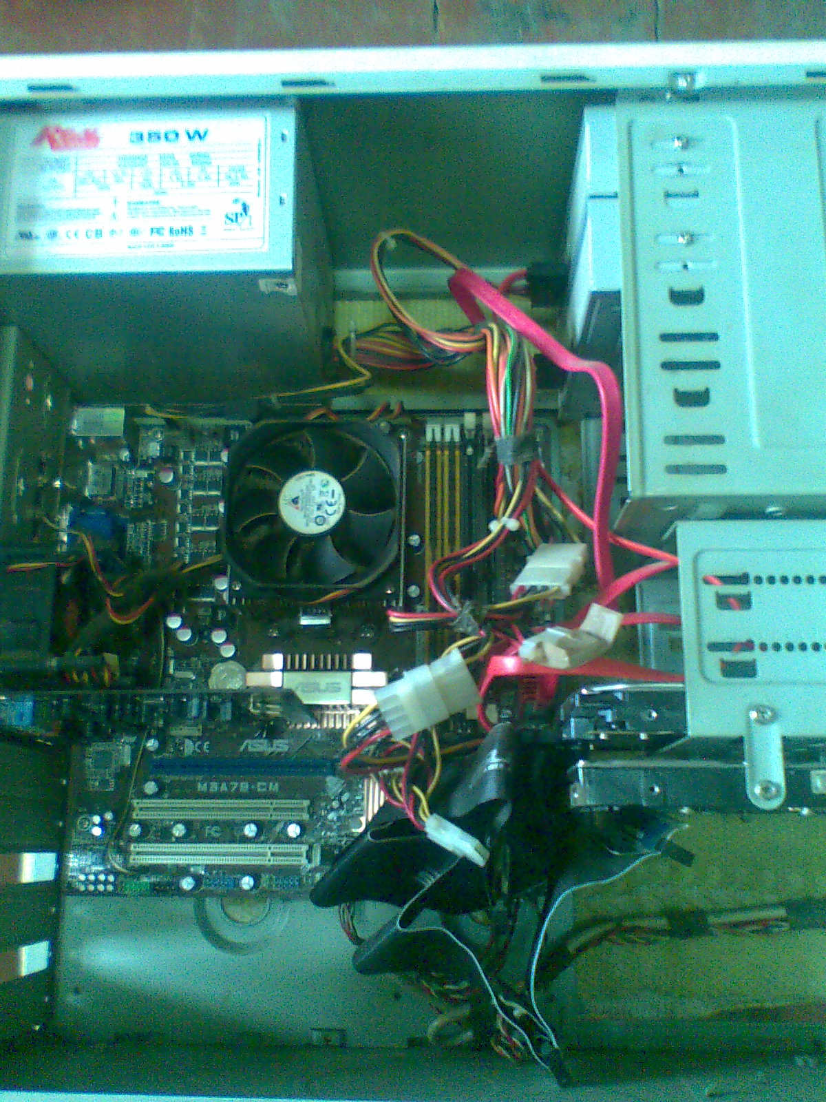

Прежде чем, настраивать, нужно нормально сконфигурировать.
С памятью уже накосячил. :D
Говорили же тебе раз восемь, про парные модули. Иначе прироста производительности не жди.
Теперь, чтобы как-то компенсировать этот момент, нужно использовать отдельную видеокарту, пусть даже совсем простую.
Втыкается она в синий слот PCI-E, купить на вторичке можно рублей за 500 - 800. Что-нибудь типа gForce 9500...

всё ясно с вами......какая на хрен отдельная видео карта??
ещё раз повторяю у меня мощная видео карта....смотрите на радиатор

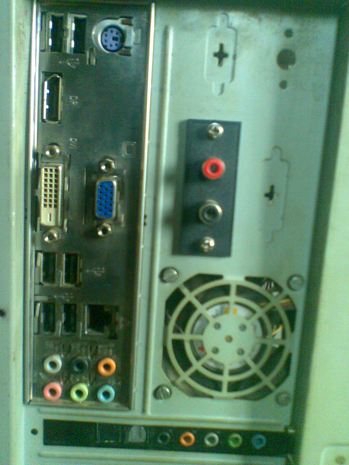

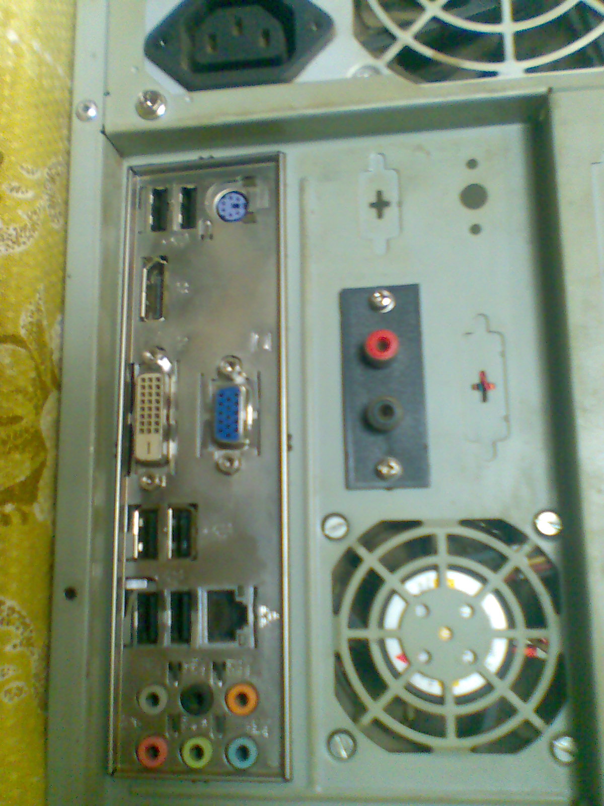

ВЫ СКАЗАЛИ СФОТКАТЬ ЗАД КОМПА...ЧТО ТАМ НЕ ВИДНО????????????????????????????????????????????????????????
я спрашиваю как вы определили разность плат оператвной памяти???

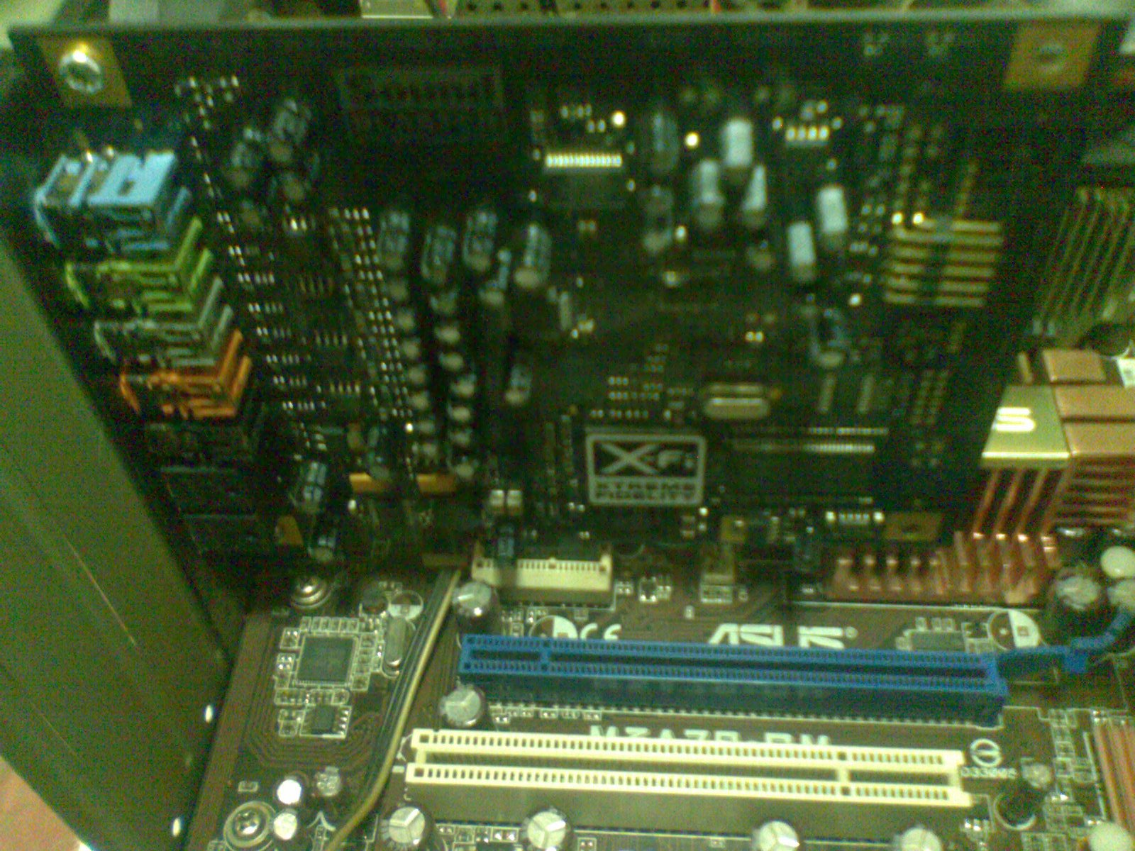

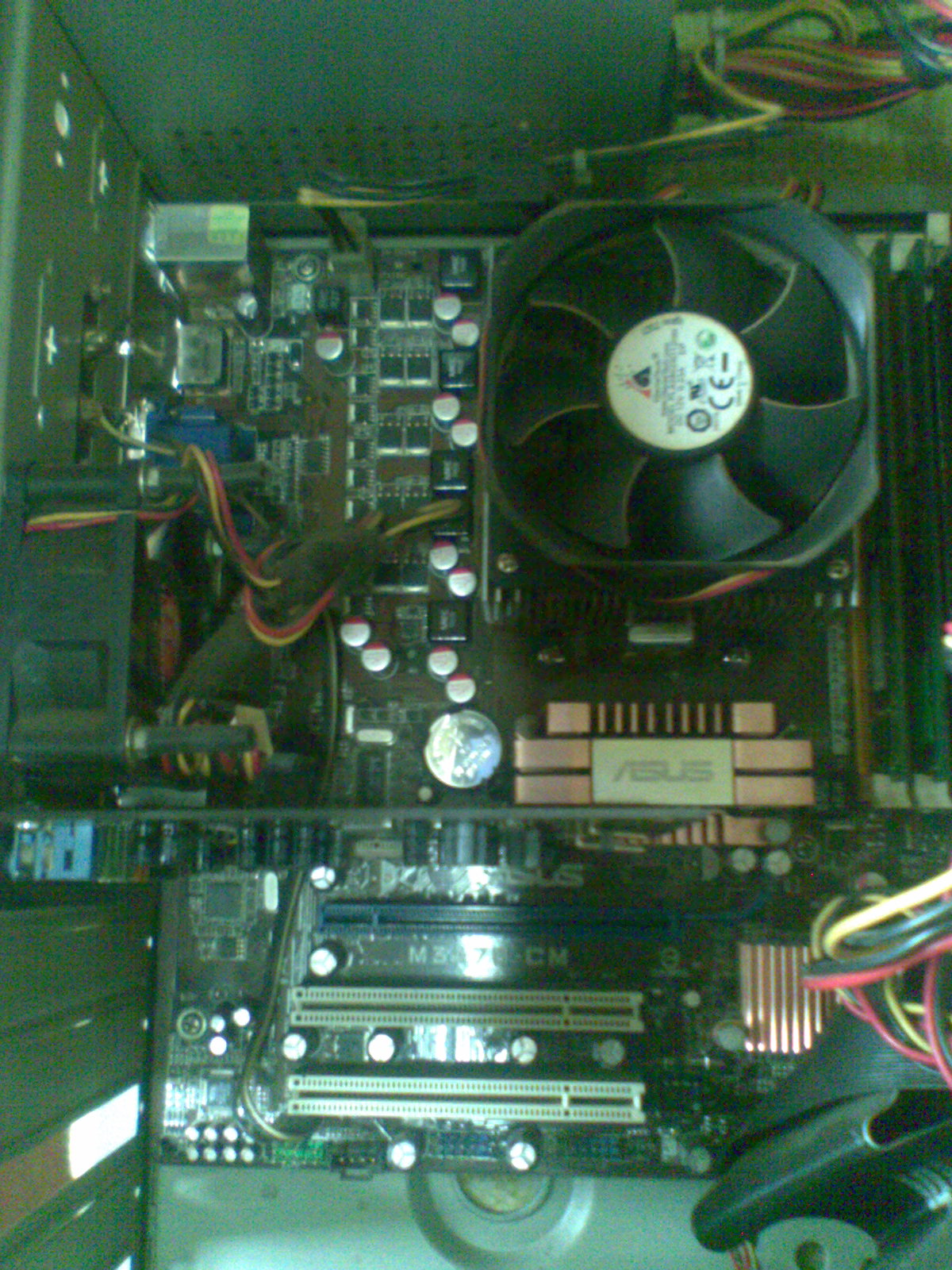

:D :D :D Видеокарта у тебя отсутствует вообще. Радиатор этот стоит на северном мосту чипсета, в который видео и интегрировано.
