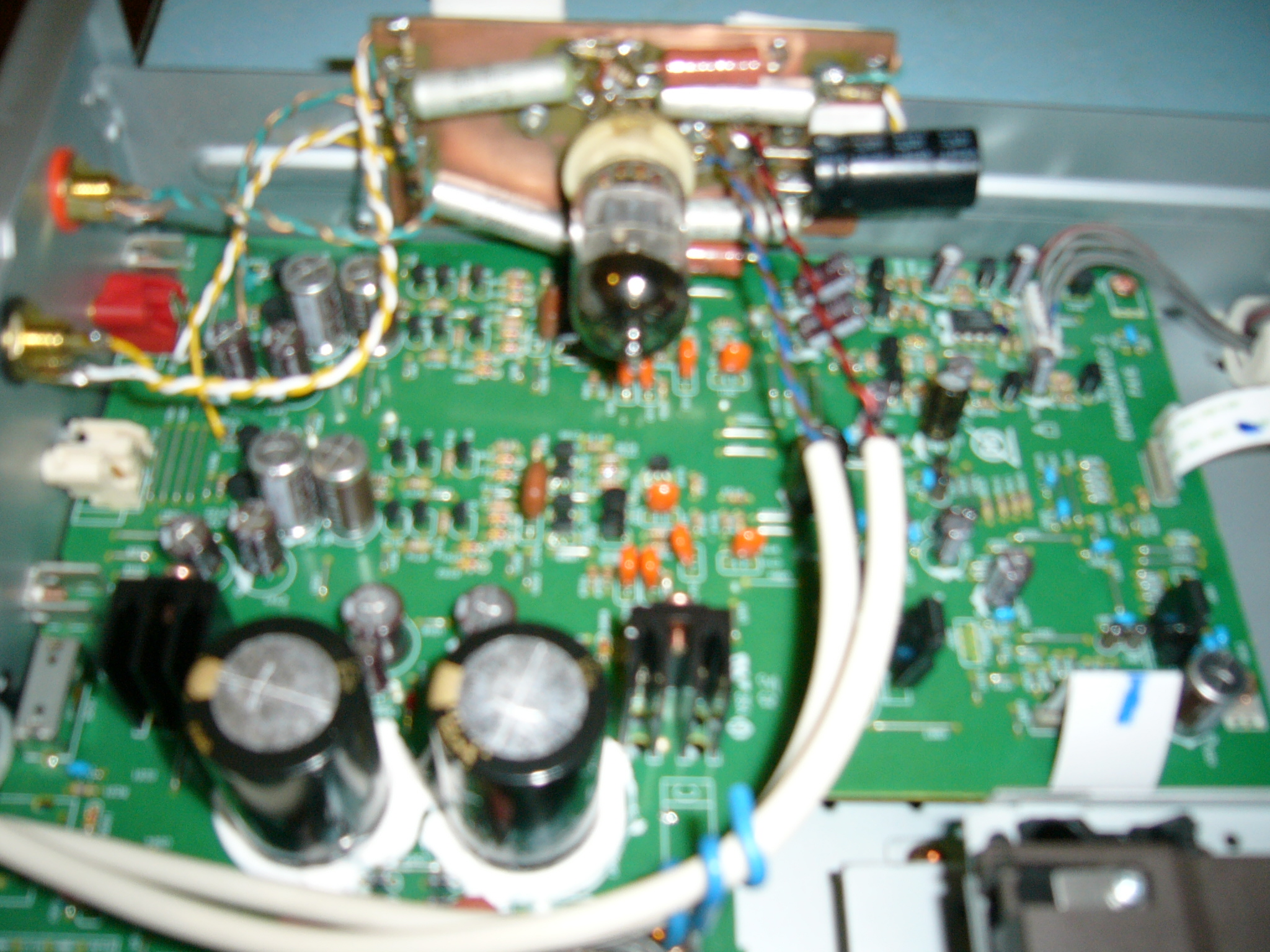

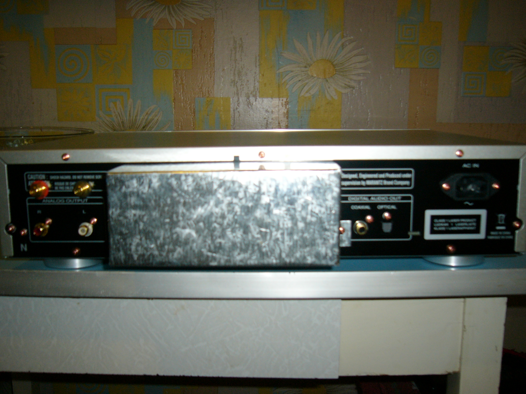

Сообщений: 3579
н точно играл образы SACD на DVD-болванках? Ничего не путаешь? Может ты и мой Marantz SA-8260 твикнешь?
Точно играл, сам был удивлён, т.к. не думал, что проигрыватели этой фирмы смогут играть пиратскую продукцию. И я его дорабатывал совсем в другом - делал ламповый выход.
Непрочитанное сообщениеДобавлено: 06 фев 2015, 14:13
Сообщений: 11909
Его благодарили: 6403
Паша, поделись опытом, пожалуйста. ;)
Непрочитанное сообщениеДобавлено: 06 фев 2015, 14:28
Сообщений: 3579
Ну какой там опыт. Просто находишь выходы ЦАПа РСМ и подключаешь к ним ламповый буфер на 6Н23П. Питание я организовал на задней стенке и закрыл его кожухом из оцинковки. Вывел дополнительные выходы на заднюю стенку. Хочешь слушаешь через родной выход, хочешь через ламу. Выбираешь приемлемый. Кому так делал, все слушают через лампу. Звук интереснее, особенно в среднечастотном диапазоне - струнные, голос...
То есть, лампа работает как буфер после штатного выхлопа, или как преобразователь I/U?
Непрочитанное сообщениеДобавлено: 06 фев 2015, 18:01
Сообщений: 3579
Преобразователь штатный. Лампа нужна исключительно, чтобы "уйти" от операционных усилителей на выходе и придания звуку той самой ламповой красоты, которая многим нравится.
Непрочитанное сообщениеДобавлено: 06 фев 2015, 18:46
Сообщений: 11909
Радиолюбитель
Понял. Анодное стандартное, или низкое?
Непрочитанное сообщениеДобавлено: 07 фев 2015, 11:02
Сообщений: 3579
Стандартное, 310 вольт.
